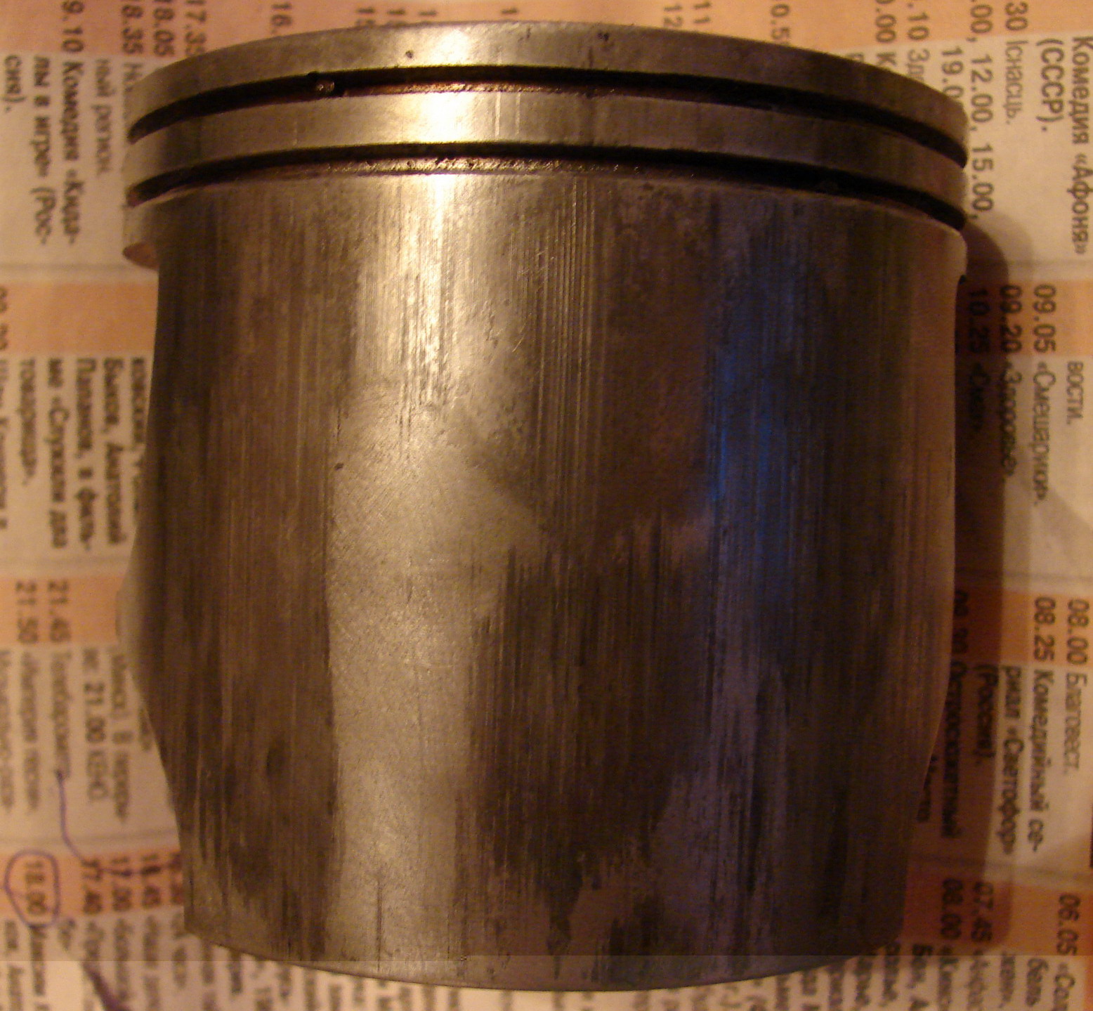

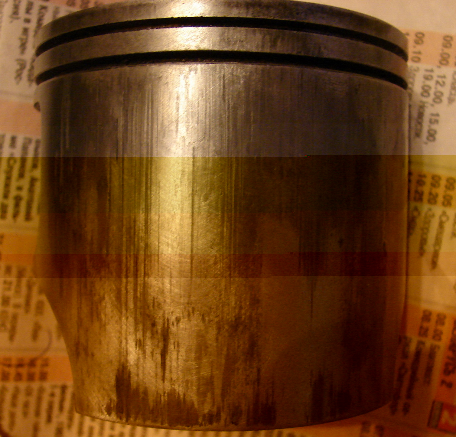

fim-92 писал(а):
можно и шлифануть средней наждачкой, под 45градусов, если заусенцы есть.
Больше тереть не стоит?
DSC01439.jpg [ 497.89 КБ | 6395 просмотров ]
DSC01440.jpg [ 454.79 КБ | 6395 просмотров ]
СообщениеДобавлено: 27 янв 2013, 11:56
на верхнем поршне - залысина - похоже на след небольшого прихвата, надо разобраться почему... с какой стороны это (со стороны выхлопа или со стороны впуска?)
вот эту залысину и можно чуток тирануть...
СообщениеДобавлено: 27 янв 2013, 12:28
Сообщения: 281
Имя: Артём
Откуда: Беларусь
Верхняя фотка - впускная сторона.
СообщениеДобавлено: 27 янв 2013, 14:17
водичка значит. (совсем немного)
