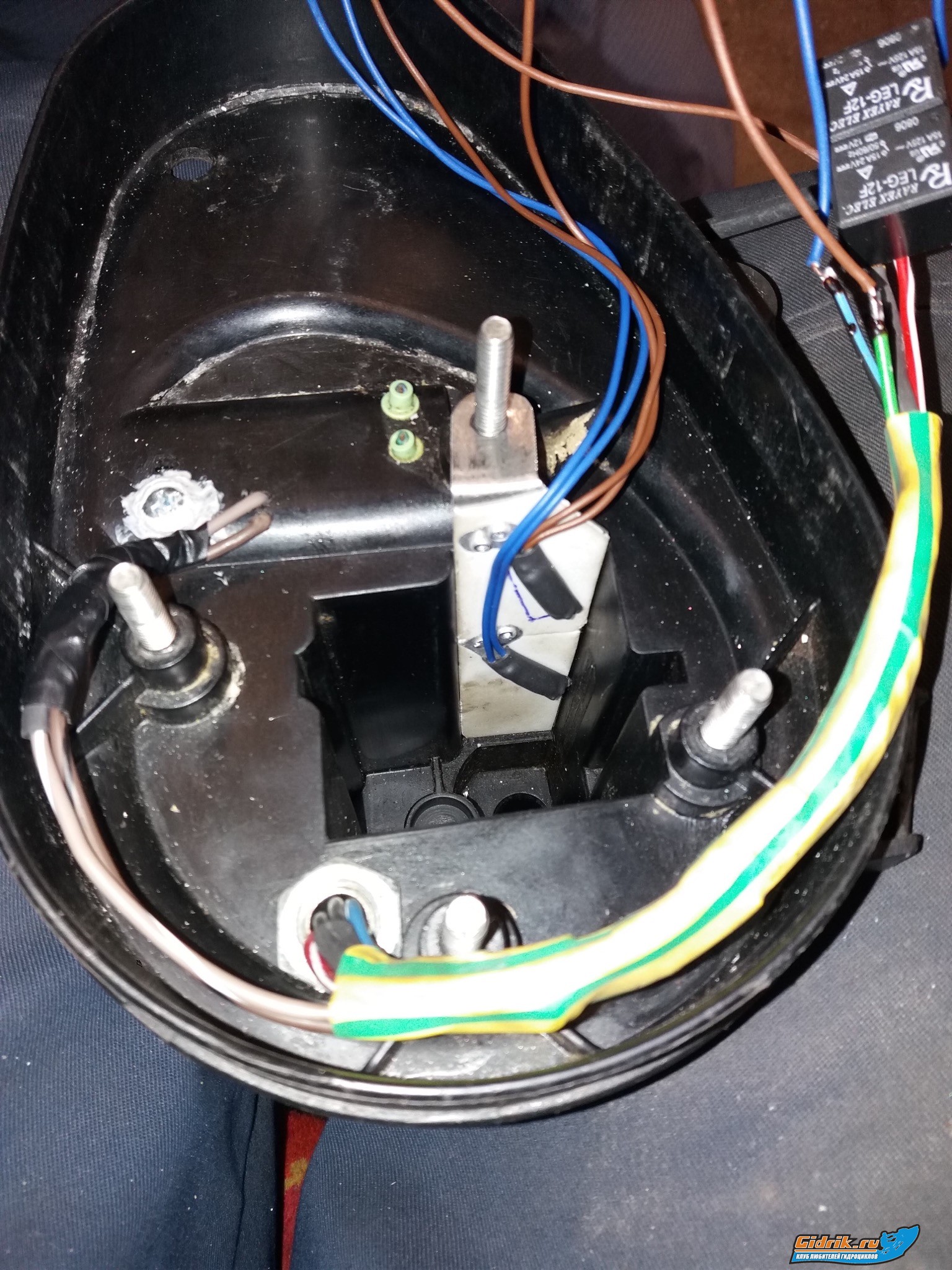

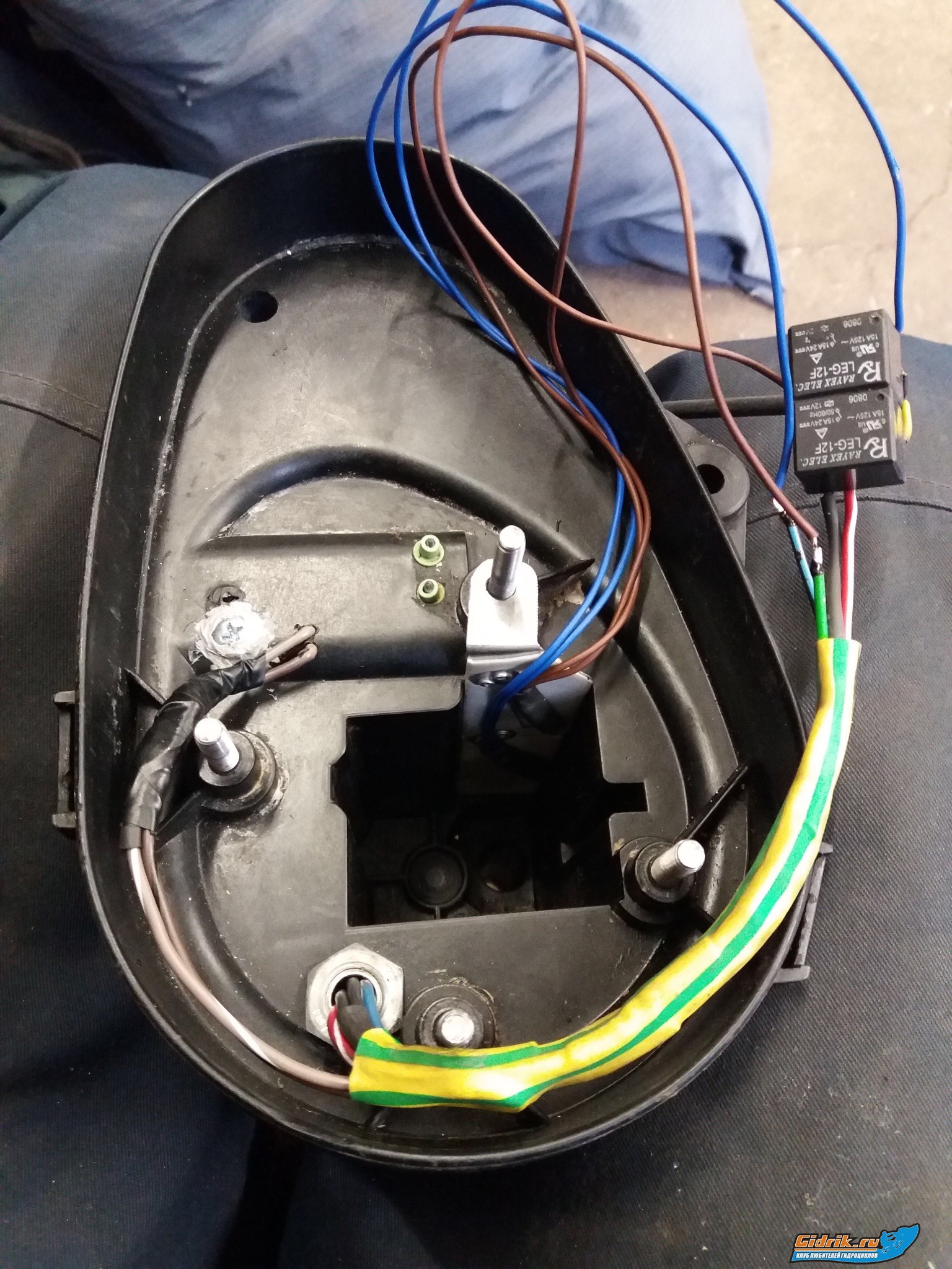

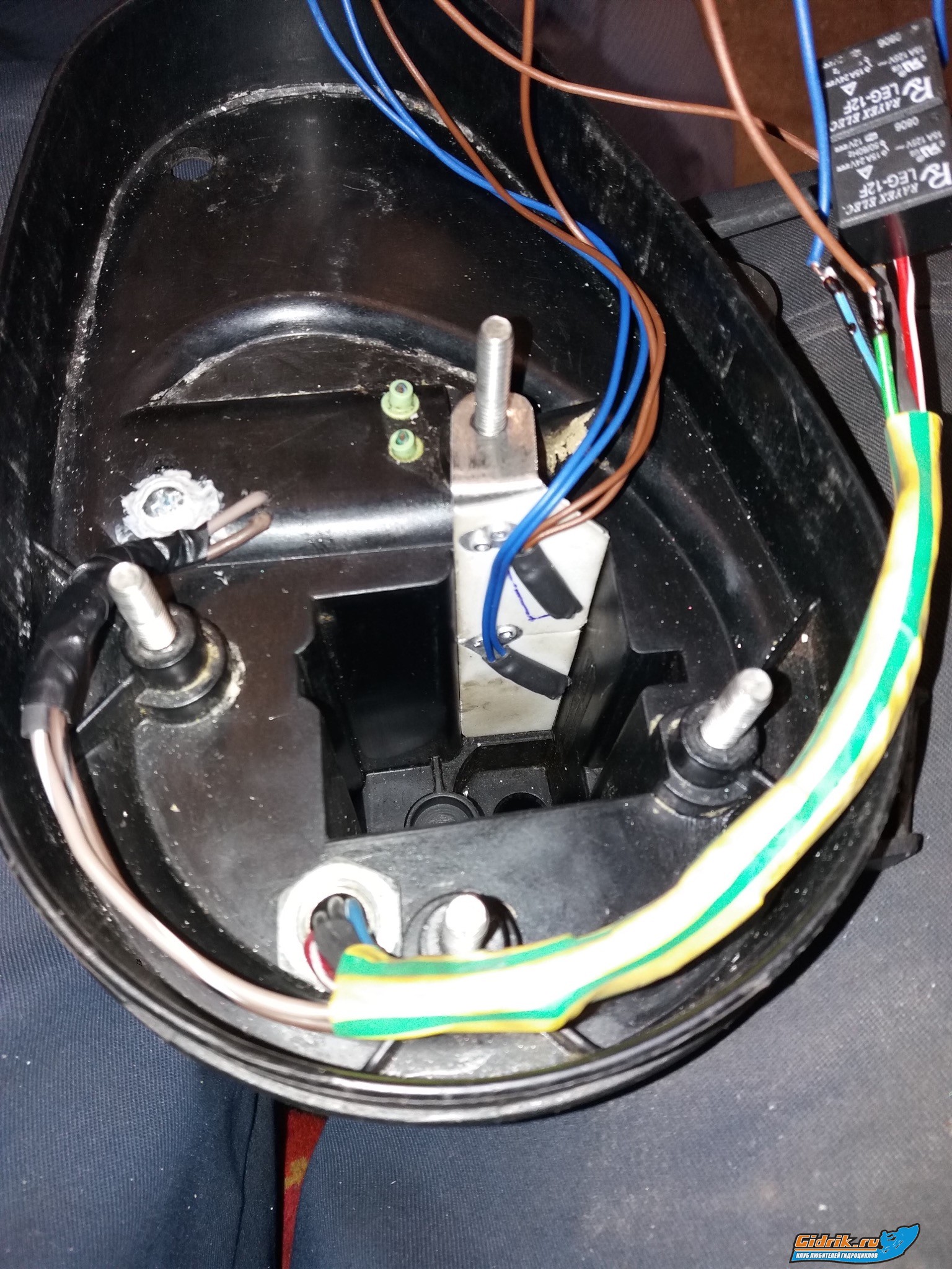

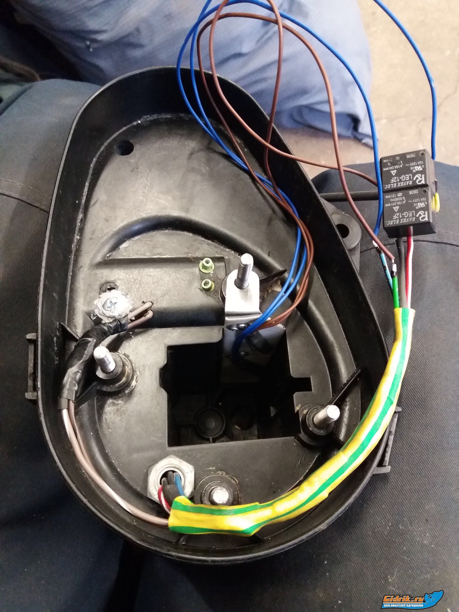

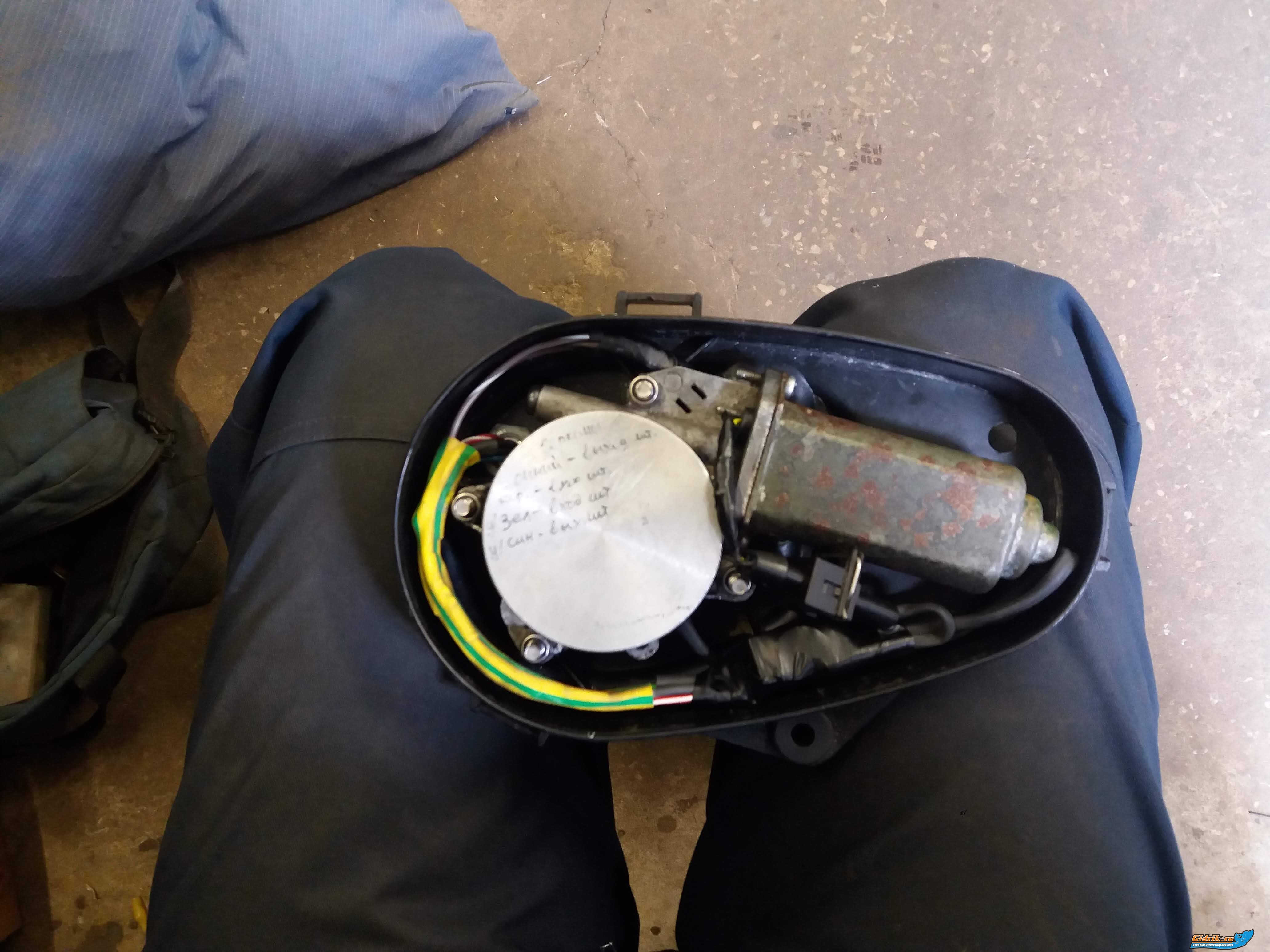

Недавно отремонтировал свой vts. Далее о проделанной работе:

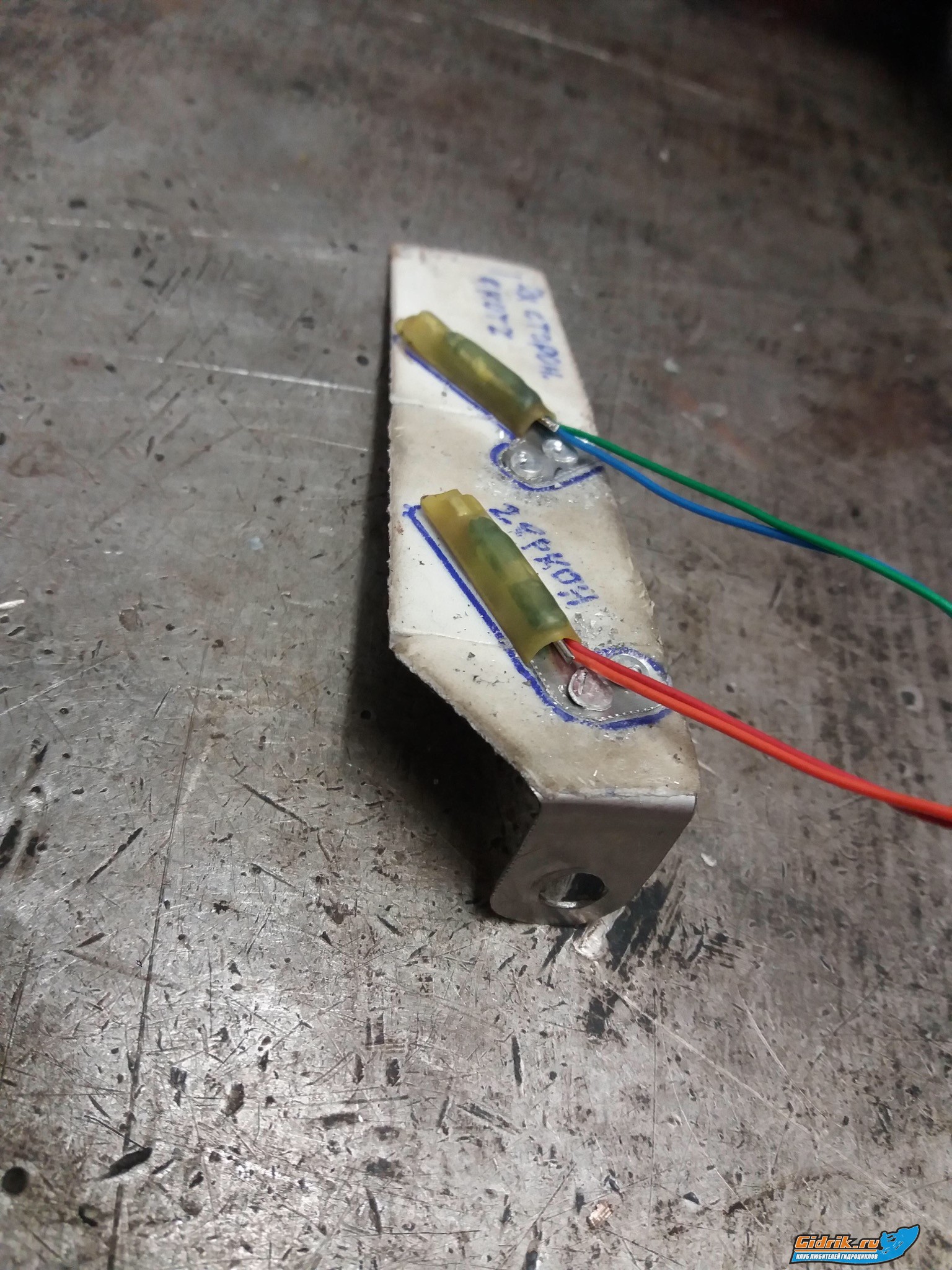

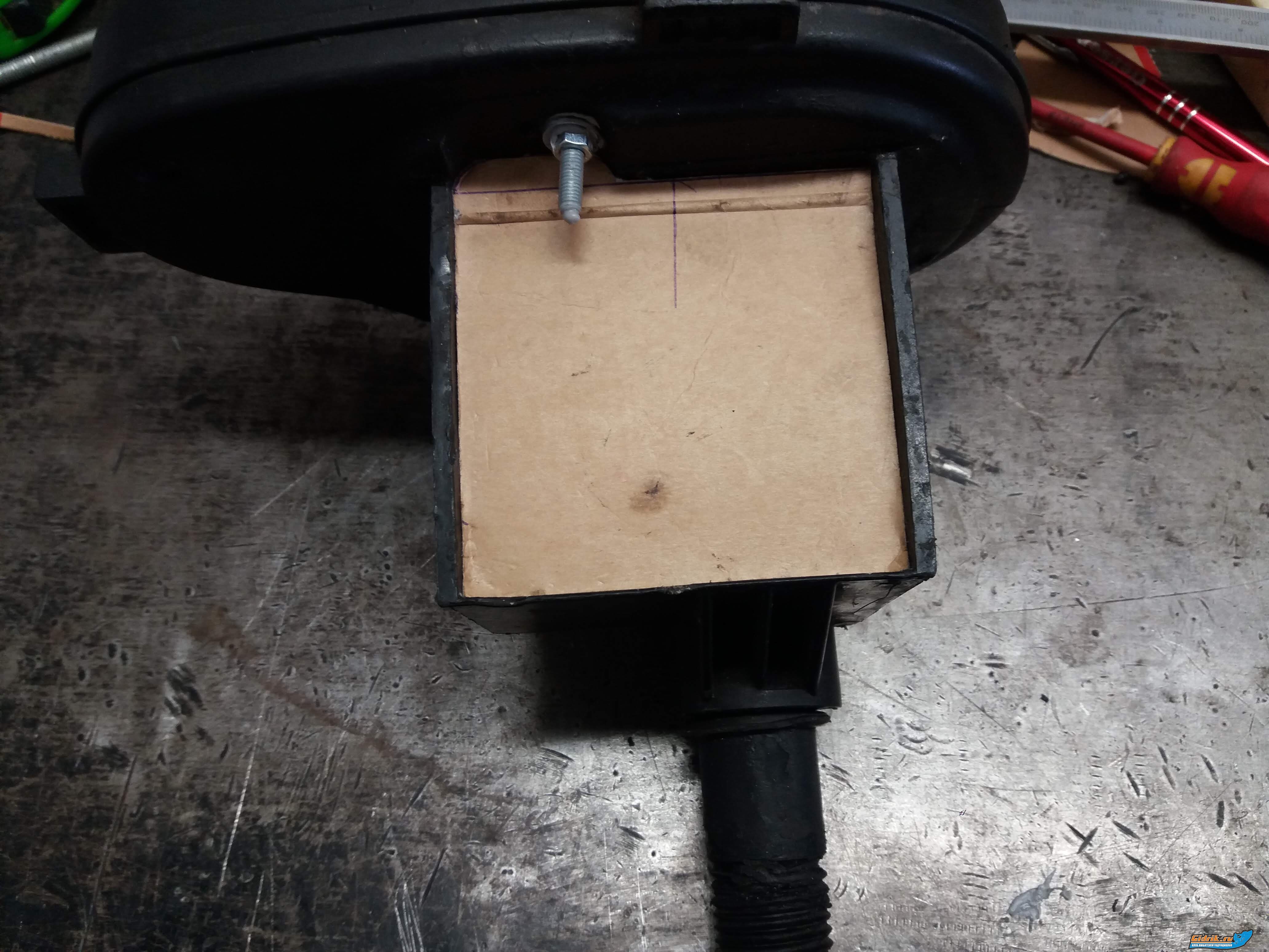

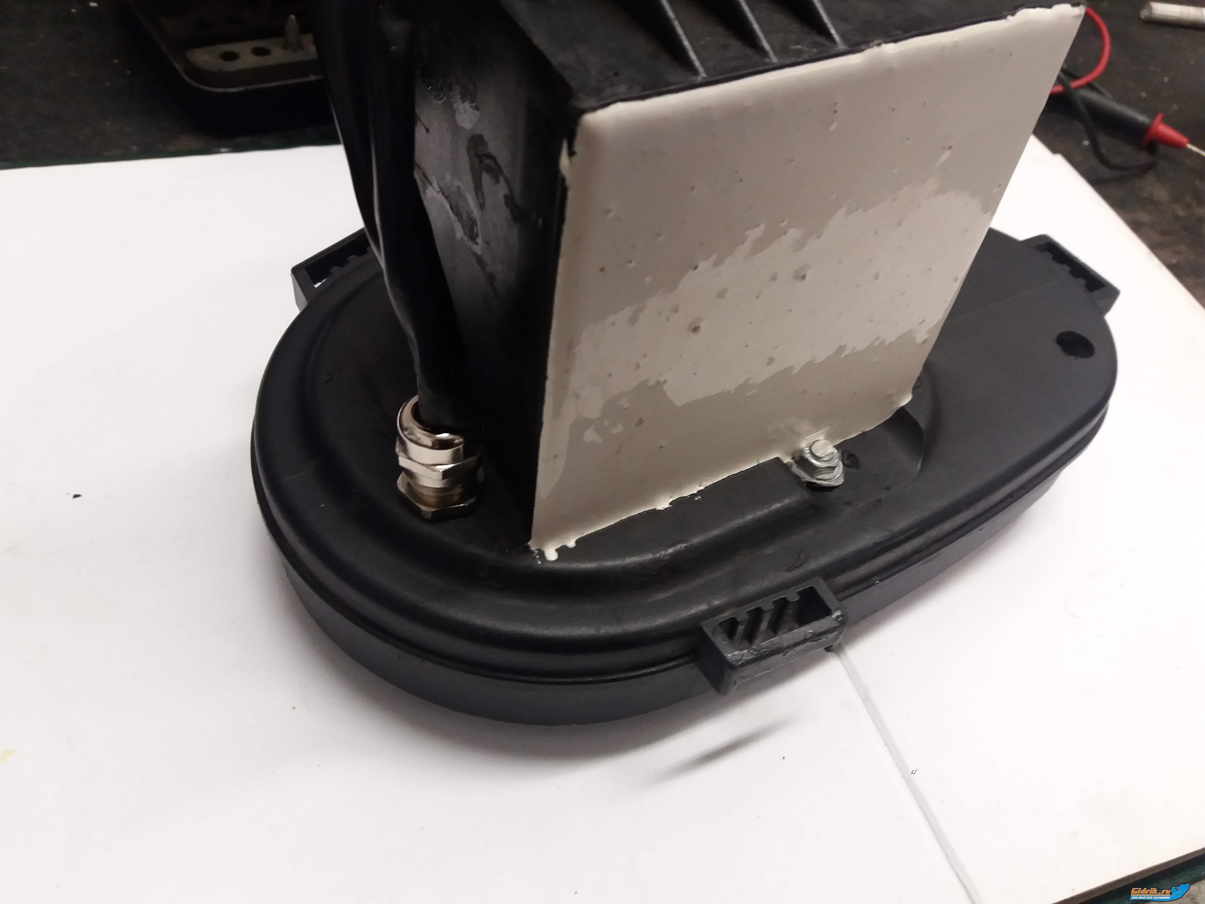

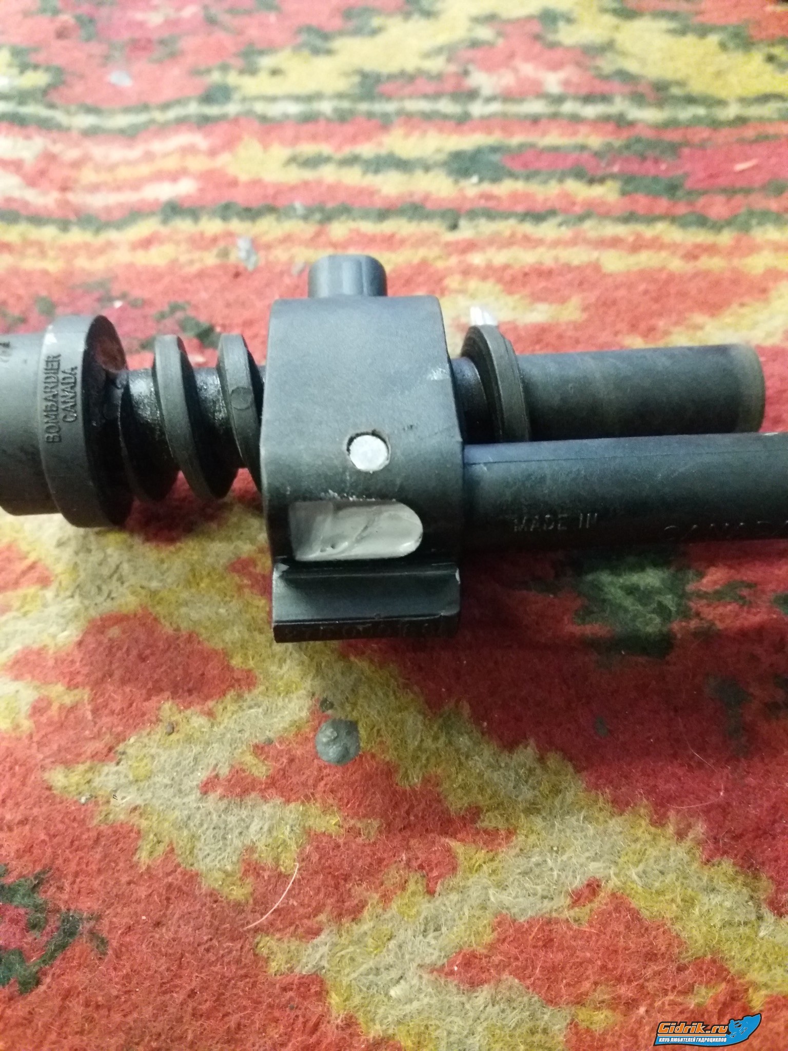

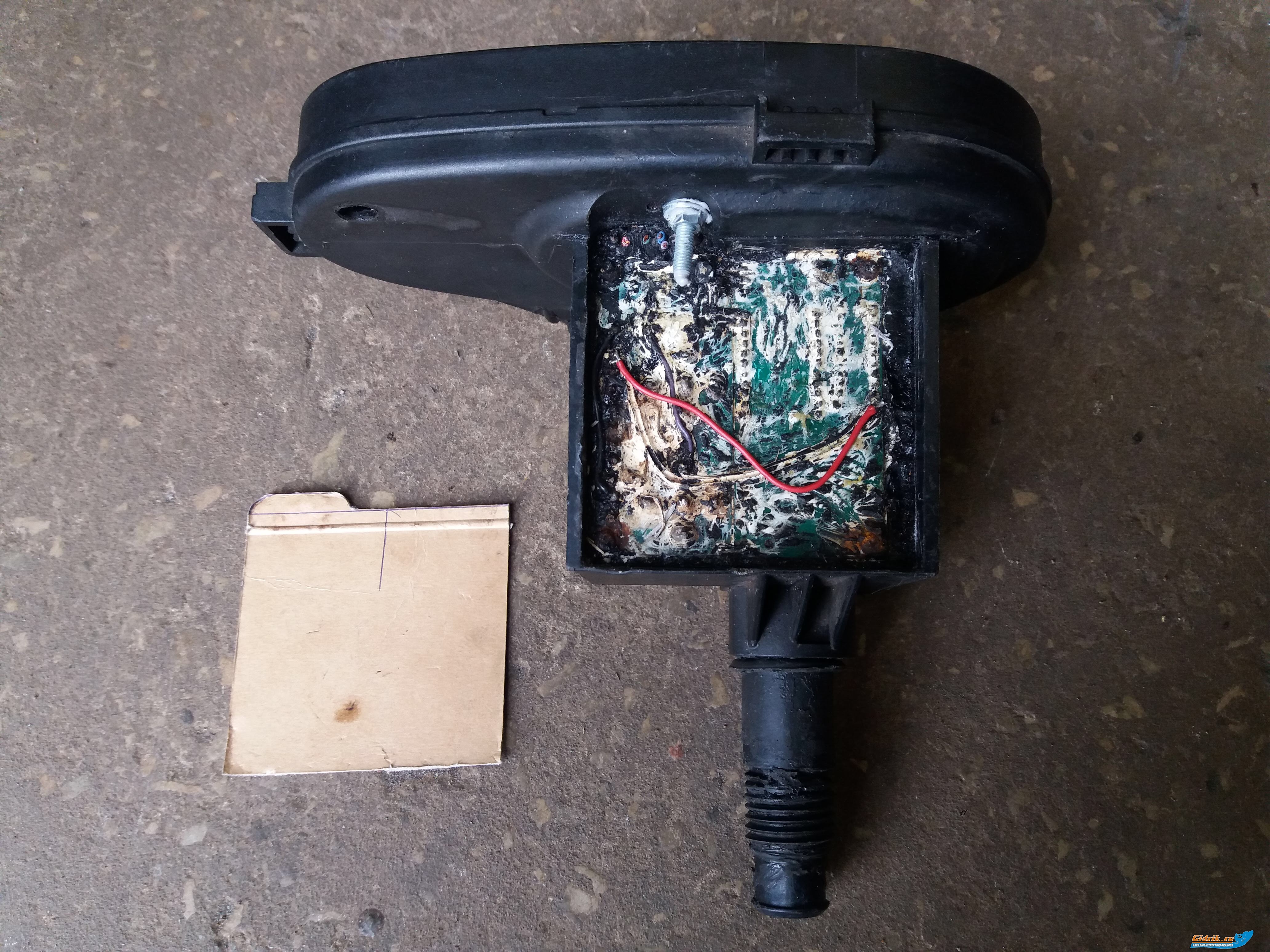

Проблема обычная- сгорели реле управления приводом внутри заливки под компаундом. При этом позиционер остался живой. До меня уже производился ремонт и реле уже были встроены вместо сгоревших. Удалил вспученый силикон, которым залили после ремонта плату. Отрезал под корень все провода с платы (они нам больше не нужны), кроме 2х коричневых и перезавел в полость мотора. Сделал из картонки изоляцию и залил все эпоксидной краской. Добавил 2 геркона концевика и магнит в шток. Что бы реле не горели когда упираешь привод в крайнее положение. Монтажный кронштейн я сделал из нержавейки 0.5мм. Для удобства позиционирования герконов на кронштейн наклеил 2х сторонний скотч. Так подгонять герконы было довольно просто. После регулировок приклепал герконы клепками 2мм.

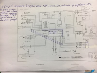

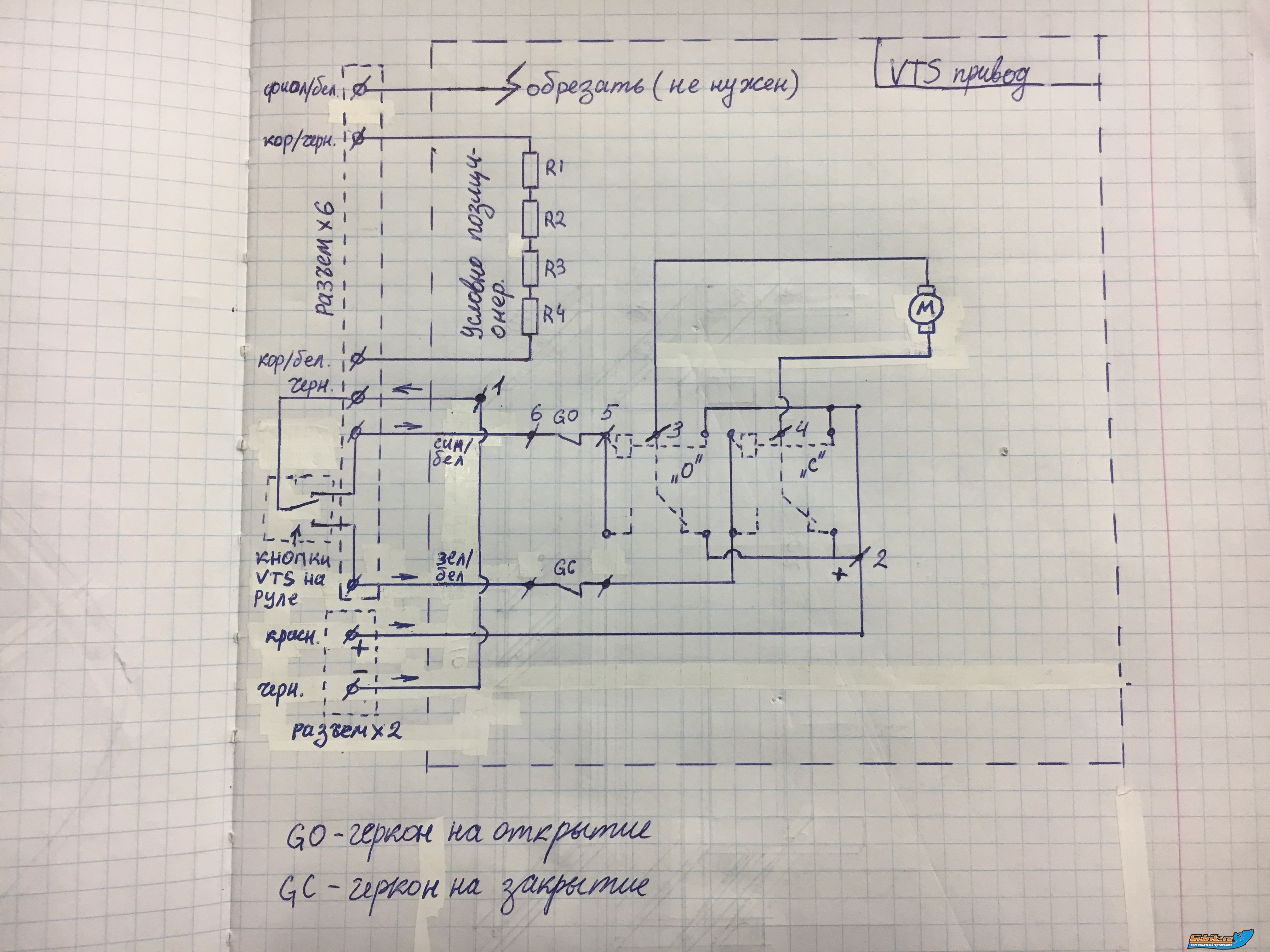

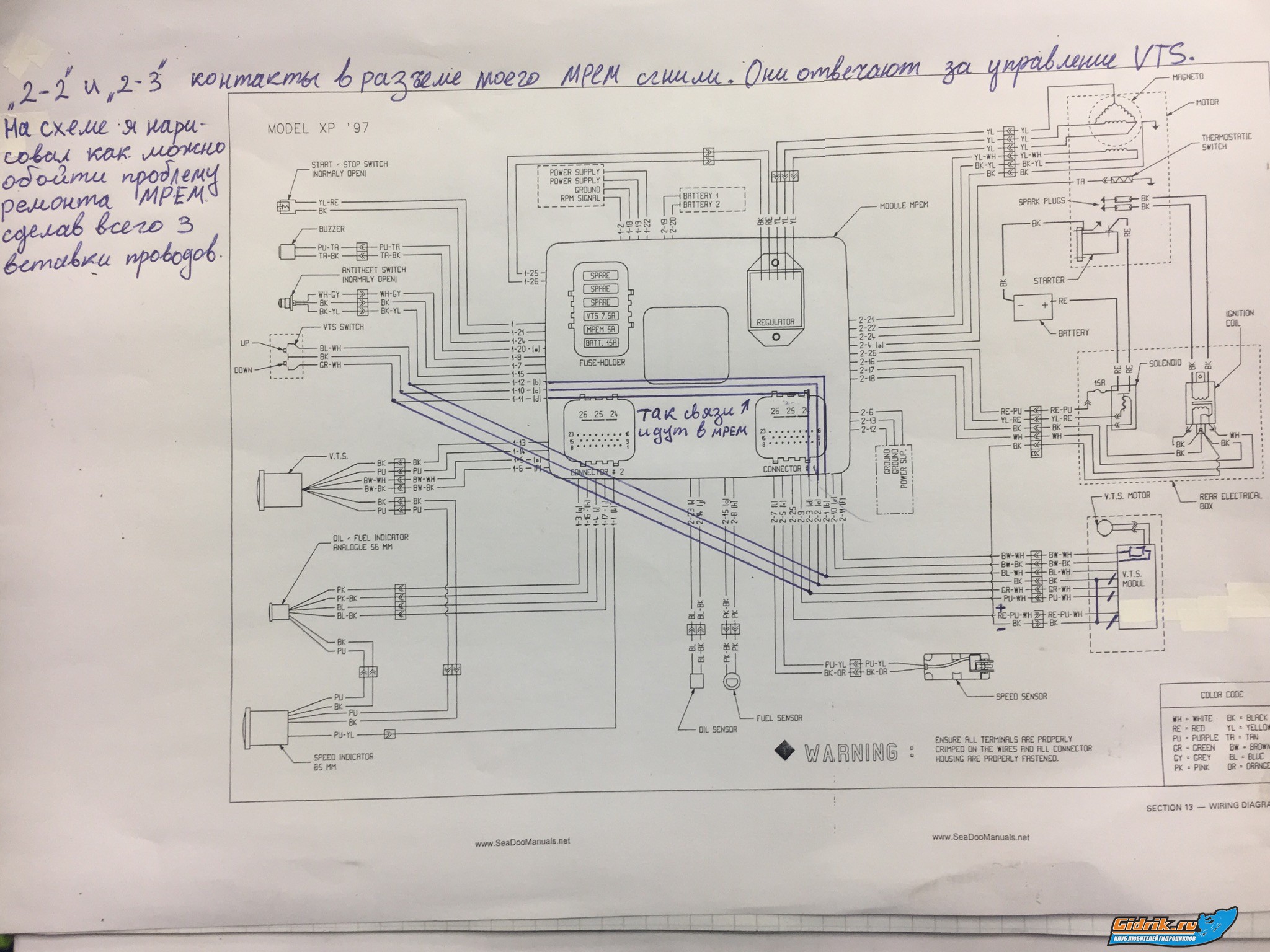

На залитую плату надо только 2 провода- кор/бел и кор/черн для позиционера. Остальное все монтируется в полости где мотор. В фото приведена электросхема по которой собран мой vts. Знаю, что проблема очень распространённая- поэтому и сделан этот материал.
Всем светлых голов и прямых рук!

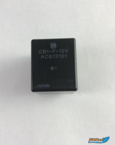

Поделитесь, господа, кто ещё чем заливал плату после ремонта, кроме эпоксидной смолы, и есть положительный результат эксплуатации
 Заголовок сообщения: Re: FAQ по ремонту VTS
СообщениеДобавлено: 14 окт 2018, 08:16
Сообщения: 4497
битумный нейтральный герметик
есть
реле.jpg [ 14.61 КБ | 16522 просмотра ]

эпоксидка треснет
СообщениеДобавлено: 14 окт 2018, 13:12
заливал комп 717 дорогим силиконом после ремонта сдох
заливал самым дешовым - работал....
СообщениеДобавлено: 14 окт 2018, 13:46
Сообщения: 215
Откуда: Эстония, Силламяэ
Благодарил (а): 18 раз
лисс писал(а):
эпоксидка треснет
Субъективное мнение! Готов поспорить! А ещё лучше- отпишу сюда когда у меня треснет))))
