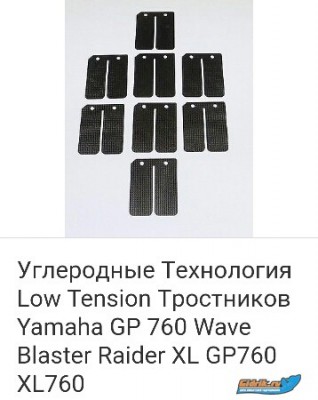

Клапана надо брать в сборе с домиками , там пропускная способность другая, там 12-16 клапанов на один цилиндр,а эти открываться может по легче будут, и плюс если оторвет не испортит поршневую . Вот такие примерно https://www.blowsion.com/vforce-delta-reed-kit-yamaha
СообщениеДобавлено: 21 фев 2017, 23:18
Лёш совет был именно от тебя на стоковые домики карбон лепестки поставить. Да и прдаван атлантик джет спорт тоже их посоветовал под мой ДВС. Вот что за них пишут.
Как то они двух ступенчато работают. Мож и правда поэксперементировать?
https://www.atlanticjetsport.com/index. ... ail&p=1981

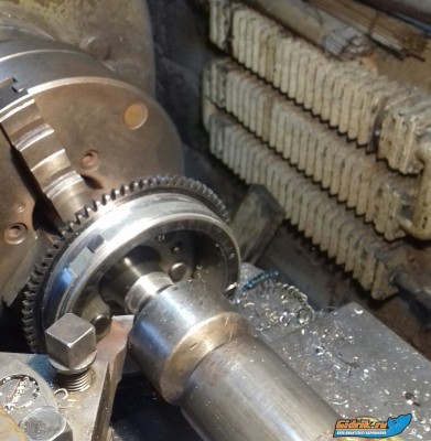

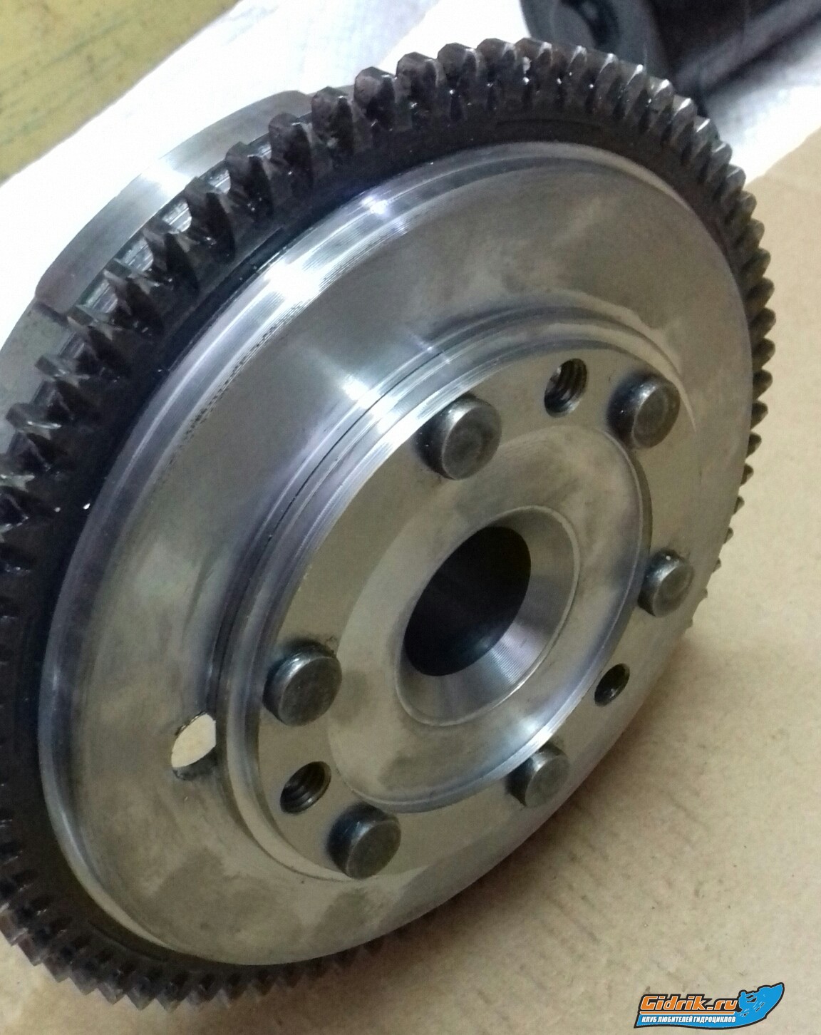

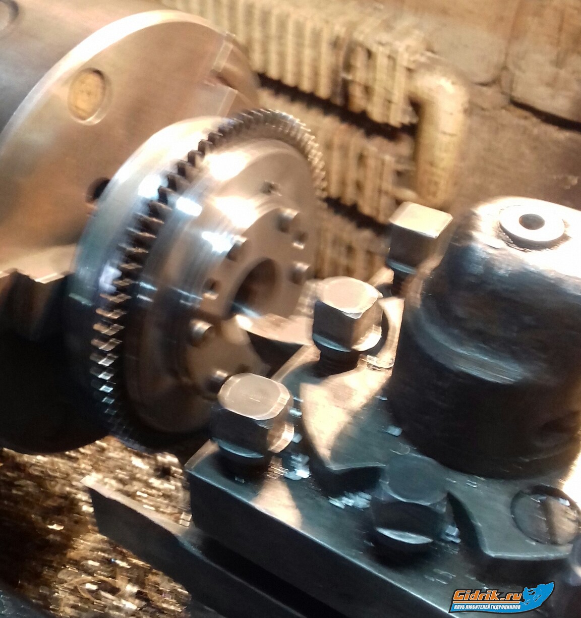

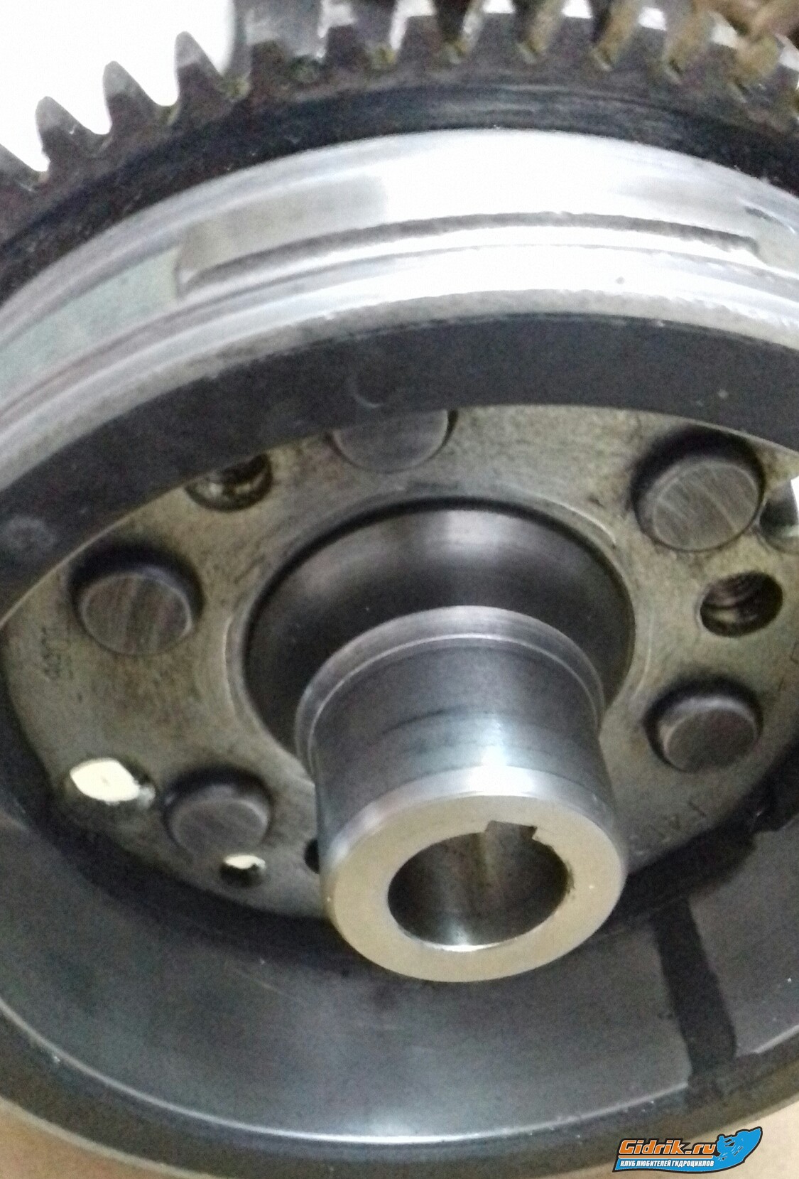

Сегодня занялся маховиком. Как и планировал подверг его похудению!

Со всех сторон где возможно снял на самой корзине по 2мм. Оставил по 1мм упора возле венца и по бокам бугелей датчиков. Самого мяса на корзине 5.5мм. Саму ступицу корззины до и после заклё пок по2.5мм там мяса 6.5 мм и на посадечной бобышке конуса 3мм. Все размеры на стену толщины. Вес до 1875гр., после 1623кг. Завтра на балансировку. Как то так, что покажет в работе сам незнаю!
Открываться им легче , и если оторвет поставил другие и нет проблем.

Блин может такие над было?
Когда давал совет имел ввиду такие.
Цитата:
Ну утешил, оторвёт! Оторвать всё может. Как будто пошол в ларёк за пивом купил и поменял)))
карбоновый просто перемелится если что, а железный может навредить.
СообщениеДобавлено: 25 фев 2017, 10:32
Ну да ладно чё с этимито делать.
А мои что стоят так они тоже не метал такие полупрозрачные матовые . Может они и есть уже карбон?

фото своих сделай по лучше(ближе) и того что купил, я прочитал по ним и если я правильно понял открывается и верх и низ.
Желтоватые?
