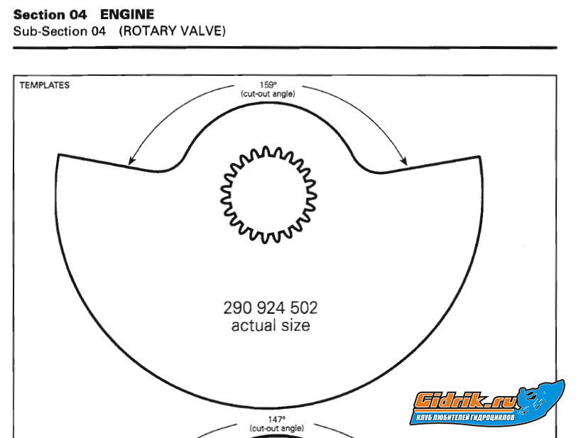

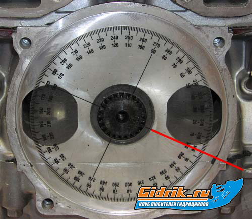

Всем привет!
Подскажите пожалуйста как выставляется золотниковый клапан?...

СообщениеДобавлено: 18 июл 2012, 19:02
AlexV998 писал(а):
Подскажите пожалуйста как выставляется эта штука?...
ну так картинки то из сервисманула, там дальше смотри и читай...
в 2х словах так, поршень (наскока помню) РТО (со стороны вала) выставляется в ВМТ (верх.мертвая точка) и по круглому транспортиру выставляется определенный угол относительно окошка...
транспортир можно распечатать из того-же сервисманула, тока смотри , проверь там на 10 градусов ошибка получается...
поищи по форуму "золотниковый клапан"...

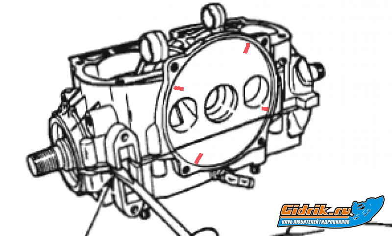

О=) знакомая тема=)Недавно делали карб, тоже столкнулись.
Вообщем делаешь так.Ставишь цилиндр (со сторону руля) в верхнюю мертвую точку.и закрываешь на искось отверстие второго цилиндра.Там есть 4 метки(На движке)
Вот по ним ровно и ставь.С первого раза, без всяких транспортиров поставили ровно=)
Удачи.

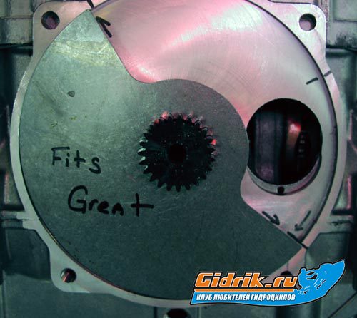

У меня на gtx(старенький конечно 1992)
вот самая первая картинка.
Там есть 4 метки(заводские, не заводские точно не знаю )

Откуда: Томск
Вот так примерно.Вроде бы лазером, аккуратные метки.
t_1934_1342621808.png_137.png [ 191.41 КБ | 19405 просмотров ]

У меня на двух движках не было никаких меток.
Как говориться все что сказано было выше только с картинками :)

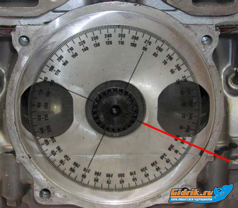

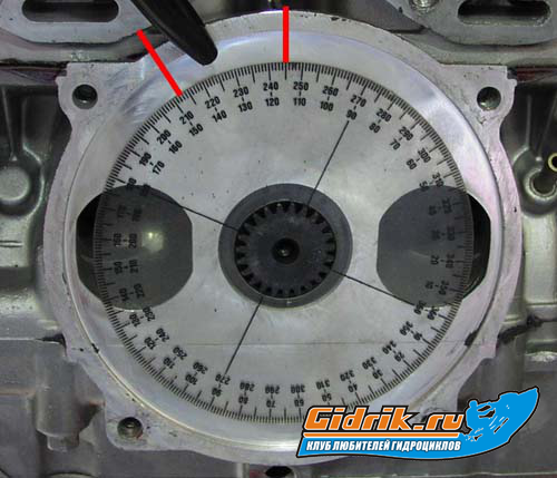

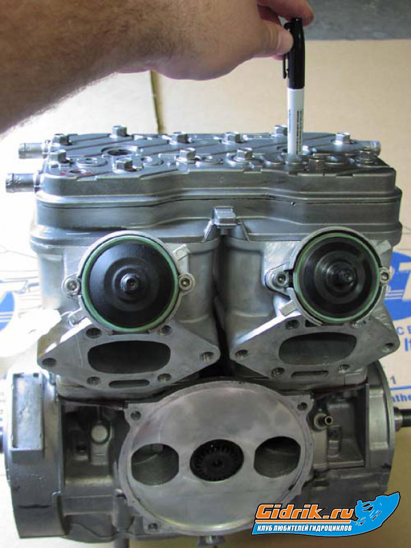

1. Выставляешь ВМТ
1.jpg [ 386.82 КБ | 19404 просмотра ]
СообщениеДобавлено: 19 июл 2012, 03:12
Сообщения: 292
Имя: Денис
Техника: HX, GP1300R, RXPX260
Откуда: Япония
2. Прикладываешь транспортир и по касательной ставишь метку.
2.jpg [ 302.88 КБ | 19402 просмотра ]
СообщениеДобавлено: 19 июл 2012, 03:15
Сообщения: 292
Имя: Денис
Откуда: Япония

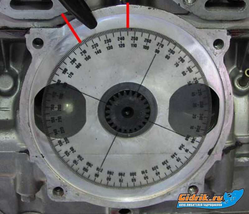

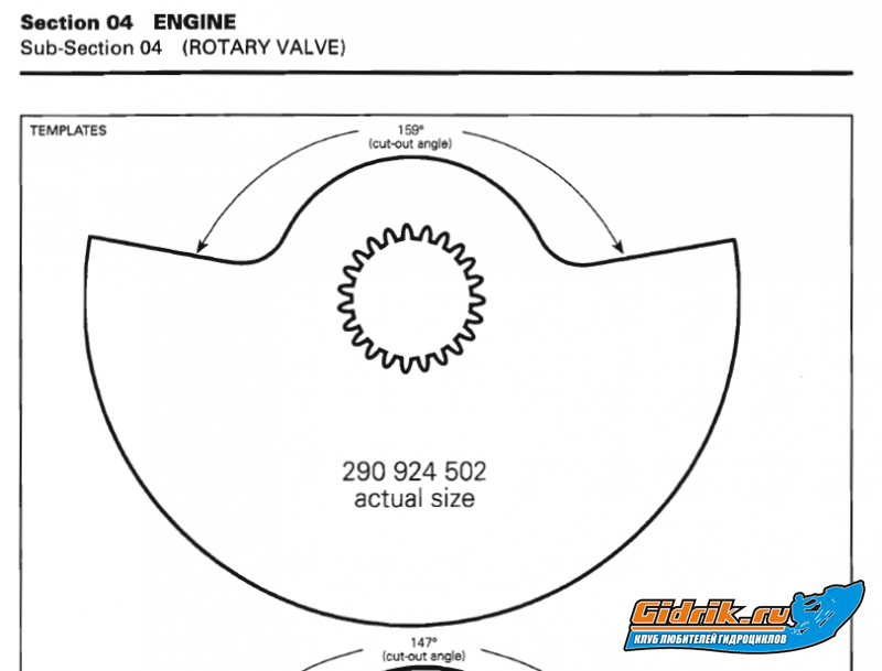

3. От этой метки отсчитываешь против часовой стрелки нужный угол, который указан в мануале. Он по идеи должен быть в этом промежутке.
Для spx 95 года - 147 градусов Ставишь метку.
3.jpg [ 280.24 КБ | 19404 просмотра ]
СообщениеДобавлено: 19 июл 2012, 03:22
Сообщения: 292
Имя: Денис
Откуда: Япония

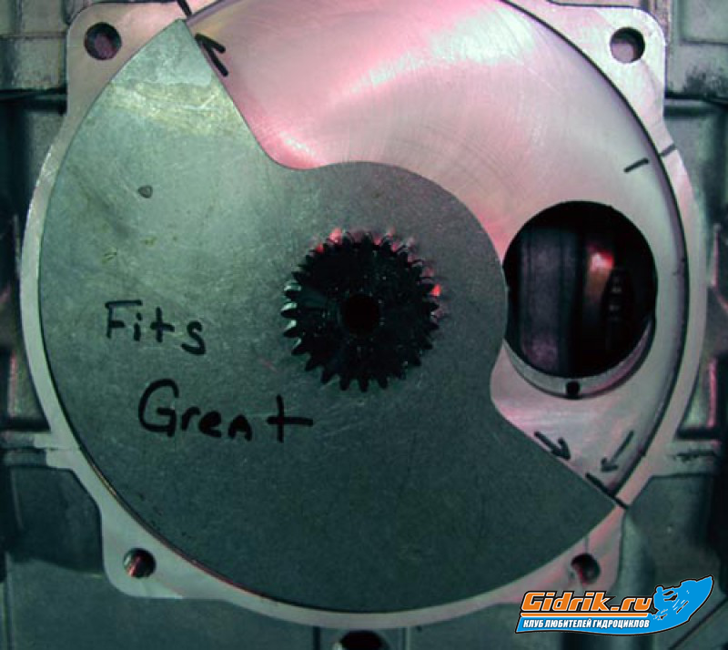

По этой метке (верхней) выставляешь клапан. Получиться как то так.
По нижней кромке клапана ставишь метку снизу и проверяешь угол закрытия 65 градусов вроде, не уверен, по мануалу проверь.
4.jpg [ 286.28 КБ | 19404 просмотра ]
СообщениеДобавлено: 19 июл 2012, 07:25
нее, это уже самодельные...

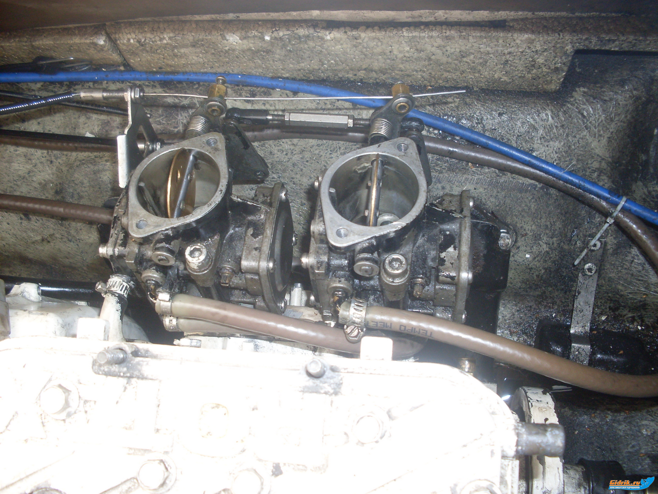

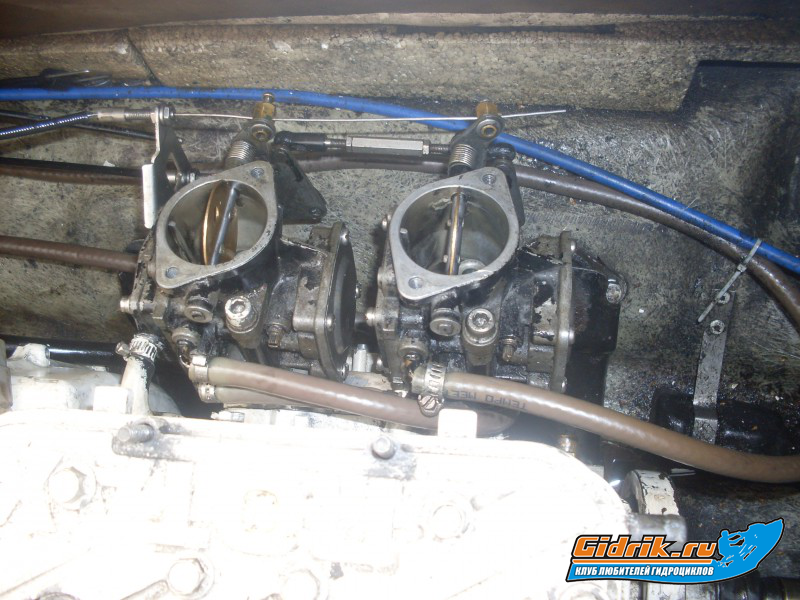

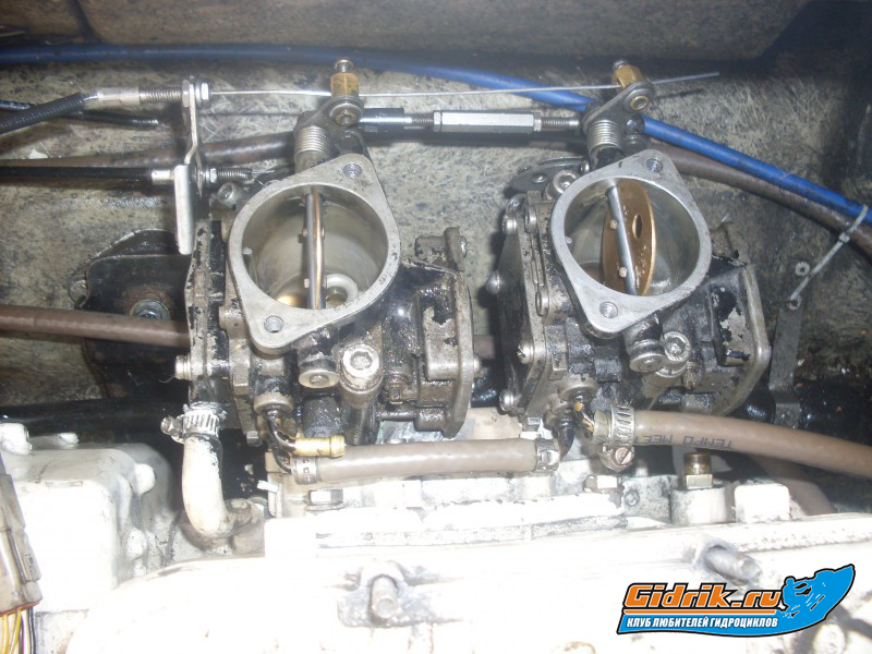

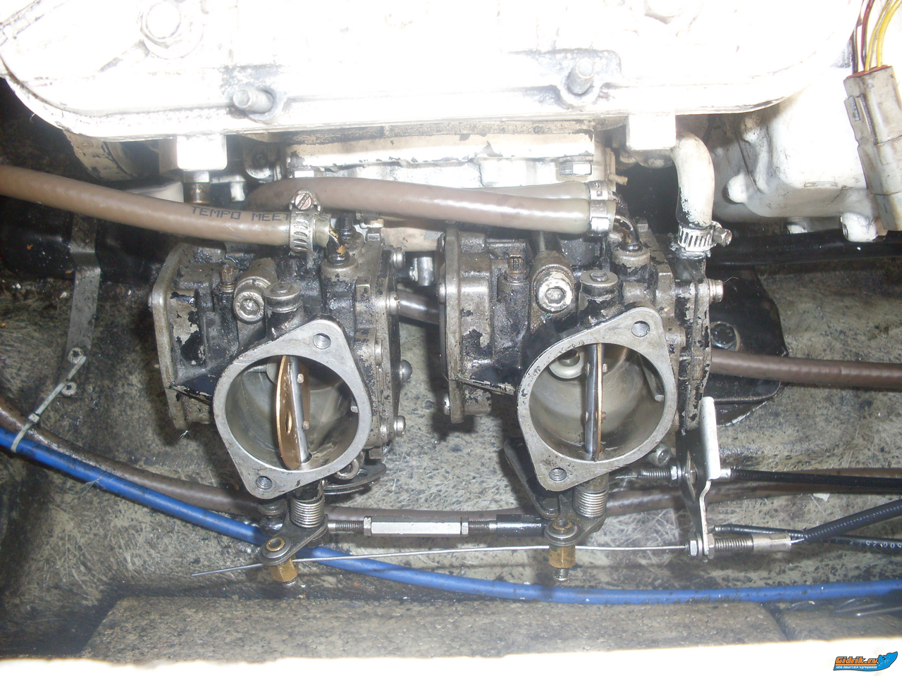

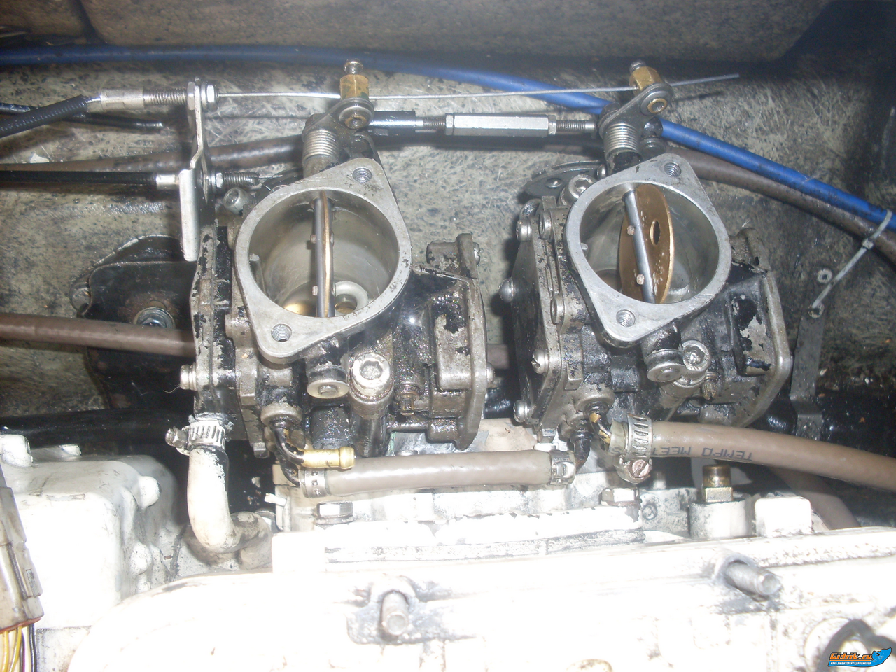

Выставил так как показано на рисунке, теперь пытаюсь заводить бензин не идёт(, если в цилиндр или карб плеснуть то заводится на пару секунд в чём дело не могу понять(?
До того как я снимал двигатель бензин шел нормально...
СообщениеДобавлено: 19 июл 2012, 13:09
1)ваккумный шланг (с бензонасоса на карб)
2)перепутаны шлпнги подача \ обратка.
3)закрыт кран
4)на дне бака вода.
5)бензофильтр неустановлен (забыли)
СообщениеДобавлено: 19 июл 2012, 15:43

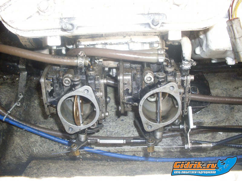

Зарегистрирован: 15 июл 2012, 22:39
Сообщения: 28
бензофильтр стоит на одном шланге, шлангов 2 я так понимаю что к каждому карбу по 1 шлангу...
полный бак бензина
кран открыт

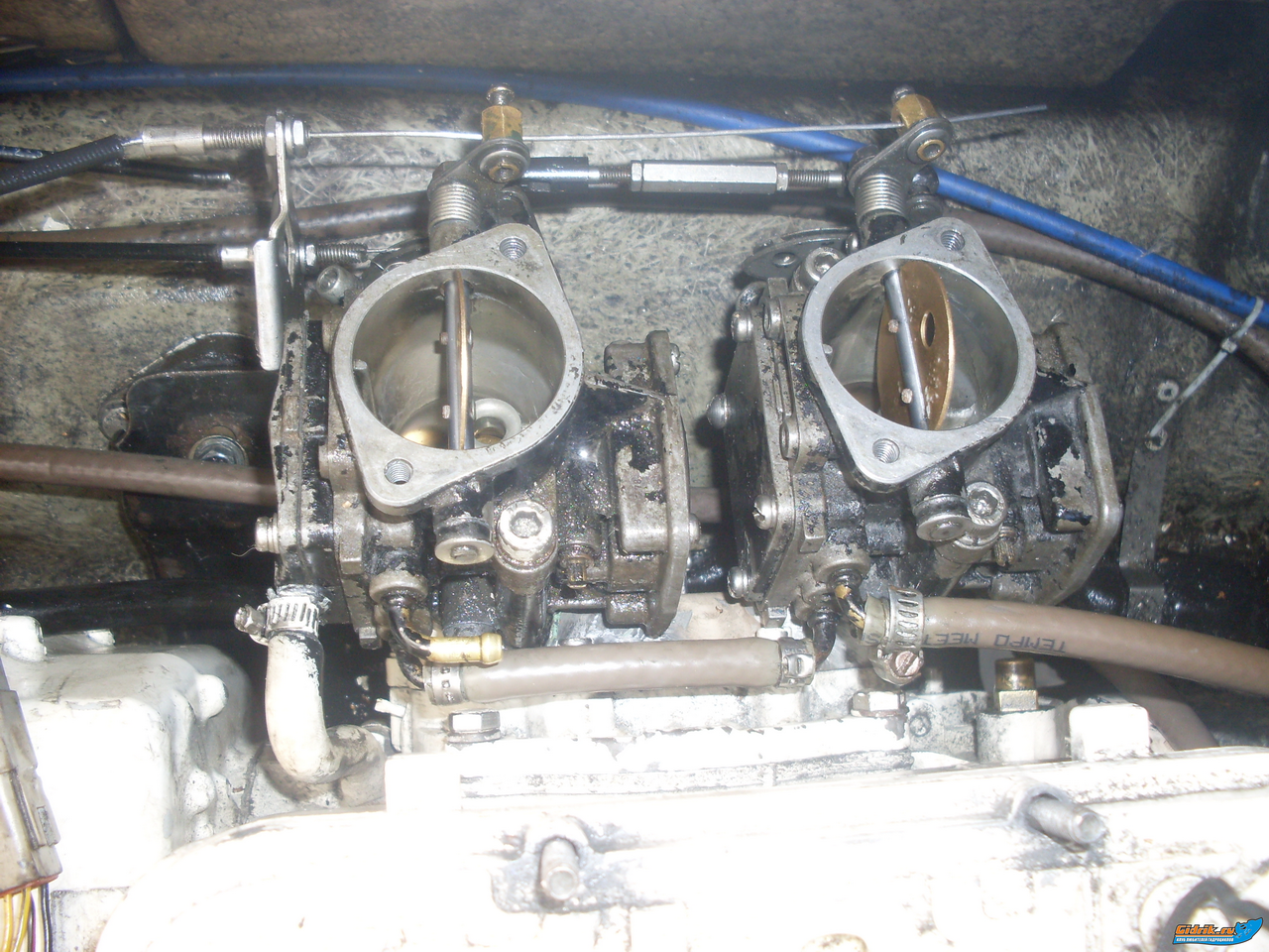

СообщениеДобавлено: 19 июл 2012, 15:47
Сообщения: 28
вот фото карбов
SDC10521.JPG [ 1.78 МБ | 19402 просмотра ]
SDC10520.JPG [ 1.79 МБ | 19400 просмотров ]
SDC10519.JPG [ 1.79 МБ | 19398 просмотров ]
