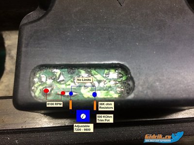

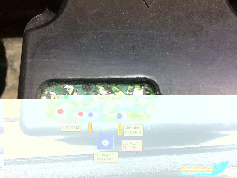

СообщениеДобавлено: 07 авг 2016, 22:14
Вот что накопал, см. фото, есть те, кто переделывал, действительно работает?
Yamaha CDI Mod Options.jpg [ 151.93 КБ | 13481 просмотр ]

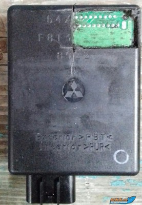

СообщениеДобавлено: 07 авг 2016, 22:22
На старом неисправном блоке прорезал в углу пластик, очистил компаунд.
Вот, что имеем, а именно совпадение с американским рисунком.
Я думаю нет-нет, но кто то переделает, пусть темка повисит:
IMG_20160805_105247.jpg [ 1.54 МБ | 13474 просмотра ]
СообщениеДобавлено: 13 авг 2016, 22:37
Забыл про тему.
Делается действительно ВСЁ легко и быстро, делов на 40 минут с чаем и кофе и рассуждениями, а также пробежкой в службу АСУ ТП за сопротивлениями и переменником.
Сделал не так красиво, как на картинке, но 9800 об\мин на суше на раз-два-три)))
Теперь добиться такого же и на воде, ну или приблизительно

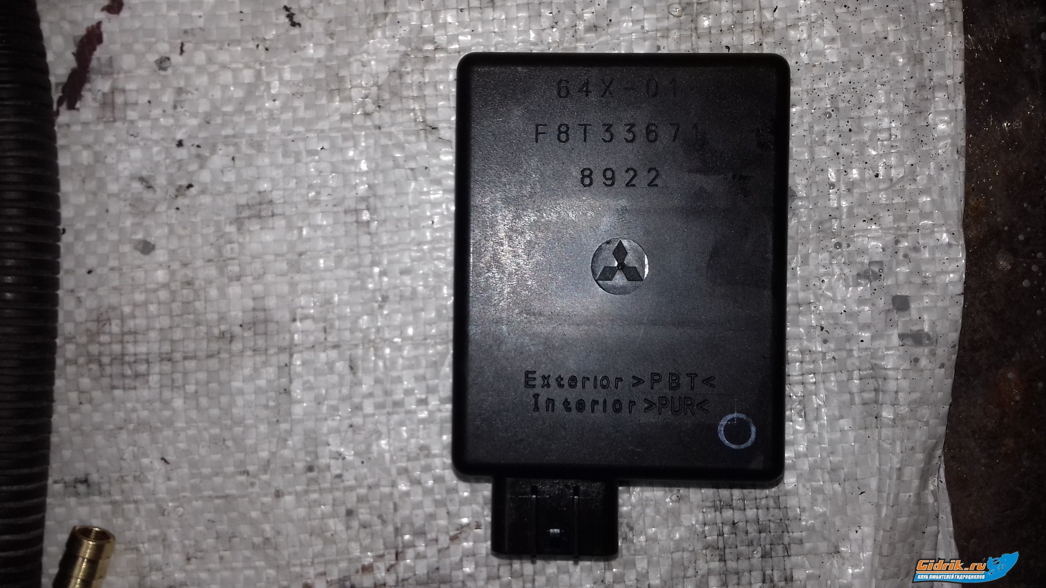

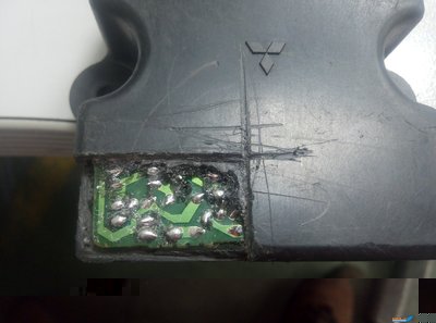

Привет мужики оживлю темку! Раскурочил блок CID но видать не там )) где искать этого чёртика в коробочьке что обороты держит.
Комментарий к файлу: Вот мой блок
20170818_212457.jpg [ 504.93 КБ | 12375 просмотров ]
Комментарий к файлу: Уже пильнул
20170818_220004-1.jpg [ 446.76 КБ | 12375 просмотров ]
СообщениеДобавлено: 19 авг 2017, 01:08
Хм, блок то другой.
А на американофорумах есть подсказки?
СообщениеДобавлено: 19 авг 2017, 08:21
Привет Петь! Кроме пиндосовского форума что что в теме негде не смотрел, да и незнаю других по теме) а в этом только блок 6M6 рассмотрены, есть пару упоменаний за 62т но рабочих схем нет.
Народ что делать? Может верхушку всю вскрыть и смотреть в других местах?

СообщениеДобавлено: 26 авг 2017, 04:02
Сообщения: 96
Имя: Григорий
Техника: yamaha WB1 иWB2
Анатолий,привет. У тебя совсем другой блок. Я на таком моторе выкинул полностью магнето, маховик и остальное электричество. И поставил от 700(650) и там можно уже снимать ограничитель. Я правда коммутатор поставил msd. Почитать можно вот тут http://www.x-h2o.com/index.php?threads/ ... ap.100424/
У мотора 64х в оригинале разные моменты зажигания у первого и второго цилиндра и разные Настройки крабов .а с зажиганием от 700 ки все можно вернуть так как положено
Там это сделано чтобы коленвал не скручивало на 155 мм водомёте на лодках wb2 и подобных
