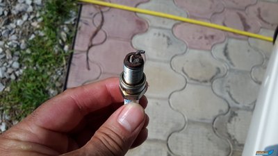

Заглох движок на воде после нескольких скачков на волне. При этом слышны были какие-то удары внутри гидрика. При попытке завести - стартер не мог провернуть вал. Выкрутил свечи и в одном цилиндре вот такая оказалась беда со свечой. В чем причина и как восстановить работу гидроцикла?

ну так движок полюбому вскрывать надо, а там видно будет

оторвало тарелку клапана

Да, чтото подобное произошло... Разбирать двигло полюбому.

Почему это произошло?

это болячка компрессорных моторов, когда их постоянно крутят в отсечку и проё....ют консервацию. Прыжки по волнам как раз и подразумевают "закрут в отсечку" при выпрыге из воды.
В вашем случае еще может быть обрыв цепи или шайбы на чарджере. Слишком мало информации, надо было указать "пробег" в часах, а отсюда уже - делалась ли замена ремкомплекта турбины, менялась ли цепь и ремкомплекты маслонасосов, если пробег уже перевалил за 150 часов.
