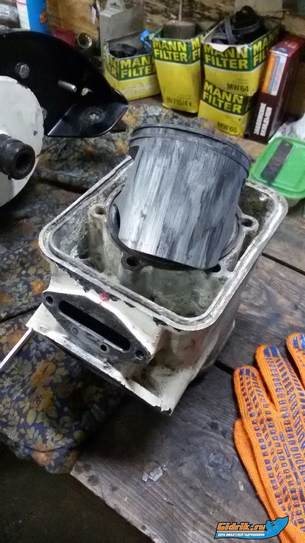

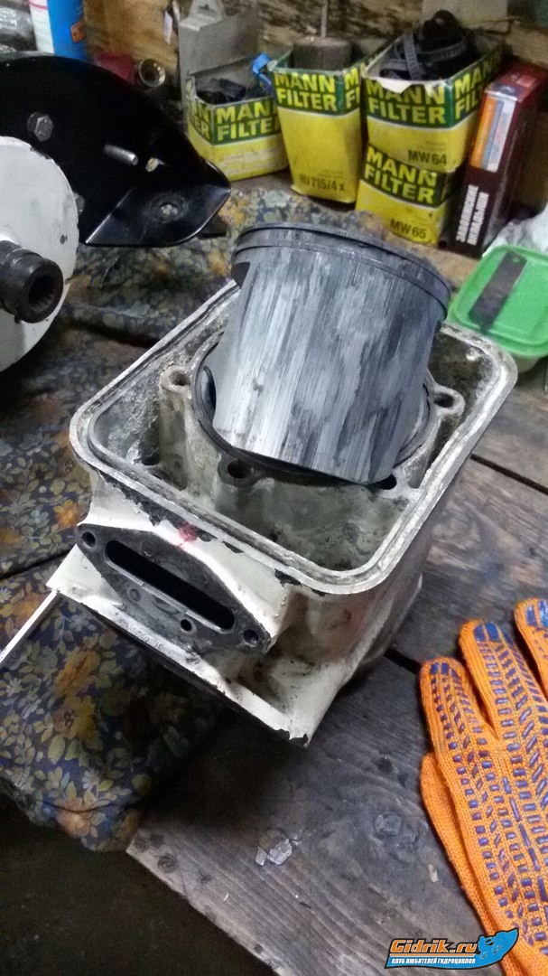

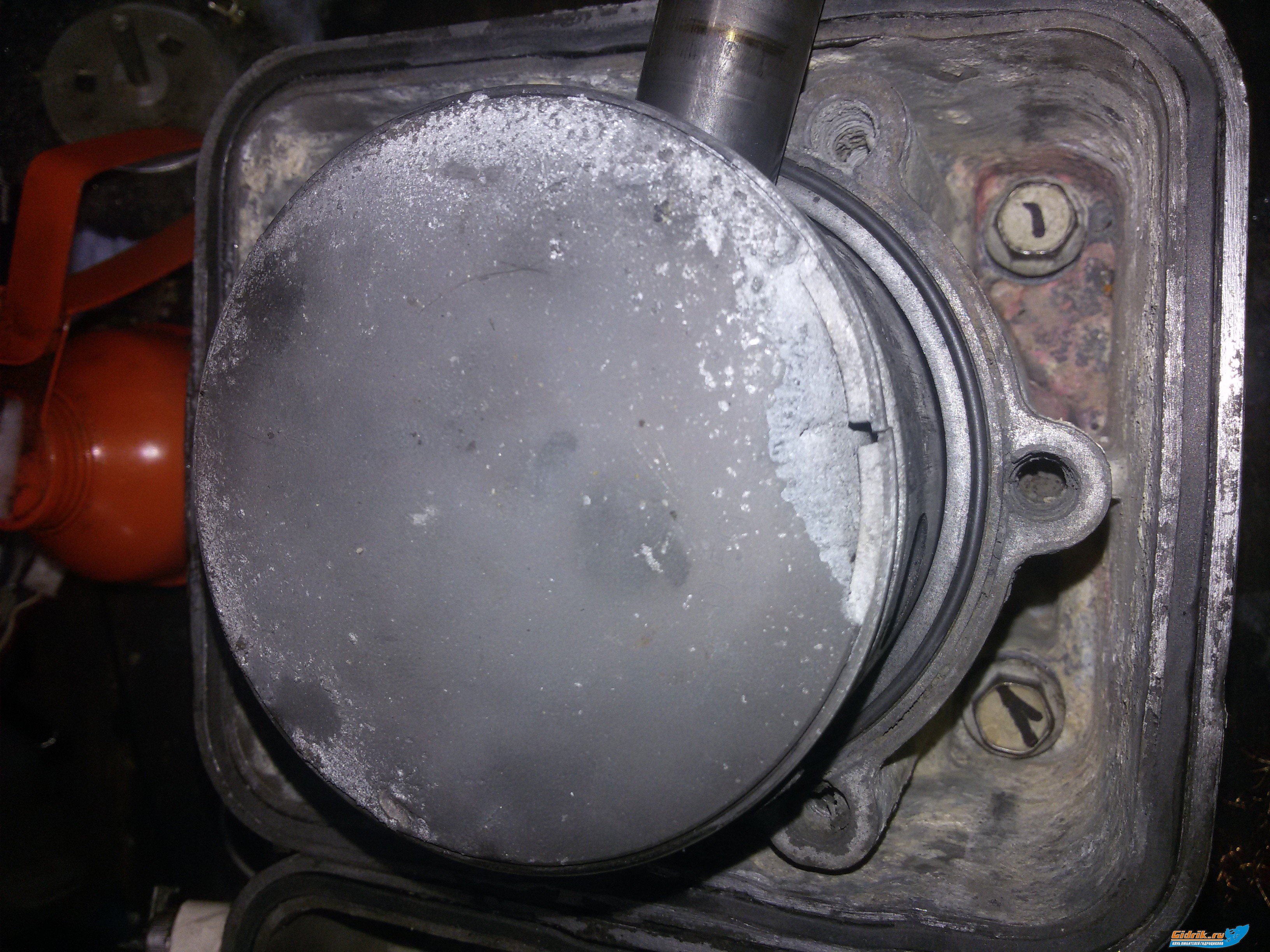

Поршень прогорел возле впускного окна.вечером отпишусь что именно делали (с телефона неудобно)

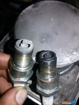

фото свечей
BlackSalim писал(а):
Фото свечей можно

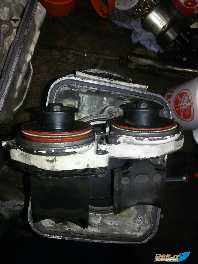

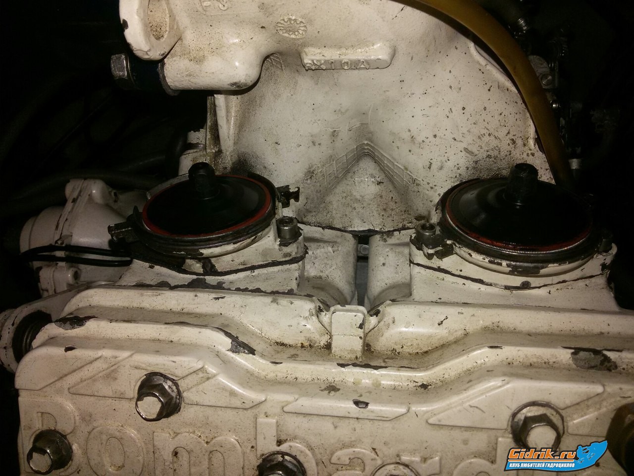

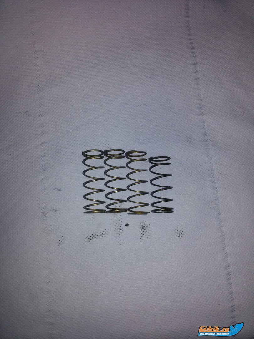

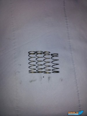

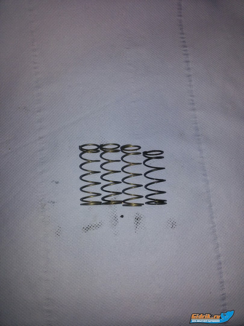

на обоих моторах стоят разные рейвы
wPNwVjLnD6U.jpg [ 181.29 КБ | 11485 просмотров ]
oTrfb6g4hlA.jpg [ 268 КБ | 11485 просмотров ]
vnypCNrVPYk.jpg [ 176.23 КБ | 11485 просмотров ]
 Заголовок сообщения: Re: прошу помощи, speedster не едет
СообщениеДобавлено: 29 авг 2017, 22:54
Сообщения: 3034
Правая свеча ещё так сяк.
А вот слева переобедненная смесь, либо подсос, либо карб крутить.
По рейвам разница только в пружинах? Рейвы не задерут мотор

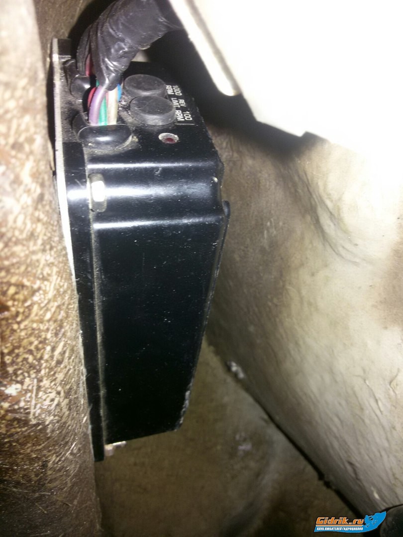

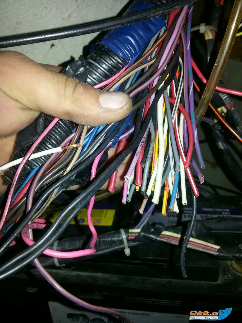

и вот такое веселье с проводкой.стоят вот такие комутаторы сомневаюсь что они родные
1YqYvfFR5Ho.jpg [ 212.02 КБ | 11484 просмотра ]
7IC2KPQ2lCk.jpg [ 142.88 КБ | 11484 просмотра ]
СообщениеДобавлено: 29 авг 2017, 22:58
Сообщения: 3034
по электрике жёсткое порно.
может борт под подвесной переделать?
Восстановление до аутентичности сопоставимо со стоимостью рабочего экземпляра.
Водомёты тоже с сюрпризами?
