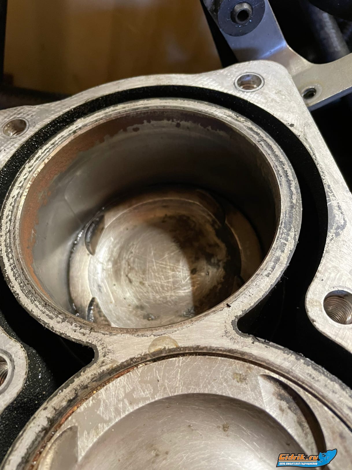

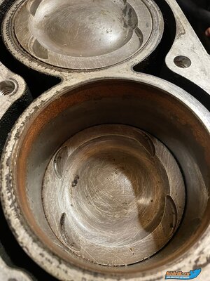

Всем добрый день. Есть rxp215 скинул голову для диагностики,а от верхней кромки на цилиндрах ржавчина. Как думаете критично? пробег 153 часа

Я бы перебрал.ИМХО. Насло вижу верхнее кольцо как минимум достанет до ржи

возможно походит еще но сколько ? если денег нет то ржавчину убрать и забить

Ржавчину хоном убрать а там смотреть, есть раковины нет.
Нет - забить забыть

Так и сделал, ржу убрал, собрал. Пробежал 15 м/ч. Только масло подъедает.
