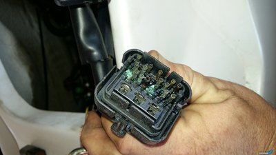

Пара ошибок 215 2005 нет минуса стартера и катушка... поехали...
какое всё зеленое какое всё красивое...

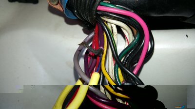

начал менять коннектор с проводами....
2 жёлтых слева провода после пайки в термоусадке....
Комментарий к файлу: А там самый веселый провод... им всем плохо а этому сами видите и поехали вытаскивать менять ... это была медь наверняка американского спец завода... чтоб всё крякало.. иначе производство станет... и дело не в соленой воде ... кусаю ямаху или каву 20 летней давности проводка чудо медь... а тут... кстати 2010 сегодня кромсал айбиар проводок сгнил... про новые успехи буду писать...

СообщениеДобавлено: 08 июн 2016, 03:48
замена коннектора пайка и минимум термоусадка .... на такие диаметры есть гильзы с припоем внутри термоусадочные гильзы...
дома лежат ...при условии чистых проводов... они дорогие и никто это не ценит... раньше применял для настроения клиент за это не платит... это для себя.. через много лет вижу гидрик и вспоминаю когдато я его делал...
промазываем место пайки или силиконом для сборки моторов или резиновым клеем потом продеваем термоусадку и греем промышленным феном... на крайняк зажигалкой... термоусадка должна быть хорошая не китайская по метру за 100 р та не даст герметичности соединения...

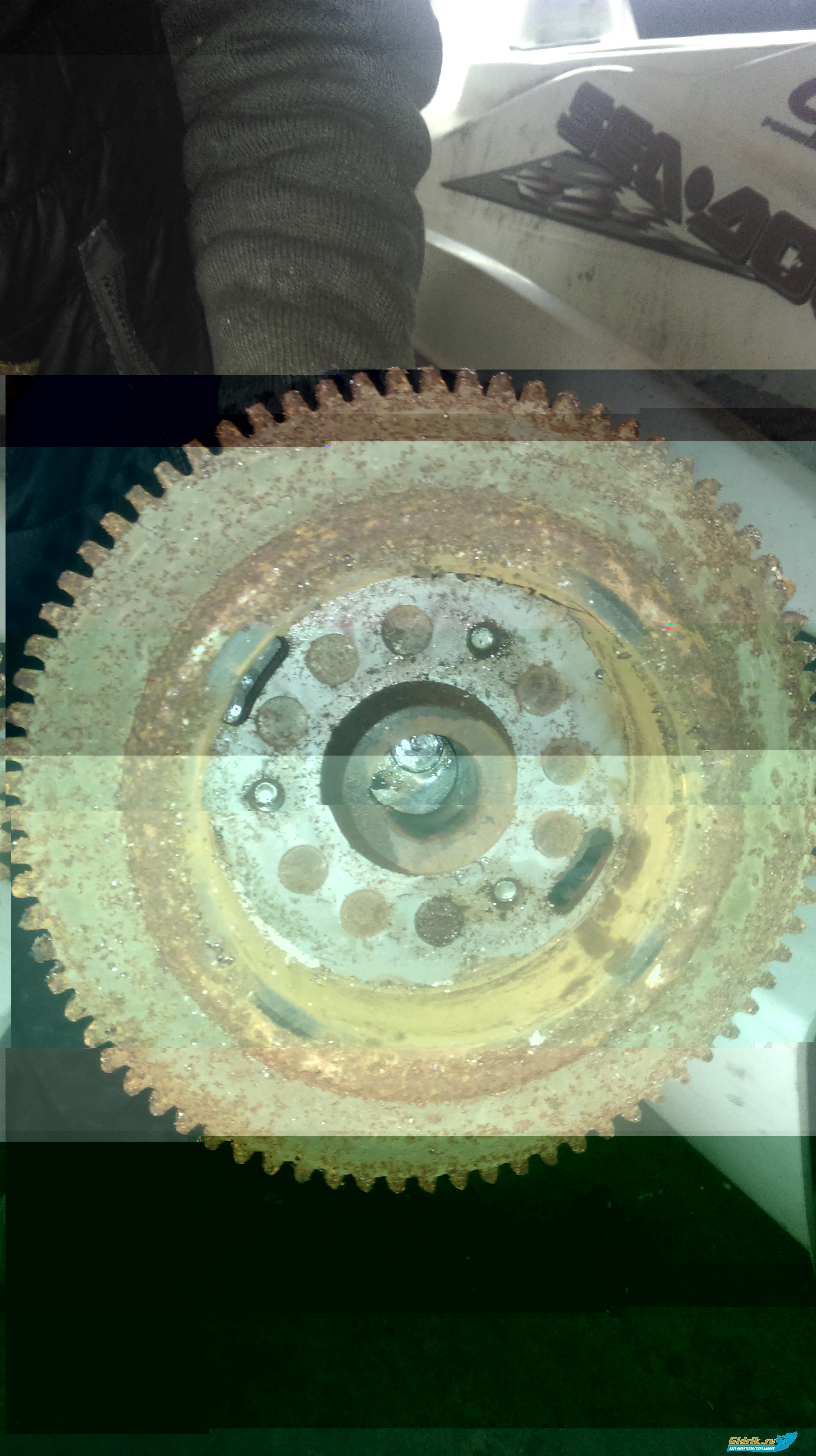

СообщениеДобавлено: 08 июн 2016, 05:38
что то не заводится....и искры нет
IMAG0933[1].jpg [ 1.84 МБ | 19072 просмотра ]
IMAG0941[1].jpg [ 1.55 МБ | 19072 просмотра ]

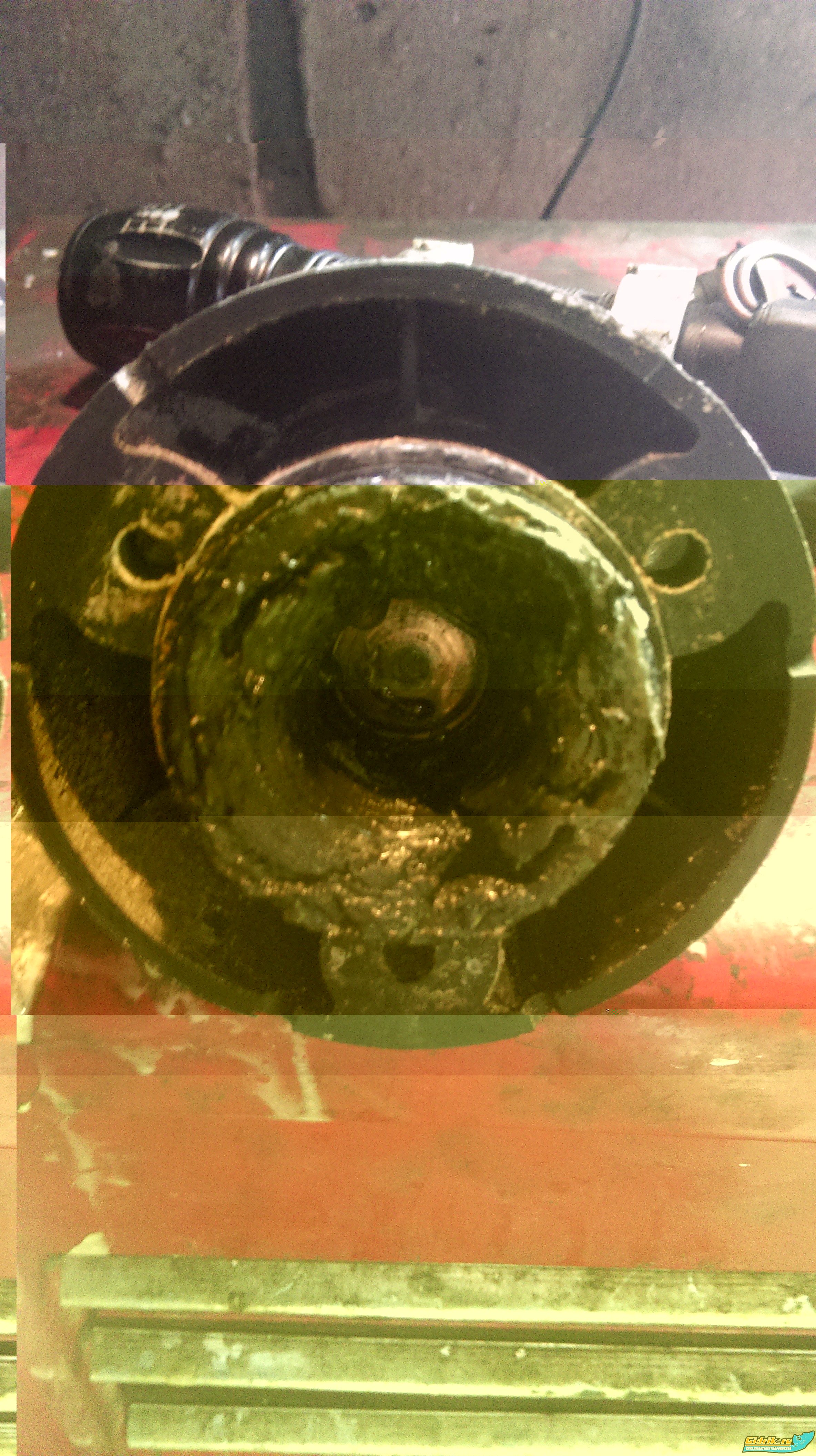

Комментарий к файлу: друзья ямовцы посоветовали"зачем так часто масло в водомете меняешь?!"делай как мы солидол и все ровно...итог замена водомета.

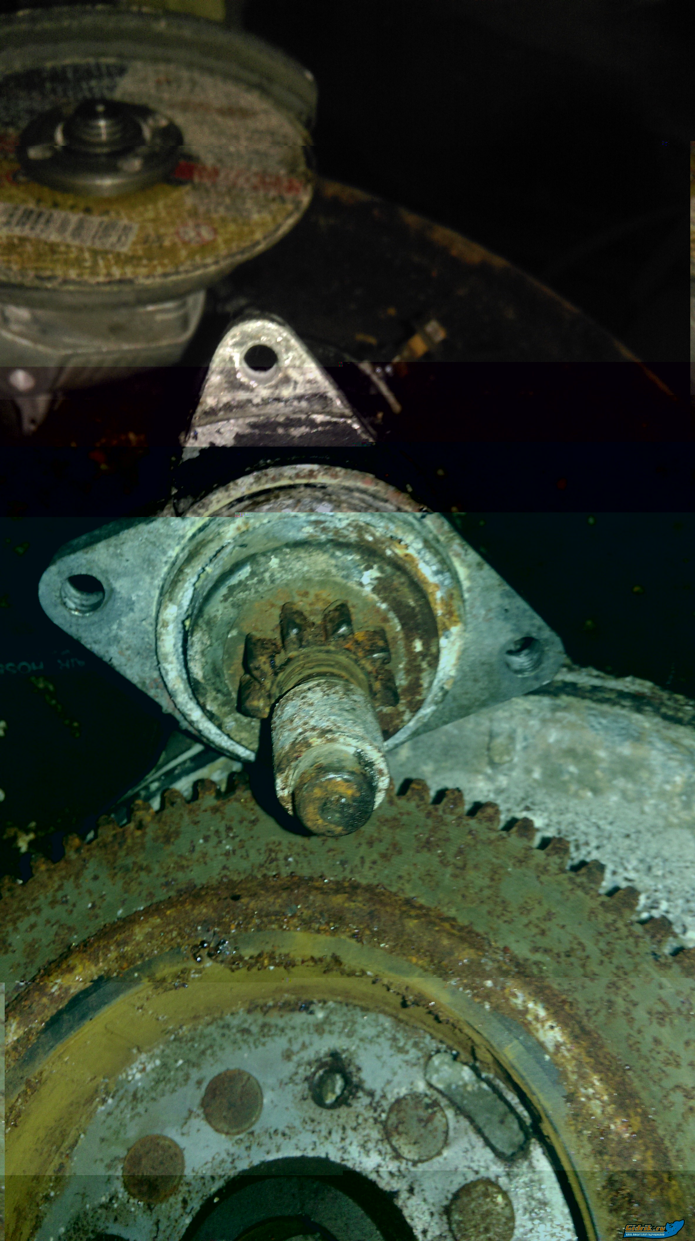

СообщениеДобавлено: 08 июн 2016, 05:52
ну и стартер чето работать перестал,новый...
IMAG0948[1].jpg [ 1.75 МБ | 19068 просмотров ]
СообщениеДобавлено: 08 июн 2016, 05:55
итог:-50 запчасти и работа.вывод:не принебрегайте консервацией на зиму после сезона!p.s.гидра двухтактный gs.717 мотор.

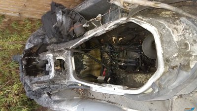

Откуда запчасти? С пожара вестимо ...Клиентыподжарят а я продаю...

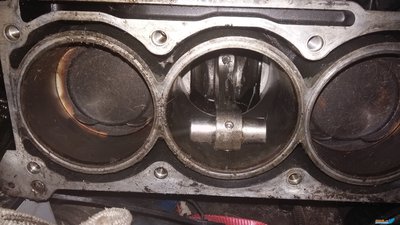

СообщениеДобавлено: 09 июн 2016, 01:30
А вот и бои без любых правил ...головка vs Блок
ГОловка ему клапаном заехала а он ей кулак дружбы показал...
