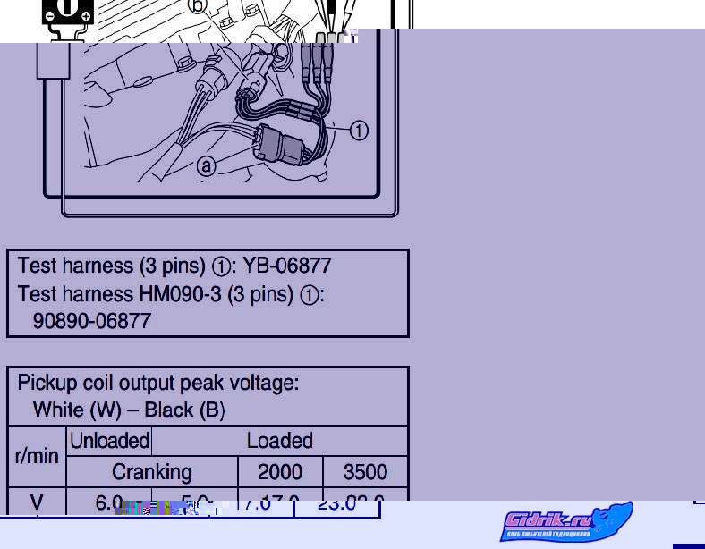

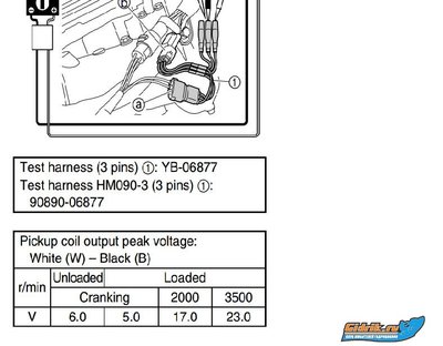

вот вырезка из мануала
Безымянный.JPG [ 89.53 КБ | 6619 просмотров ]

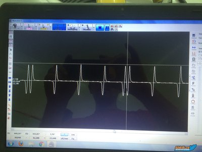

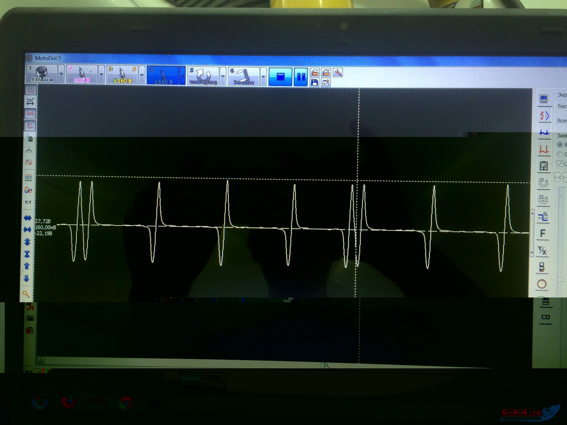

а у меня при 2000 оборотов 27в
а при 3500 43в
и что не мало важно он упирается в 43 в и дальше не подымается......даже во время отсечки
хотя по логике линейная зависимость должна быть

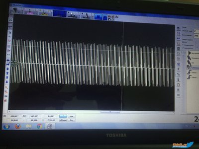

вот фото графиков..кому интерестно это на 2000 оборотов
image-05-07-16-10-35.jpeg [ 474.48 КБ | 6607 просмотров ]

двойное импульс обозначает вмт

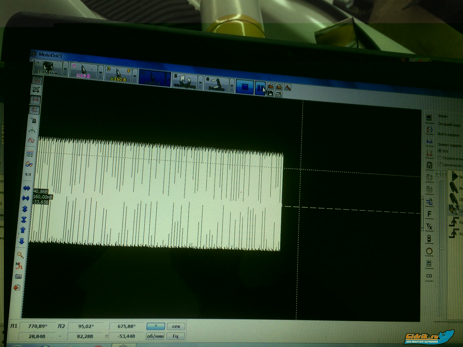

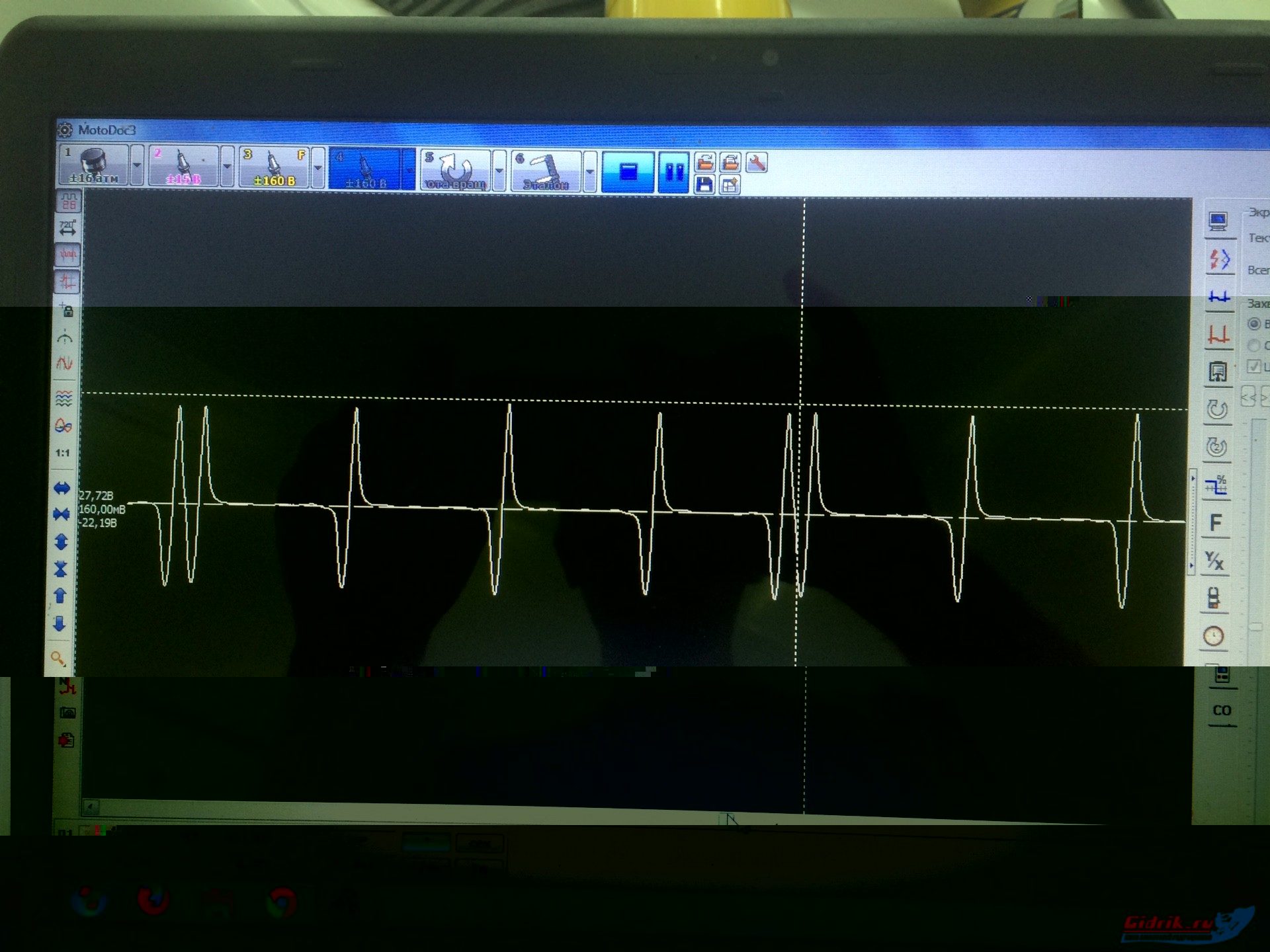

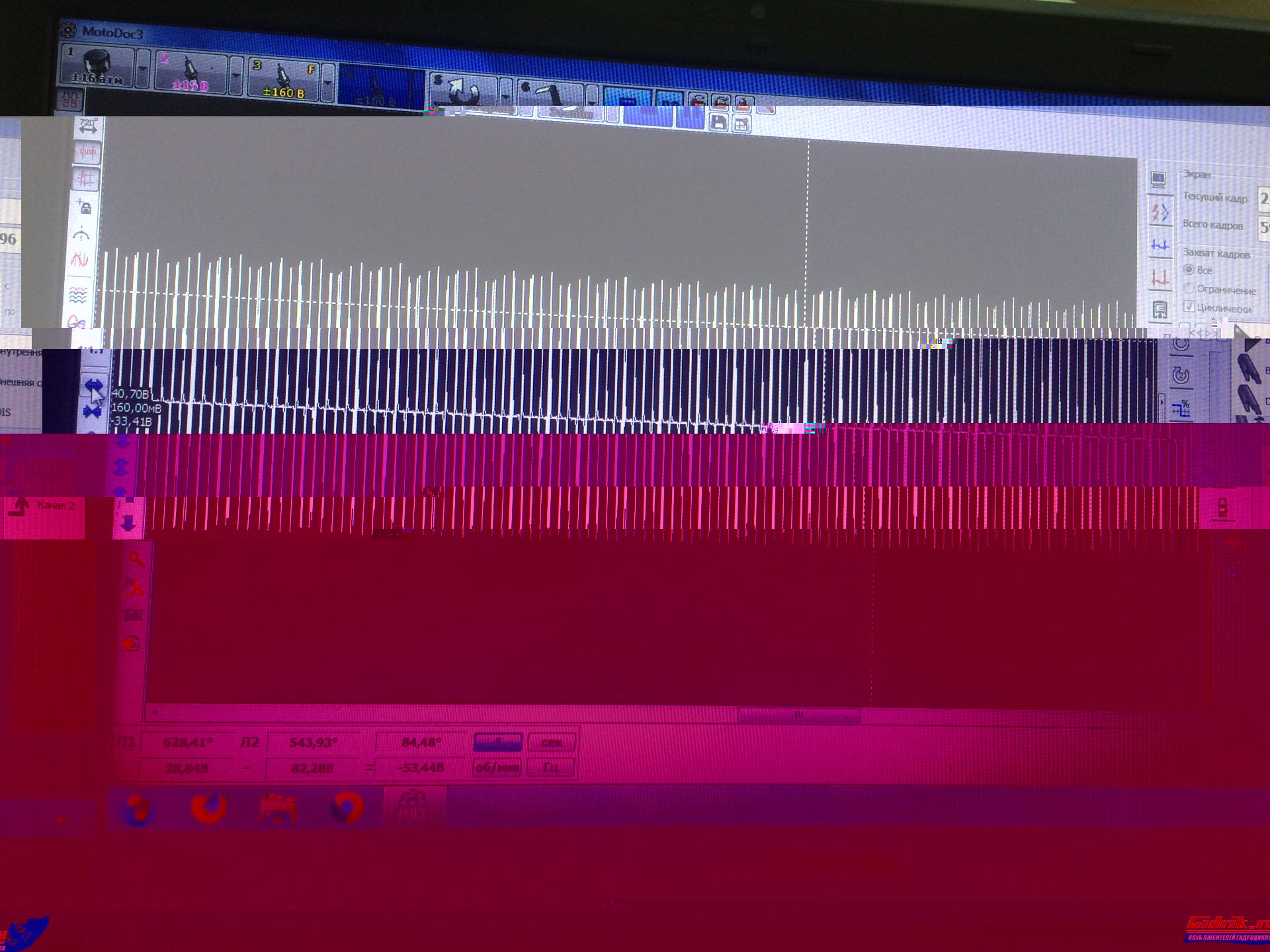

вот фото графика импульсов в отсечке
image-05-07-16-10-35-1.jpeg [ 606.17 КБ | 6607 просмотров ]
image-05-07-16-10-35-2.jpeg [ 672.58 КБ | 6607 просмотров ]

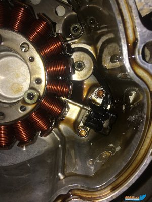

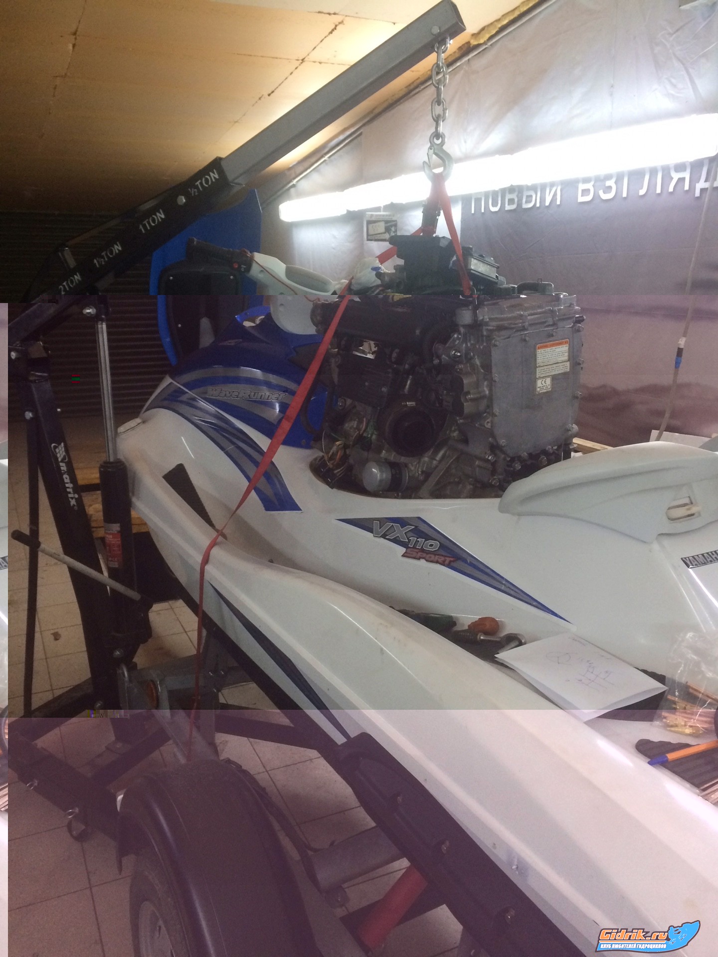

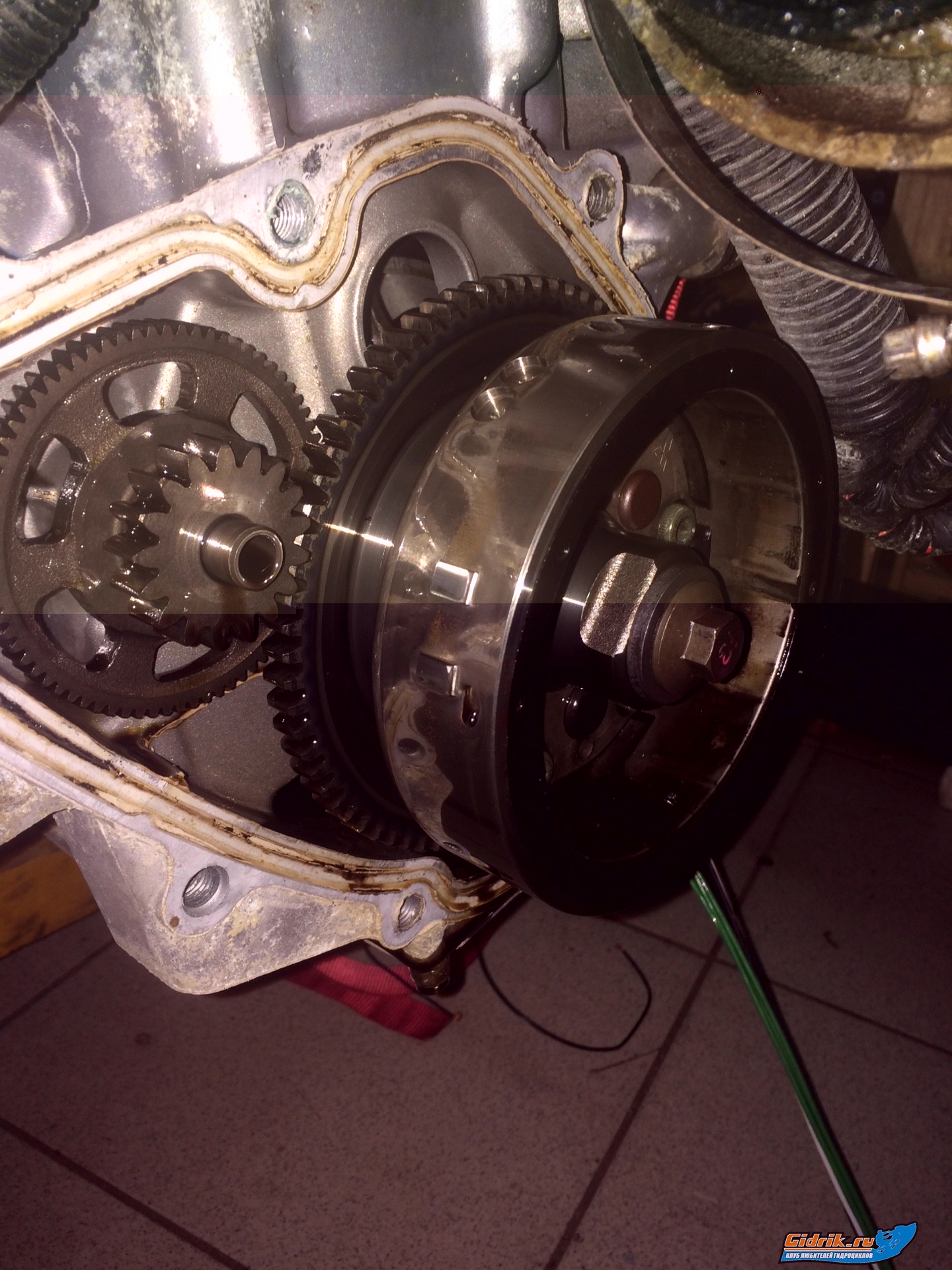

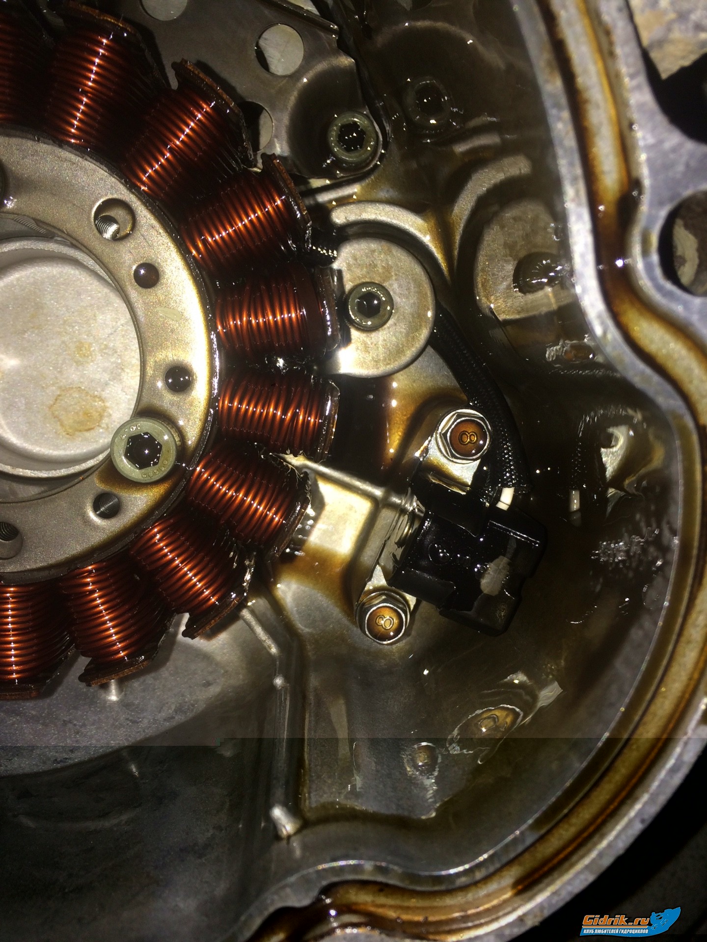

после таких замеров решил что чтото не так либо с датчиком колленвала ли бо с генератором...может наводку какую дает....решил еще раз вытащить двигатель...посмотреть как же там стоит датчик колленвала....может сильно приближен к магниту....
image-05-07-16-10-35-3.jpeg [ 440.16 КБ | 6605 просмотров ]

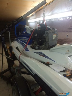

фото внутрянок..может кому пригодится

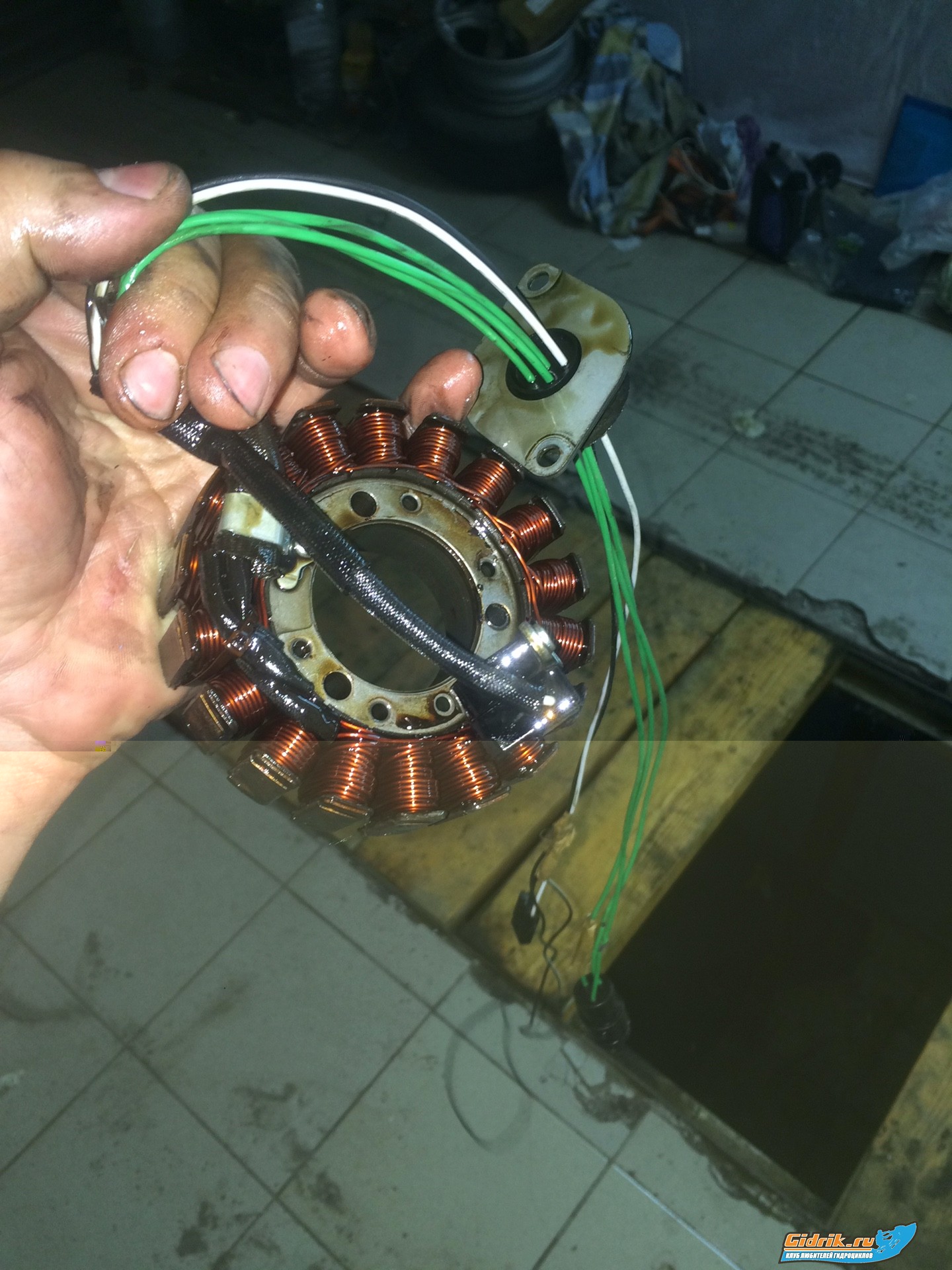

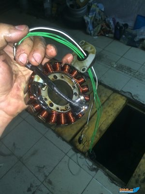

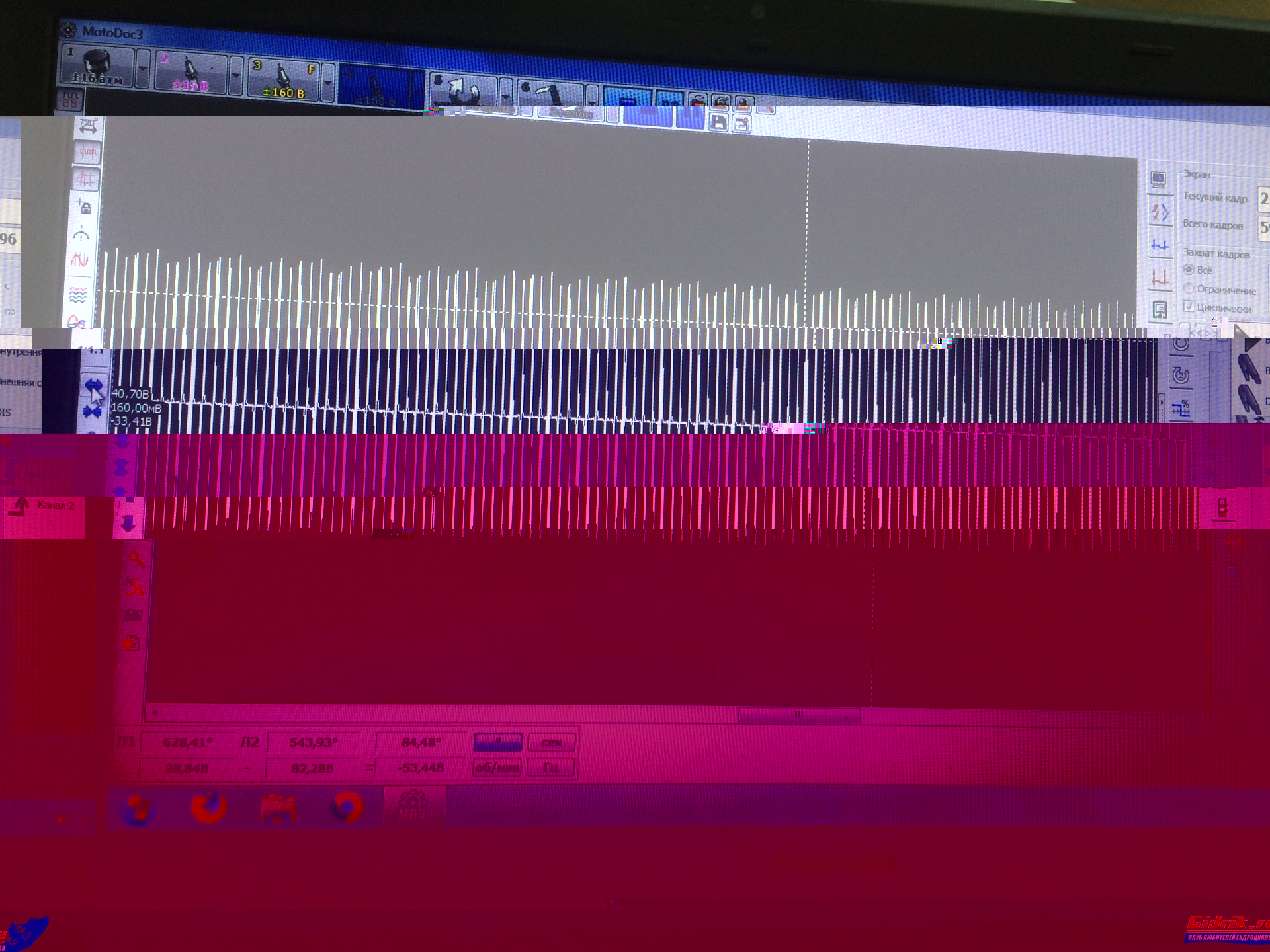

фото
image-05-07-16-10-35-4.jpeg [ 608.15 КБ | 6605 просмотров ]
image-05-07-16-10-35-5.jpeg [ 549.86 КБ | 6605 просмотров ]
image-05-07-16-10-35-6.jpeg [ 481.83 КБ | 6605 просмотров ]
СообщениеДобавлено: 05 июл 2016, 23:15
Сообщения: 2287
Техника: XP DI 2003
Откуда: ДНР, Донецк
датчик там не при чем.
а откуда масло под передней крышкой?

Значит догадка была правильная насчет завышения , а если взять и сопротивление в цепь дачика сделать - чтоб понизить вольты ?
СообщениеДобавлено: 06 июл 2016, 11:27
Сообщения: 1256
Теоретически дачик это катушка и мимо пролетает магнит , с магнитом точно ниче не случится , значит дачик или генератор как то влияет на все это
СообщениеДобавлено: 06 июл 2016, 11:46
там должно быть масло...принцип работы такой....+шестерня стартера омывается маслом.....да и там вырез такой в блоке..через него шатун даже видно...
