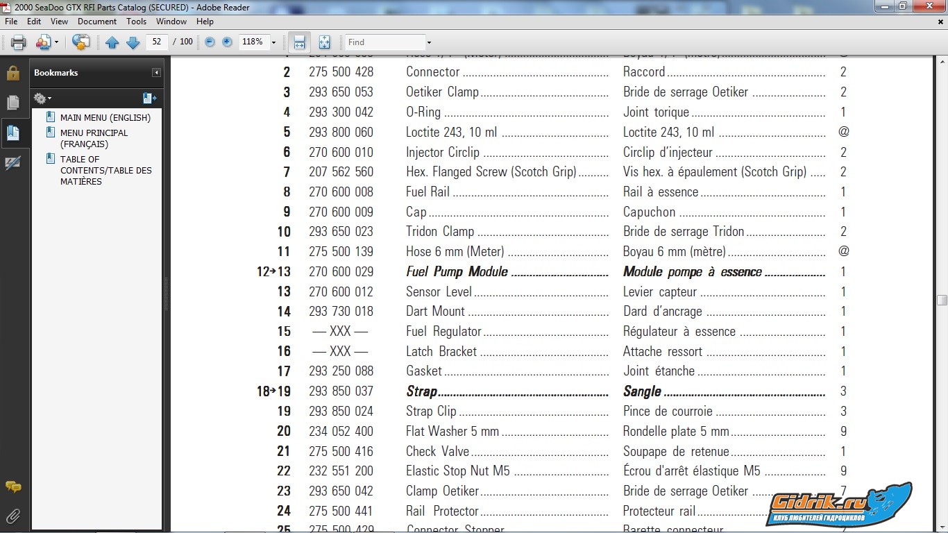

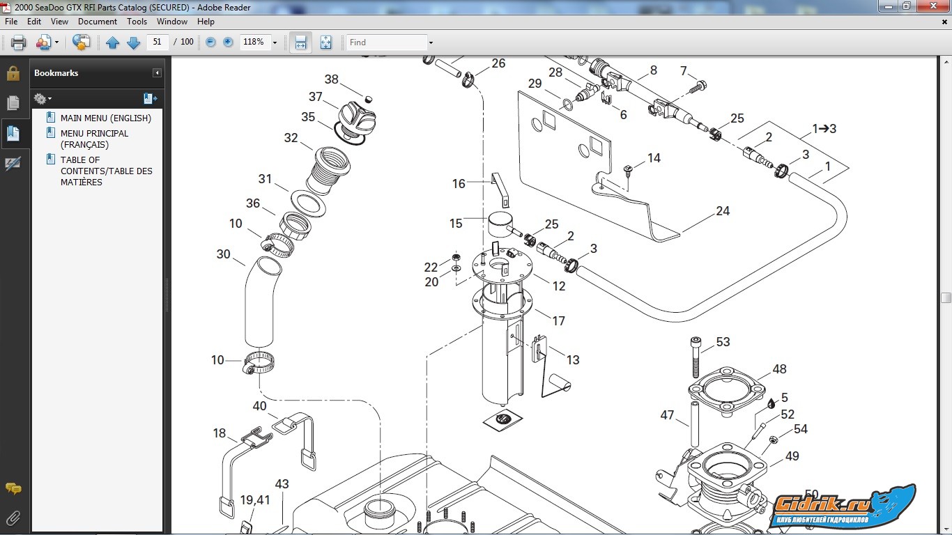

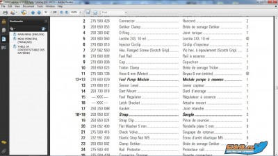

Ладно это так сказать лирика, а по существу выяснил, что в очередной раз пиндосы исхитрились все зашифровать, чтобы денех поболее с нас выжать.
Ну так вот: Партс-каталога как такового для 3Д НЕТ!!! %) %) %) Ваще!!!
 Заголовок сообщения: Re: Brp 3d
СообщениеДобавлено: 05 июн 2017, 05:30
Сообщения: 2883
Имя: Валерий
Поблагодарили: 20 раз
Курю свой партс-каталог, ну типа тоже же RFI начинаю злиться на ТОХУ как он не поймет где регулятор давления. Потом решаю перепроверить и открыть его партс-каталог - а его НЕ СУЩЕСТВУЕТ! И в мануале так скромненько про фуил-систему один абзац... А по мегазипу - позиция №27 в сборе... Цена вопроса всего 40 килорублей...
Вот так выходит: сломался регулятор давления или сеточка забилась - покупай модуль в сборе за 40 тыс руб :Yahoo!:

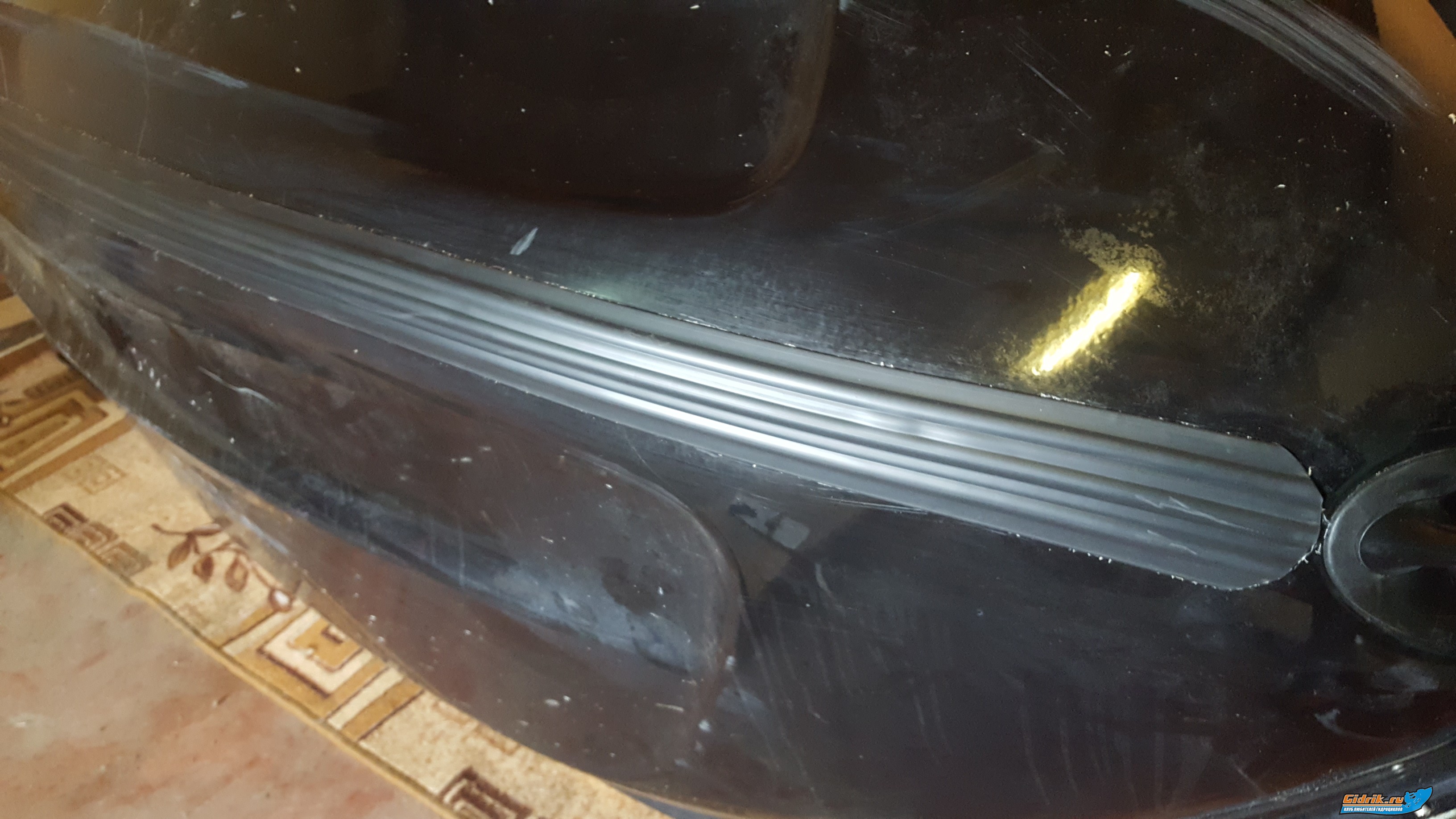

Установил вот такую хрень 1к обошелся
