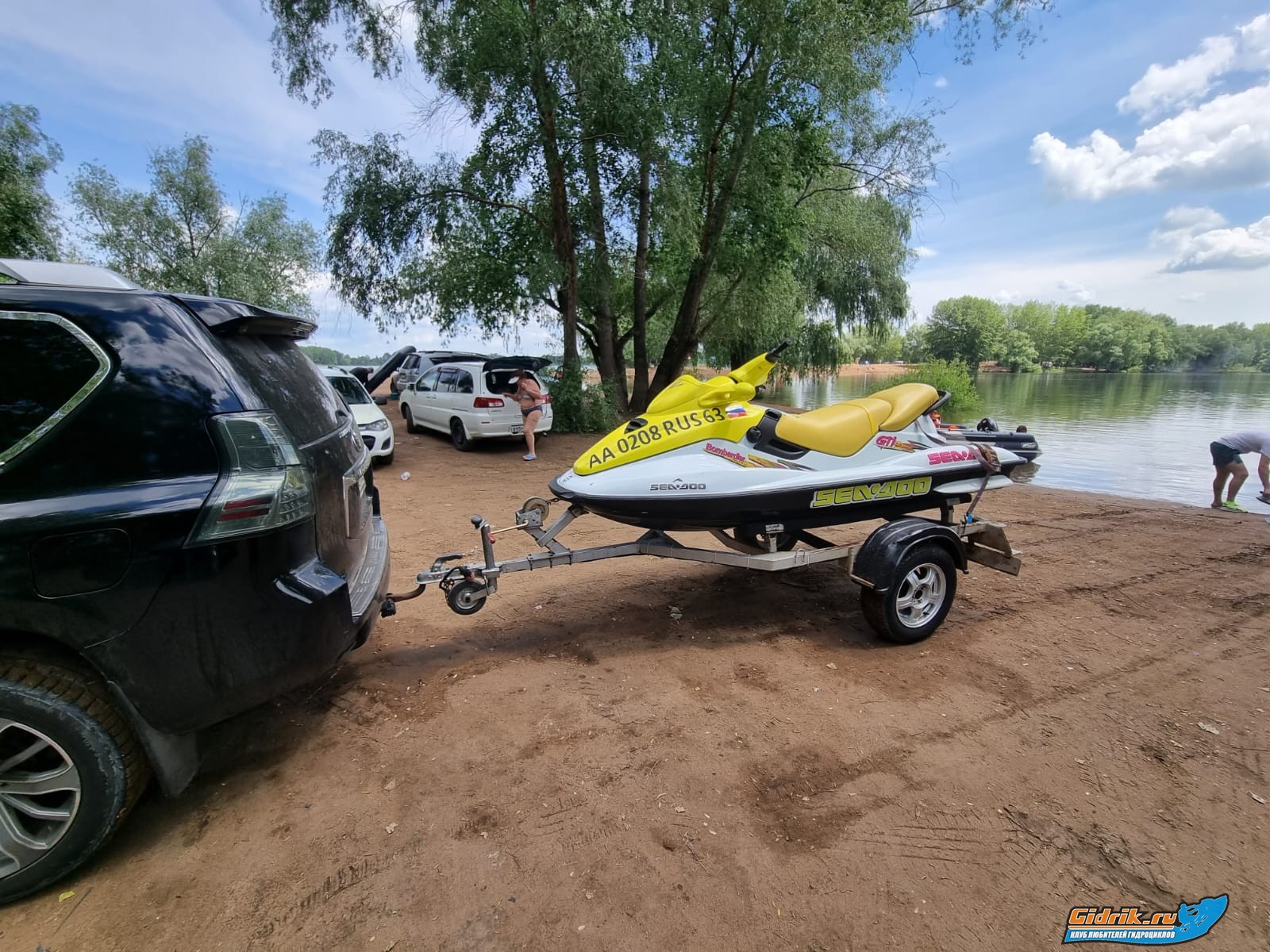

И так, хвалите/ругайте, стал счастливым или несчастным обладателем brp gti, 85 лс.
Приобрел 11.06, в Самаре))
Сразу несколько вопросов:
- как говорил ранее, этот гидр проверяли, компрессия была 9.5 атм (у меня подозрения о скорой переборке), предыдущий хоз говорит, померить на горячую;
насколько критичны такие показатели?
- на воде, как мне показалось, малая мощность, хотя сравнивать не с чем, хоз, говорит, надо выйти на глиссер, чтобы по полной его разогнать;
нормально это?

Поздравляю.Выходит он на глиссер сразу.Главное разница в компрессии между горшками чтобы не было.Ну это не пушка гонка так то,но +- 80 должен набирать

Вот, что мне хоз написал:
Я в феврале 2021г менял все прокладки кроме той, которая между картером и и поршневой.. смотрел кольца маслосъёмные, цилиндры и сами поршни,- все было ок! Вряд ли скоро нужно будет перебирать… вопрос с малой мощностью может показаться на старте, тк буксует водомёт, ему не хватает воды,- но это уже получается избыточная мощность) выкидывает быстрее чем поступает вода. Но когда выходишь на глиссер,- все вопросы пропадают. Мерял по gps, скорость в пределах 65-70км/ч в2ем если ехали. На форумах пишут,- так и должно быть

компрессия по 9 в каждом горшке, масло оригинал залито xps.
