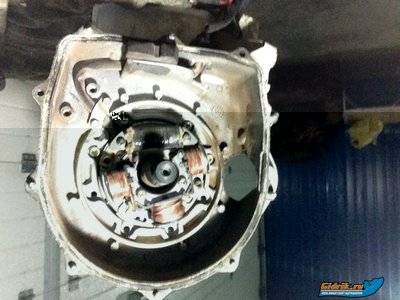

Мне зажигание надо снимать, что бы Картер снять?

СообщениеДобавлено: 03 окт 2016, 13:57
Все что на фото надо снимать
