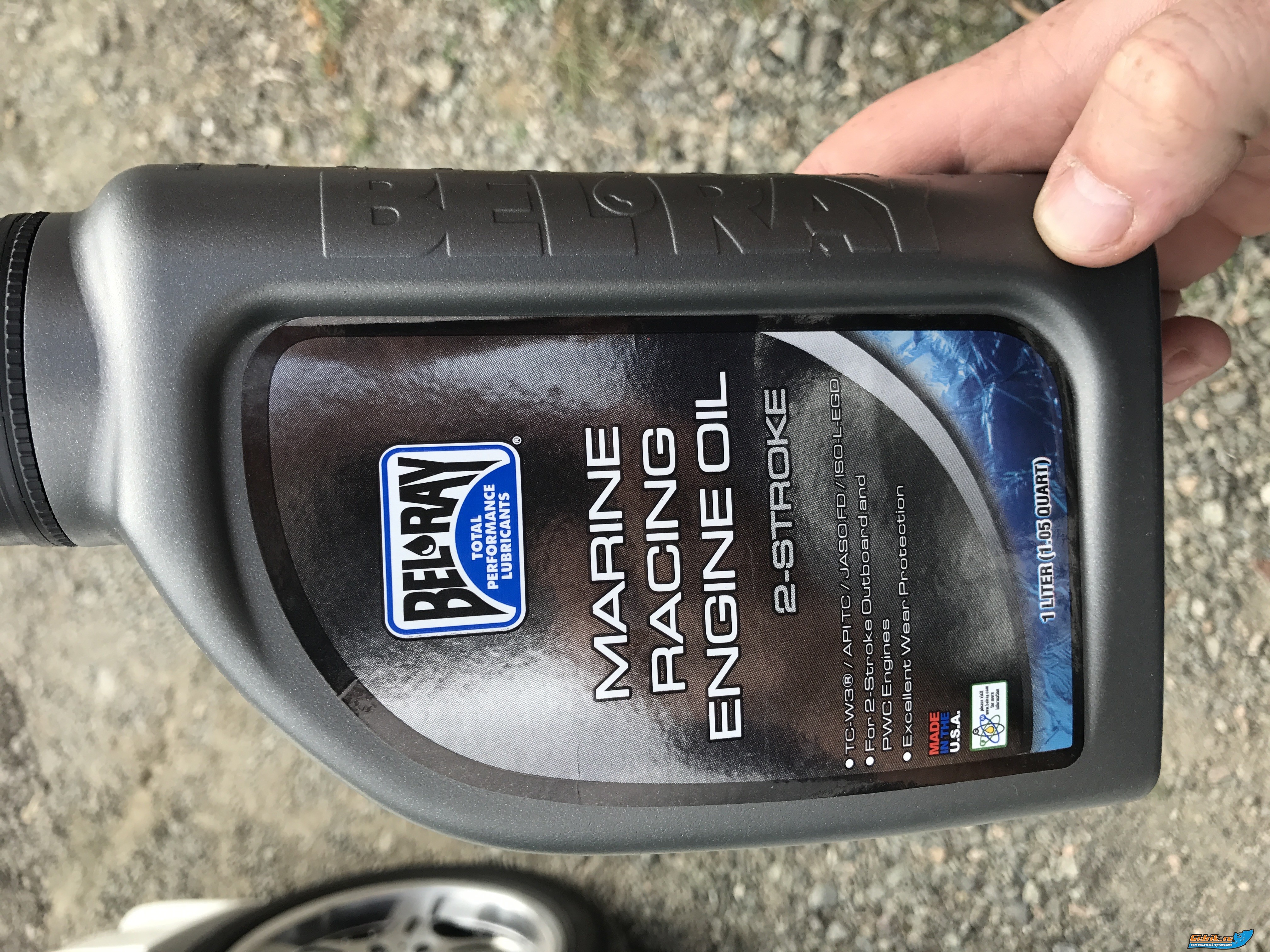

Подскажите такое пойдёт масло в 951 xp 2002
IMG_6566.JPG [ 2.83 МБ | 7252 просмотра ]
Комментарий к файлу: 550 руб за литр синтетика америка
IMG_6567.JPG [ 2.65 МБ | 7252 просмотра ]
СообщениеДобавлено: 15 май 2017, 20:58
допуски прям отличные
СообщениеДобавлено: 16 май 2017, 00:58
Сообщения: 2883
Имя: Валерий
Поблагодарили: 20 раз
универсальное. пойдет и для бомбиков 2Т и для ямах 2Т. дороговато правда и опять таки УНИВЕРСАЛЬНОЕ. я лично сторонник специализированного :oops:
