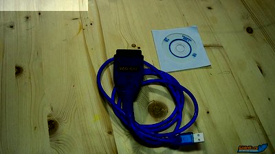

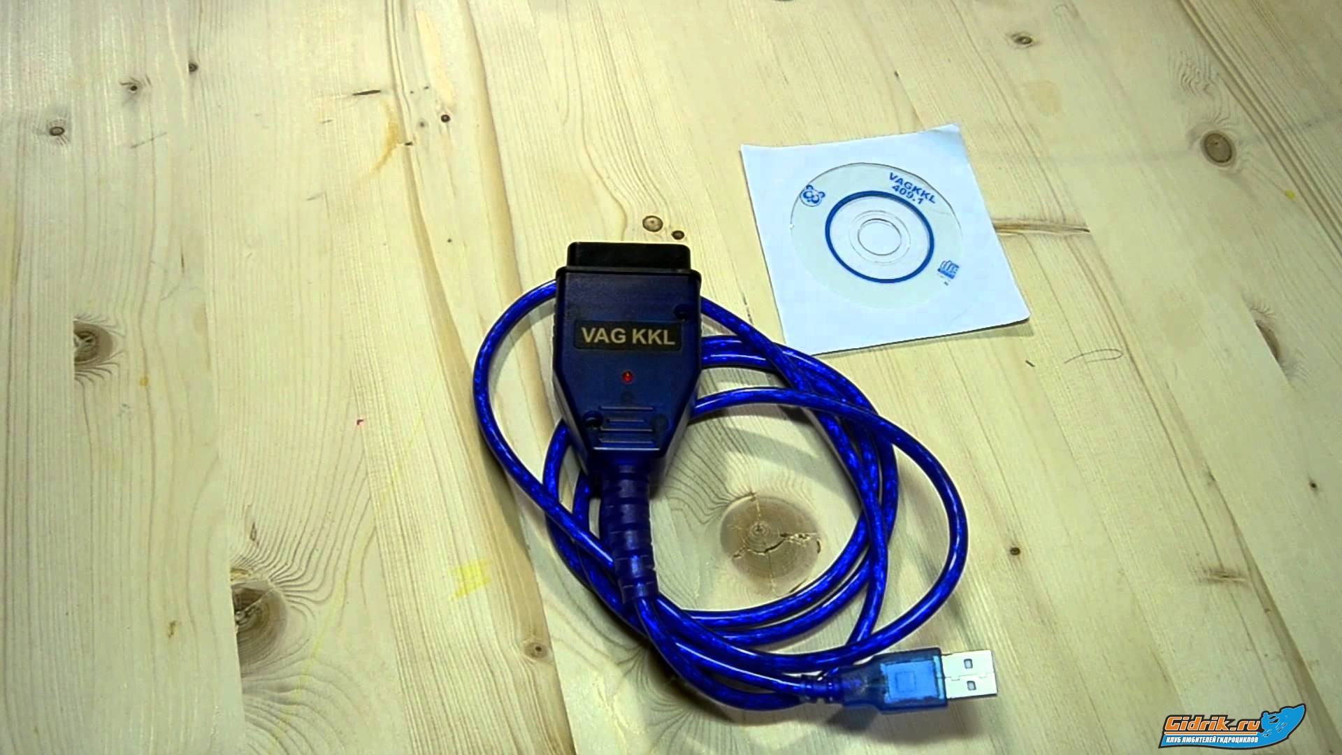

для диагностики потребуется шнурок vag kkl.стоит примерно 500-600 рублей......нужен только он...
СообщениеДобавлено: 07 июл 2016, 21:37
Сообщения: 195
Имя: Николай
Техника: Yamaha vx100s
Yamaha xl700
star craft-mercury 90 2т
рейдовый14
рбт52
suxuki skywave 250
yamaha cygnus125
wv t5 multivan
audi a8 d3
toyota prado 120
Откуда: Ворота Юга
выглядит он так

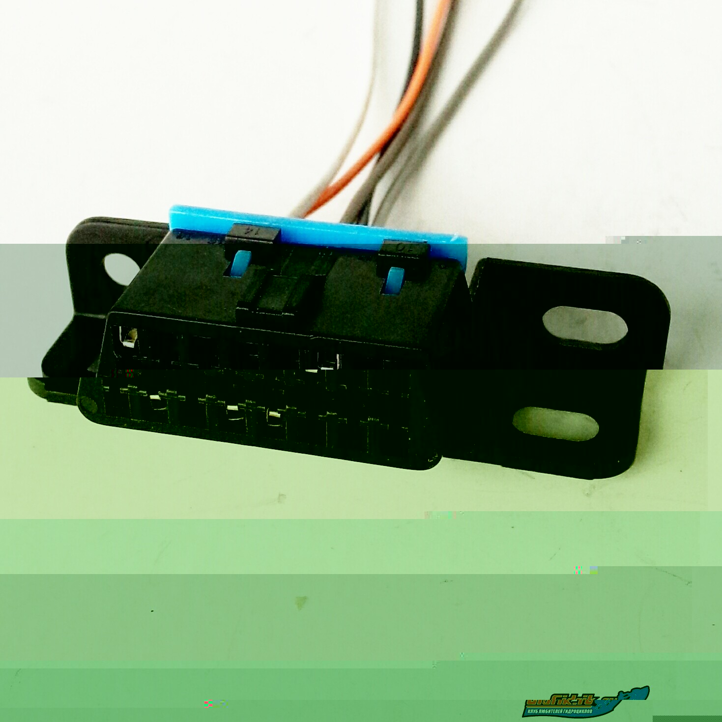

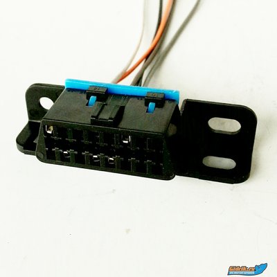

дальше берете вазовский obd 2 разьем...продается на любом авторынке..стоит 100 руб......выглядит так
P60615-133516-001-001.jpg [ 223.76 КБ | 7451 просмотр ]

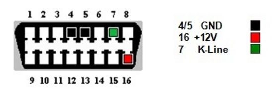

вот распиновка оbd2 разьема.....у вас есть 2черных....к любому из них подключаете минус.....красный это естественно плюс......и зеленый самый главный это к-линия.....по которому и осуществляется диагностика.....
дальше открываете крышку носа....за белой перегородкой есть много проводов.....ищем там серый разьем на три проводка....он идет на приборную панель.....по цветам там есть черный(это минус).красный (это плюс) и к-линия (это белый проводок)...дальше покупаете 3х контактный разьем..снимаете с него красный фиксатор и вытаскиваете проводки с клемами..эти клеммы как раз подходят к нам на серый разьем..очень плотненько садятся....главное все правильно теперь подключить....а ну и за програмкой обращайтесь....могу на почту скинуть....или помогу поставить через teamviewer если кто не может сам..но свободен только вечером......
а там в программе пока не забыл есть нюансы....адаптер должен быть установлен на порт com1. просто программа работает только с портом com1....если будут вопросы задавайте...
2936ab9b.png [ 139.8 КБ | 7450 просмотров ]

распиновка
6e30ec2s-960.jpg [ 19.73 КБ | 7450 просмотров ]
