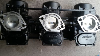

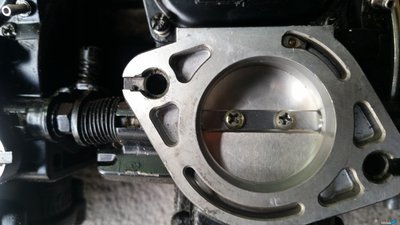

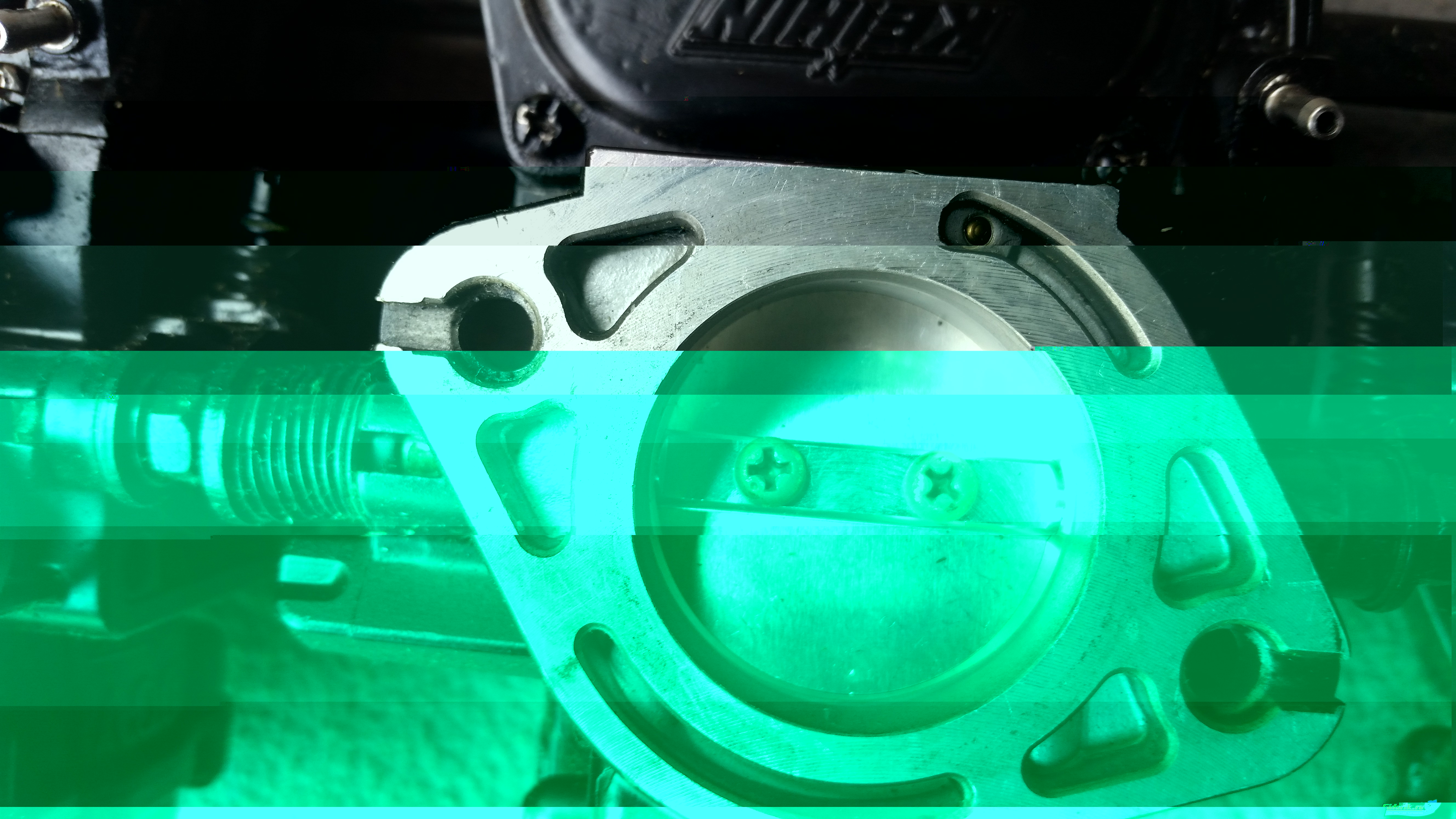

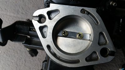

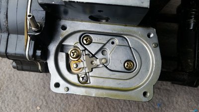

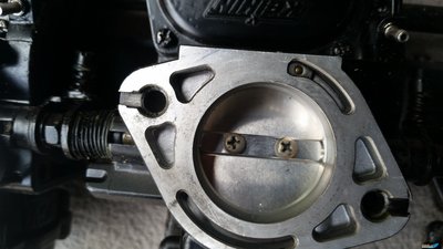

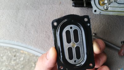

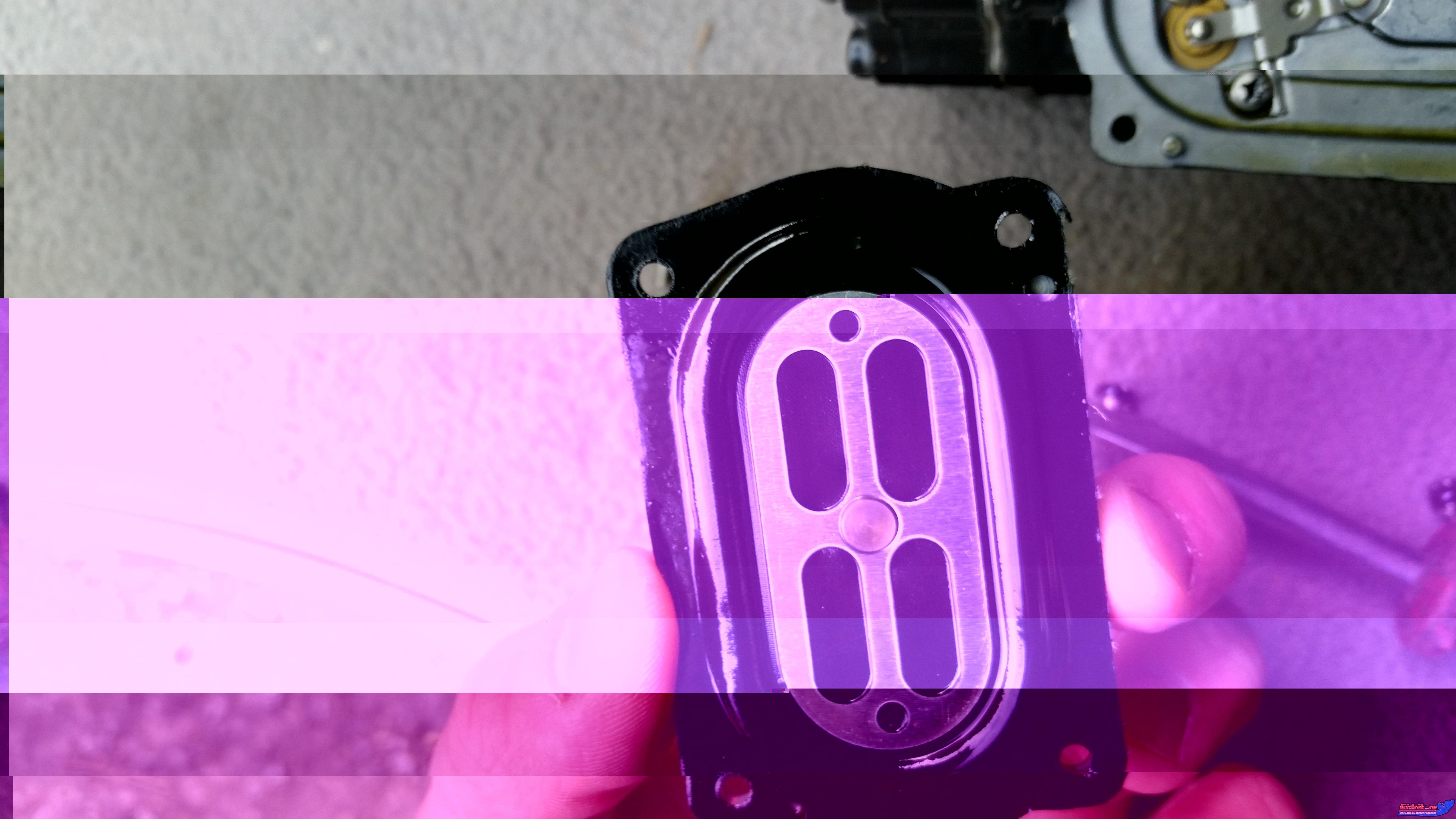

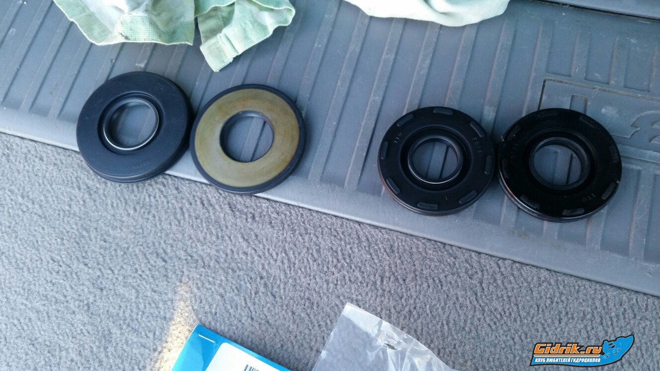

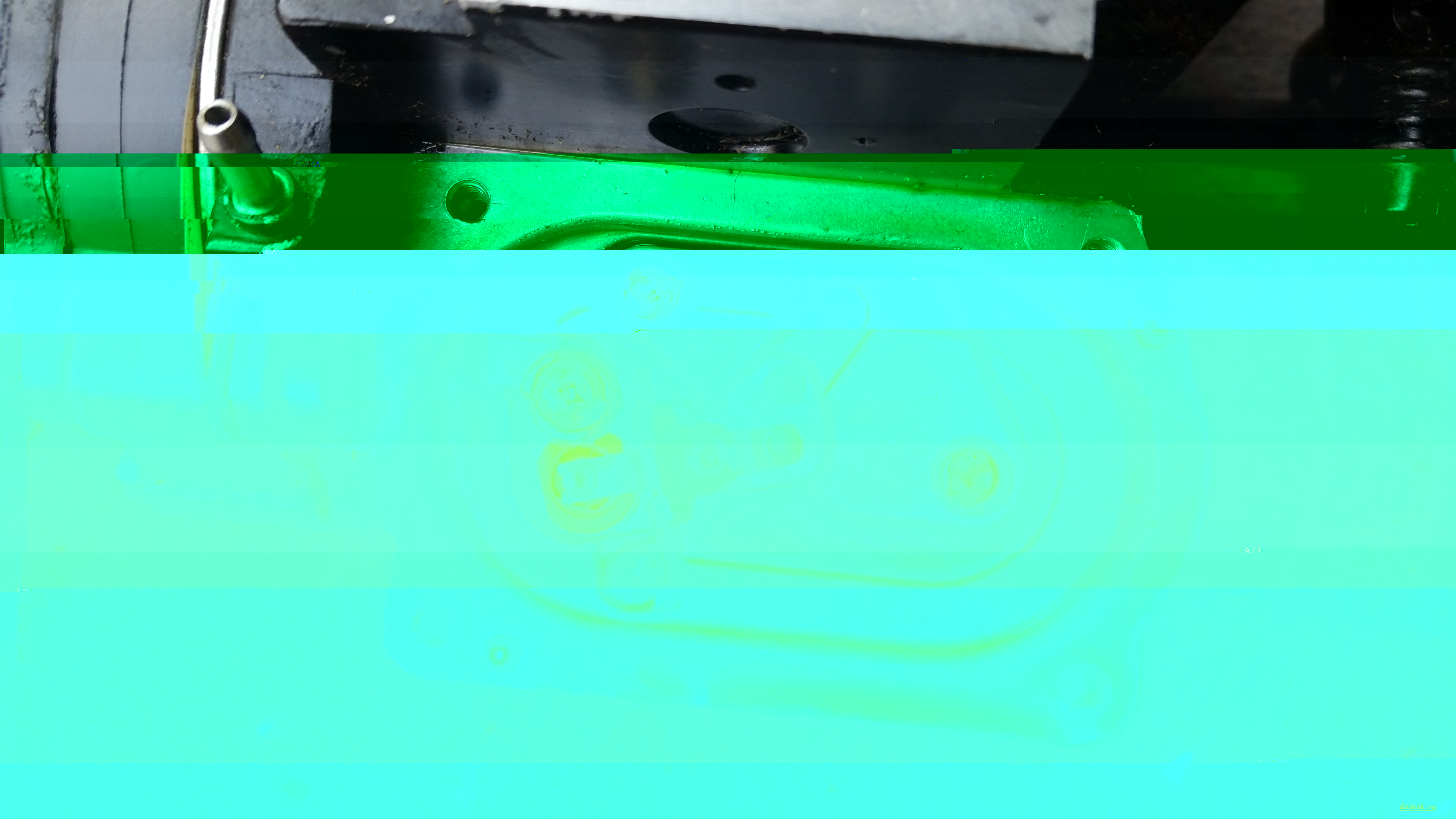

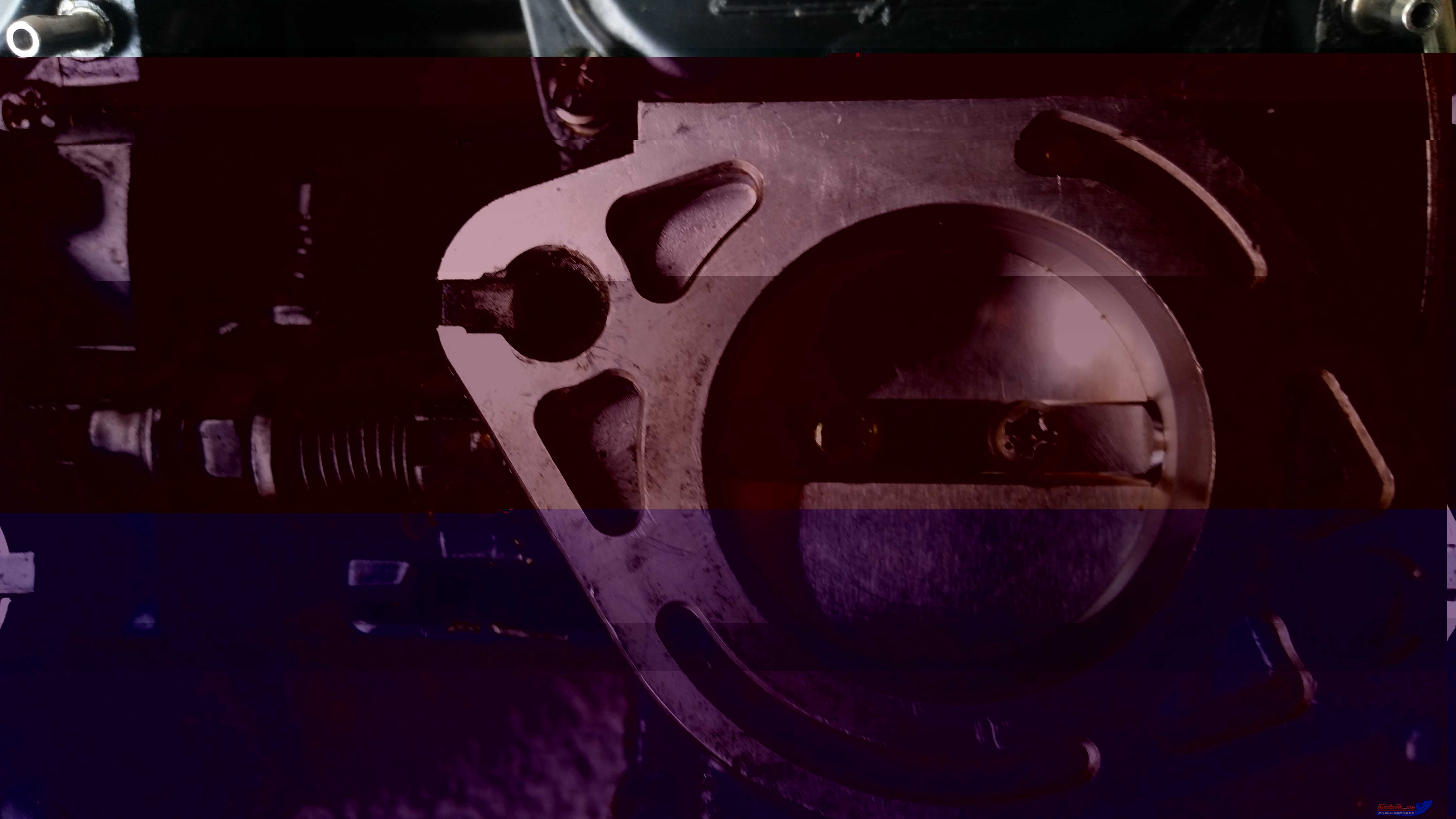

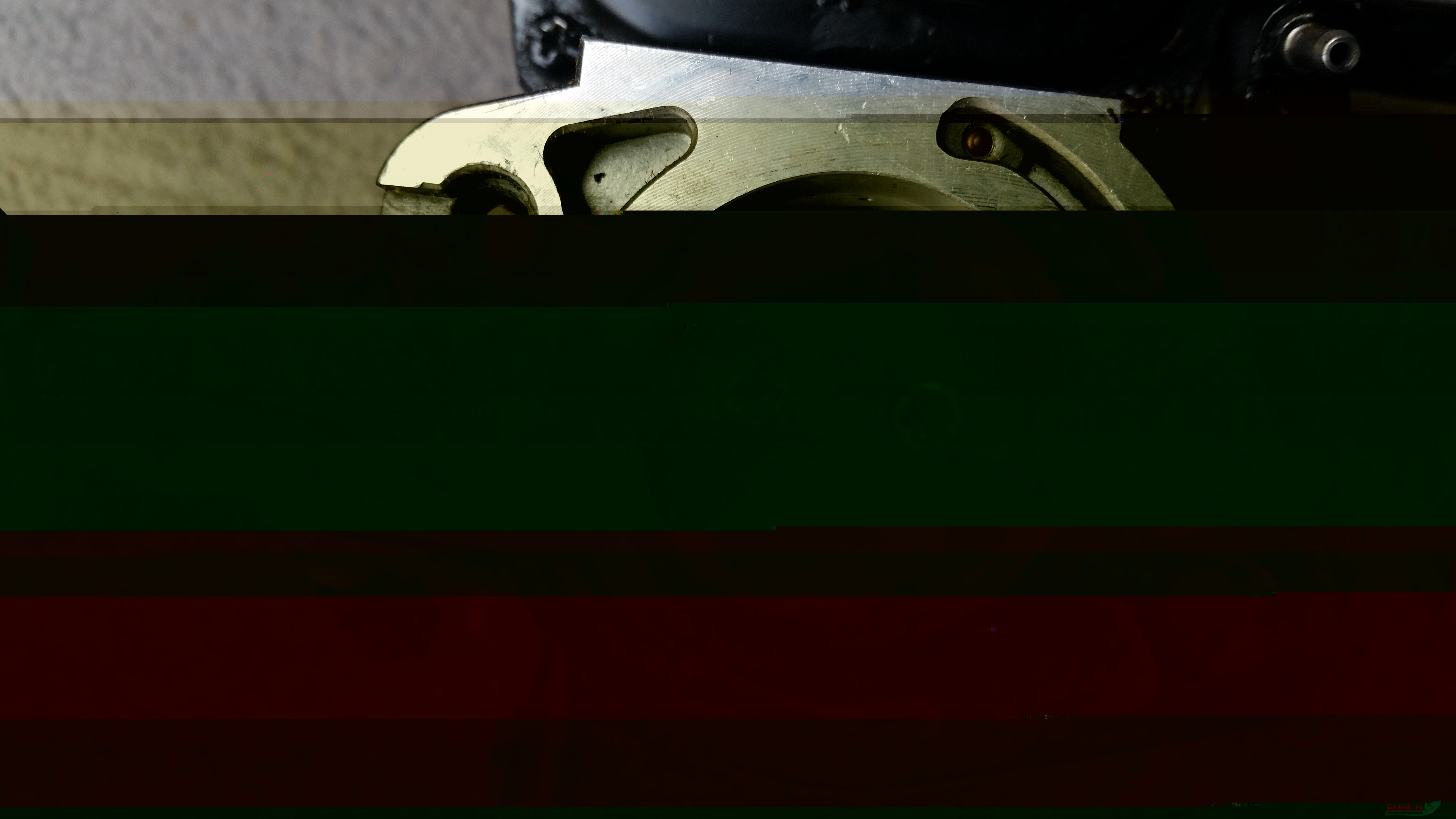

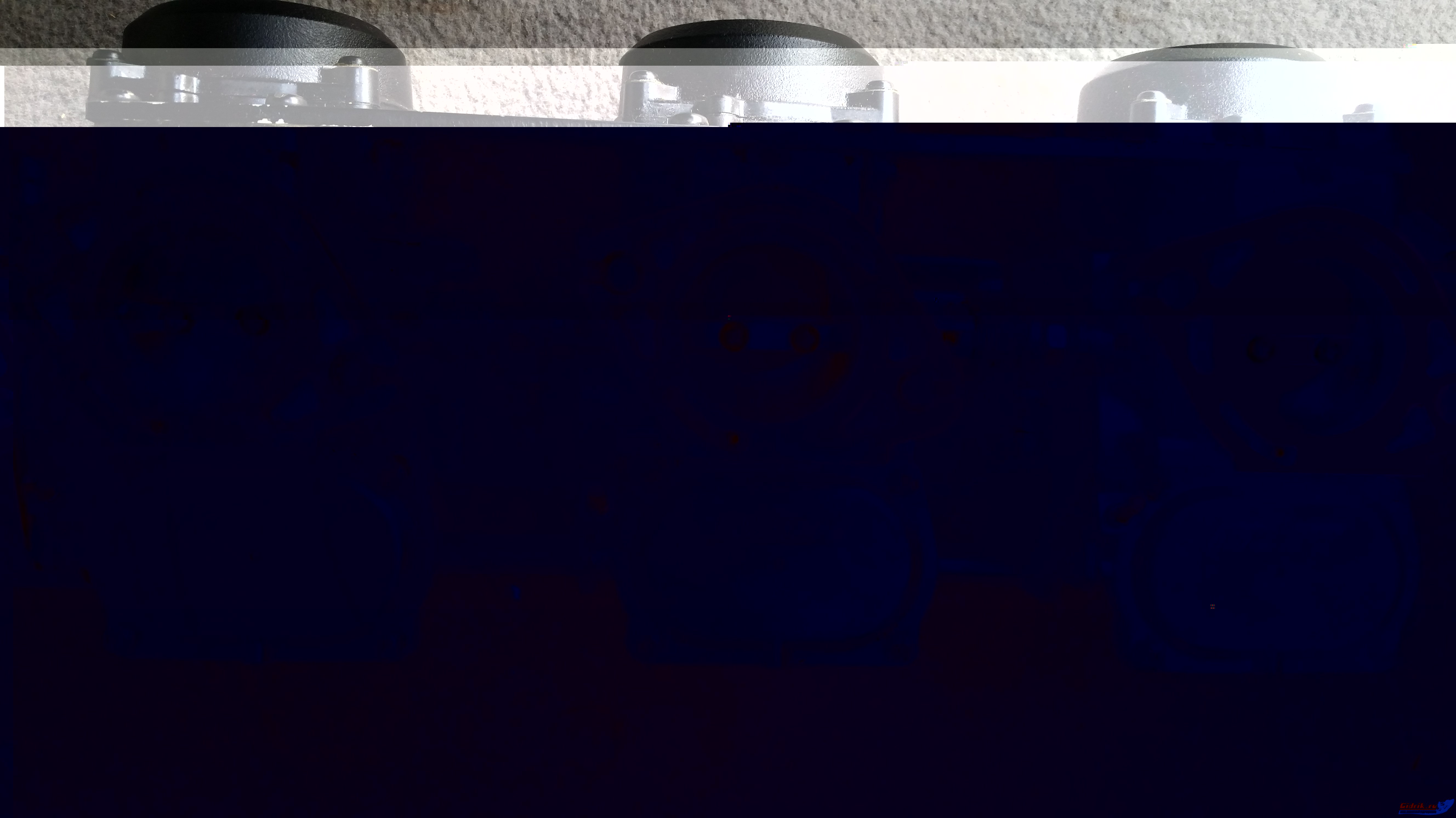

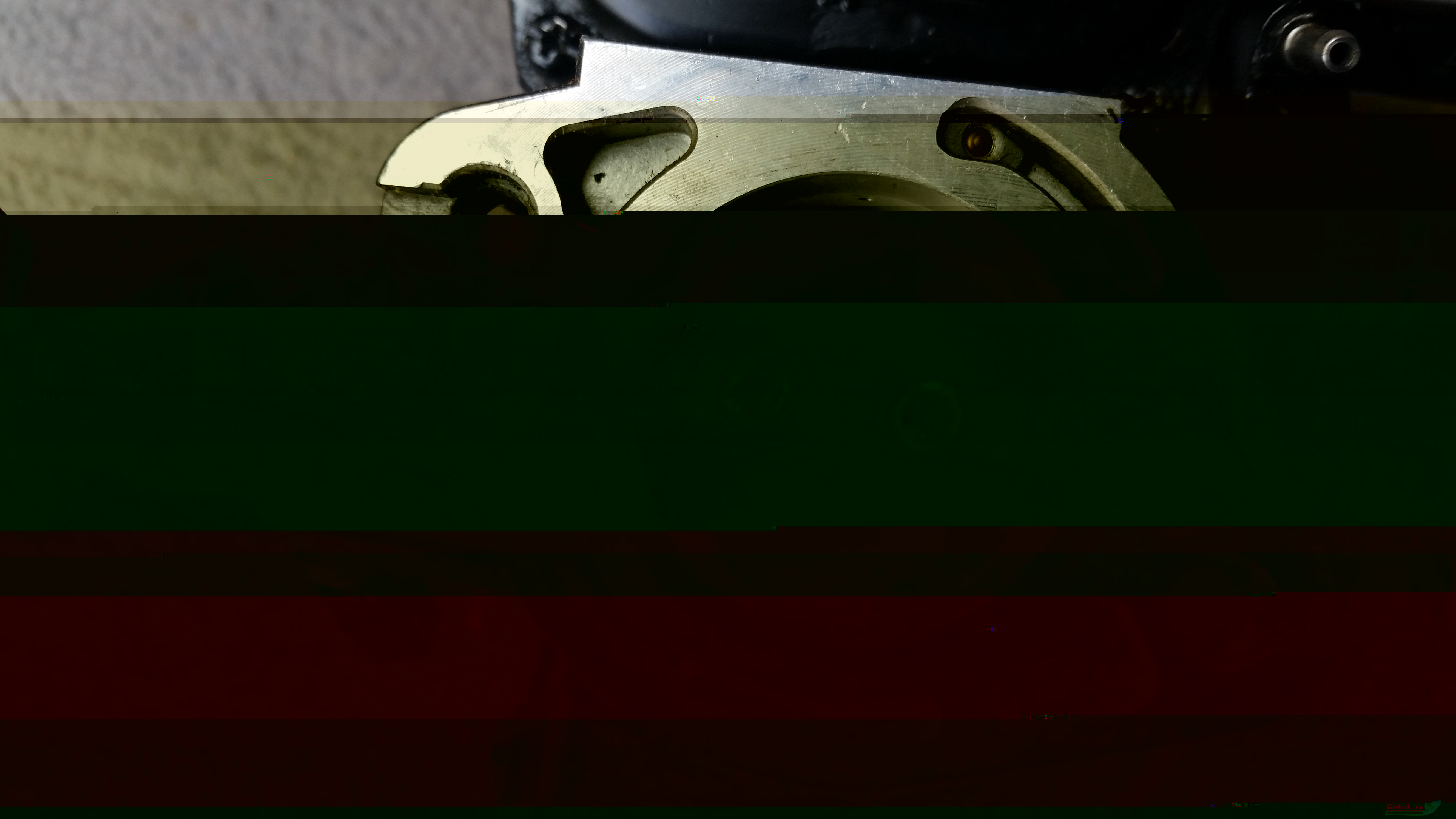

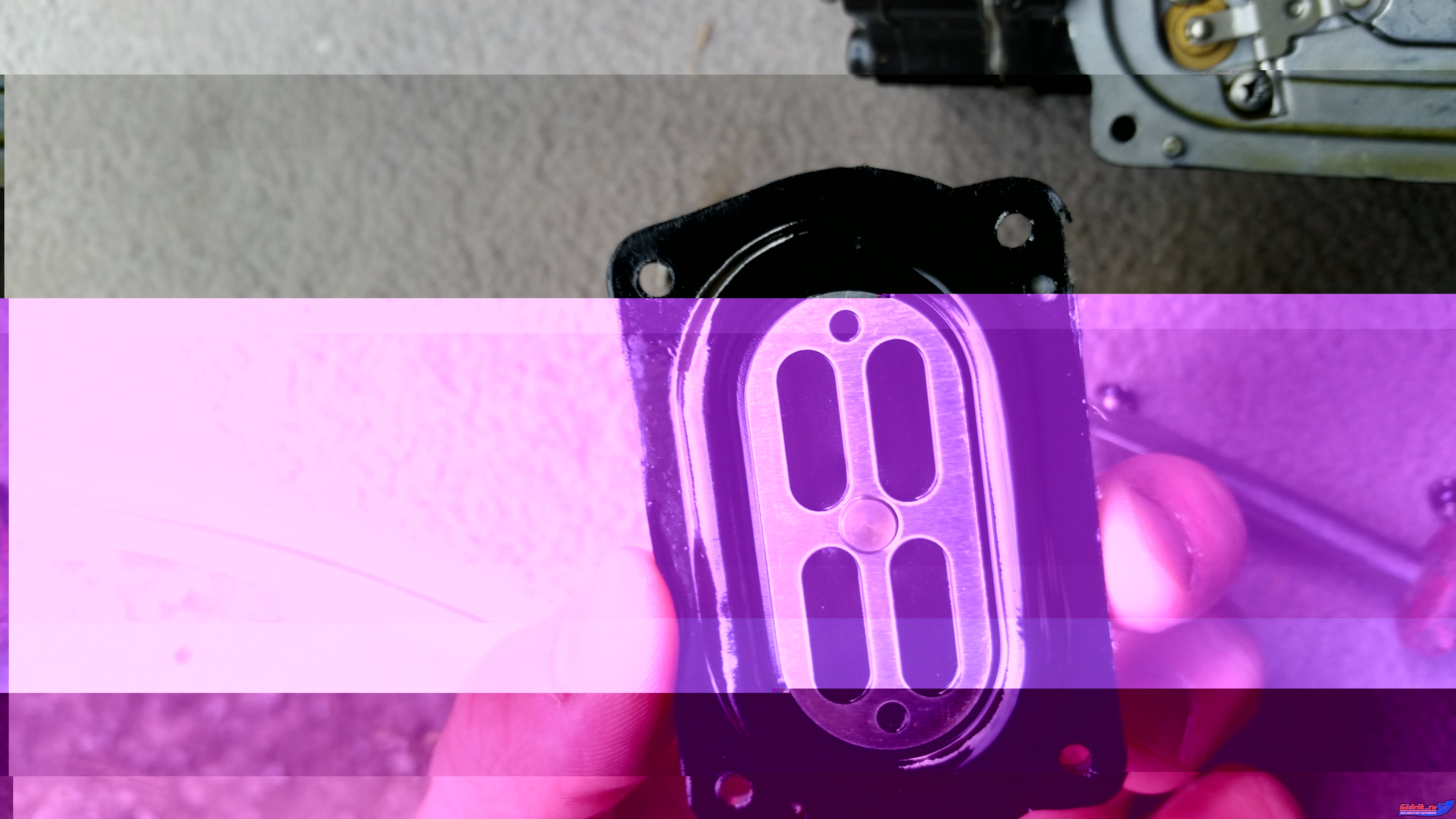

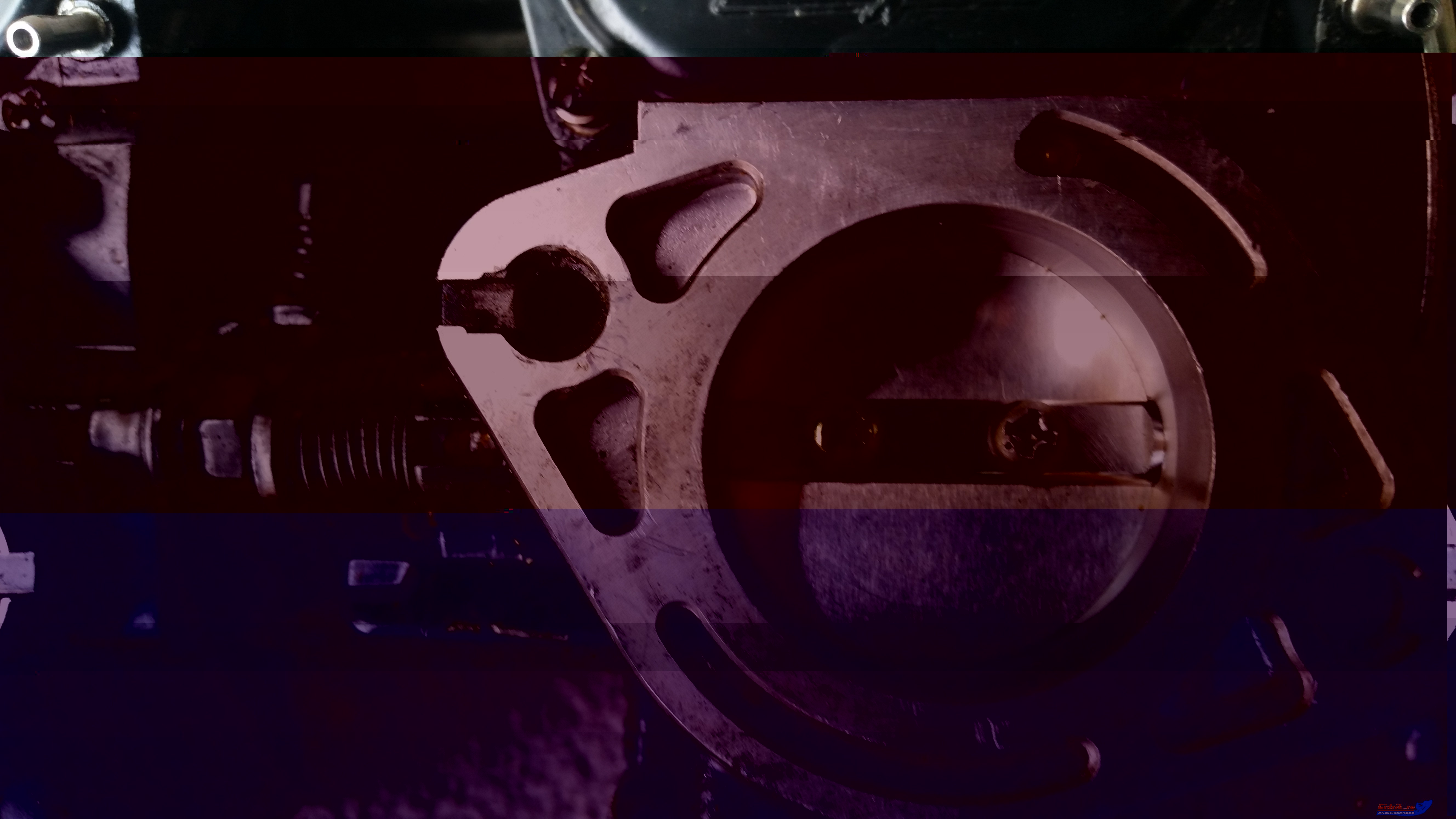

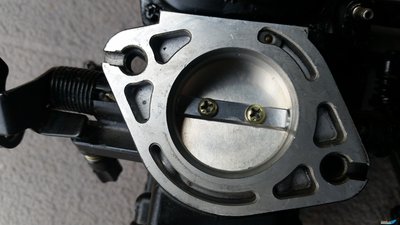

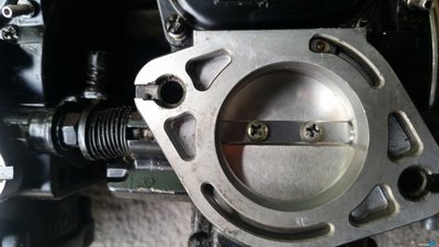

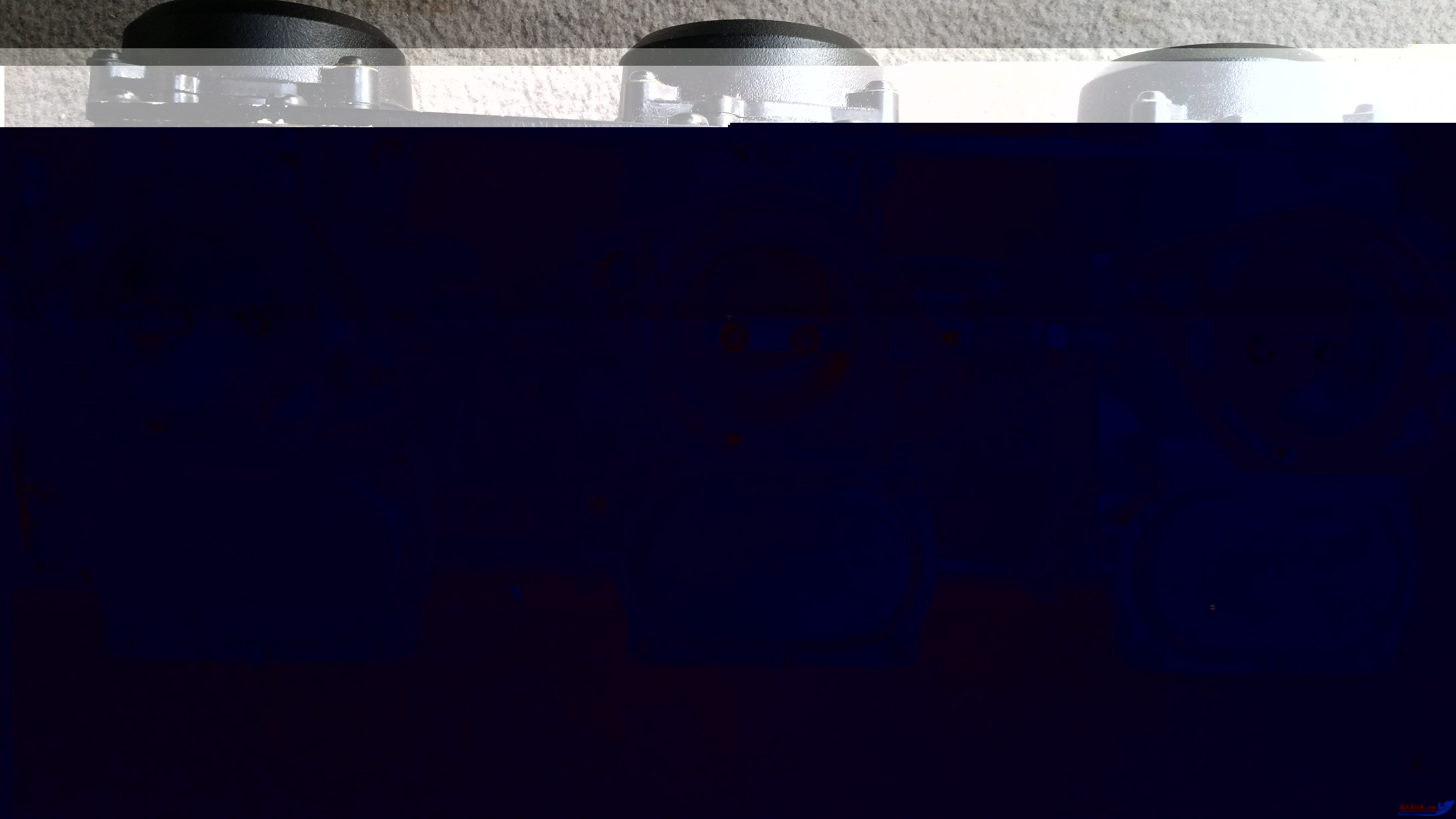

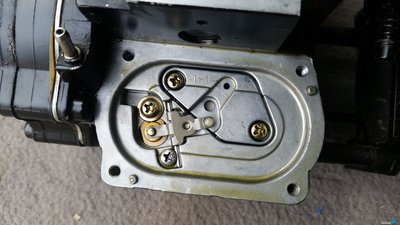

Пришли первые ништяки. Это комплект тефлоновых сальников на вал, заглушка для масло-насоса и канеш карбы ))
карбы доехали не без потерь, погнулись места куда тросики вставляются, но думаю поправимо, и на одной игле сломана пластиковая гайка, но самый прикол что она не закручена была, везде на всех трех карбах, видимо и треснула по пути. Но у меня есть запасные )) не страшно, главное внутри все чисто и иглы как новые, Смазано все внутри американским керосином )) дросселя прилегают идеально, в отличии от моих, в общем состояние для б.у отличное, не то что у меня ))

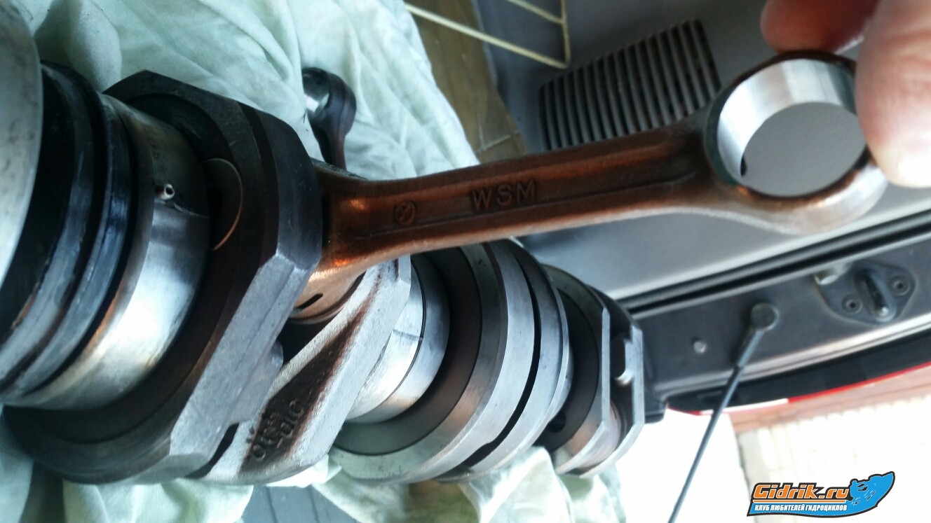

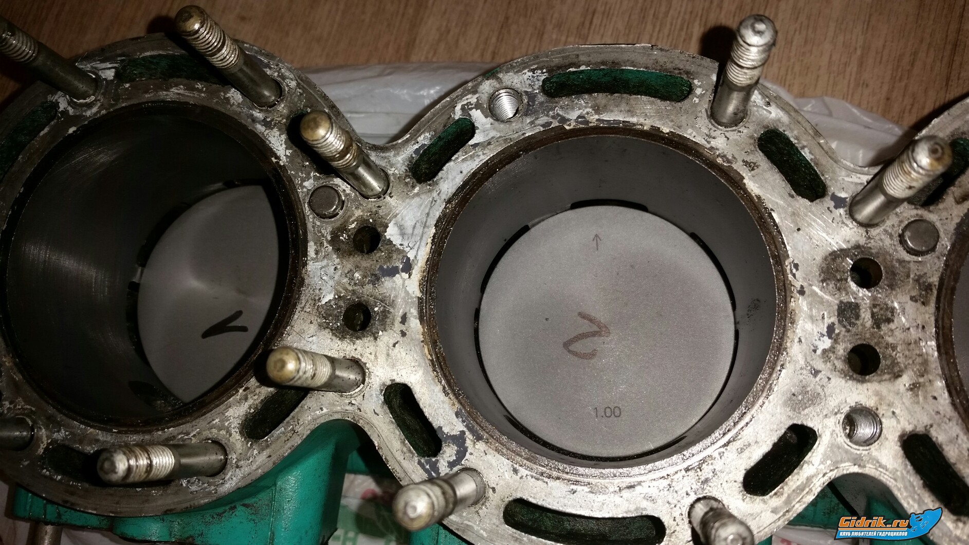

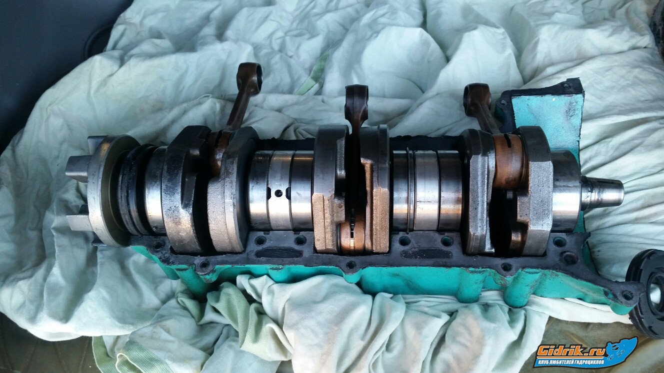

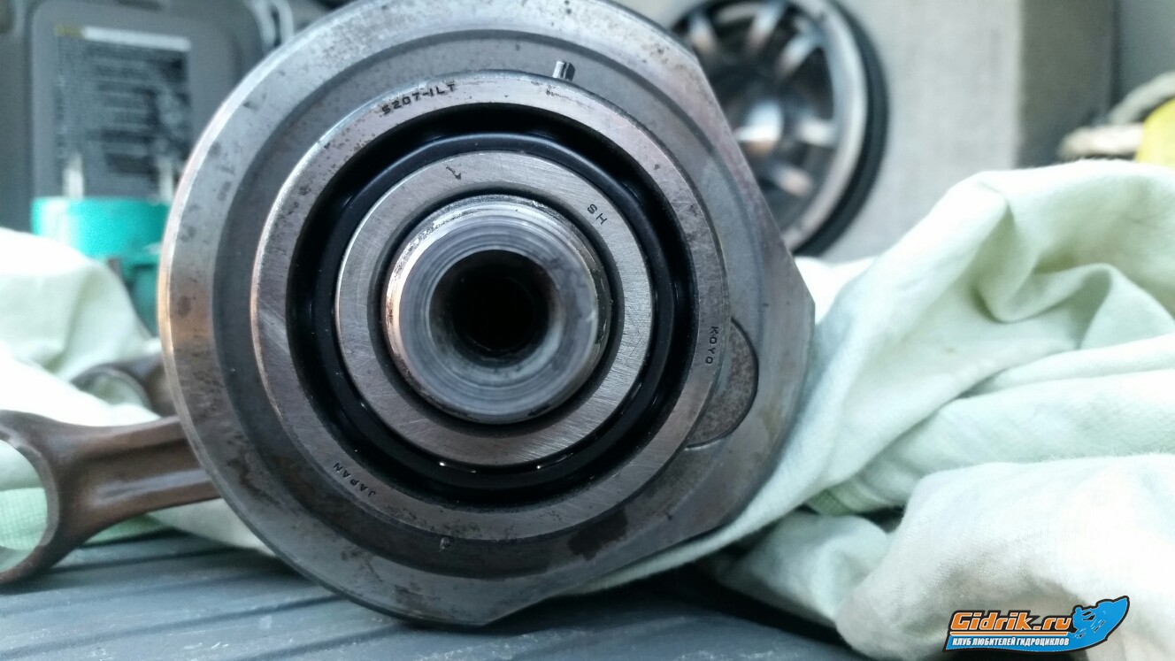

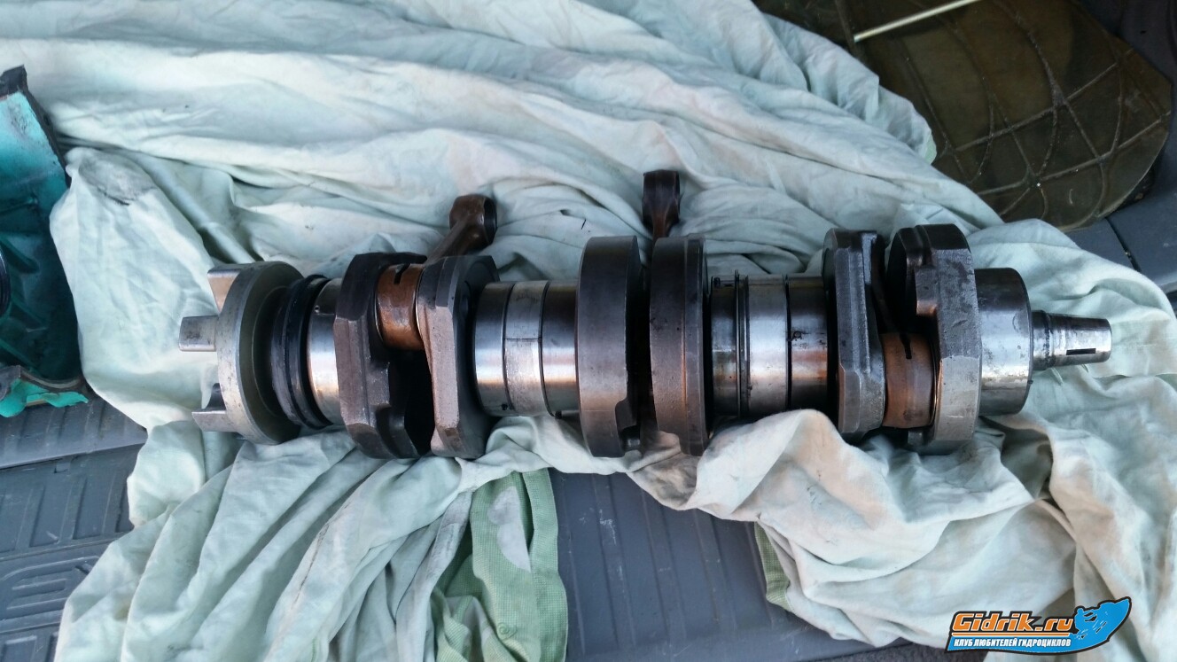

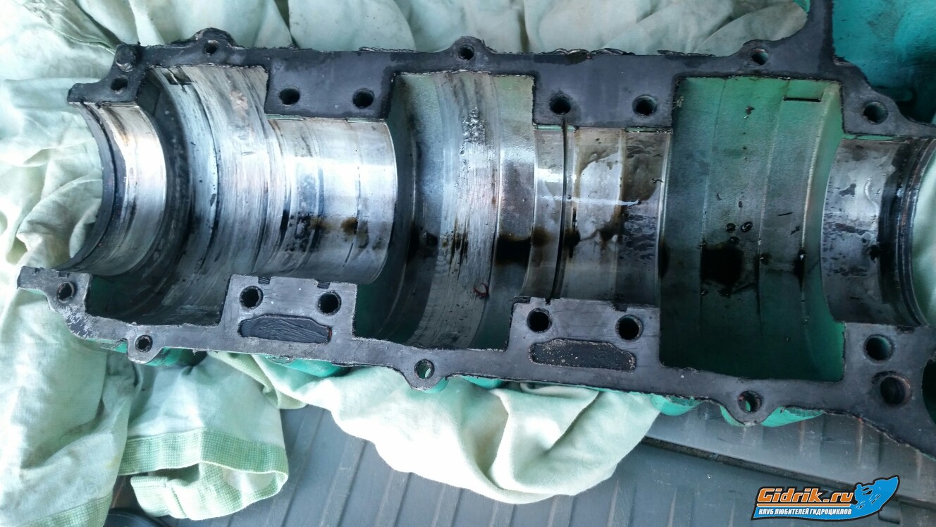

Итак процесс пошел )) Лето скоро!

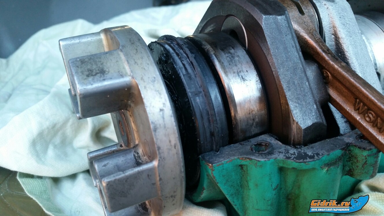

Вскрытие вала показало, что провернуло щеку на 3 шатуне, из за этого и не развивало более 5500 оборотов (((
в итоге под замену все подшипники, 2 шатуна, картера, ну и там по мелочи, + работа, на 43 рубля уже налип ))

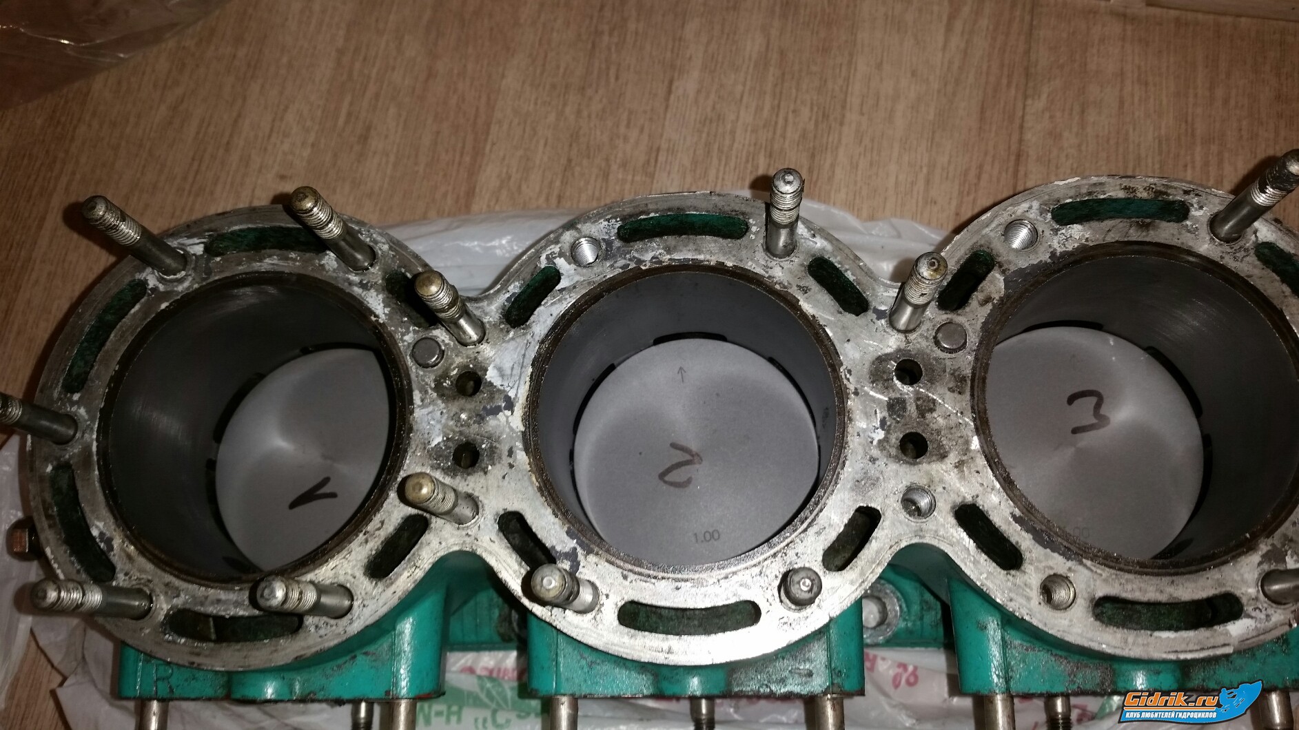

Проточка блока 2500 мне обойдется поршни уже были слава богу... +1.00 мм
Карбы уже писал новые есть. Надеюсь полетит ласточка )))

блок точнули )) все ок )

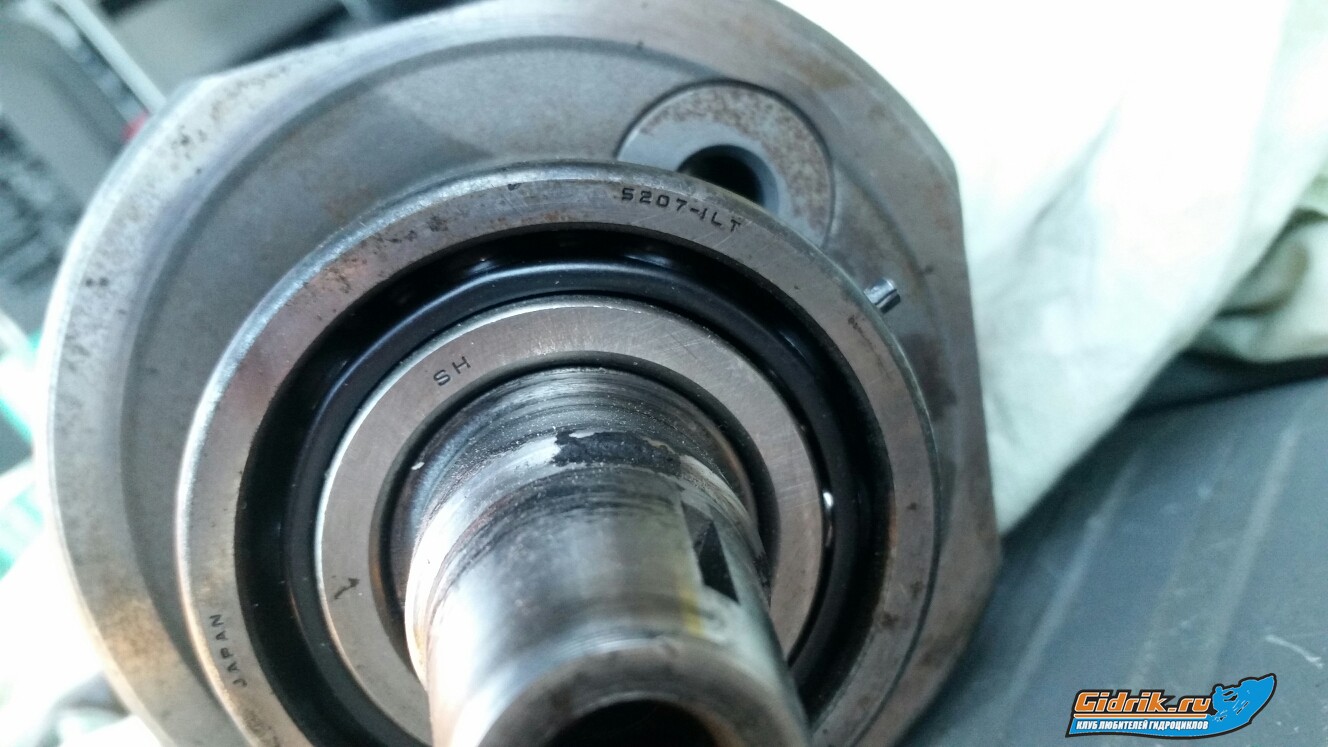

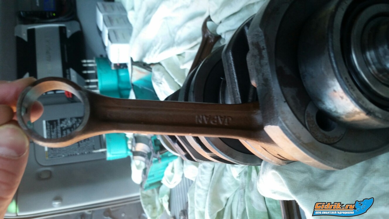

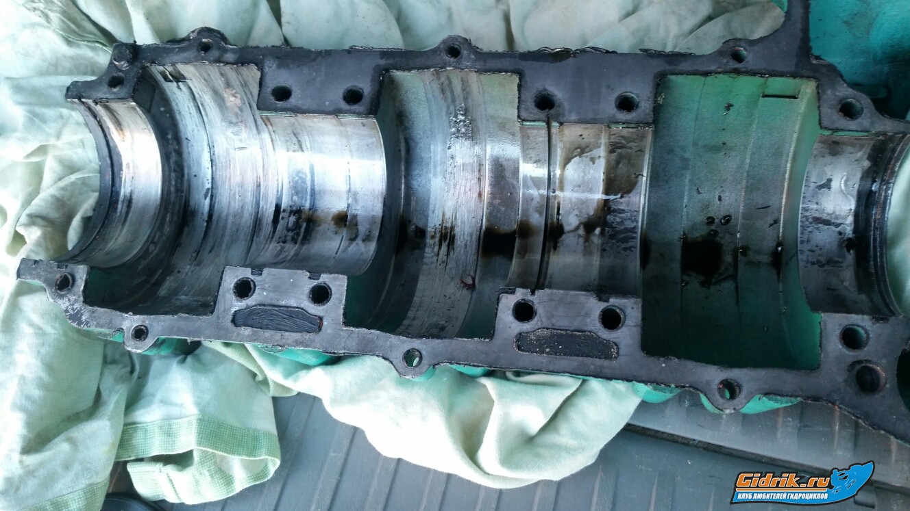

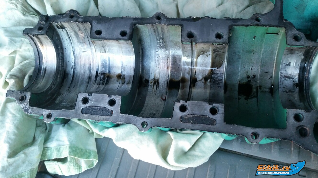

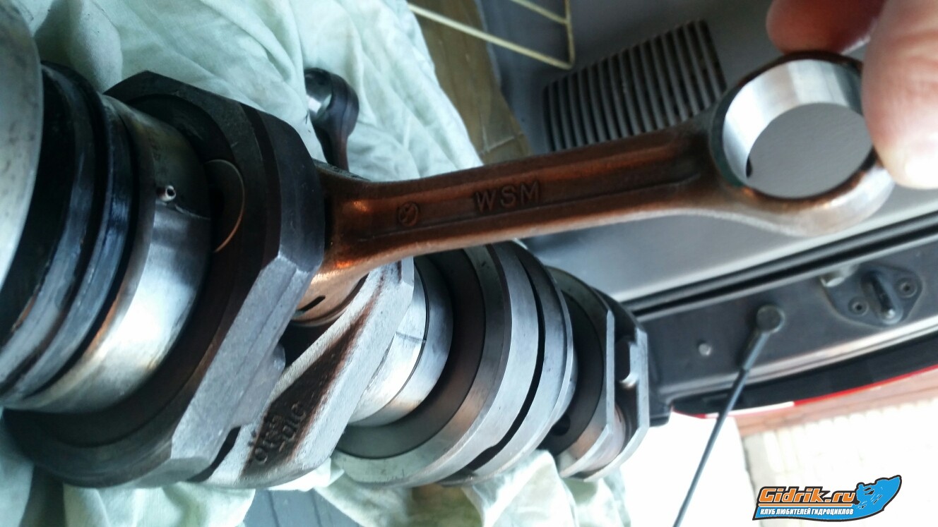

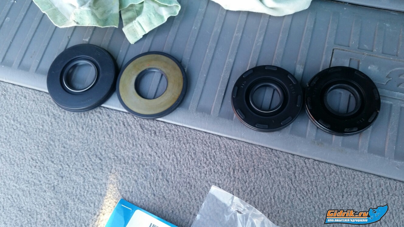

про вал и шатуны.
2 шатуна там стоят родные еще. у них большой износ подшипника и люфт. Меняются только вместе с шатунами в сборе с пальцем и всем остальным. А третий там стоит уже WSM и его меняли т.к шатун вылез наружу. Картер вареный. тот шатун норм. Картер-поддон теперь будет новый без ремонта, и соосность будет норм уже надолго.
20161210_152902.jpg [ 232.12 КБ | 11789 просмотров ]
20161210_152941.jpg [ 218.52 КБ | 11789 просмотров ]
Комментарий к файлу: старый картер
20161210_154522.jpg [ 239.82 КБ | 11789 просмотров ]
20161210_154532.jpg [ 184.41 КБ | 11789 просмотров ]
20161210_154549.jpg [ 178.47 КБ | 11789 просмотров ]
Комментарий к файлу: сальники и новые и старые
20161210_154854.jpg [ 258.52 КБ | 11789 просмотров ]
20161210_154857.jpg [ 207.78 КБ | 11789 просмотров ]
Комментарий к файлу: WSM

фото выложил, для представления картины так сказать. Плюс одинаковые шатуны нужны для лучшего баланса

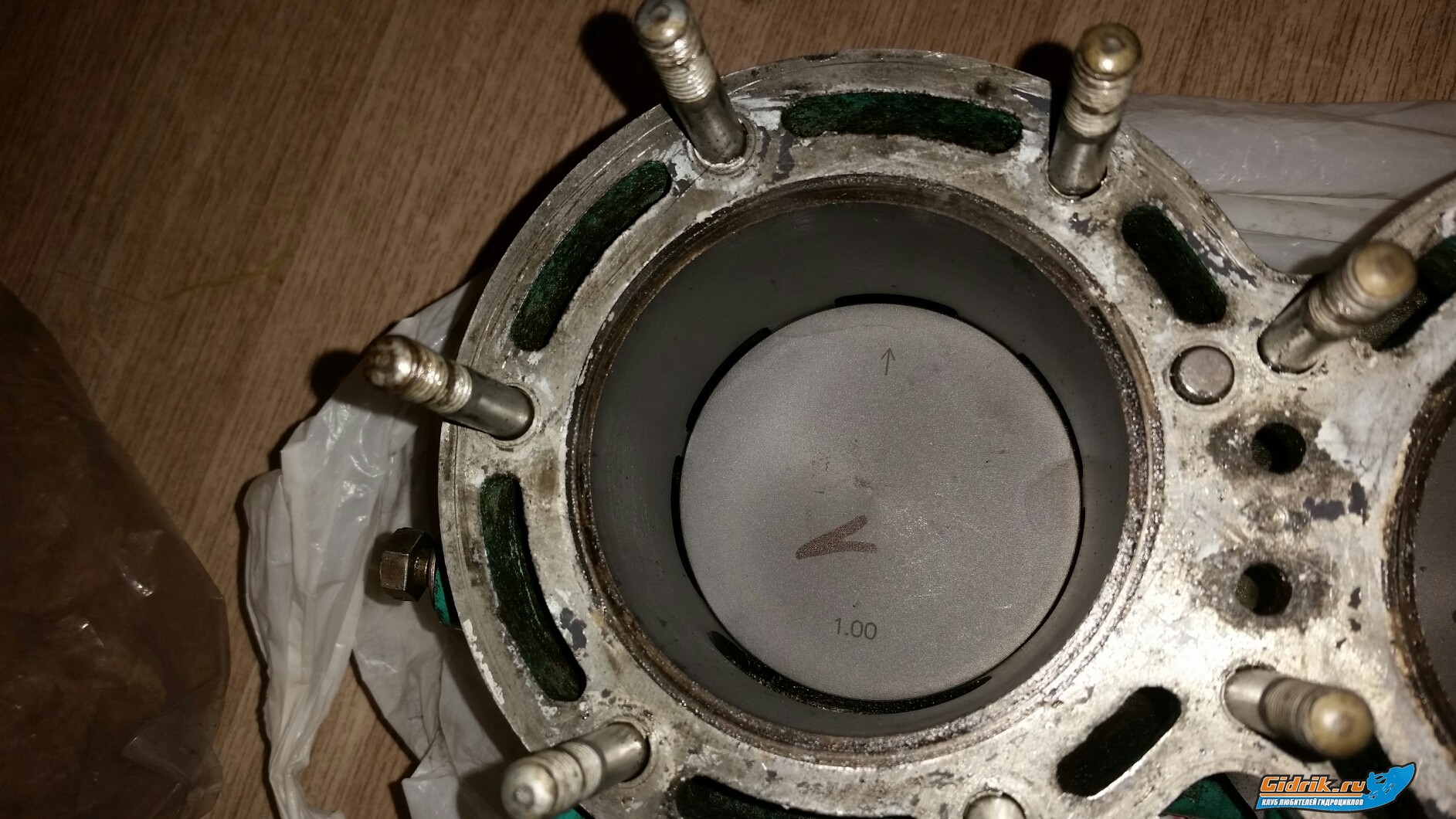

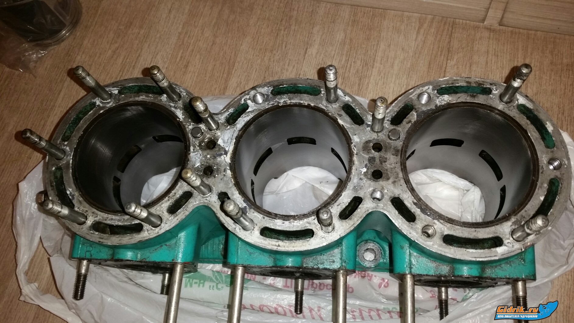

Блок поршни. Как будет готов коленвал будет сборка мотора.)) Может сразу после н г.
Комментарий к файлу: Готовый блок
2016-12-13 19.22.42.jpg [ 475.83 КБ | 11785 просмотров ]
Комментарий к файлу: Поршни 1.00
2016-12-13 19.23.50.jpg [ 455.74 КБ | 11785 просмотров ]
2016-12-13 19.25.23.jpg [ 542.96 КБ | 11785 просмотров ]
2016-12-13 19.26.16.jpg [ 453.07 КБ | 11785 просмотров ]
