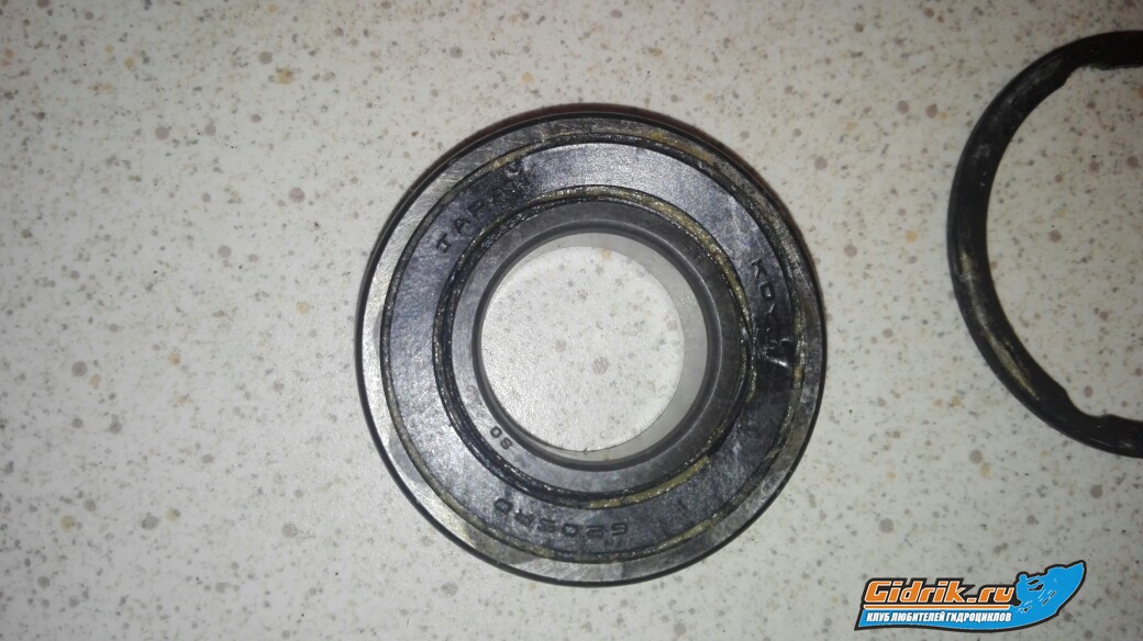

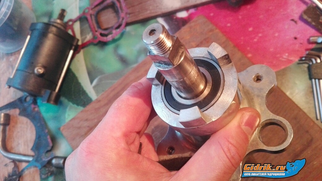

а может люфт на валу?
уверен, что подшипник?.
Уверен, люфт в подшипнике. Выбил вал, он в идеале, а вот подшипник люфтит и резиновые сальники не ахти.
Если я их выну, то потом их назад не вставить...
IMG_20161231_154837.jpg [ 200.96 КБ | 7127 просмотров ]
IMG_20161231_154917.jpg [ 205.57 КБ | 7127 просмотров ]
СообщениеДобавлено: 01 янв 2017, 20:10
По мне, так на аалу накатано от подшипника.
Промерь.
Сальники в любом специализироаанном магазине есть, только бери с пыльником.

Садиться и снимается с хорошим натягом. Подшипник вращается хорошо, хоть люфтит, т.е. вал не проворачивался.
У меня есть микрометр. Уточни сколько должен быть диаметр вала, пожалуйста.

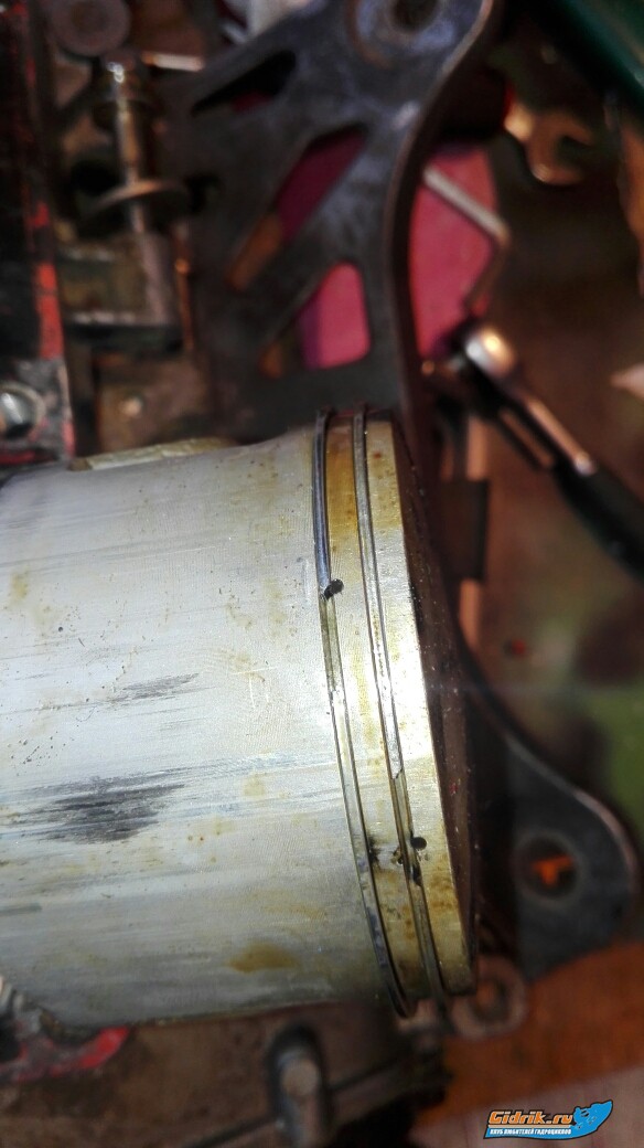

Мне не понравилось, что конец одного колечка зажало в канавке.
И ещё какие то черные отложения на цилиндрах, они легко. счищаются

если не проворачивался, то хорошо.
диаметр вала незнаю

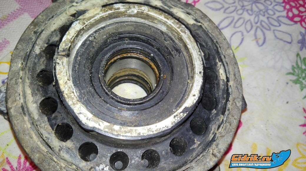

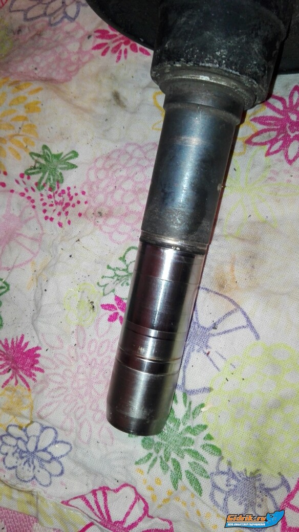

Разобрал подвесной подшипник.
убитые сальники и сам подшипник на выброс (((
Заказал полный ремкомплект в штатах за 3тр.
http://www.ebay.com/itm/WSM-Complete-Bearing-Housing-Kit-For-Yamaha-003-622-/231933718872?hash=item360053b158:g:zRkAAOSwiYFXKpqx&vxp=mtr
подшипник там 6205

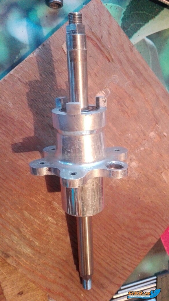

Плиз хелп!!!! перепрессовал подшипники рулевой. Купил аналогичные, по каталогу нашел замену.
В рулевую запрессовались отлично, а вот вал болтается туда сюда((((
Как его закрепить, может поксиполом или Loctite?
тут особо нагрузок никаких нет...
IMG_20170102_152145.jpg [ 156.88 КБ | 7057 просмотров ]
IMG_20170102_152152.jpg [ 150.42 КБ | 7057 просмотров ]
СообщениеДобавлено: 09 янв 2017, 22:16
На валу есть выработка?
СообщениеДобавлено: 09 янв 2017, 22:17
Можно просто завтулить
СообщениеДобавлено: 09 янв 2017, 23:23

Нет, вал идеален. Старый подшипник снялся с хорошим усилием. Завтулить мне проблематично, нужен токарный станок и втулка соответствующая. Проще и дешевле подшипники переподобрать. А чем химия плоха? Тот же Loctite, имеет свойства расширяться при высыхании.
