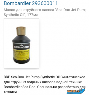

Сегодня пол дня центровал двигатель, возник вопрос, нужна ли идеальная центровка или отклонения в несколько миллиметров допустимы? Просто приспособа которая проходит через дом водоемета и вставляется в двигатель, имеет небольшие люфты, сегодня долго пытался вровень все выставить , но не выходит так идеально, как надо бы.
И еще масло в водомет нужно заливать трансимиссионку синтетику, но у меня в гараже лежят остатки полусинтетики, можно ли залить ?
 Заголовок сообщения: Re: Помогите найти чертеж
СообщениеДобавлено: 29 апр 2018, 17:27
Это не приспособа((-рагатина! Изучай мат часть по допускам)
С маслом шутки от остатков плохи))
Гдето слышал льют такое :roll:
А там хз.

Какая там рогатина? Вал выточили длинный просто и все, импеллер снял, дом прикрутил и засунул туда вал длинный этот. В дом заходит плотничком вал, а люфт все равно есть
Еще такой вопрос, кольцо импеллера садится очень легко, можно ли его на герметик посадить или какие еще есть варианты ?
СообщениеДобавлено: 29 апр 2018, 19:28
bandit96 писал(а):
Вал выточил.В дом заходит плотничком вал, а люфт все равно есть...
вот и крути мотором чтоб без напряга в шлицевую на моховике влетал. Через дом чтоб ёрзал свободно валом,прослабь чутка вал есльи плотно.
Точно не скажу как на твоём, но на какихто моделях фиксируется шарупчиками через дом в кольцо но не насквозь. Если не болтается, - прежмёт домом за ободок. Кромку дальнюю думаю можно и мазнуть с легка.имхо!
