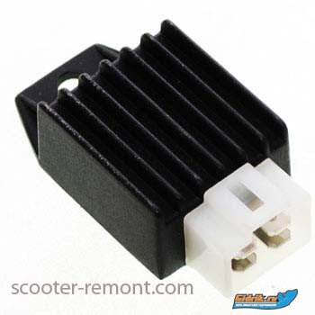

реле регулятор
rele-regulator-50-4k.jpg [ 20.38 КБ | 6829 просмотров ]

koks писал(а):
реле регулятор
Считаешь , что это будет там работать?

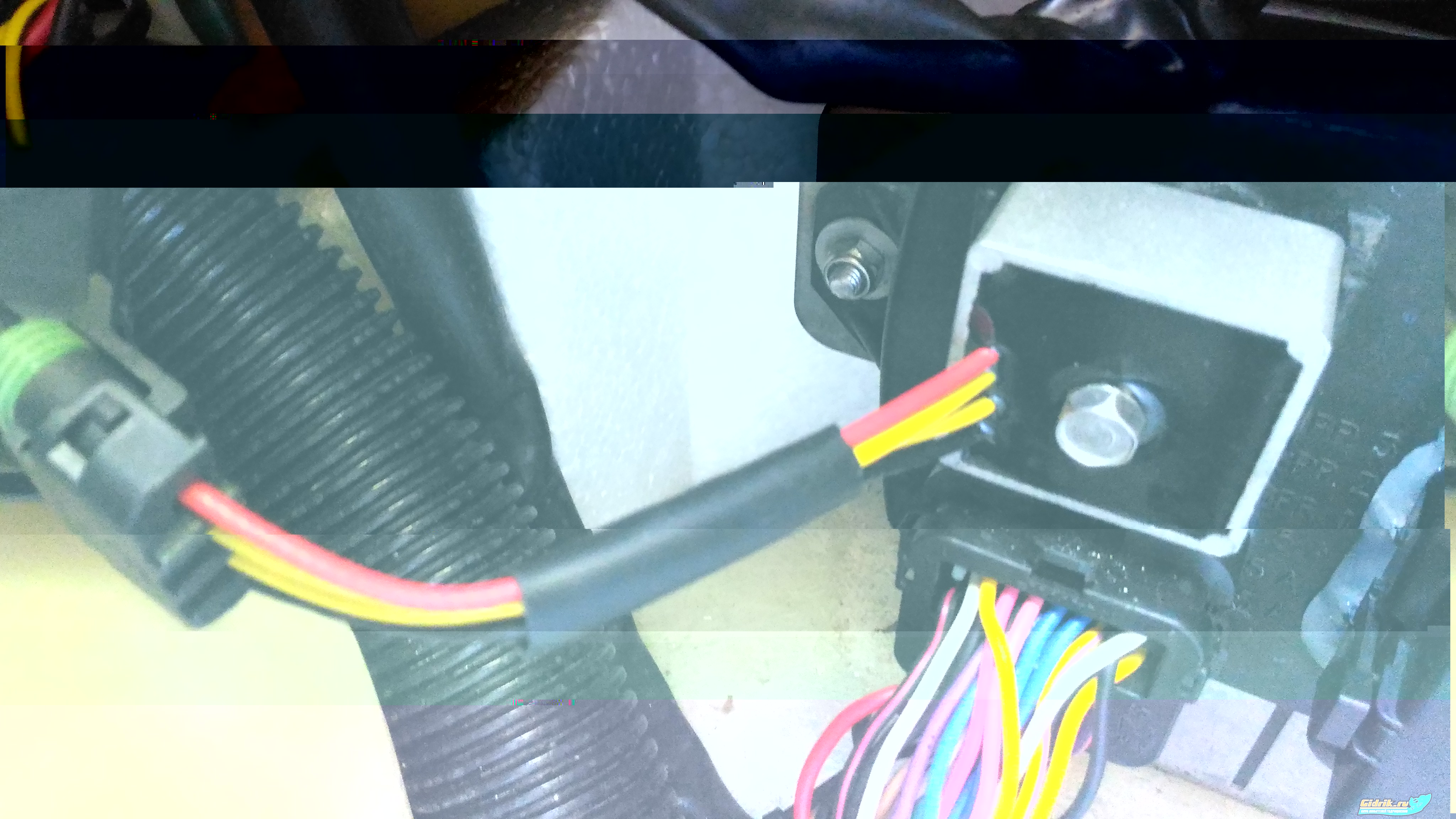

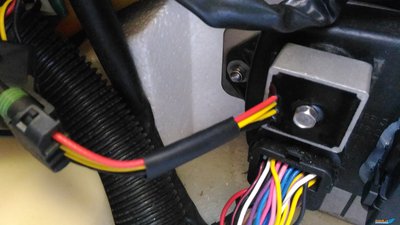

:pardon: Я разорился и купил , аналог этой хрени , но результат , ноль заряда все равно нет!
Где дальше искать причину ума не приложу?

С гены ток идет , лампочка на поласато желтом проводе горит при увеличении оборотов ярче , РР заменил , а заряда нет? Что творится?

то и значить , что нет! скидываю клейму с АКБ мотор глохнет . и лампочка на АКБ ярче не горит при увеличении оборотов . Как еще объяснить?

Завтра договорился с мотоэлектриком , поеду будет ковырять может помоет . Блин , двух тактный мотор , антиквариат практически , а таку мелочь починить целая куча делов , я поражен !!!
