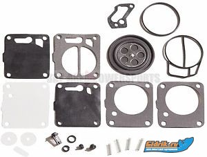

А почему столько иронии по поводу установки автомобильного бензонасоса слабого давления? Просто чтоб родной проверить,мне кажется- диафрагма сильно растянута...
На ебее заказал,16$

Ремкомплект карба? Давай!!

Я заказал ремкомплект VSM,там круглые резинки,прозрачная мембрана,два клапна и еще дрищ какой-то..

Вот такой

СообщениеДобавлено: 05 июл 2016, 18:14
круглые резинки -это видимо диафрагмы бензонасоса???а почему две?одна в запас?)

Неа. Их там две
