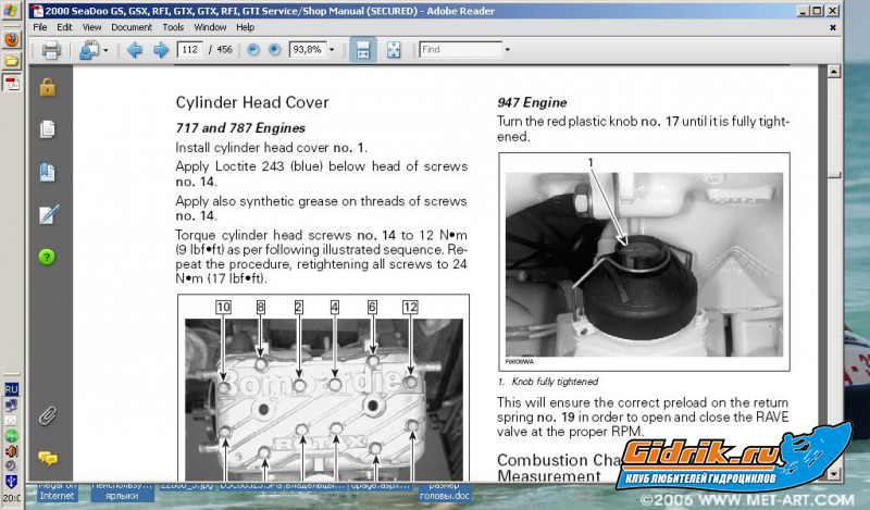

Shrek";p="43273 писал(а):
:lol: Хабаровчанин я те зачем мануал кинул??? Да не выхлопа это заслонки!!! А топливо-масло-воздушной смеси которая поступает в цилиндры!!! Ну а насчет пружинок - ктото "умный" твой гидрик разбирал. Подходит к рейвам шланг давления картерных газов! Чем больше обороты тем больше давление тем больше открываются рейвы (если конечно мембрана не порвана ;-) ) тем больше поступает в цилиндры смеси :) Стоят они в перепускном окне сотри вот здесь http://www.scooter-racing.pro/news/pinc ... 2-02-22-27 Учи матчасть!

Зазор нужно посмотреть, между стержнем клапана и корпусом, как правило при выработке имеет место быть выброс масла и прогар пластиковых тарелок

Да, вы правы. Еще раз перекурил мануал и каталог. Стоят на выхлопе и регулируют выхлоп. Просто первый раз разбираясь в англицком мануале неправильно понял. Всем сорри! :)

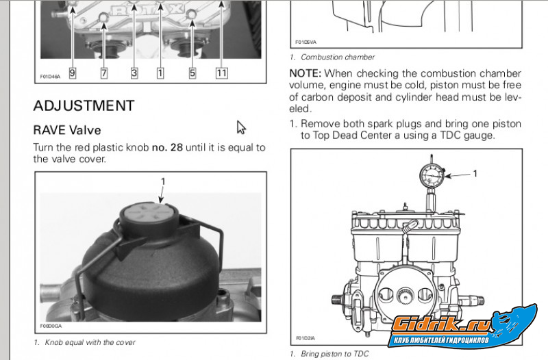

выкрути красные "крутилки" вровень с корпусом. синхронизировать ненужно.

Куй,насоветуешь щас.На 947 моторе закрути до упора.

Асбсалютна верна! До края выкручивается тока на 787 RFI. Да и то по своему опыту скажу хоть и надо выкручивать вровень с корпусом но у меня при энтом положении гидрик не едет - нет подхвата на низах. Пришлось закрутить на 2 оборота. Так что тут скорее методом проб и ошибок - покрутил прокатил - не устроило - покрутил. :)

ладно, перепутал с 787, карбюраторным... (а ошибаются все...)
кстати, абсолютно безопасная ошибка.
