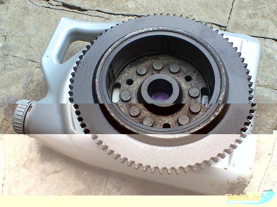

Sheremetyev писал(а):
если нуцжен новый стартер пиши цена нового 15000 и менно на 717
А зачем весь стартер? Я его разбирал, там внутри все хорошо
ну у меня тоже такое было, вроде все сделал начало работать. потом умер. ну значит бендикс новый
замена бендикса может ни к чему не привести,если ушатан венец на маховике.маховик обычно изнашивается не равномерно.так,что можно попробовать с начала передвинуть венц на место работы бендикса и маховика.если и это не поможет ,то можно перевернуть венец.но есть нюансы,чтобы не закусывало хоть новый бендикс,нужно поработать с маховиком.
Спасибо, так и попробую

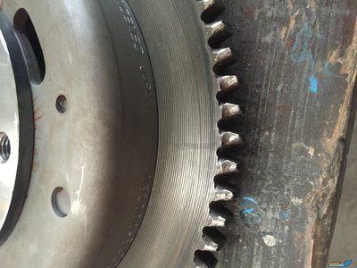

Сомневаюсь,что с венцом что то сделать можно

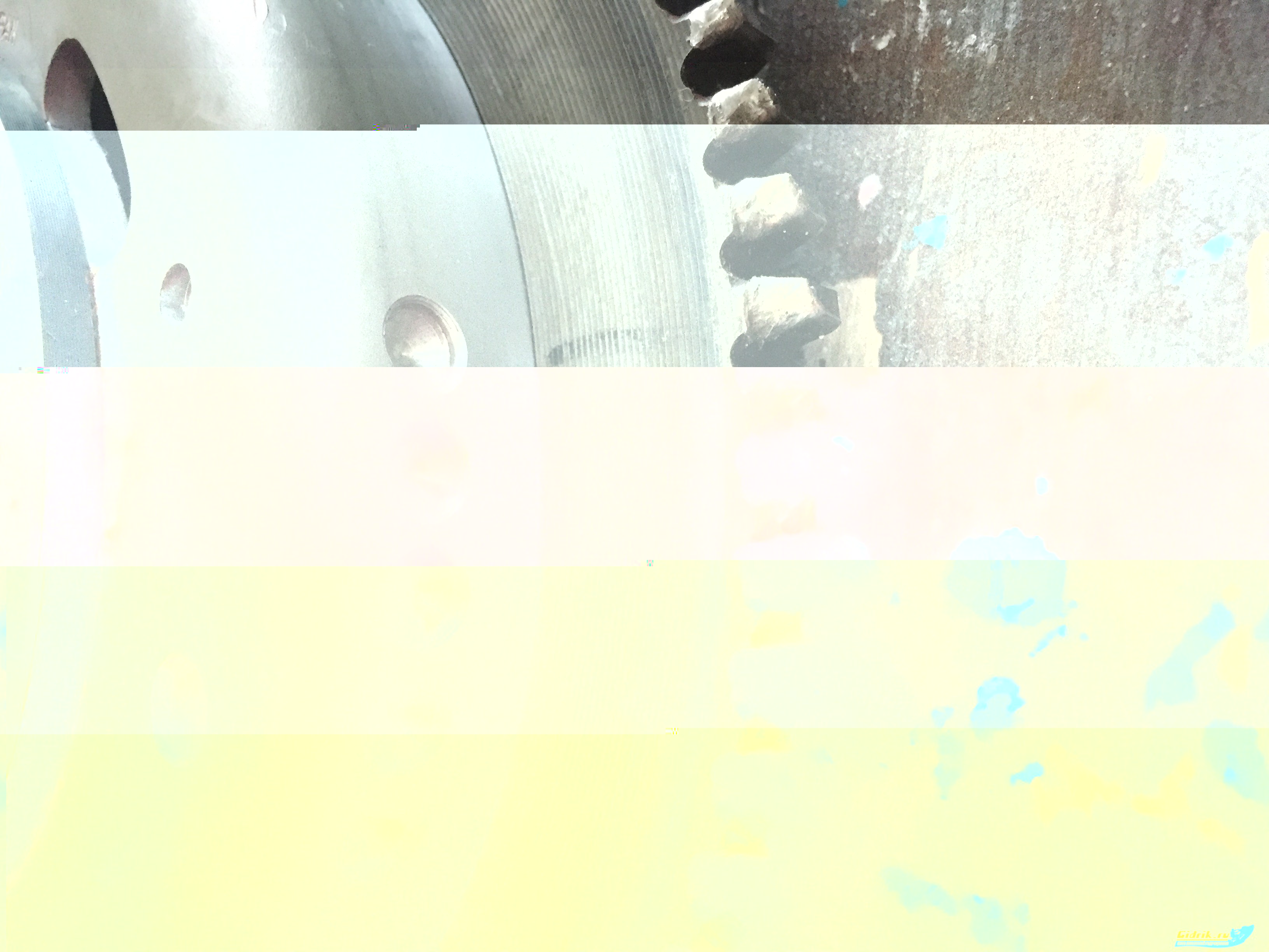

0004.JPG [ 277.52 КБ | 7743 просмотра ]

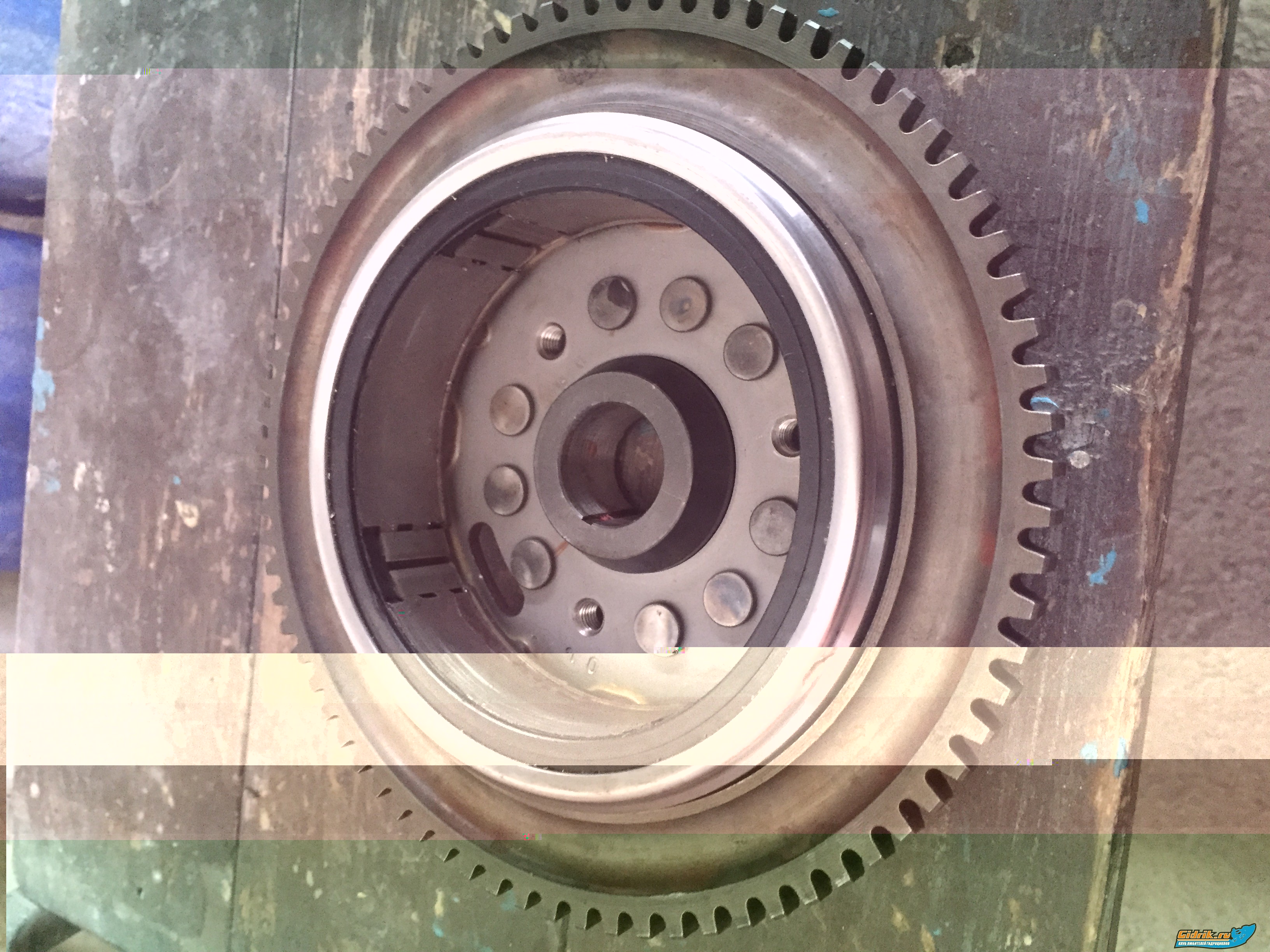

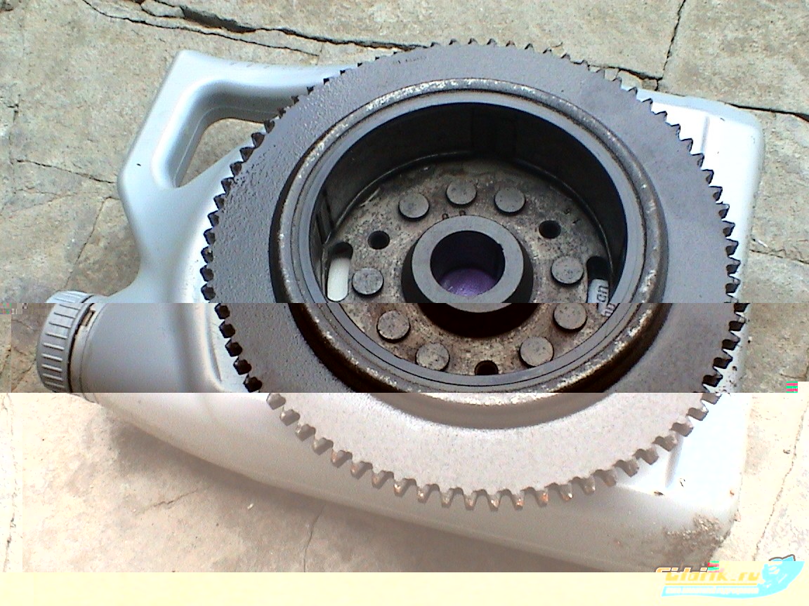

Стартер ок! Бендикс ок венец съеден в двух местах, там,где останавливается двигатель. Был благополучно перевёрнут .
продавец счастья

Вот перепрессован
image.jpeg [ 1.46 МБ | 7731 просмотр ]

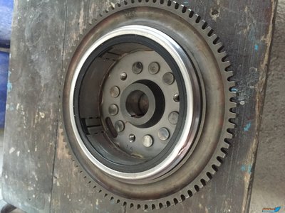

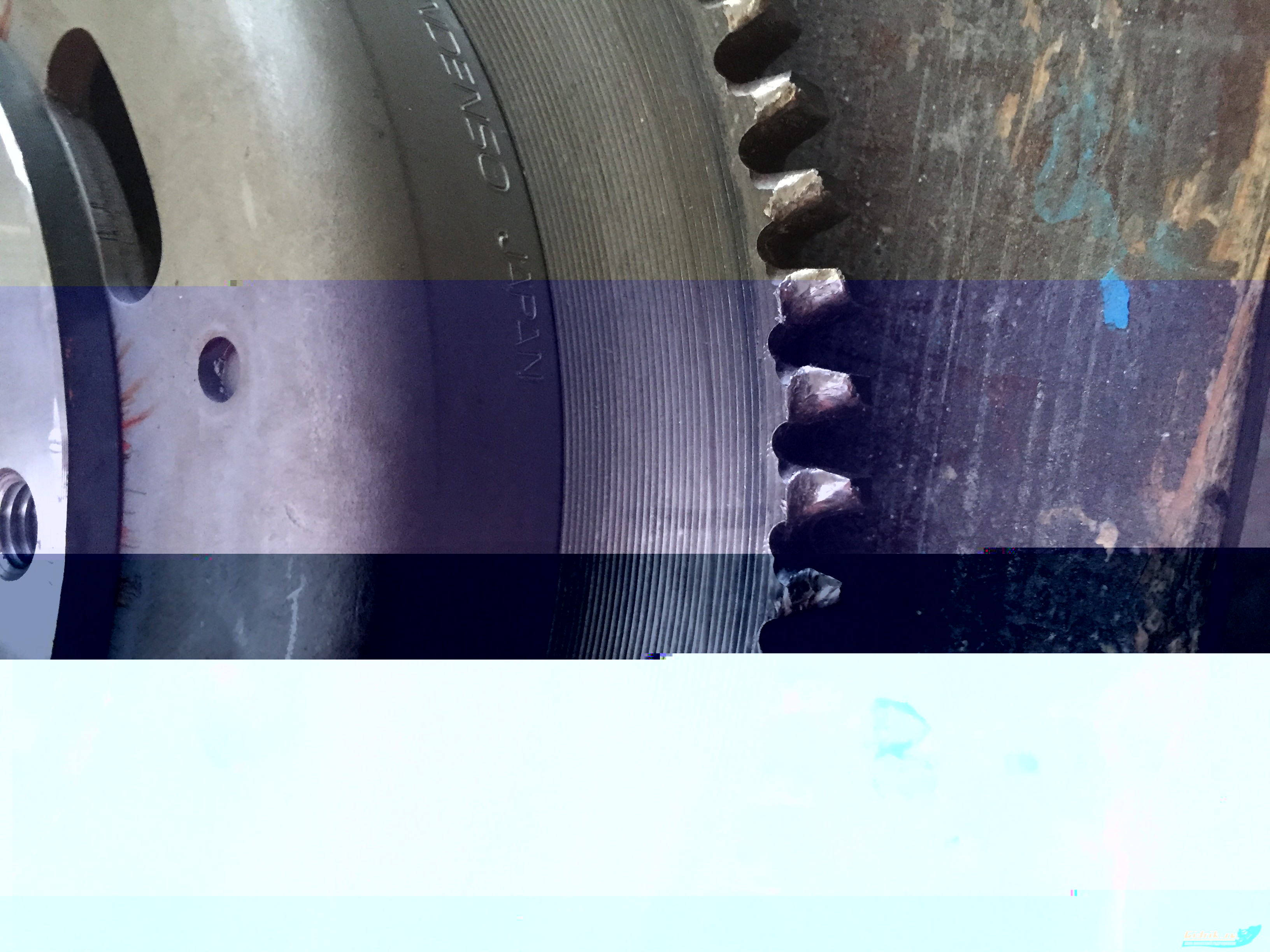

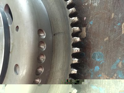

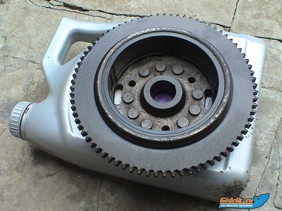

Вот
image.jpeg [ 1.52 МБ | 7730 просмотров ]
image.jpeg [ 1.56 МБ | 7730 просмотров ]

надо ли делать фаску на зубьях,с обратной стороны зуб прямой :o
продавец счастья
 Заголовок сообщения: Re: Видеовопрс по запуску 717
СообщениеДобавлено: 09 авг 2016, 08:42
привет,обязательно.про этот нюанс я и говорил.зуб с одной стороны запиливать нужно,для беспрепятственного захода бендикса.сравни угол запила на убитой стороне.
