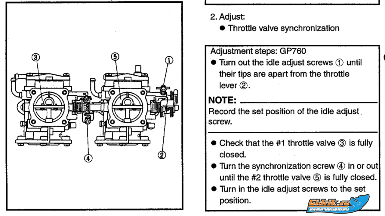

СообщениеДобавлено: 18 фев 2017, 09:07
Под номером (1) и есть регулировка холостых оборотов. :wink:
Screenshot_2017-02-18-08-00-31.png [ 318.7 КБ | 7611 просмотров ]
СообщениеДобавлено: 18 фев 2017, 10:36
Зарегистрирован: 09 янв 2017, 09:10
Сообщения: 107
Техника: GP Ямаха 760
Тайга 500
Откуда: Екатеринбург
спс, подскажи добрый человек еще), я так понимаю, что надо на обоих карбах по немногу добавлять же?
СообщениеДобавлено: 18 фев 2017, 13:25
Нет он общий на 2 карба. Заслонки на одной оси. Если синхронизация в норме то только им.

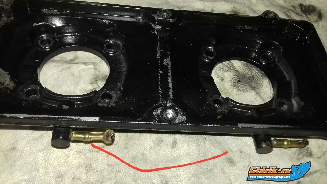

Привет, я когда свой купил инфу замучатся искать, все методом проб и ошибок, карбюраторы лучше снять и все продуть и почистить, по хорошему поменять рем комплекты, холостой ход выставляется как показано выше, одним болтом , но если мопед плохо держит холостой, сначала заводится, а потом как бы подглыхает помаленьку и глохнет то лечится это заменой рем комплекта и выставлением по мануалу на каждом карбюраторе, там есть нижний жеклер и верхний жеклер позже напишу сколько чего крутить оборотов( полетит как новенький, следом поставить праймер если не стоит в разрыв шланга от маслобочка до карбюраторов, ( зпару качков и аводится будет с пол пинка после недели простоя)маслонасос лучше снять и поставить заглушку, мешать масло с бенз 1:40 дельфинирование можно убрать подложив шайбы 3-4 мм под крайние болты родной плиты( но меняется управление и чуть чуть снижается максималка) ну вот как-то так, если что спрашивай..

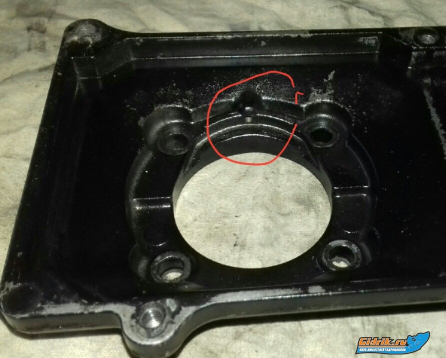

СообщениеДобавлено: 22 фев 2017, 23:24
что за праймер и почему на маслобак?
СообщениеДобавлено: 23 фев 2017, 07:37
не на маслобак,а на шланчики,оставшиеся после удаления маслонасоса.те,которые впрыскивают масло в мотор.
СообщениеДобавлено: 24 фев 2017, 11:41
Петь вот такая приблуда. Тоже планирую в дальнейшем. https://www.atlanticjetsport.com/index. ... ail&p=3180
Так для ясности, для карбов без ускорителя. :roll:
