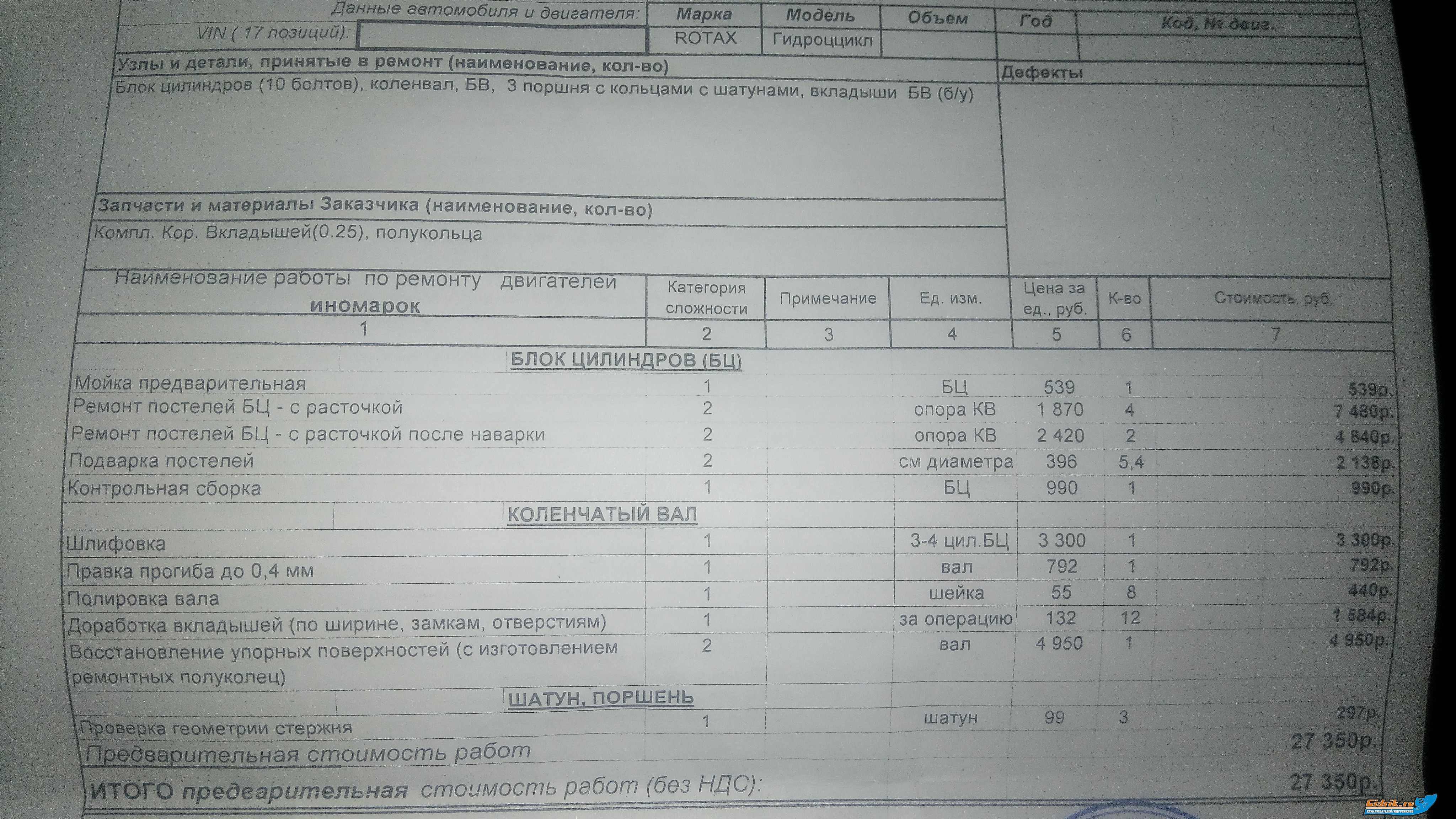

biglama писал(а):
я конечно извиняюсь, что сру в тему, но это ебически дорого...
вот смета ремонта моего двигателя, если все сделают хорошо, то скажу где делал.
смета.jpg [ 2.72 МБ | 8670 просмотров ]

от 45 до 60 тр можно найти живой блок,без тюнинга в виде напыления и пр.
а можно за 30 отремонтировать свой...и не гадать с БУшным блоком...

"Варить" блок нельзя! И изготовление вкладышей очень сомнительное мероприятие.
вкладыши никто не изготавливает, подобрали от двигателя митсубиши 4ж92. Ну вот сделают - проверю можно варить блок или нет.

Прямо фантастические цены :wink: :%; Это в каком городе такой прайс?

сегодня ездил в механику , напыление по всеокружности с упором 2500-3000, расточка с занижением 5000-6000

Недавно промерял после механики от спринтера блок заниженный проточенный. 0,03 недорезано было - колено зажимало при сборке. Ну и естественно расточка с занижением это смещение оси колена - то есть ничего хорошего.

Город герой Москва.
ось не смещается , занижается только поддон
Все верно. А режется в обе стороны от нового центра, пусть даже вверх и меньше
