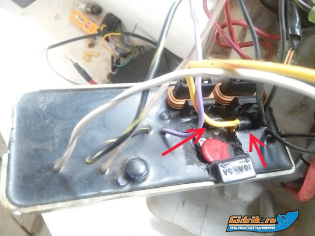

Итог ремонта блока управления на 717 моторе:
Сначала был заменен диод между 1 и 2 предохранителем, но факту он был рабочий. КЗ осталось между "+" и "массой" на входе блоке управления. Начал рыть чуть дальше. Ближе к правому краю расковырял еще один диод, именно диод - не стабилитрон - на схеме он так и обозначен, - MR2535L - W9934 - он взорвался -может от старости, может еще от чего. Такой фиг найдешь - он америкаский - по характеристикам близок - 6А05 или P600A. В отделе радиодеталей купил 6А8 - поставил - КЗ пропало, залил герметиком - все обратно собрал - завел - все ГУД!
Цена вопроса - 10руб. и несколько часов рабочего времени.
