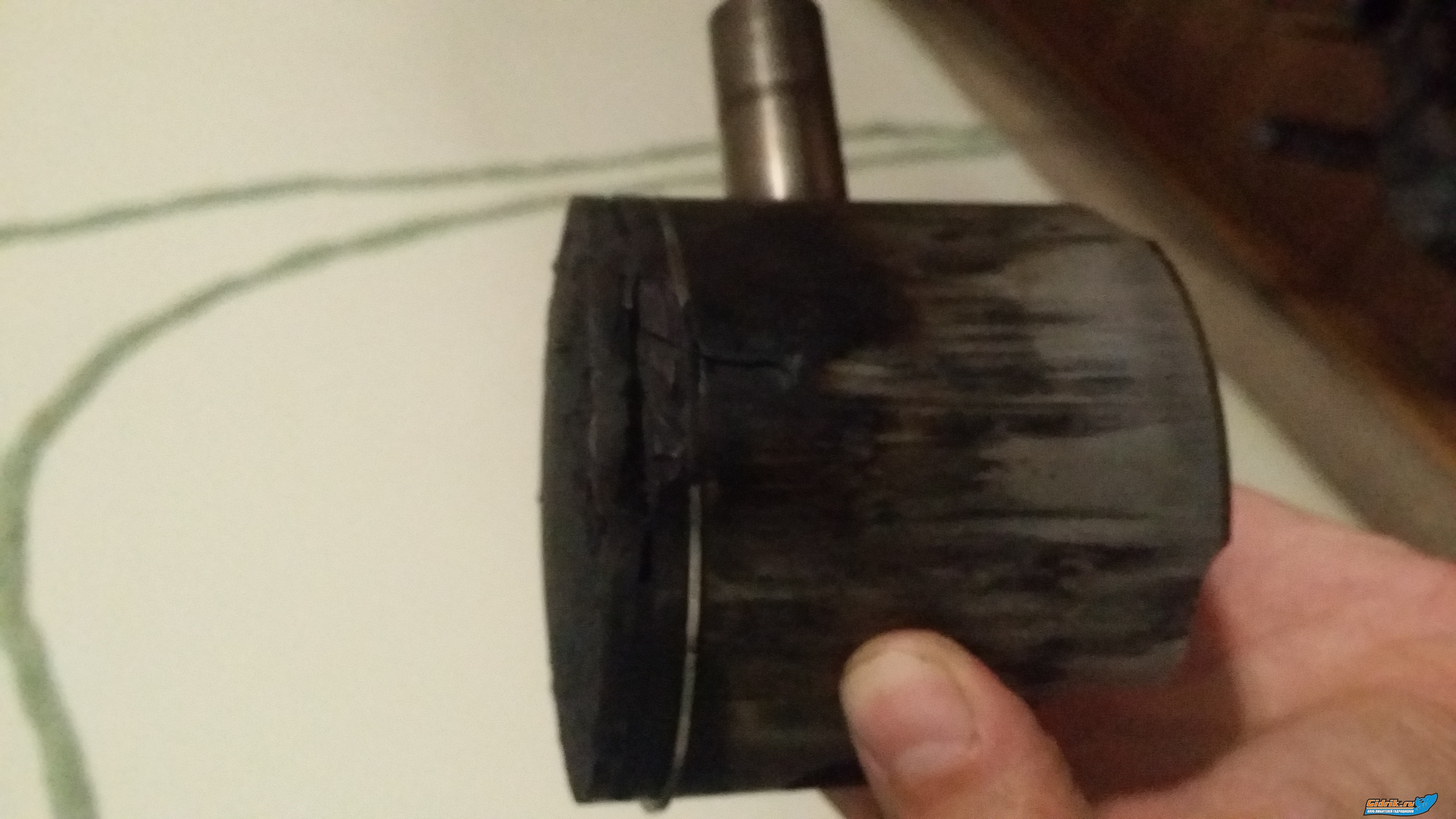

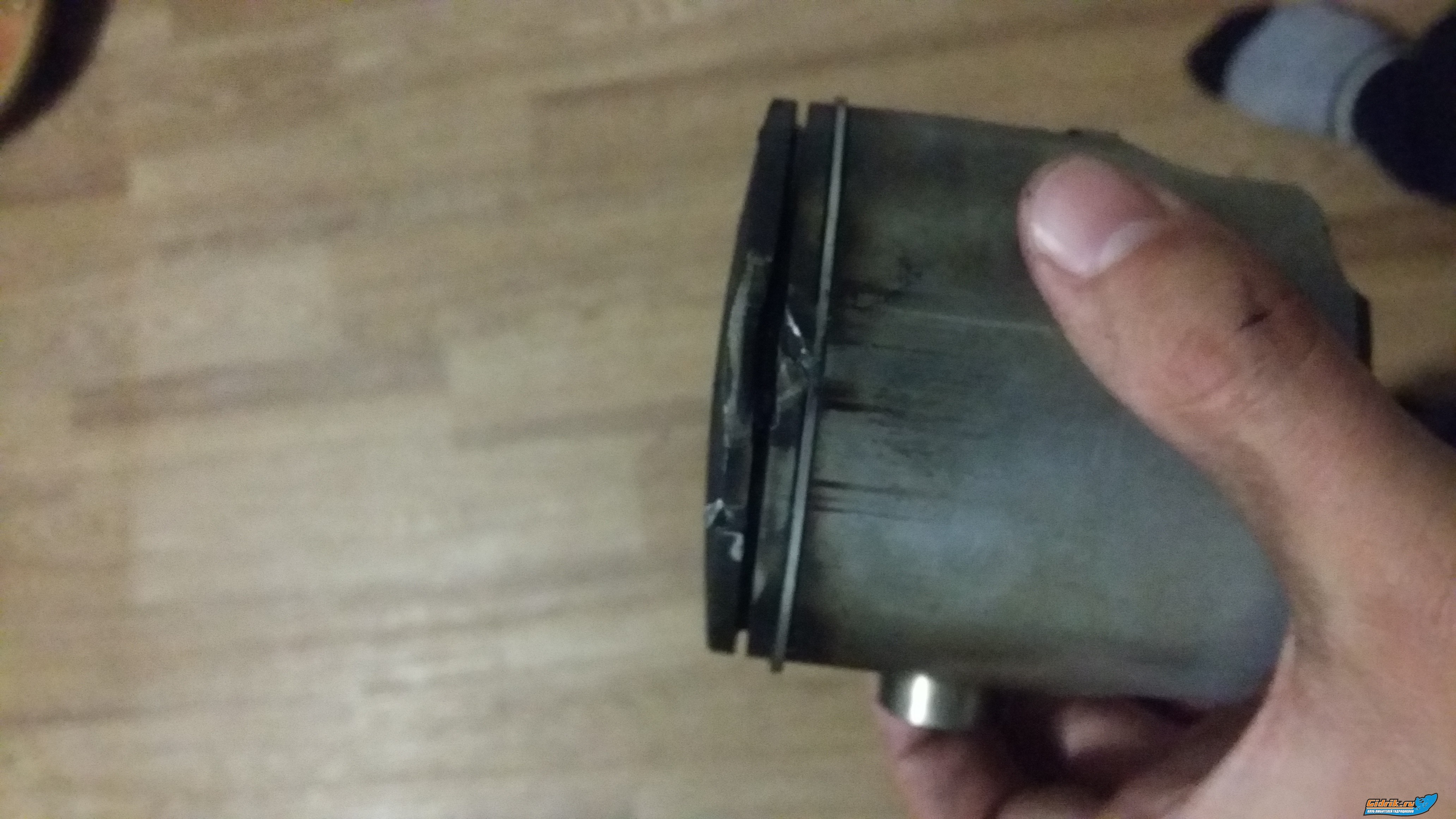

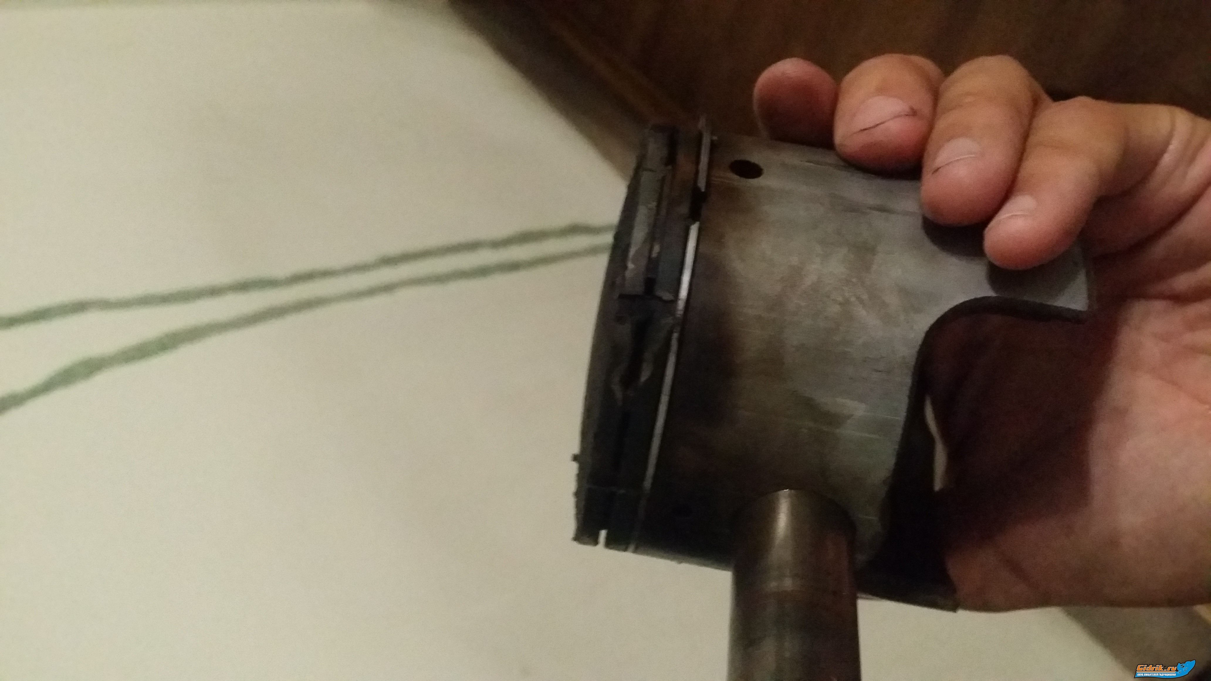

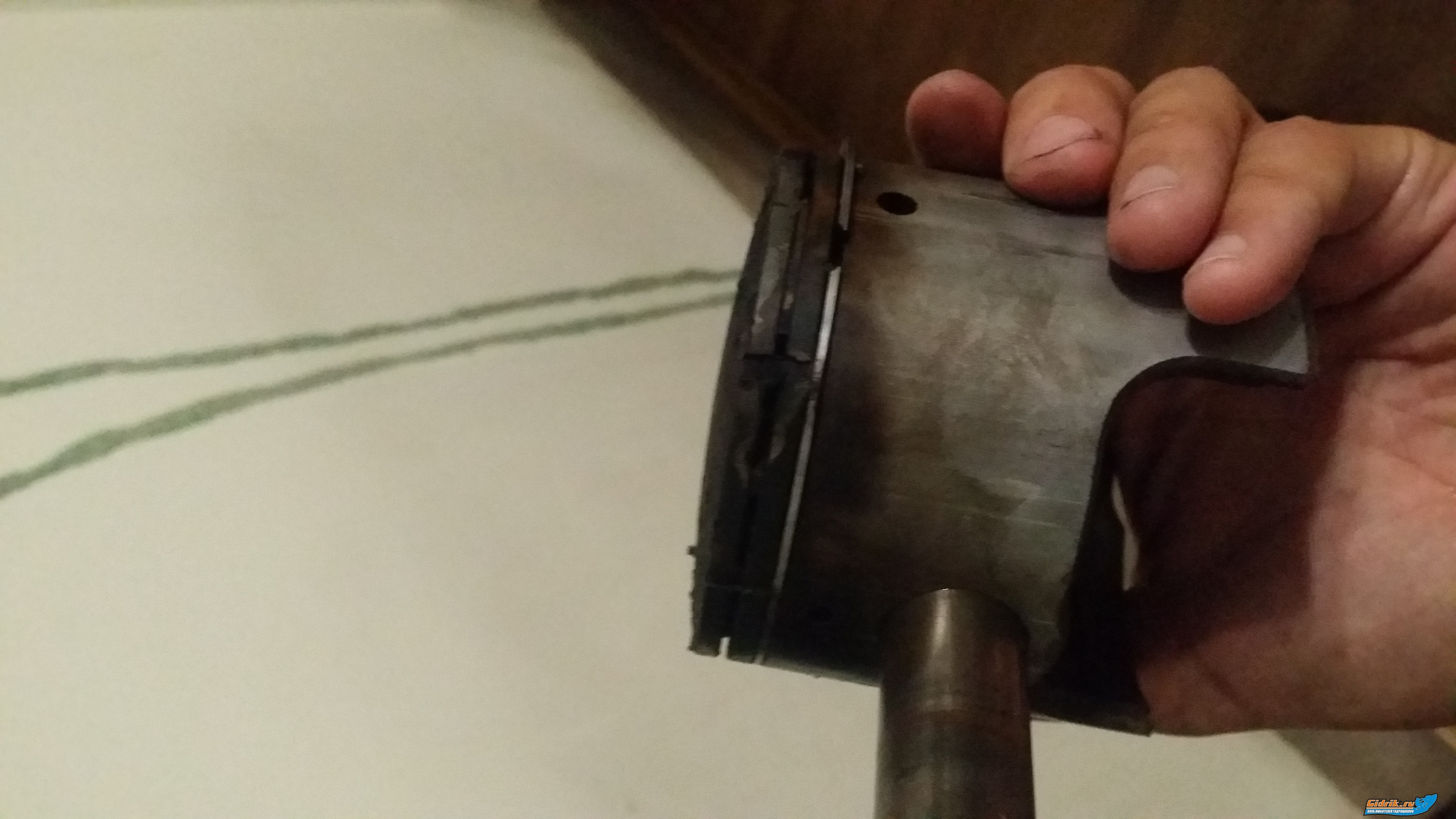

Вообщем разобрал, проблема нашлась, прошу поправить если я говорю что то неверно:
1. Прикипел 1 длинный болт, его сломал(буду искать другой), насколько понял он с хромом.
Непонятно что произошло с поршнями, после снятия отвалился кусок кольца.

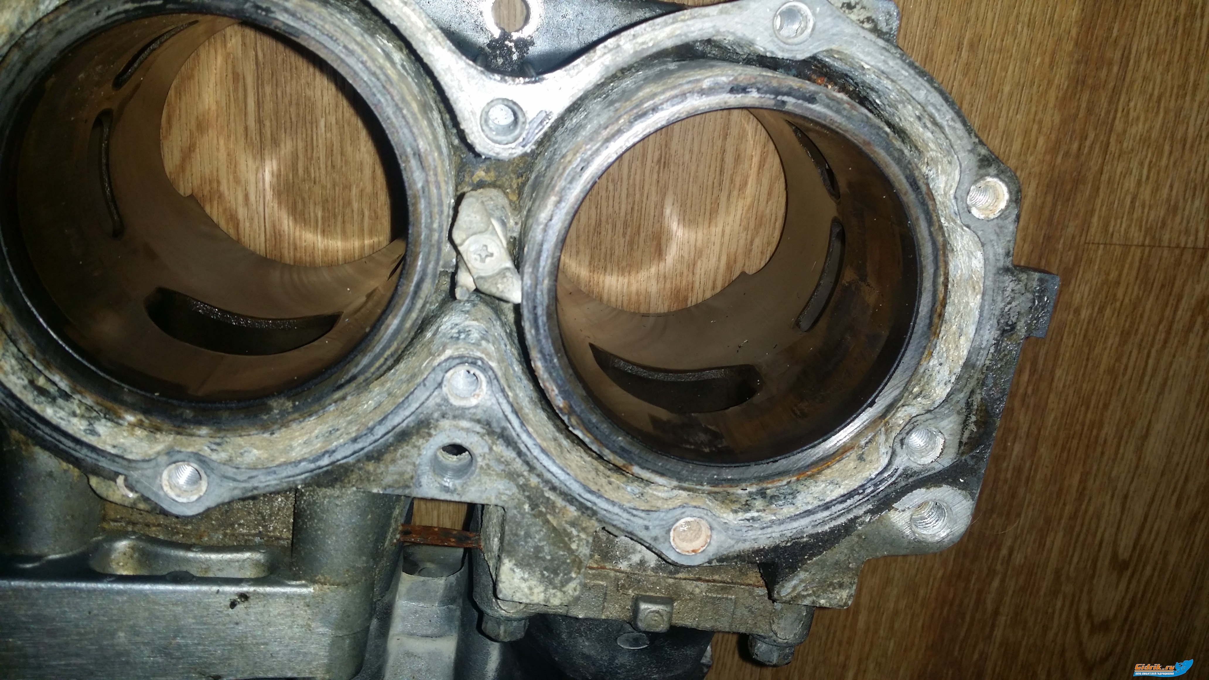

По цилиндрам вижу что поршня не прикипали почти и они без зазубрин что радует.
Видно что им пришел крындец.
Прикрепил фотографии для анализа.

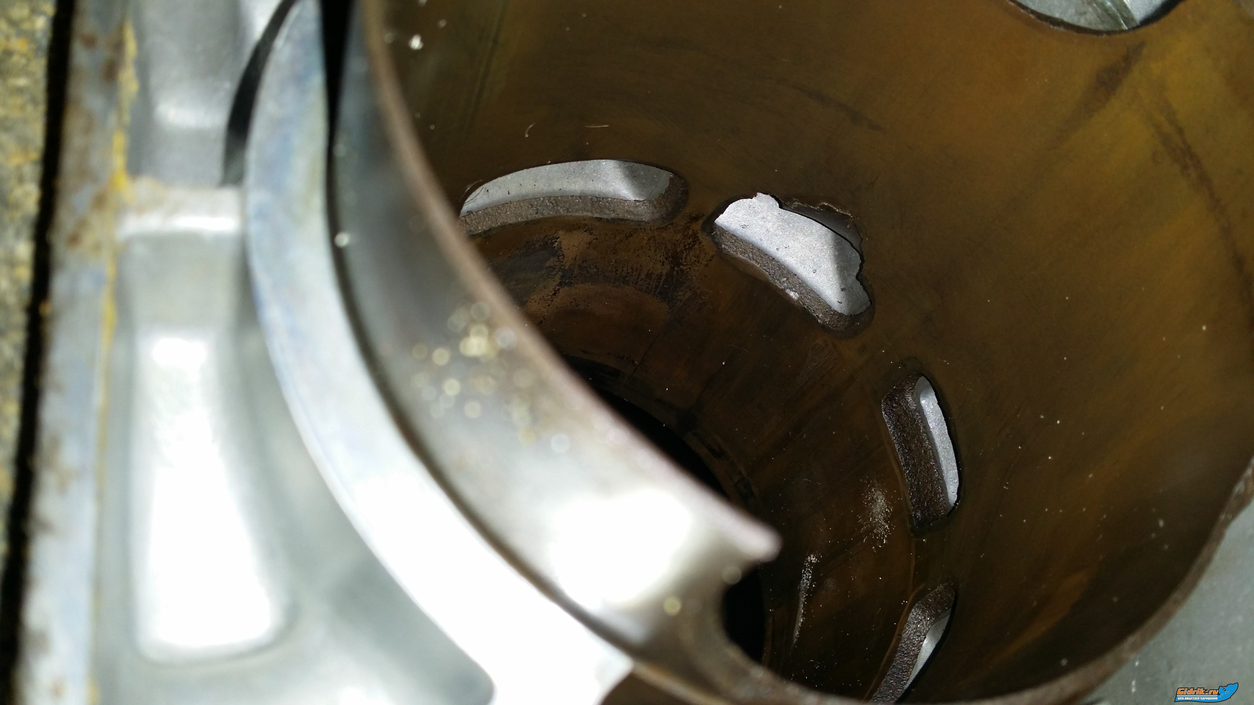

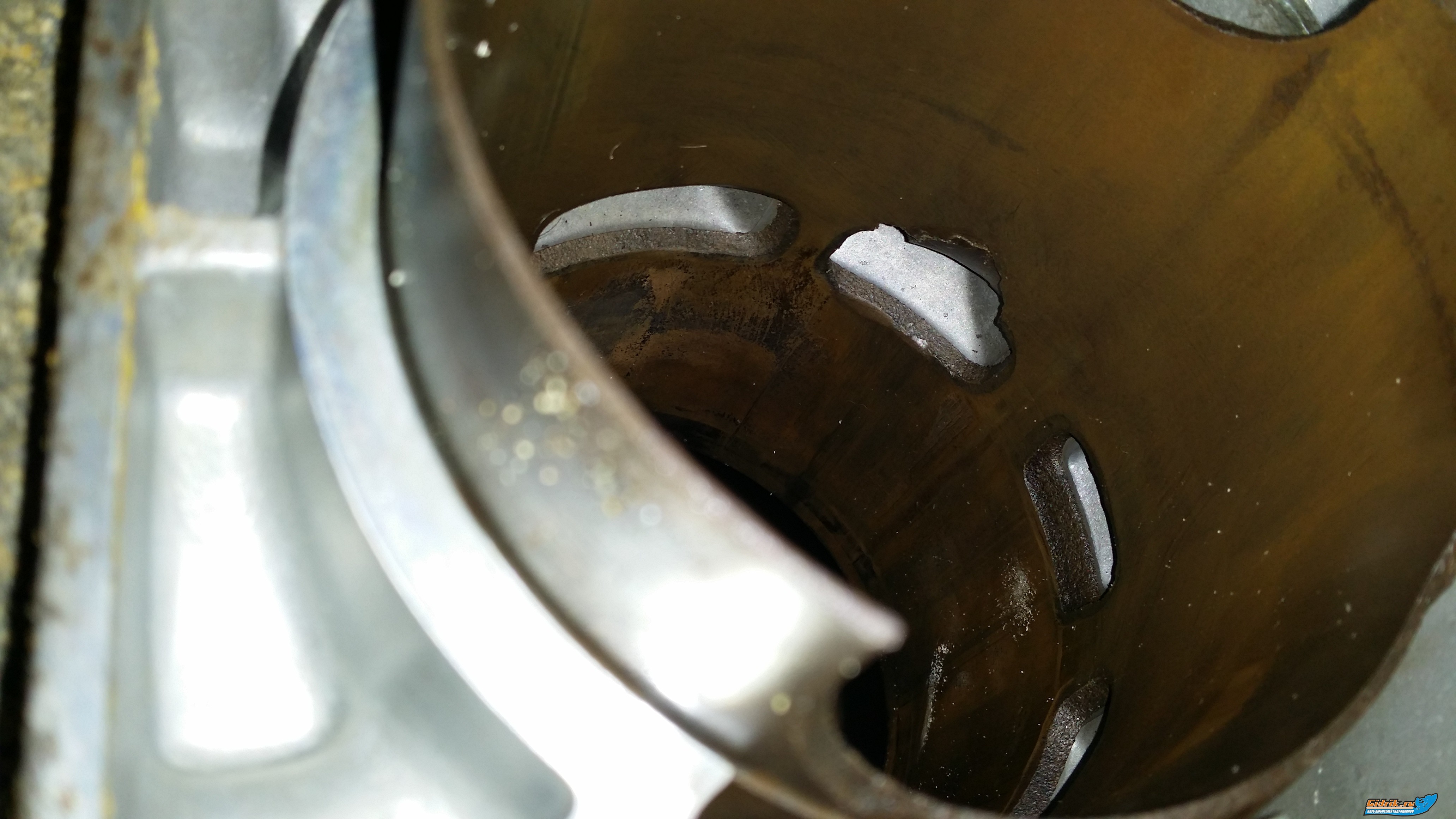

Теперь вопрос, в фотографии цилинда, если я правильно понял имеется дефект окна подачи, насколько это кретично при работе и стоит ли тогда менять это хозяйство.
И тупой вопрос, протачивают цилиндры, я нашел ремонтные поршня 65Х, мои 64Х, можно ли это все дело проточить и впиндюрить или искать уже конкретное родные, если родные то я так понимаю что мне нужны замерить выроботку и в этом случае какие искать(после 1-го ремонта, 2-х ремонтов или вообще нульцевые).
Комментарий к файлу: Первый поршень 1 сторона
20170712_233127.jpg [ 1.3 МБ | 9068 просмотров ]
Комментарий к файлу: Первый поршень 2 сторона
20170712_233140.jpg [ 1.22 МБ | 9068 просмотров ]
Комментарий к файлу: 2-й поршень убита 1 сторона
20170712_233155.jpg [ 1.43 МБ | 9068 просмотров ]
Комментарий к файлу: Цилиндры вид сверху
20170712_233306.jpg [ 1.66 МБ | 9068 просмотров ]
Комментарий к файлу: Вроде это окно подачи и такой дефект

гильзы в замен, за одно и поршня стандарт поставишь.

Если мастера есть?можно и гильзы!)
Гильзы с установкой, доставкой рублей 12 -13 выйдут. Не проше на форуме комплект хороший блок б/у с поршнями спросить!?)
И что это за поршня у тебя?в стоке 84мм. идут!!))

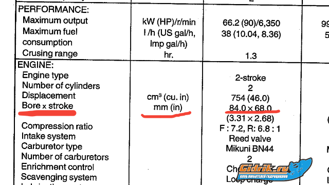

Шпильку не ушатал. Болт, длинный.поршня почему 84? Откуда такая цифра?

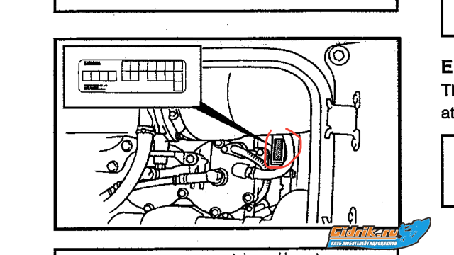

Я мануал за основу беру, если штангеля нет!!) А ты видать с рулона туалетной бубаги :D
Табличька на двигателе есть на ней что пишут?
Да и не важно что там пишут)) просто таких размерностей на 2т yamahah несуществует!!)
Может у тебя пихло с бензопилы?? То можно и ящик законьячить!!)))

Я с утра был пьян про 84 перечитал. Там на поршнях 64 х выбито. На ремонтных 65 х. Штангельциркулем после работы замерю

Замерил, 84 мм. Внутренний диаметр поршней. Цилиндры тоже 84 внешка 100. Теперь вот найти в Алмате не могу. В США стоят только поршня 120 зеленых. В Японии еще поищу. Самый дешевый вариант если бывший хозяин найдет ремонтные, на них выбито 65х диаметр хз какой, останется точить. Но есть предположение что на долго ресурса не хватит
СообщениеДобавлено: 14 июл 2017, 05:18
Так а точить то что собрался? Ресурс твоих поршней хз. А в идеале вот!)
http://www.proxrus.ru/page/about/
http://www.atlanticjetsport.com/index.p ... ail&p=2946
Или на ebey и по кошельку)))))))
