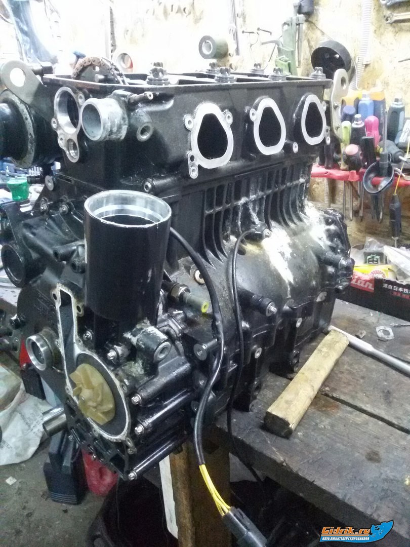

Откатали после реанимации - 140 литров , 4,5 часов ! Все норм , как и до затопления . Но , выявилась новая проблемка , масло на щупе на самом кончике осталось , было выше уровня . в трюме красный мотюль , от куда хуячит не понятно , все что видимо сухое , думаю либо сальник вала , либо прокладка поддона - ребята какие мысли по данному поводу?

прокладки поддона если не ошибаюсь там нет,а вот сальник вала могли порвать.мы недавно реанимировали такой.его ударили так что оторвали все подушки мотора.набрали воды и трюм и в двигло и на всем этом пришли к берегу.обошлось заменой вкладышей
