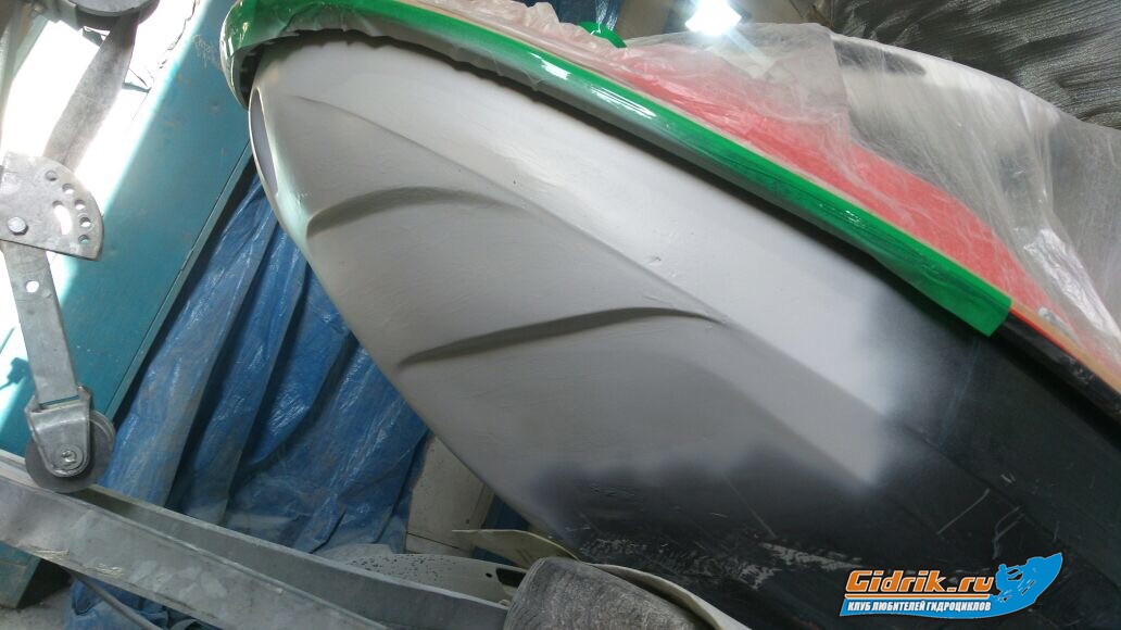

Красят именно гелькоутом!!!!!!
Человек свой, все нормально будет:)

Эта серая хрень очень похожа на грунт. Его при покраске гелем не используют. Разве что для контроля выравнивания, но потом стирать придется весь.

Да это проявочный грунт, все верно!

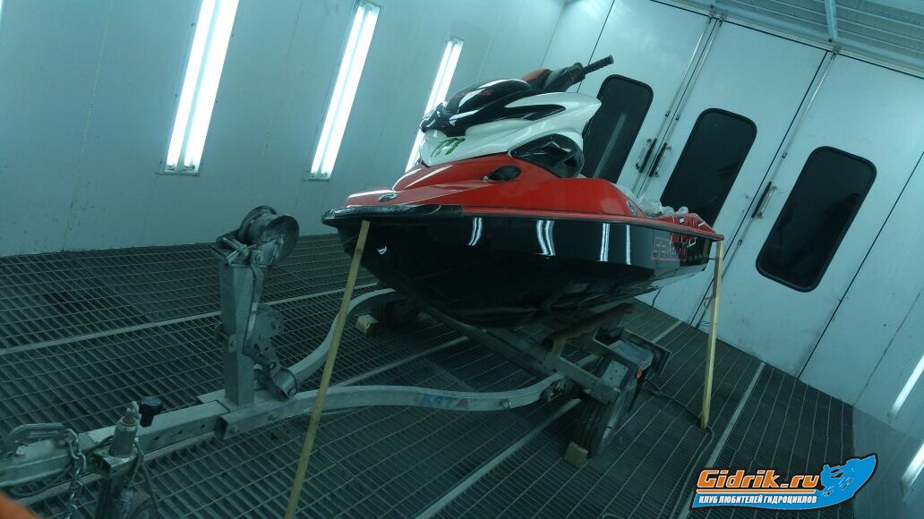

Ну вот и готов, на выходных тест и консервация!
IMG_0919.JPG [ 129.19 КБ | 9457 просмотров ]
СообщениеДобавлено: 07 сен 2017, 00:22
Очень хорошо вышло.

круто.чем они так гель наносили,шагрени нет.?

Шагрень есть просто отполировали
