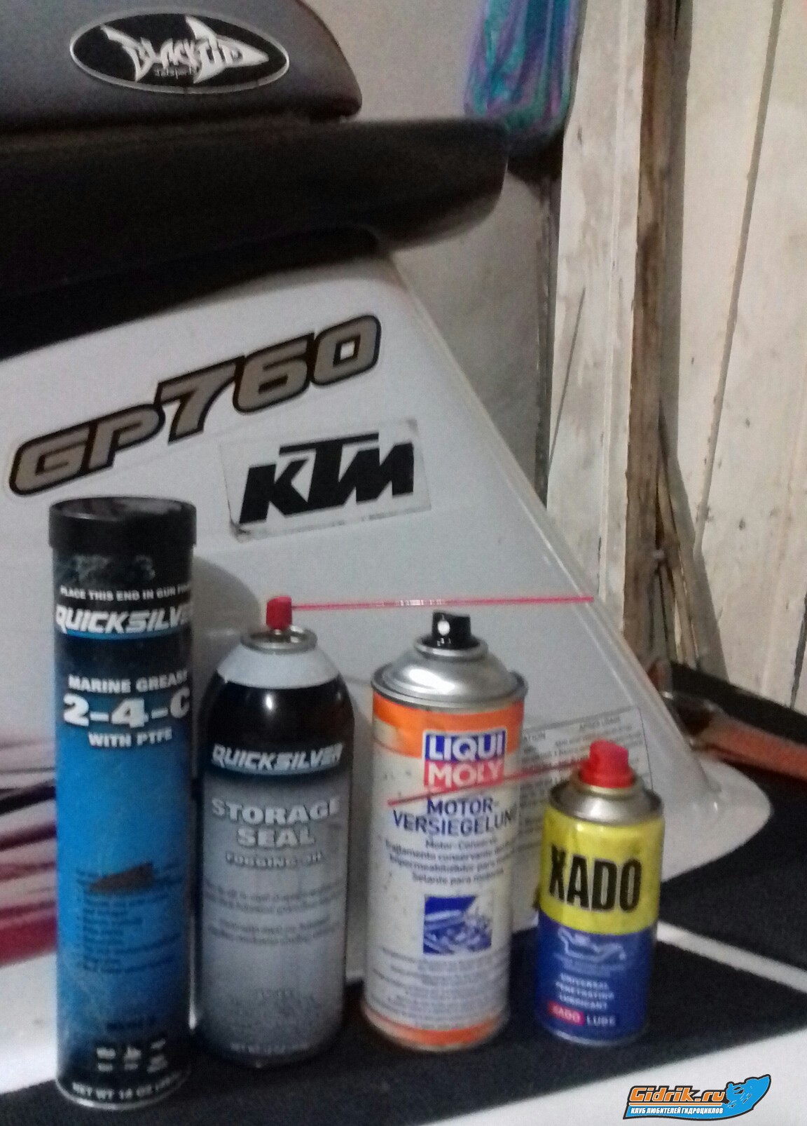

holod-nsk писал(а):
Промыть систему охлаждения тосолом или антифризом , в ватербокс налить фриза , смазать цпг консервантом , тросики все помазать чтоб не закисли не заржавели , из корпуса удалить всю воду ( вытереть губкой можно ), и можно ставить на хранение в гараж ( сидушку снять )
Я пользуюсь такой консервной)
download/file.php?id=26101&mode=view
В импеллере надо букварь смотреть,- смазка или масло! Открутиш конус если масло змени, смазка цвета маргарин, воск рабочего состояния она на селиконовой основе. Если чорная и вонючая болотом гнилым:- ставь новый ремкомплект и свежий маргарин)) :beer:
В импеллере надо букварь смотреть смазка или масло!)
Хорошо посмотрю ! Спасибо !

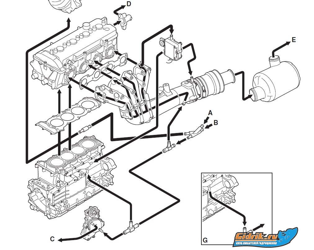

Ватербокс это глушитель - банка такая алюминиевая сзади в корпусе стоит , цпг - цилиндро-поршневая группа , а промываю я всегда так - в шланг подачи воды для охлаждения движка начинаю лить через воронку антифриз (на заведенном движке ) как начинает литься сзади с водомета с обратки значит хватит лить , чуток погазовал и глушу , потом наклоняю гидрик в сторону водомета сливаются остатки антифриза и все готово . Шланг куда антифриз лил на место подсоединяю !Вот к примеру схема прохождения воды через мотор у ямахи FZS .А B подача , D обратка
fzs.jpg [ 175.57 КБ | 7907 просмотров ]
fzs.jpg [ 199.42 КБ | 7906 просмотров ]
