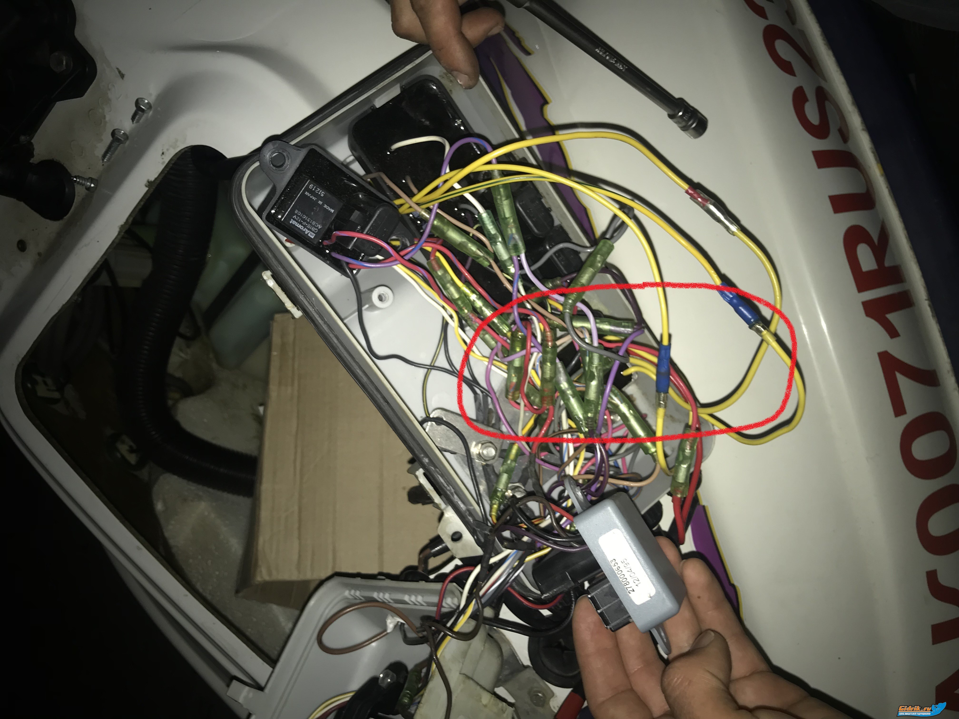

koks писал(а):
Вот ещё что бывает, у нас один мопед не заводился искра слабая система как у простого GS, искра от отдельной обмотки, поменяли сам маховик с магнитами и все в норме стало, размагнителись от времени по ходу.
Заводится отлично, прет, не глохнет, но заряжать не хочет
 Заголовок сообщения: Re: Не идет зарядка sea doo gsx
СообщениеДобавлено: 05 май 2018, 08:56
Сообщения: 1658
Имя: Aleksei
Техника: Yamaha SJ 760.
Откуда: Пенза
Поблагодарили: 34 раза
Странно что 2 реле ,с зарядкой они не связаны , реле-регулятор провода 3 жёлтых(на обмотку) 1 красный на +аккумулятора (через предохранитель на нем тоже надо проверить контакты, масса корпус реле. Пишешь меняли генератор что именно?

titansilber писал(а):
А у тебя магниты только на зарядку работают.
koks писал(а):
Привет Игорь ,пишет что менял генератор , ТС посмотри контакты на фишке генератора , если у одного из жёлтых проводов будет плохой контакт будет не до заряд. 12.5в на оборотах или ХХ?
генератор поменял, но бестолку
зайди в мегазип,выбери gsx 96 год и увидишь ,что их там ДВА.С другими мозгами ,вообще нет.
В нем когда то помпа rule стояла и к ней провода шли из мозговой коробки может это от нее реле? надо будет прозвонить. Красный у меня в шоколадку заходит от реле регулятора, статор поменяли

Откуда: Пенза
Вот и выяснили зачем второе реле поставили .Сделай замер на реле регуляторе зарядки, красный и масса , не разъединяя красный, далее если также не до заряд надо будет мерить переменку от генератора.Красный в какую шоколадку?
не вижу второго, одно есть под номером 35
а под номером 30 реле регулятор. :)
ну оно то само собой и стоит наверху и номер там 278000443, а я за 278000653 говорю
сюда, больше там его некуда подключать.
это главное реле,без него не заведешь.но на зарядку оно не при делах..
а 278000656 для чего тогда

Выяснили уже, одно главное реле, второе сами поставили для помпы ,не обращай на них внимания. СДЕЛАЙ ЗАМЕР НА САМОМ РЕЛЕ РЕГУЛЯТОРЕ! , красный + (не отсоединяя его), минус масса реле ,напиши что получилось.Естественно на запущенном моторе .
