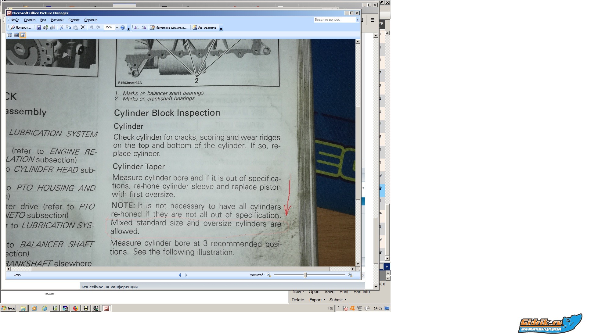

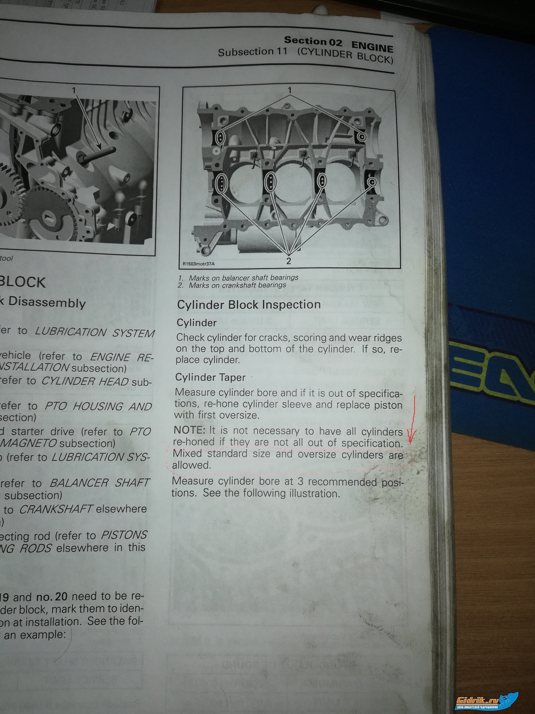

bombardier125 писал(а):
можно точить один цилиндр
в подтверждение моих слов толмут
испр.jpg [ 1.04 МБ | 6647 просмотров ]
 Заголовок сообщения: Re: BRP RXP 215 ремонт двигателя
СообщениеДобавлено: 18 сен 2018, 06:21
ничего не видно на фото... :)прочитать-без вариантов.

mixed standard size and oversize sylinders are allowed
увелич.jpg [ 373.27 КБ | 6641 просмотр ]
ок!видно гуд.

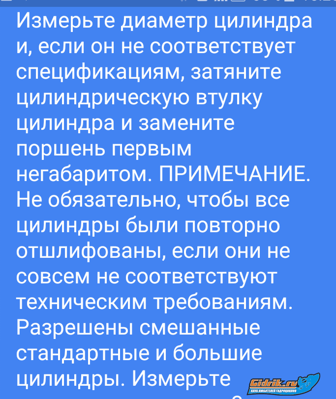

Подробне, для всех!
Screenshot_2018-09-18-10-26-54-1-1-1.png [ 122.84 КБ | 6629 просмотров ]

Подробне, для всех!
Толик,за перевод-спасибо.но я бы то же пропустил мимо такую инфу.
