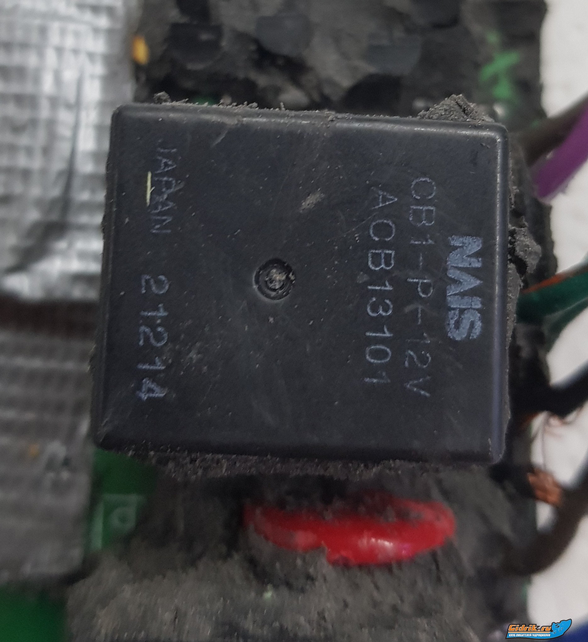

Решил посиотреть что с моим VTS не так. Снял моторчик, подключил, крутиться в обе стороны. Подключил к гидрику. Двигаеться только в низ. В верх тыкаеш реле не щелкает. Проверил герконы, все положения показывает. Расковырял кампаунд. Визуально не чего не увидел. Плату нужно целиком вытащить из корпуса? На какие провода что подать что бы проверить работу релюхи?

Расковырял кое как. 2 провода оборвал и релюху проломил. Кажеться ту что не работает. Визуально все хорошо. А при нажатии не щёлкает. Вот такое реле стрит
20210910_231654.jpg [ 520.06 КБ | 12970 просмотров ]

Мучения с VTS подошли к концу. Выпаяли старое реле, впаяли новое. Пришел. Подключил, не работает((( Сегодня отнёс плату опять к специалисту. Что то где то было замкнуто в компанентах на плате. Убрали лишнее. На столе проверили . Все работает. Мотор крутит в обе стороны.
Пришёл домой, подключил, не работает(((((((
Начал прозванивать провод. Синий с белым на подьем. От штекера VTS до мозгов. Звониться. От мозгов до кнопки звониться. Проверяю кнопку, не срабатывает. Подаю напряму у кнопки на синий провод массу. Щёлкает. Сдохла кнопка! Может быть и зря я VTS вскрыл... НУЖНО НАЧИНАТЬ С ПРОСТОГО, еще один опыт в копилку опыта. Разрезал кнопку, временно сделал, срабатывает. В идеале кнопку заменить. Теперь нет автоматической остановки при подьеме. И индикатор на 3 деления не доходит до верха (сломал 1 реркон) завтра халью плату силиконом и вкачу на место. Кстати, гофра мёртвая. Заказал новую WSM
