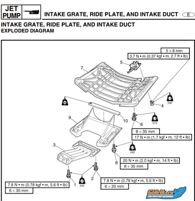

Длинна, диаметр болтов на фото.
Сверлить на сквозь длинны) болта, на пару суток уксусная кислота поможет если не на фиксаторе) резьбы!

Огромное спасибо, это как раз конструкция моего. Теперь понял как и сколько сверлить. На днях займусь

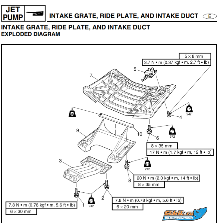

Подскажите пожалуйста расшифровку масленок на схеме. И что обозначают цифры под ними, 242 если не ошибаюсь синий фиксатор резьбы ? На моих выкрученных болтах его точно не было.
В поисковике гугле - (loktite...)
И не уксус 9% а эсенцию 70%

Болты не стал сажать на фиксатор, побоялся повторения такого случая с откручиванием, намазал морской смазкой и через гроверы закрутил. Буду после каждой покатушки проверять, там делов на пять минут.
Несколько раз далеко от дома приходилось снимать решетку(сеть брошенную, фал наматывал),резьбового фиксатора под рукой небыло, ни один болт не открутился.
