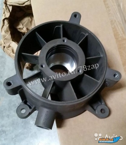

На всякий случай отвечу на свой вопрос по поводу "рысканья":
Проблема в пластинах "в домике". Пару пластин в домике были развалены, не в хлам, но почти.
Я предполагал, что данные пластины нужны для снижения кавитации, но нет, всё таки для выравнивания и стабилизации потока воды!
У кого есть проблема с "рысканьем" - смотрим платины на домике!
Решается заменой домика!

что за пластины? спремляющие?
Это пластины, которые в корпусе водомёта. Они препятствую раскручиванию потока воды, вслед за винтом. Они есть и на входе в водомёт и на выходе. Ещё их лопатками называют. Смотри фото.
