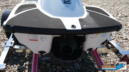

Про шайбы мне в теме советовали!
Такая у тебя?

Да, очень похожа, только край не круглый а призматической формы. Торчит примерно на столько же

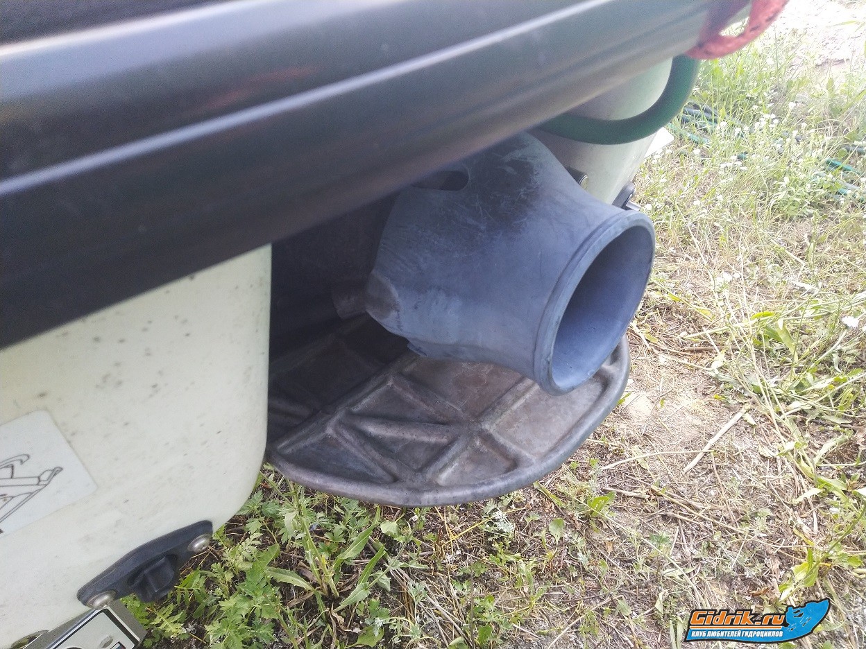

Вот такая плита

У меня такая же как на крайнем фото.

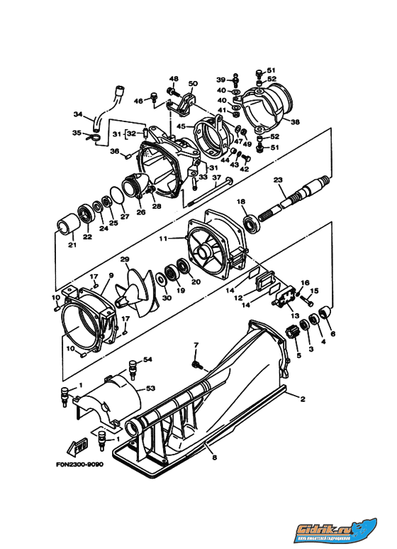

А что думаете по поводу регулируемой планки верхнего держателя сопла? На моделях с тримом вместо фиксированной планки в этом месте ставится регулировочный механизм, похожий на рулевое управление, с тросиком на руль. Тросик это уже перебор, а вот установка вместо фиксированной планки регулируемой мне кажется более красивой идеей, можно регулировками баловаться более просто, не раскручивая каждый раз плиту.

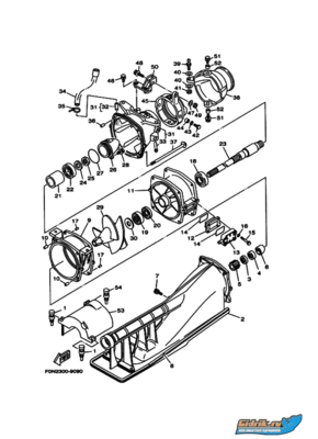

Я про деталь под номером 50 на картинке. Если заменить эту лапку на немного доработанную, например с продольным пропилом, вдоль которого передвигать и зажимать болтом 48 ухо подвижной части сопла под номером 45, то получится регулируемый трим. Больших углов там не нужно, в пределе КМК достаточно будет угла +/- 5 градусов. Сварить такую лапку из нержавейки можно очень просто.

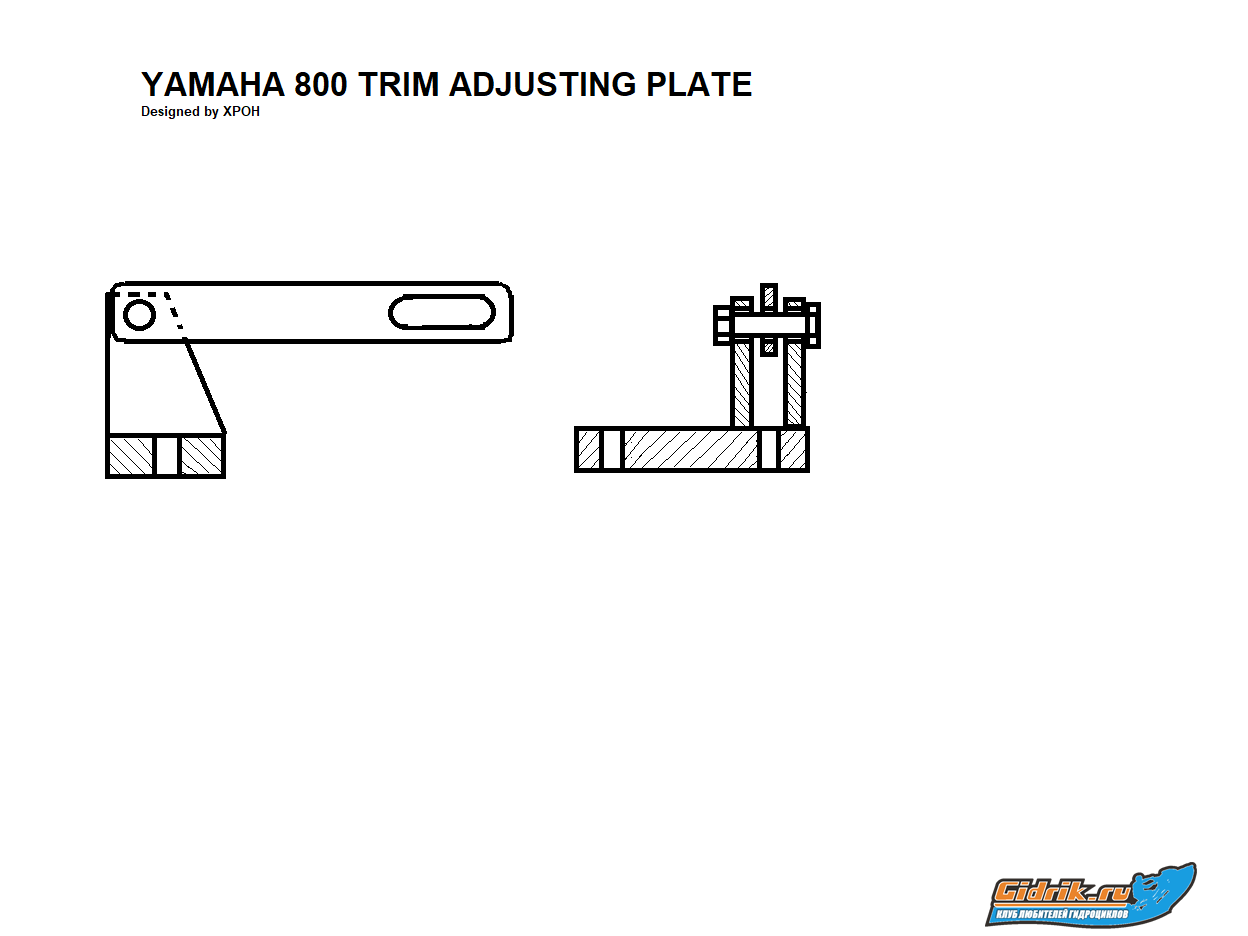

Вот набросал эскизик
Накидал для понимания принципа, в паинте за 5 минут. Ошибки есть, инженеры, не пинайте сильно :D

В месте запланированого пропила насверли отверстий, - в разы надёжнее будет!!
Думал об этом. Но отказался, полагая, что точность регулировки будет слишком грубая (шаг около диаметра болта), там нужен небольшой угол регулировки а точность установки оптимального угла может быть около 5-10 мм линейно вдоль планки. По идее я нарисовал слишком длинный пропил в планке, он линейно будет около 20-50мм всего по грубым прикидкам
