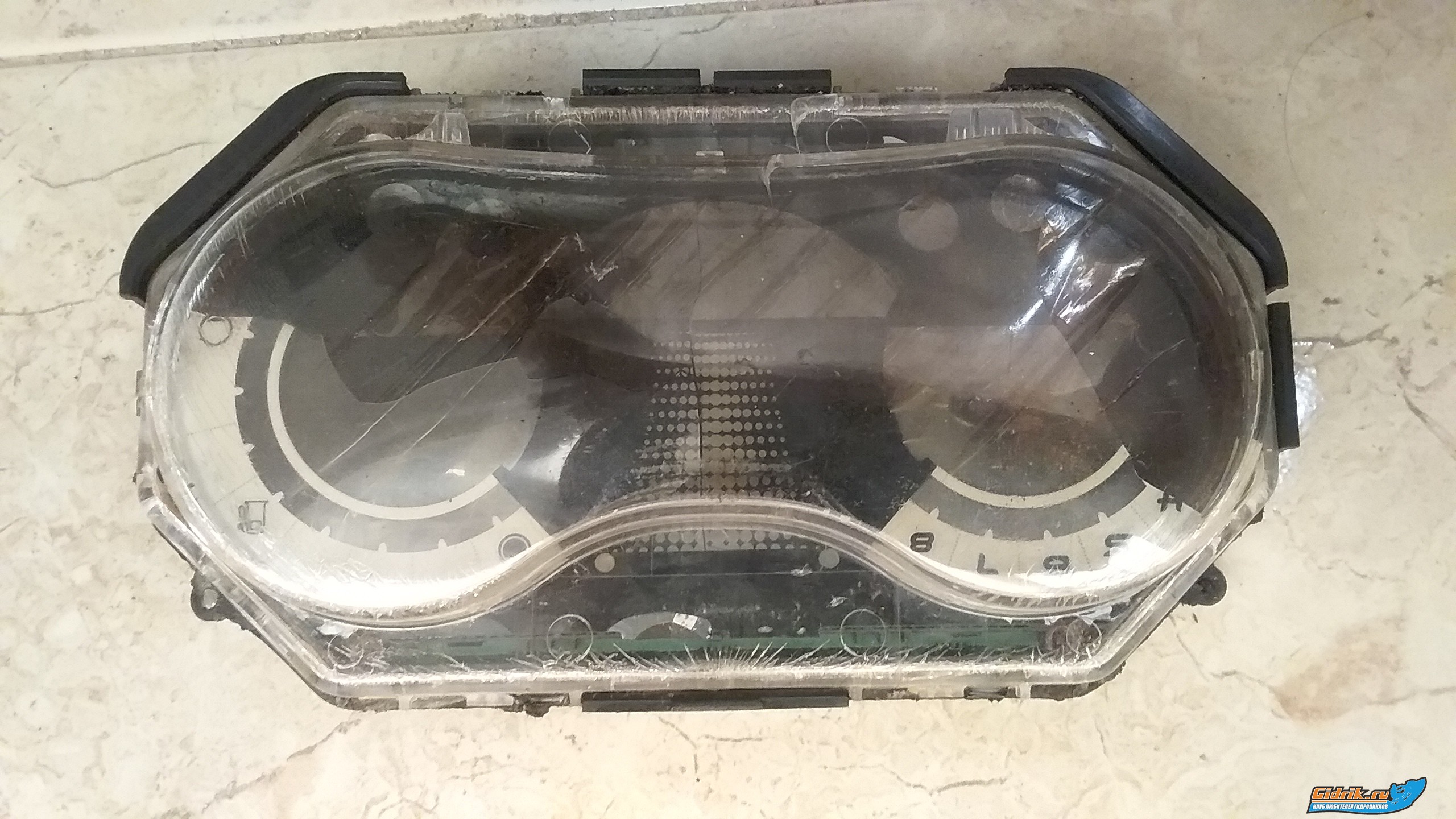

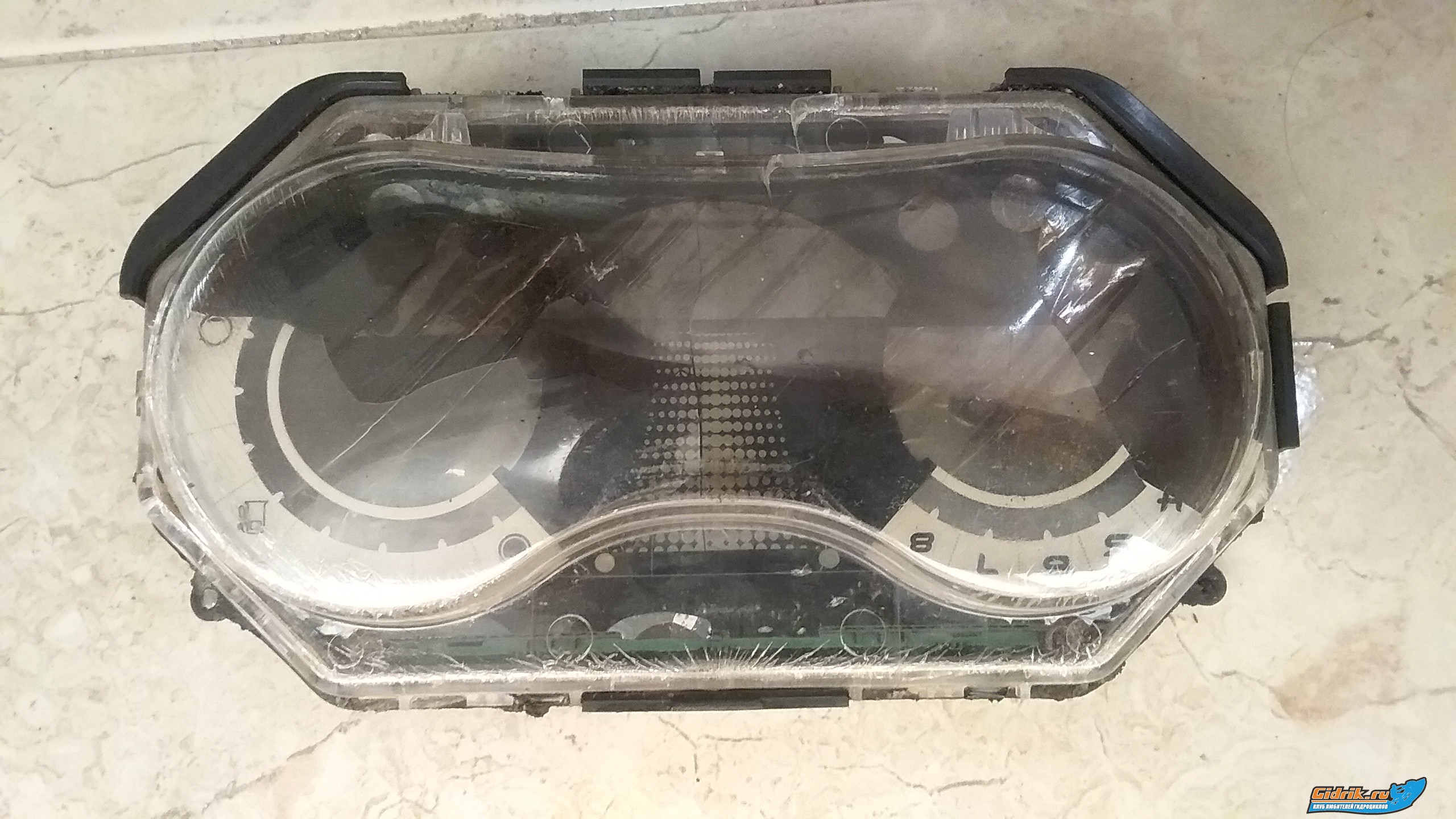

Arkadiy писал(а):
Вопрос, сняв клемму АКБ можно сбросить ошибку или обязательно нужен сканер?
нельзя. нужен комп. дисплей на худой конец-на нем номера ошибок высвечиваются.
Arkadiy писал(а):
У меня мотор Ротакс 3 цил с чехословацким компом.
не понял если честно. можно фото пациента?
и вообще какая модель у вас, год выпуска, какая форма дисплея?
турбину кстати когда меняли?[/quote]
Фото с номерами для з/ч и год вып. в самом начале.
ВОПРОС, если ставить другой дисплей нужно ли прошивать, программировать и т.п. или он просто начнет работать ?
Спс
да. нужно. или отправить мозги с дисплеем у кого есть комп.

Arkadiy писал(а):
Однако не стоит вопрос о рекорде скорости, если будет просто выходить на глиссирование мне вполне достаточно.
осмелюсь предположить если у вас крутит 5000-6000 проблема в турбине.
не советую дальше проводить эксперименты, так как если развалится турбина-будет очень дорогой ремонт. у вас я так понимаю Челенджер 180?
дисплей мертвец. можно конечно попытаться оживить. но маловероятно.

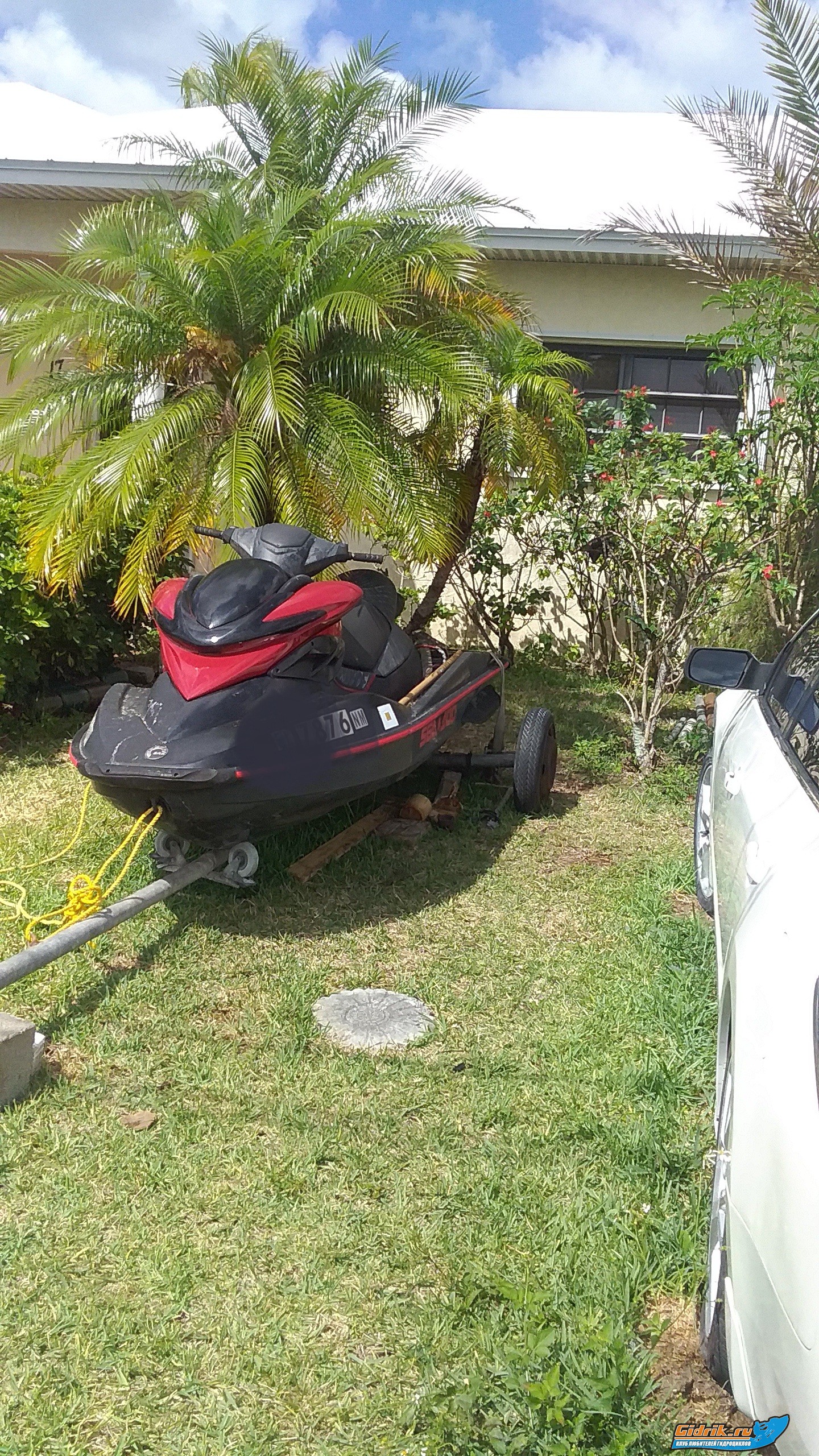

Точно не знаю, фото внеш вида во вложении
Спс
20220427_105408.jpg [ 1.65 МБ | 19248 просмотров ]

Arkadiy писал(а):
Ясно, спасибо Юрий
Будет время сниму импеллер опять, попробую добраться до подшипников. В первый раз не смог открутить три болта пластикового конуся. Аллюминий и нержавейка намертво прихватило.
Спс
Вам поро - мотор турбирован?
Водомёт само собой в ревизию!
Нет, двигатель атмосферный, без наддува
Спс
 Заголовок сообщения: Re: SeaDoo BRP
СообщениеДобавлено: 28 апр 2022, 12:30
Спс
понятно у вас SEADOO RXP 155. если без турбины. ТОЧНО БЕЗ ТУРБИНЫ?
тогда начинайте с компрессии.
