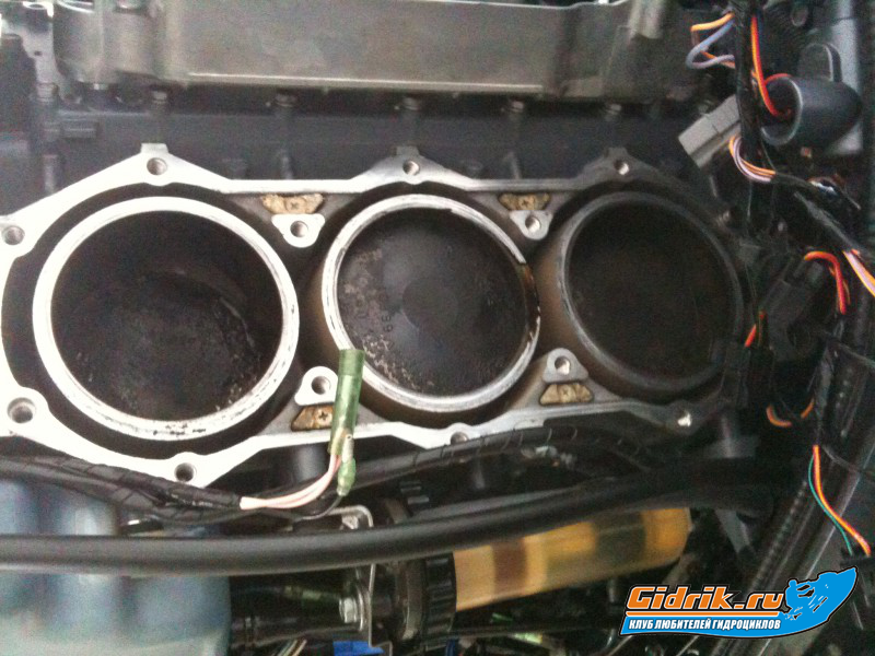

Андрюх,Есть несколько покрытий стенок цилиндра .Хром ,никасил, алюсил и локасил( больше не помню :D ) алюсил и локасил не магнитятся точно.Хром не помню ,но у него обработка другая.И магнитится никасил.Хотя могу и ошибаться.
RХР215 скоро скоро будет 340
 Заголовок сообщения: +++
СообщениеДобавлено: 27 ноя 2010, 01:44
ПУгаешь терминами. См фотот. Что скажешь?
Это сухая гильза как думаешь?
ЗЫ. Если что мне уже все сделали.
Механика показала себя как "пиздо...лы".

СообщениеДобавлено: 27 ноя 2010, 15:15
hper2";p="14431 писал(а):
Ой а чё это ? Что случилось?
+1 жуть как интересно - 2х тактный в6? али 3х цилидровый?
В среднем цилиндре масло или гильза прогорела?

Сообщения: 180
Мокрая гильза это когда сама гильза омывается антифризом или забортной водой.у тебя не мокрая.
По поводу того как показала механика я те ничего не скажу.Ориентир за гильзовку v6 тридцатка это за все 6 цилиндров.Может кто чего не допонял и сумму объявили за 6 дырок.А может ты и не в механику звонил :D по какому номеру набирал?
СообщениеДобавлено: 28 ноя 2010, 10:22
В механику 100%. Я в разные филиалы звонил. Проблемой как мне показалось были гильзы с окнами для 2-х тактного мотора. Типа там окна и все -такое. Ну лан - не суть в принципе.
