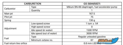

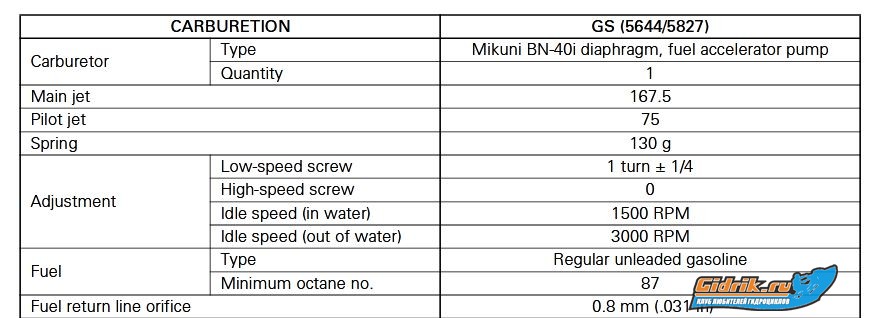

Мануальчики все скачаны, почитываются. Техника для меня новая, времени как обычно мало, а покопаться хочется чтоб работало. В мануале написано High-speed 0 оборотов. Low-speed 1 +- 1/4 оборота. Разобрал карб, все мембраны целые, без дефектов. Уплотнительные резинки тоже. Была подзабита сеточка на входе топлива... Что фоткать ? Коррозии нет, грязи нет, люфтов нет, прокладки целые. Момент открытия клапана не чем проверить, но он открывается и не думаю что это сильно критично. По крайней мере заводился бы. Проверил золотниковый клапан, тоже в фазе. Буду собирать обратно, может из-за забитой сетки... Когда снимал топливный шланг с карба бенз брызнул под давлением.

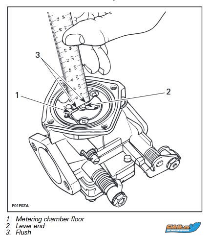

Лепесток в беспоплавковой камере по мануалу выставите

Промыл, продул, собрал. Нагнал бенза в трубки. Сначала не заводился, но и не чихал. Потом прохватил, работает вроде четко, на газ отзывается мгновенно. Про лепестковый клапан чет не помотрел. Это как на картинке?

СообщениеДобавлено: 28 сен 2023, 23:11
Да, почитайте, там интересная тема про карбы. Тут на форуме много обсуждали этот момент
