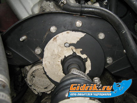

Raider";p="23263 писал(а):
А что на фото за деталь? Что то в мануале не нашел.[/u]
ватербокс с клапаном есть
а на фото типа маховик вращающийся к которому вал гидромета крепится
на фото маховик привода вала гидромета, из под него и прет вода
СообщениеДобавлено: 14 июл 2011, 20:26
Я думаю это задняя крышка двигателя. Проблема в сальнике.
Вот только откуда там вода взялась. %)

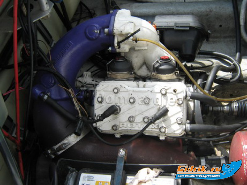

А у тебя случайно не RFI ???Там с низу под постелью колена ещё рубаха водяная , на ней шланги иногда стареют , приеду на работу с фоткаю................. А ты б тоже не стеснялся ,переверни ,покажи уж ........... чё там у тебя....... АААААААА ???????? :D
СообщениеДобавлено: 15 июл 2011, 08:54
Сообщения: 472
Откуда: Астрахань
Моторчик правда грязненький ,ну ни чё понять можно...

СКАТ59";p="23277 писал(а):
В блоке воды быть не может(рубашка охлаждения только в цилиндрах) и из под сальника соответственно давить не может. смотри патрубки охлаждения, на 787 снизу на каждом цилиндре есть штуцера, может от туда на маховик летит и такое впечатление может что из под него брызжет.
А дрыг случаем не разморожен, может и такое быть, осмотри цилиндры на предмет трещин и ватербокс тоже могло порвать...
Подключи к нему ремонтное охлаждение сразу все утечки видно будет, а то на ходу проверять не безопасно, въедешь ещё куда нибудь.
По таху проблема возможно в мозгах или проводке, раз импульс не поступает.
Вода конкретно из под маховика летит, и он тогда нормально перестает работать, заглушишь заведешь может перестать. Системы нету. Система только в том что когда вода не летит катер идет нормально. Мотор 787 Rotax

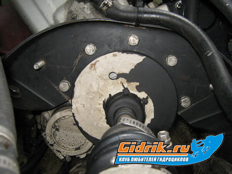

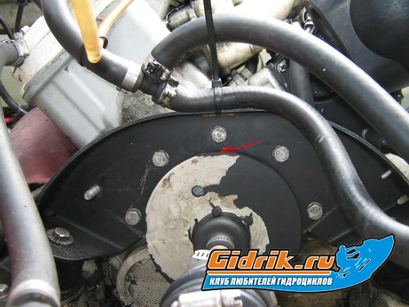

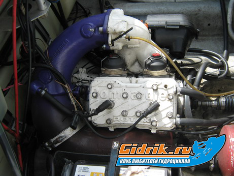

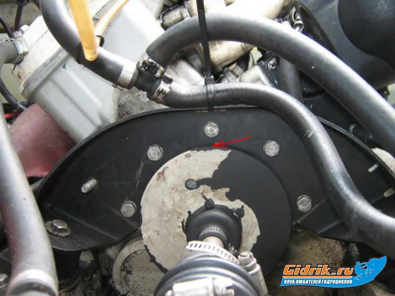

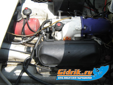

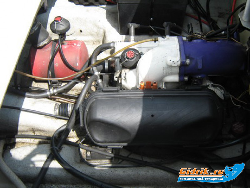

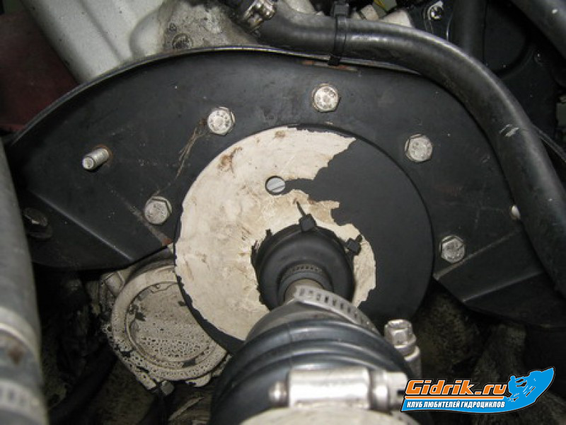

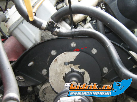

У меня Rotax 787 на 2 карбах. Вот мое хозяйство. На фото красной стрелкой стрелкой указано где предпорложтельно прет вода по диаметру вала
Комментарий к файлу: еще раз
IMG_2562.jpg [ 249.14 КБ | 9405 просмотров ]
Комментарий к файлу: откуда прет
IMG_2560.jpg [ 225.11 КБ | 9395 просмотров ]
IMG_2587.jpg [ 233.23 КБ | 9396 просмотров ]
Комментарий к файлу: общий вид
IMG_2586.jpg [ 252.93 КБ | 9400 просмотров ]
У меня Rotax 787 на 2 карбах. Вот мое хозяйство. На фото красной стрелкой стрелкой указано где предположительно прет вода по диаметру вала

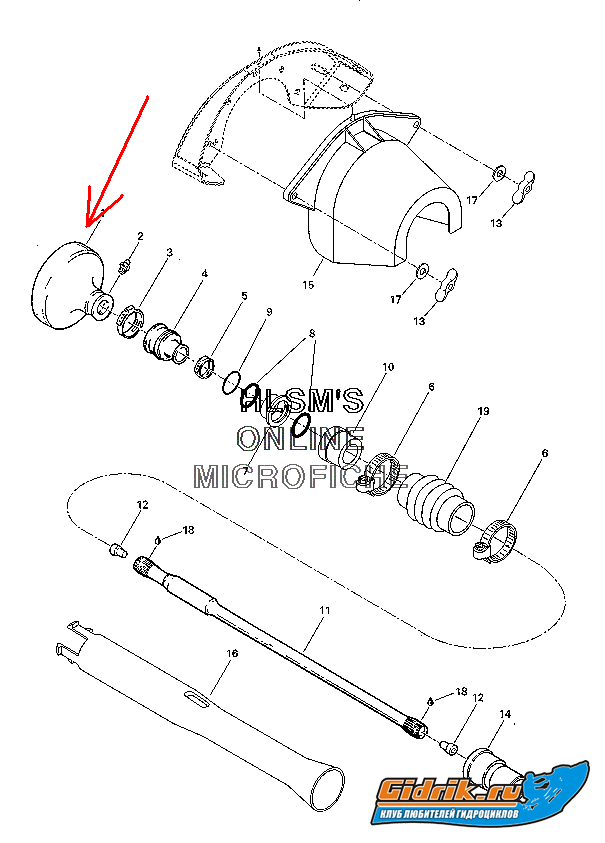

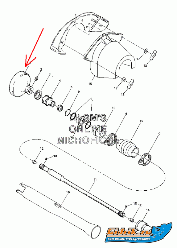

Получается. это муфта сцепления карданного вала.
вал.gif [ 44.81 КБ | 9396 просмотров ]
СообщениеДобавлено: 15 июл 2011, 16:54
Внутри у нее имеются шлицы. в которых сидит вал.
Скорее всего вода поступает с улицы, а хомут 5 не держит. Или колечки 8 под вопросом. если конечно кожух 16 присутствует.

Откуда: Беларусь
а как под хомутом 5 может оказаться вода? разве внутри вала есть канал для воды? вода летит из под муфты по диаметру где я указал стрелкой, кожух 16 отсутствует

Скорее всего хомут 3 не держит т.к. он там отсутствует, стяжками затянуто слегка.
Не знаю на счет пустой вал или нет, но на концах есть отверстия и там с обоих сторон стоят резиновые затычки(зачем то же они нужны), возможно для того что бы вал не звенел.

Хомут 3 не держит, но там смазка, что через 2 шприцуется, водного канала там явно нет. Вся проблема за маховиком, а вот что там? и легко ли его снять не снимая мотора и водомета
СообщениеДобавлено: 15 июл 2011, 21:12
Я подумал кожух 16 стоит. Тогда извне отпадает.
Тогда, явно вода хлещет изнутри.
Снять двиг не проблематично. Глаза боятся-руки делают. Выхода иного нет. Видимо проблема в задней крышке блока. там скорее всего сальник.
А вототкуда вода берется под сальником-вскрытие покажет.
