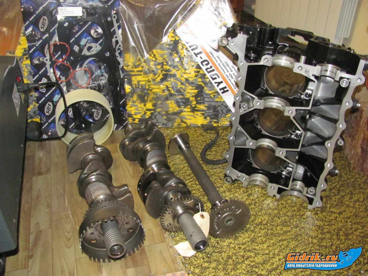

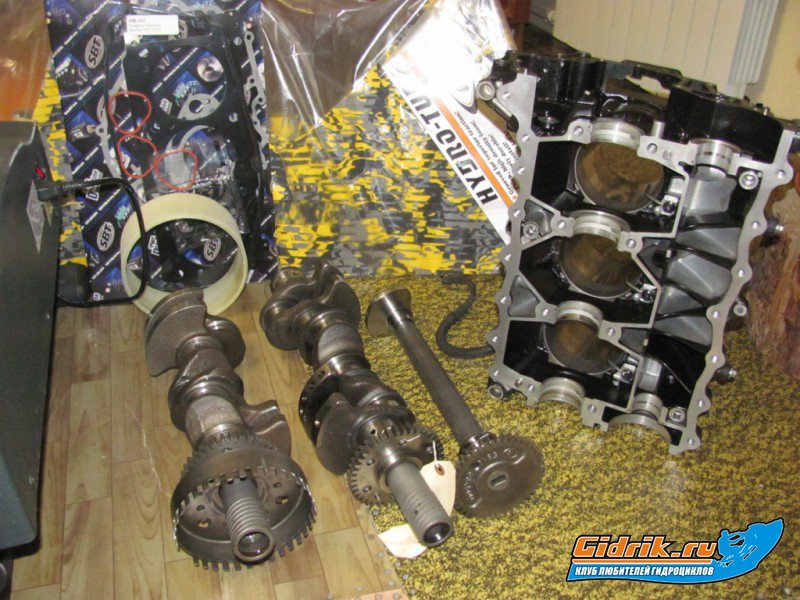

Так...так... Я значит металлолом для тебя собираю а ты вот как?! :evil: И что мне теперь с этим делать в зимний период?! :shock: Ладно пока Ока не встала к сетишкам на грузы привяжу... :wink: А летом достану, мож сгодится кому!? :oops:
Обьява.JPG [ 1.89 МБ | 7514 просмотров ]

Raider
Юр мыж не говорили что мне надо будет! А ты привез ? :shock: или прикалываешься
Но сети хорошо подгрузить можно :lol:

Прикольчик не кислый :lol:

Юра обычно предоплату берет , а тут за свои привез :D

Рождественские подарки :lol:
