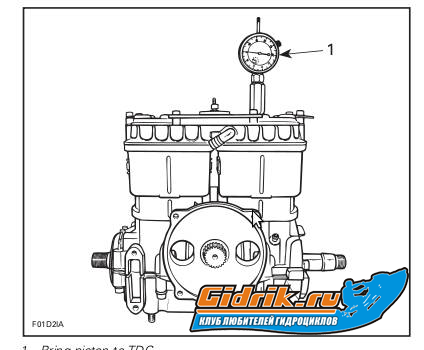

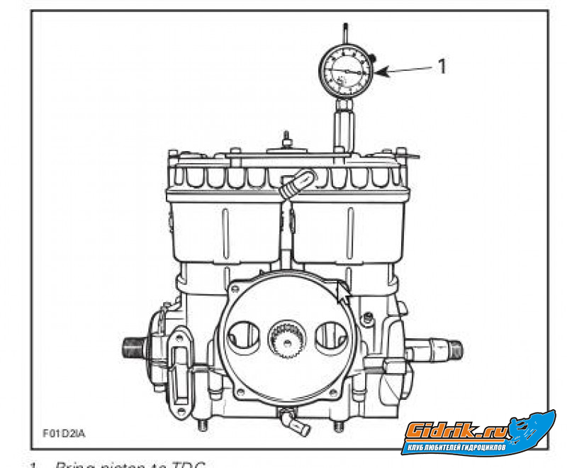

находиться на блоке, после впускного коллектора... вот эта круглая фигня... на шестерню одевается сектор. угол раскрыва 159град. (для rfi может быть другой...)
зы углы установки - по специальному транспортиру... +- 2 зуба это -500оборотов аж бегом... про УОЗ незабывать...
12345.jpg [ 83.39 КБ | 11327 просмотров ]
