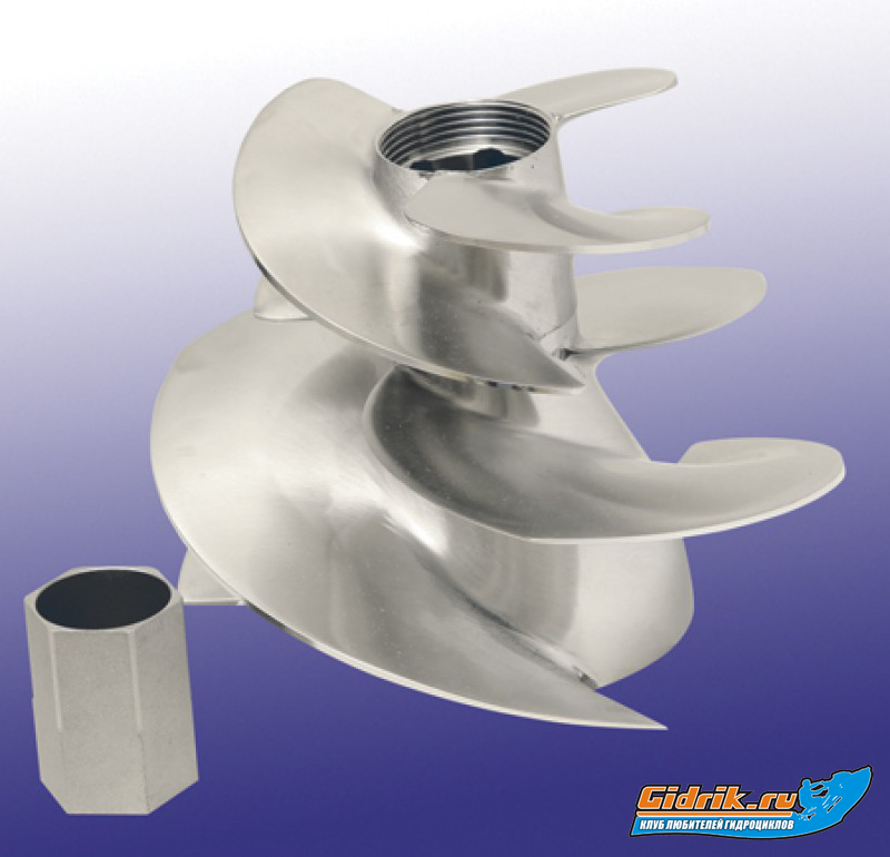

Был там много раз :)
Кто юзал в живую такую мясорубку? Стоит она своих 700-800 баксов или ну его в хер и втыкнуть 13.18 или еще меньше?
