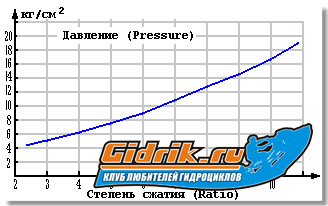

По компресии если все правильно мерили надо искать в мануале, хотя я когдато искал не нашел. Если верить табличке давлений при степени сжатия 8.4к1 компрессия должна быть около 13, диллеры утверждают 12-12,5 норма, механик со стажем говорит это слишком круто при учете наддува еще 1,6 бара сверху.
Ща старожилы поправят по компресии.

это наверно табличка давления в цилиндре в конце такта сжатия на высоких оборотах, а не на 500, которые стартер развивает...
СообщениеДобавлено: 21 авг 2012, 08:17
fim-92";p="45254 писал(а):
fatra3x
описалово к графику.
Цитата:
Примечание1. Считаю необходимым пояснить разницу между компрессией и степенью сжатия.
Согласно закону Бойля, объем и давление газа обратно пропорциональны при постоянной температуре газа. Иными словами, при уменьшении объема газа (сжатии) в два раза, его давление возрастет вдвое. Но закон Бойля применим к системам с постоянной температурой. В двигателе внутреннего сгорания при сжатии происходит и нагревание. Поэтому "вступает" в действие и закон Шарля, который гласит, что при постоянном объеме давление газа пропорционально температуре. Например, при степени сжатия 4 давление в системе будет равно 41,4.
Примечание2. Приведенная зависимость не может быть ответом на вопрос "какая компрессия должна быть на моём" двигателе. Т.к. (и странно, что это не учитывают "профессора поговорить за ремонт") компрессия зависит от конструктивных особенностей конкретного двигателя. Например, использование системы изменения фаз газораспределения (TOYOTA VVT-i - Variable Valve timing-intelligent)...
Можно в фак закрепить. оно ориентировочно.

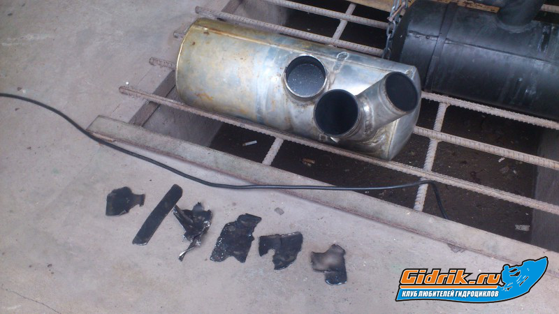

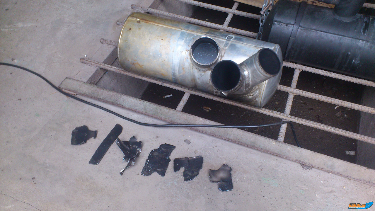

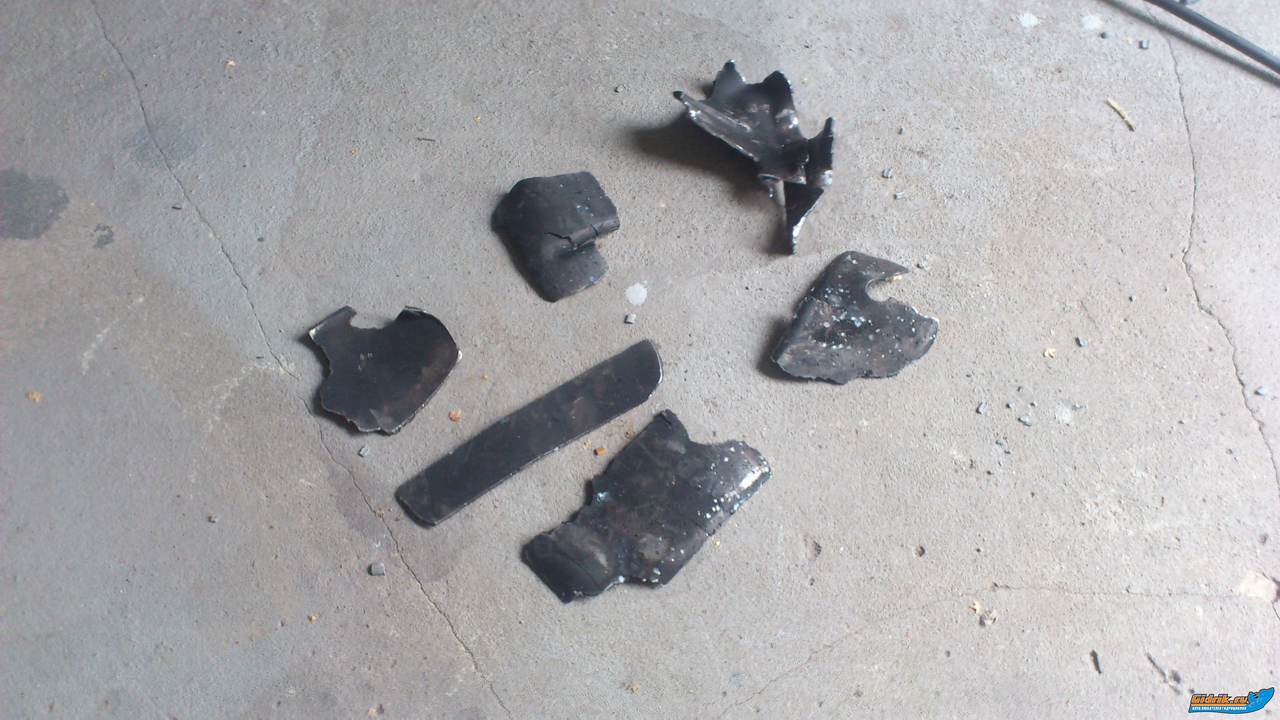

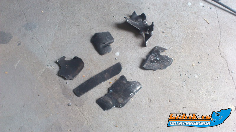

В продолжение темы.....поменяны все три датчика: на выпуске на впуске и на блоке(датчики температуры) гидр поехал заветные 107 :Yahoo!: Нооооооооо!!!!!! Hi-temp так и горит, а труба на выхлопухе парит после изрядных нагрузок клубами белого дыма, кидаю подозрение на то что не хватает воды для охлаждения выхлопной системы......правильные мысли иль нет?????? Думаю разобрать усе шланги и как следует почистить!!!
СообщениеДобавлено: 26 авг 2012, 19:37
шланги почистить одназначно.
СообщениеДобавлено: 01 сен 2012, 22:14
Сообщения: 363
Имя: Ник
Откуда: Cаратов
Все трубки и патрубки оказались чистыми до блеска проблема была в другом, в резонаторе глушителя были обломки я так подазреваю переборной стенки....фото прилагается....тема закрыта...
