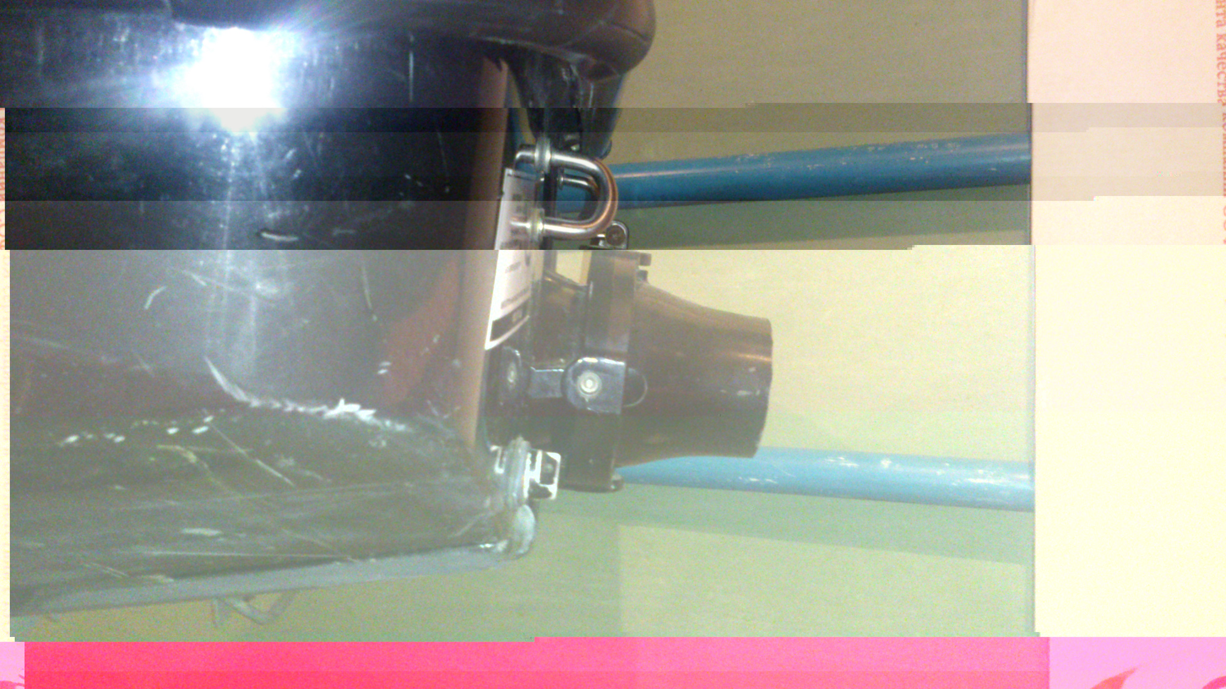

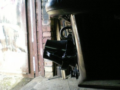

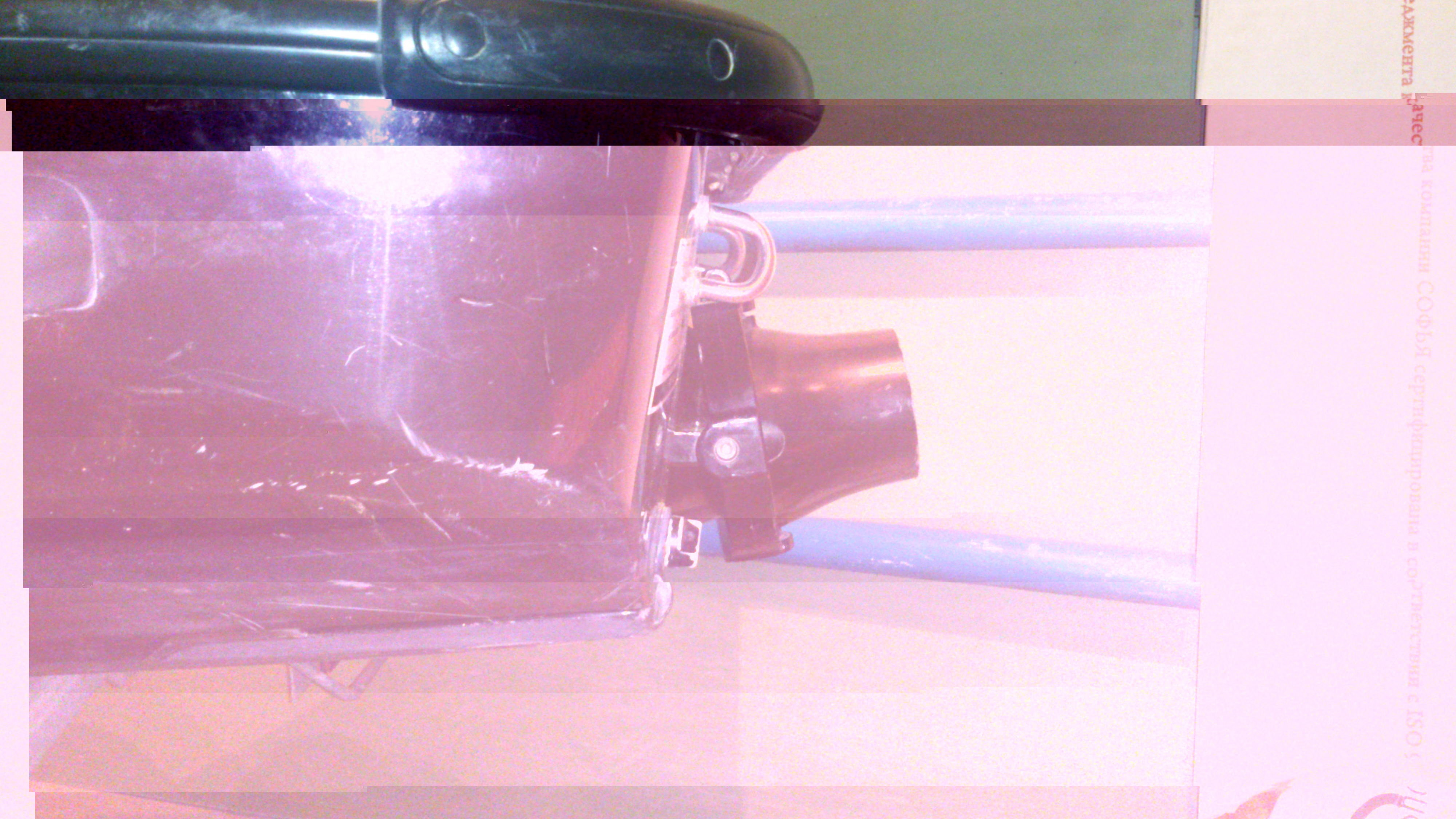

СообщениеДобавлено: 18 апр 2013, 23:51

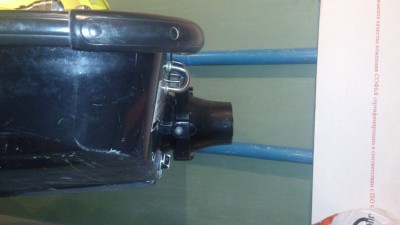

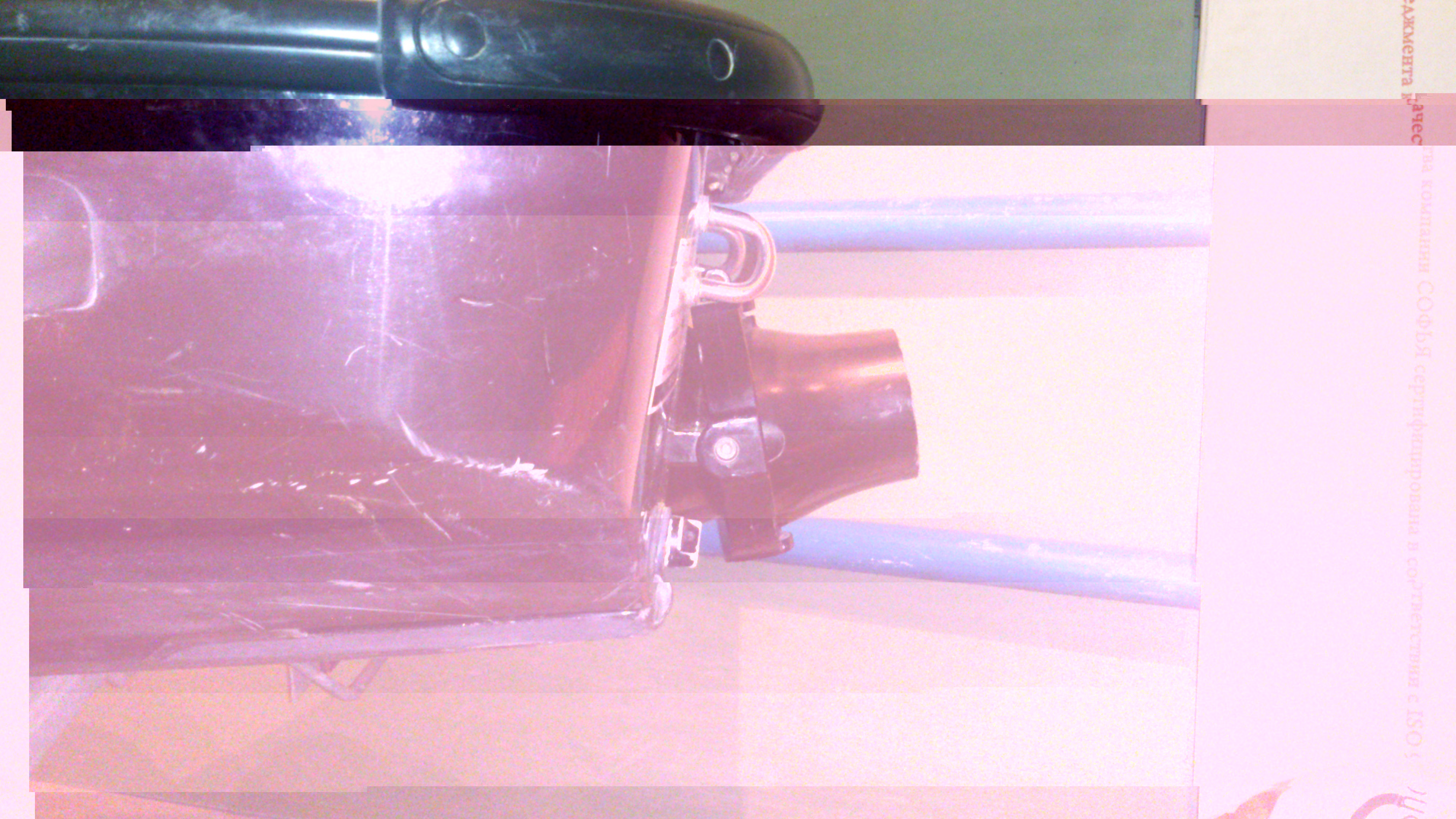

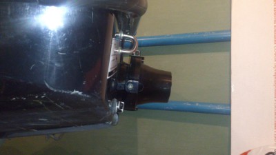

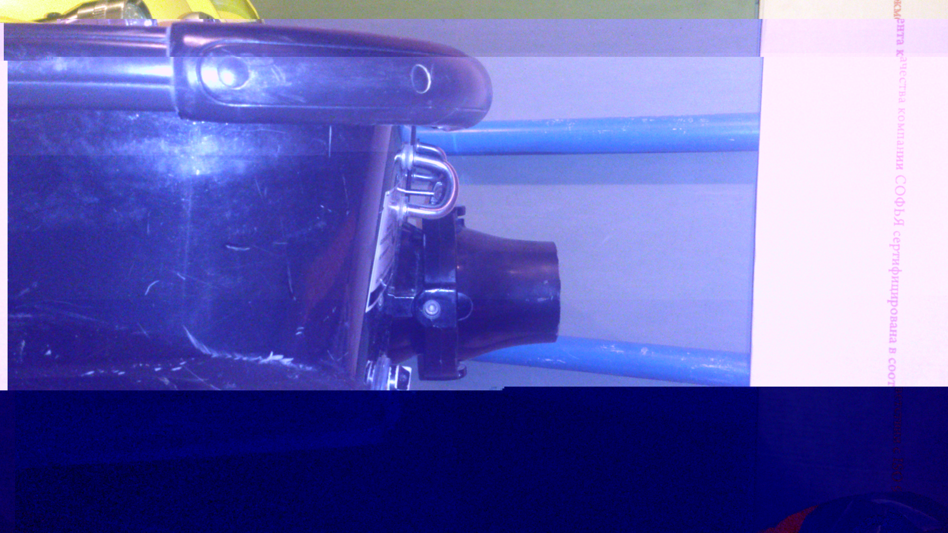

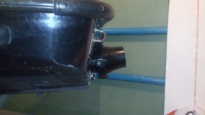

Сегодня посмотрел,что-то мне кажется что у меня нарегулировано вверх сопло на 130_хр. На 110 лс ХР сопло под другим углом задирается.Фотки как получились,лучше не смог. Думаю,что инфы немного тут от меня,сорри :(
Положения - верх,низ, по центру.

Вот и у меня как на твоих фото. Вверх-практически до упора,посередине-сопло немного вверх от оси спрямляющего конуса,вниз-немного ниже оси.

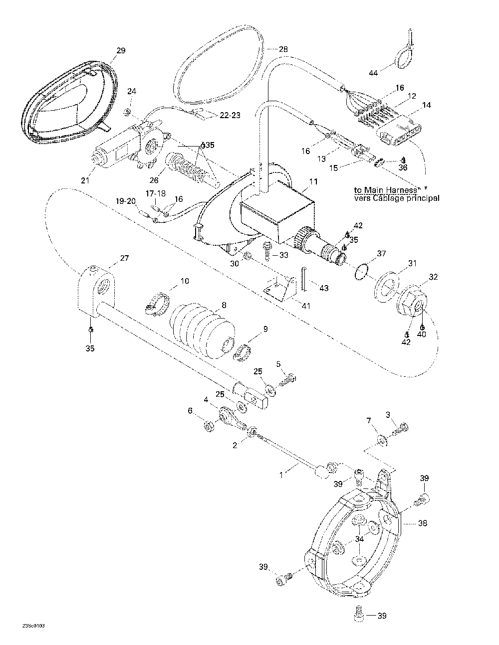

egipedski писал(а):
Пацаны, а меня подругому, уж слишком задрато вверх на фотках, так должно быть или нет?
Кстати,как у тебя? И на сколько выкручена тяга1 из муфты 4?

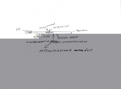

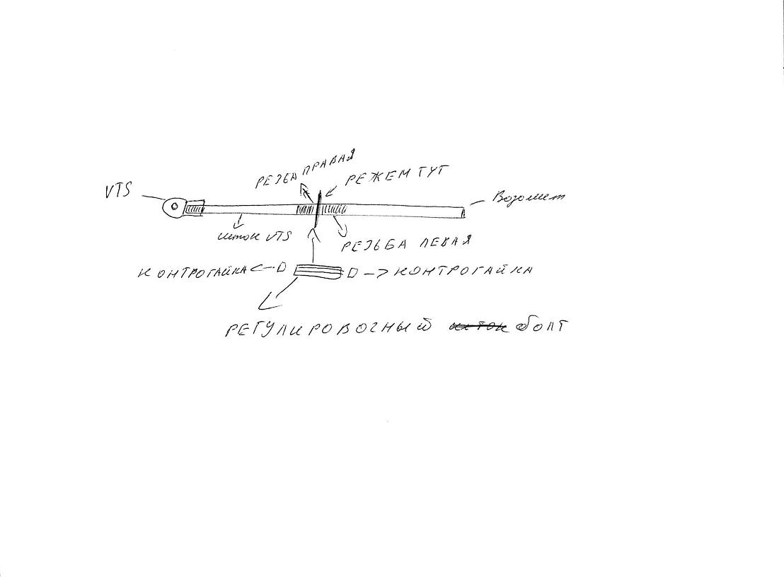

Пацаны, за рисунок не пинайте, рисовать с детства не умею, идея собственно следующая сделать VTS более гибким в настройках штока хочешь задрал по самые помидоры или опустить по мах. Кто что думает.

Нормальный понятный рисунок :) :good: Я б сделал тоже,да руки не дойдут.

У меня есть такая тяга. Я хочу понять,как должно быть со штатной тягой.

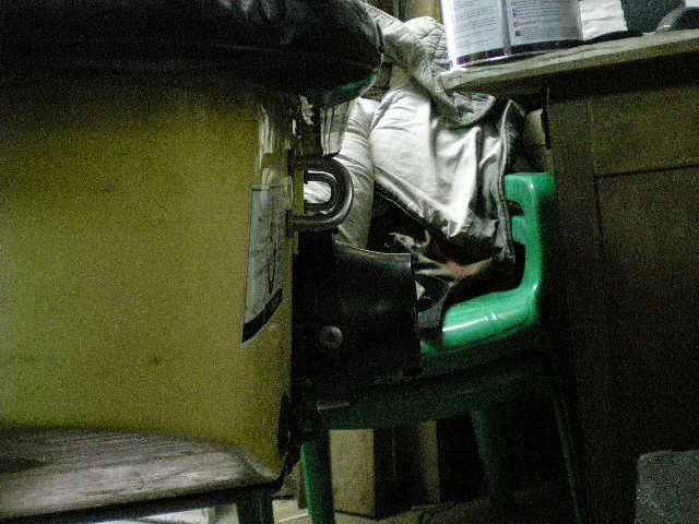

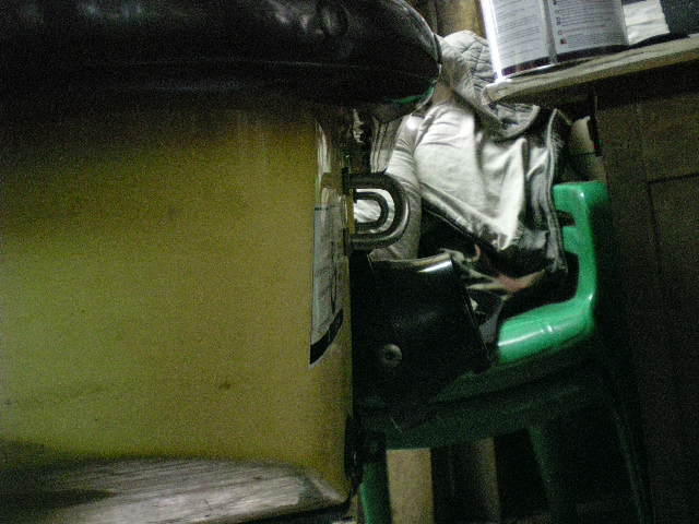

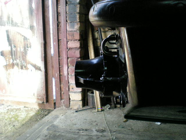

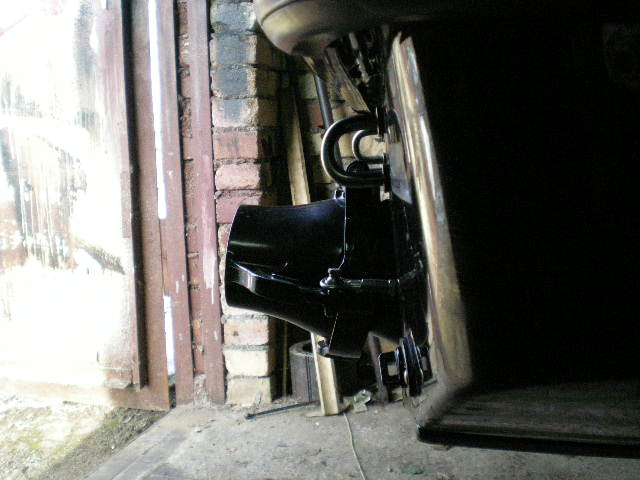

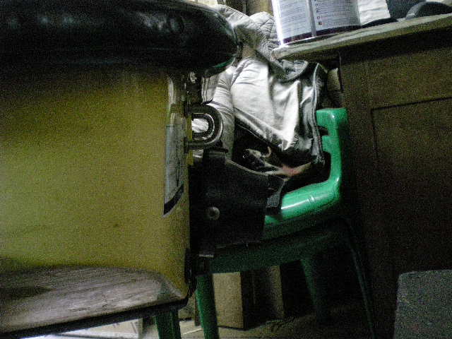

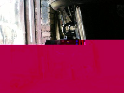

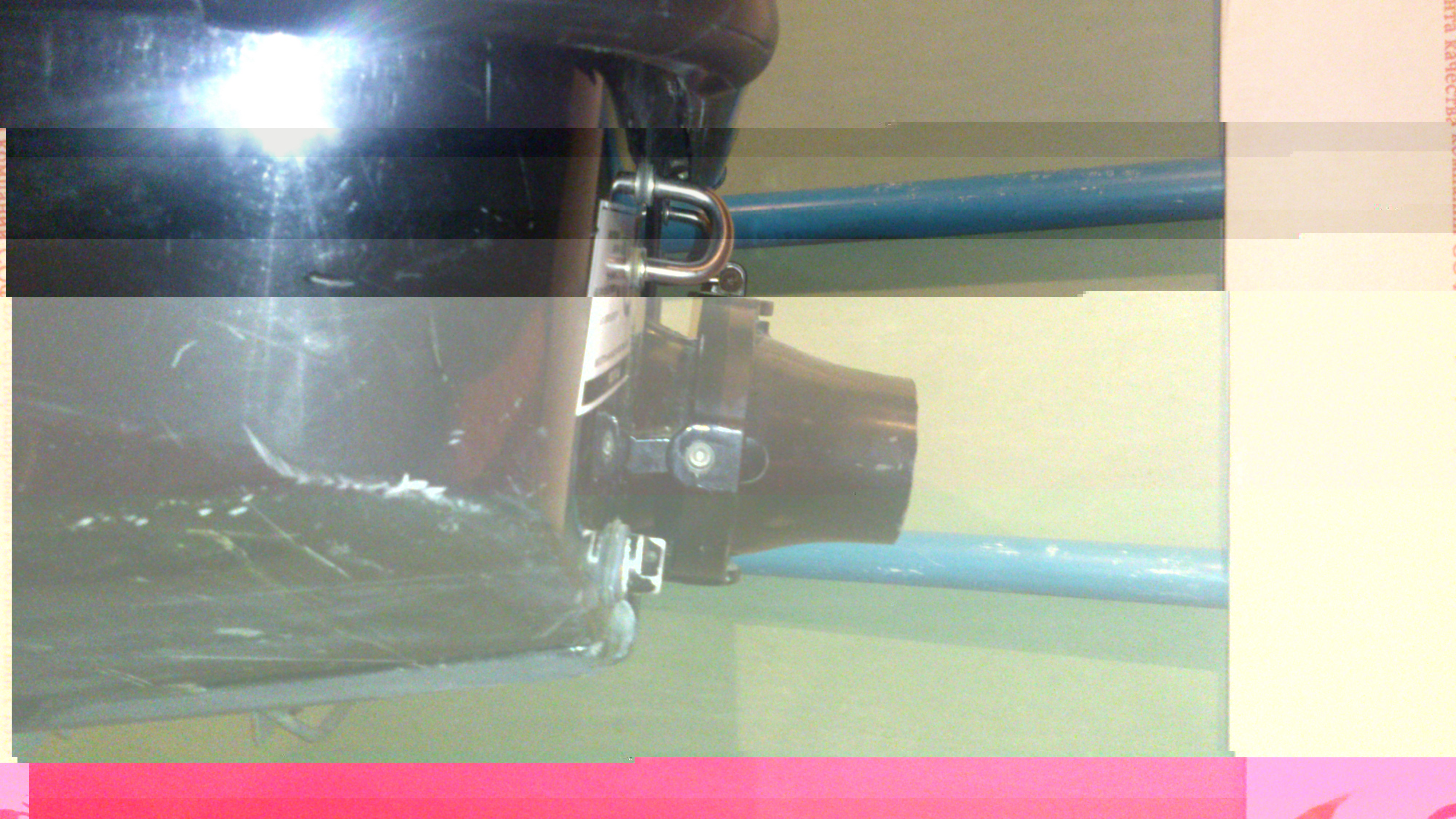

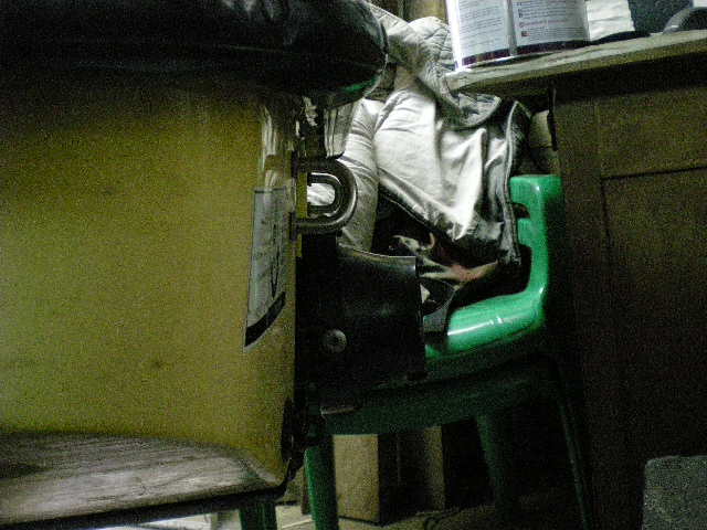

Как и обещал выкладываю фото, но вспомнил что при последней регулировке, специально задрал ввер на мах, так что с такой настройкой еще не катался, а когда покупал однозначно было ниже, так что я думаю если хочешь по заводскому то по прибору VTS в положении ровно значит и водмет должен стоять ровно.
P.S Сезон еще не открыл, подвела погода +11 дождь :cry:
