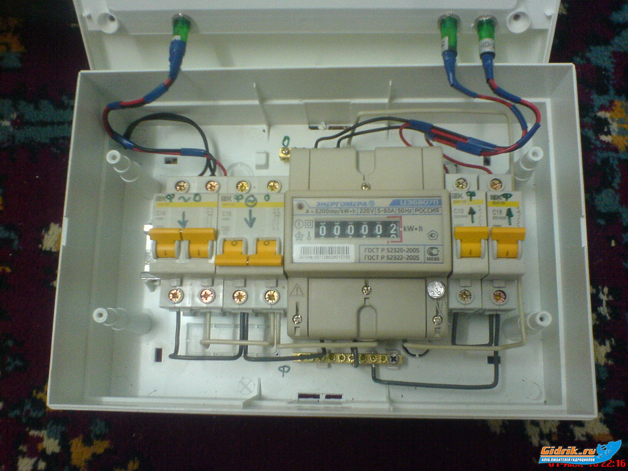

Уже почти. Почти обшили. Щас электрику ваяю. Там будет щитов с счетчиком, 3 автоматами, и переключение на внешний генератор при отключении света.... " светильника, 1 лампочка на входе загораящаяся при открытии двери...

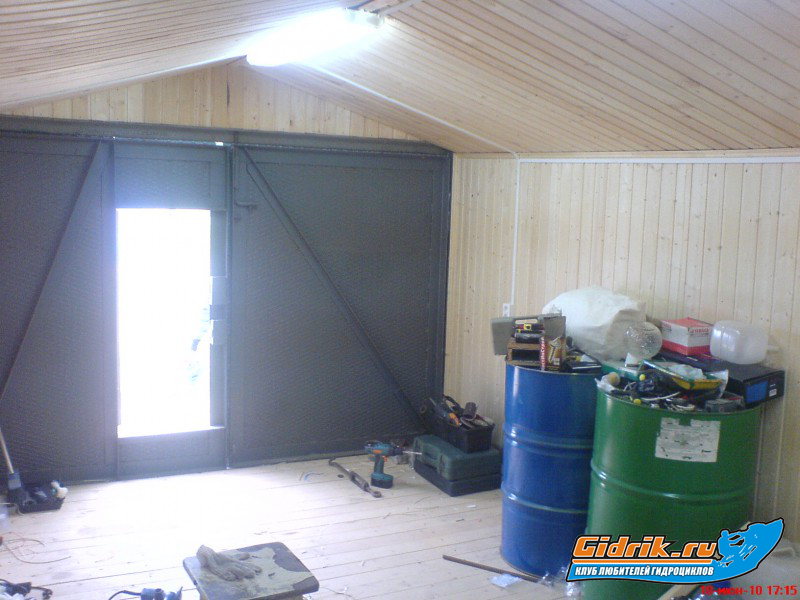

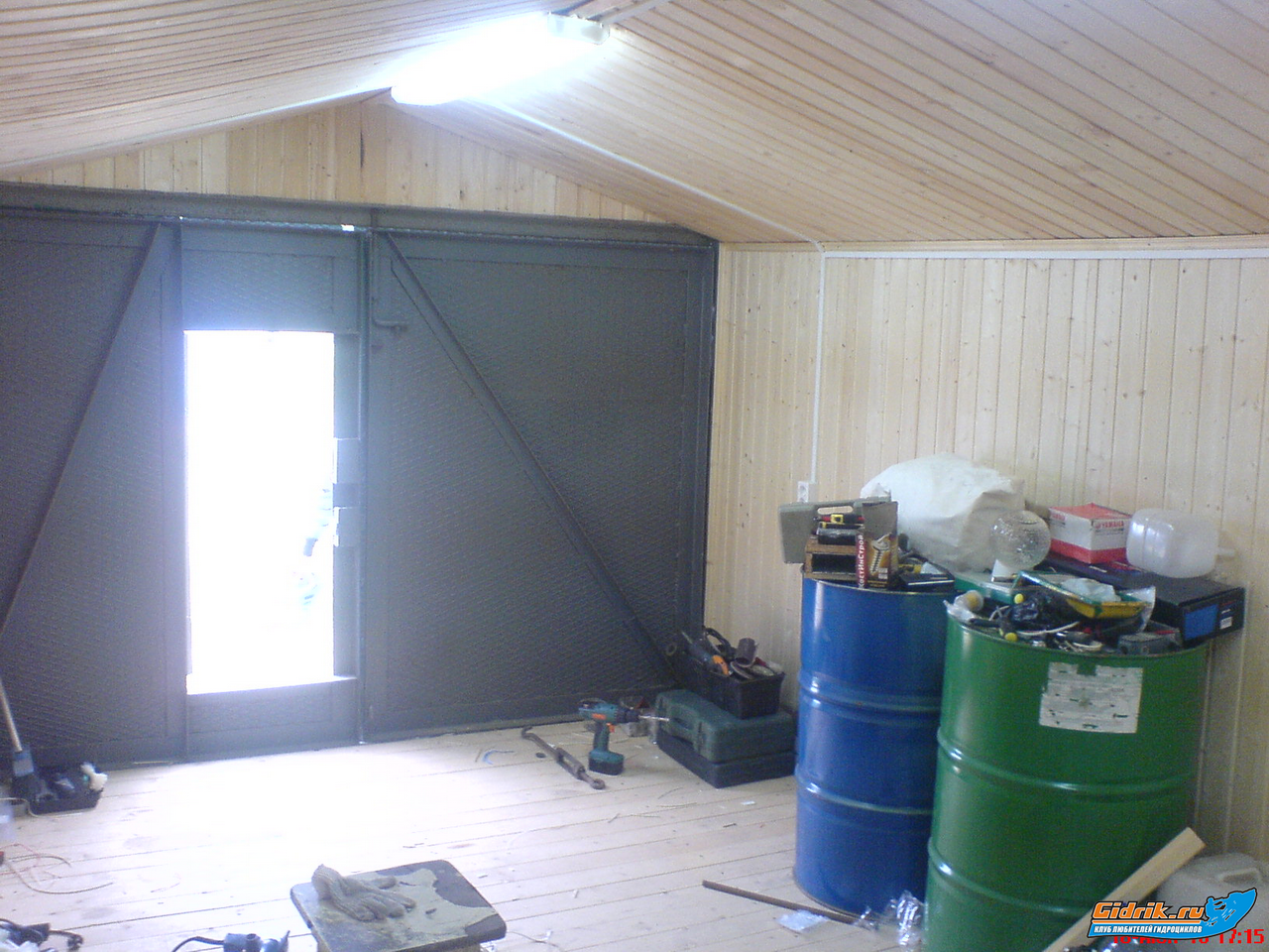

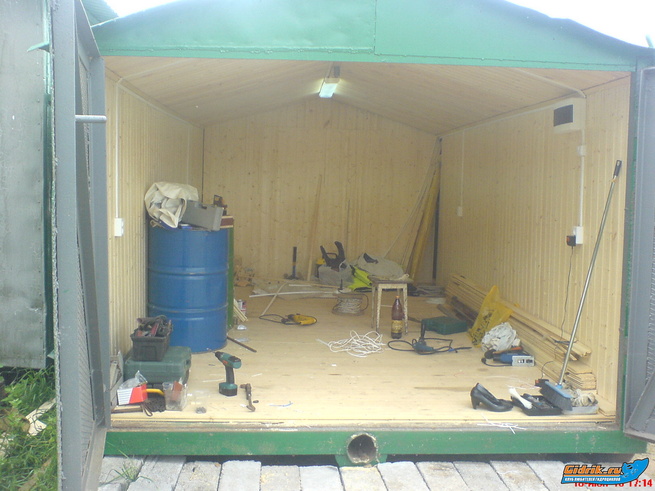

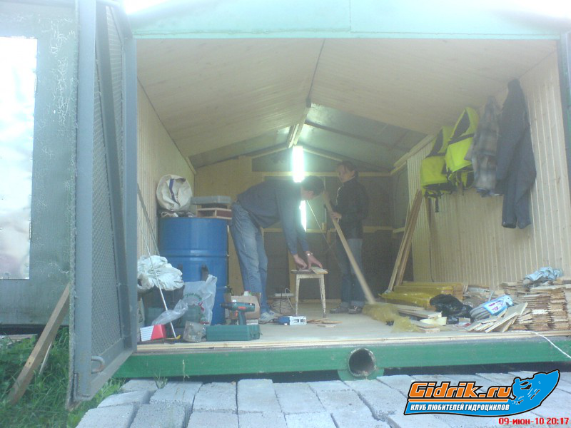

Просили фотки? получите....

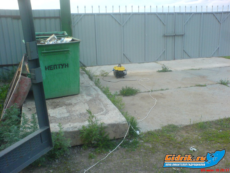

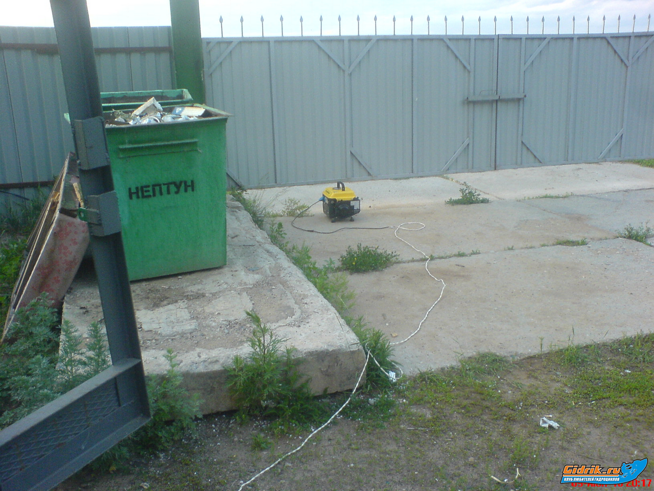

Вот вот и уже дошьем гараж полностью. И ура до нас довели липиздричество.... осталось проложить 10 метров кабеля, прикрутить распред щиток... и ура в гараже будет свет. а то пока все на генераторе.....
который к стати уже разменял 270 м\ч :) незря в него лью 1:40 :) и меняю свечки раз на 50 м\ч :)
DSC01204.JPG [ 1.67 МБ | 7687 просмотров ]
DSC01203.JPG [ 1.82 МБ | 7695 просмотров ]

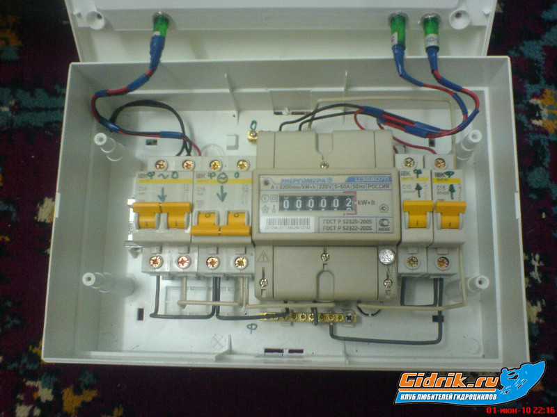

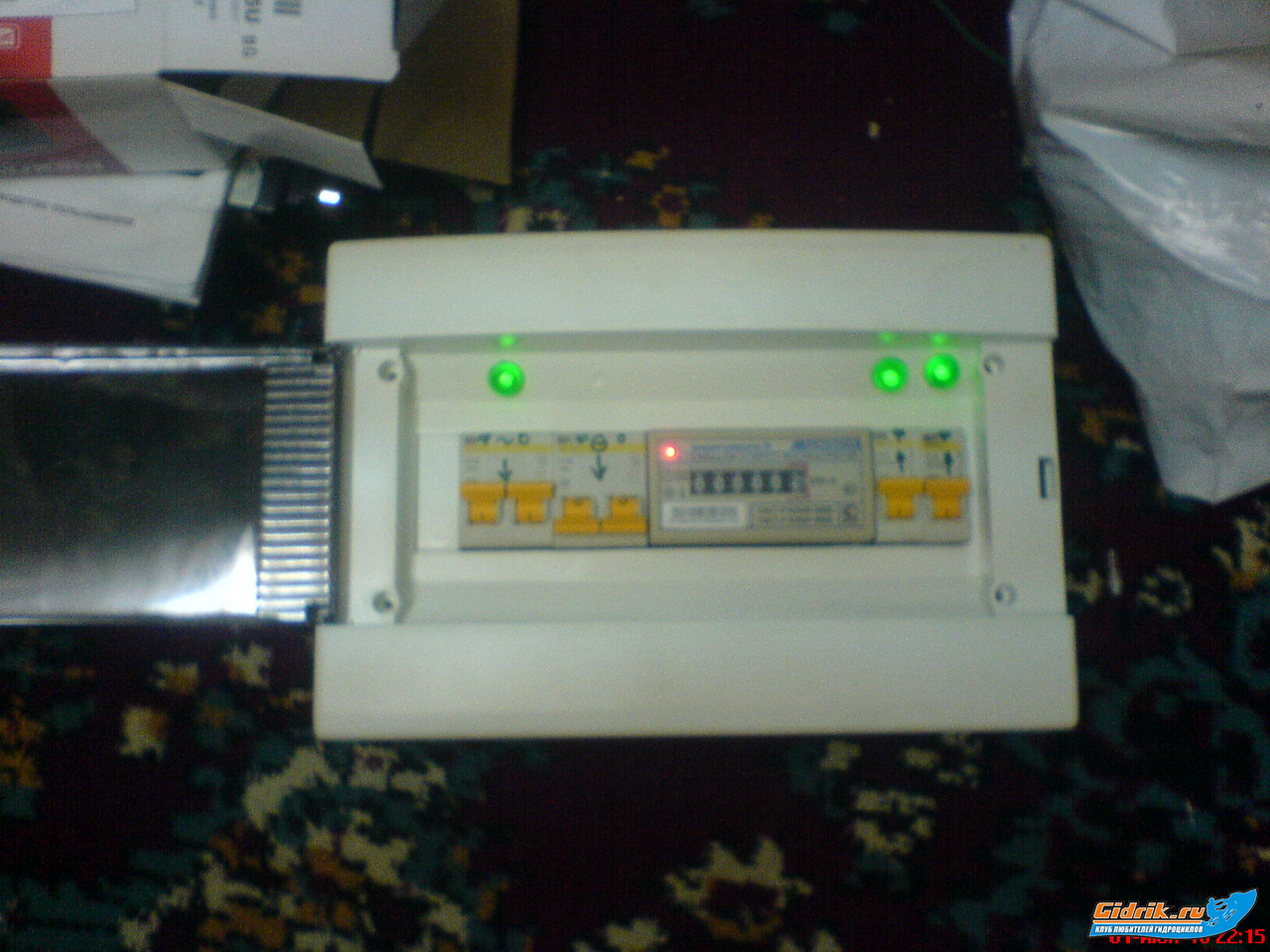

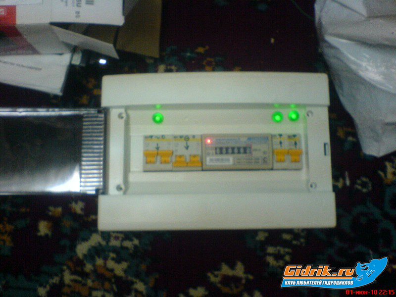

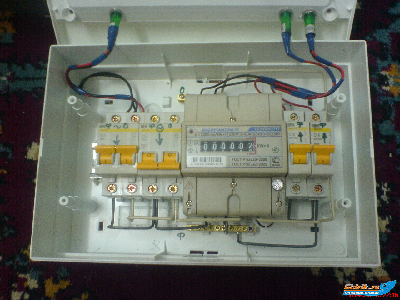

во откопал еще пару фоток.
нагородил электрощиток.
блин зачем учился на программиста....
DSC01193.JPG [ 1.84 МБ | 7699 просмотров ]
DSC01192.JPG [ 1.68 МБ | 7696 просмотров ]

СообщениеДобавлено: 17 июн 2010, 18:14

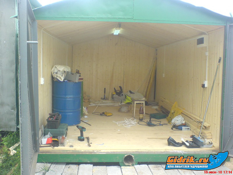

Сегодня практически все дерево положили, осталось полодить плинтуса. и все.

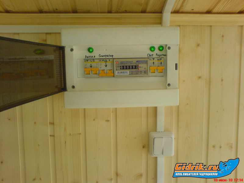

Я сбацал электрику, теперь есть ЛИПИЗДРИЧЕСТВО! и не от генератора :)
В гараже есть теперь розетка, 2 светильника, распред щиток со всем автоматами и счетчиками :) Завтра закончу с проводкой :) повешу плинтуса и все аля улю готова :)
Фото позже... сегодня спешил, сфоткать забыл...

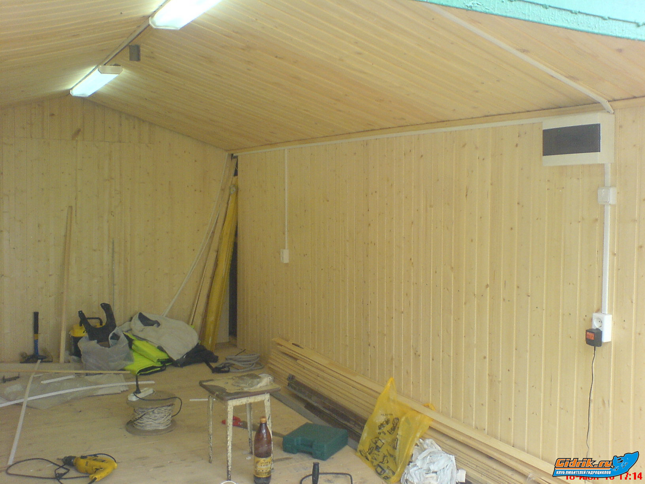

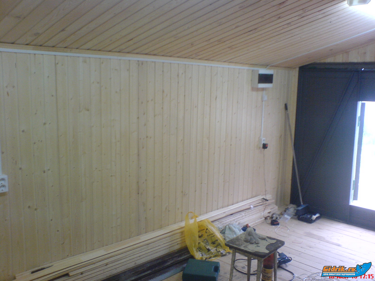

СообщениеДобавлено: 18 июн 2010, 18:49

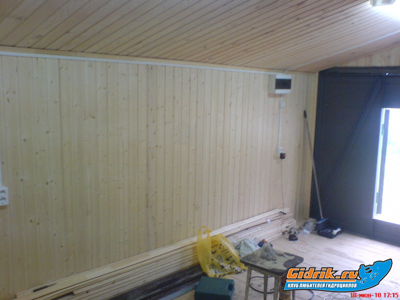

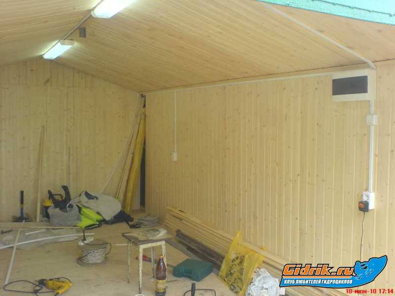

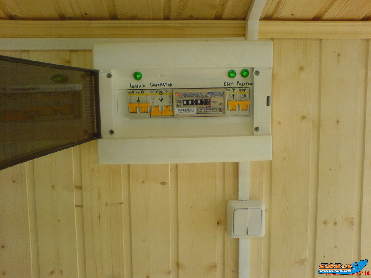

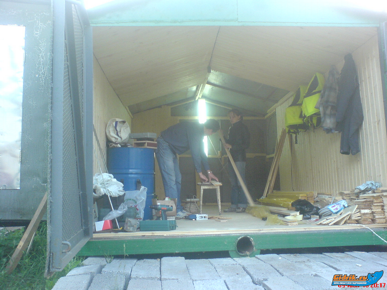

Ну вот вроде уже скоро....
Вся электктрика сделана, осталось 2-3 палоски вагинки пришить, и плинтуса в бока и стыки загнать....
Дальше обработка составом против плесени... потом дерево под лак..... потом стилажи, столы, стулья....
А вот и фотки.
каментим :)

СообщениеДобавлено: 18 июн 2010, 20:23
Саня, очень всё красиво! Младец! Я тоже такой гаражик хАчу.Вот стесняюсь спросить: а чё ты там жить собираешься, када жена выгоняет?
Какой бюджет? скока потратил денег , на эту красоту?

Ва первых гараж для бати, он и платит. Во вторых - там будет стоять зимой катер. В третьих в летнее время когда шашлык и машлык - то тоже тамже. В третьих это будет от чести мини складом - чего? - секрет...
Нам на лодочной станции дали халявное место под гараж....
На самом деле в катере до хера вещей....
Вот подумайте на пикник на острова че берем обчно:
-20-40 литров бенза. в бак или в запаску в канистре. + 5 литровая канистра масла.
-5 спас жилетов.
-мини набор инструмента.
-надувная ватрушка.
-одеяло
-складные стулья столы
-зонтик
-матратц
-бензопила
-мангал
-генератор (с ночевой)
-провиант
Все это держать в катере - не удобно.
К этому можно добавить всякие рыболовные шняги...
По этому строился склад под все это добро. Да и вообще приехал на покатушки а там непогода.... сел посидел чайку жахнул...
Жирный Плюс ко всему этому мобильность!!!! если прикупим землю под свой дом - гараж перетащить туда 5000р стоит.... а внем все готово, только провод питания во внешней распред коробке втыкнуть.
Бюджет:
-12.000р - гараж, сталь карабельная 8 мм! швелера врот мне ноги.... вес 5-6 тонн! на подножках из трубы 300-ки.
-5.000р - доставка.
-12.000р - дерево, бруски, вагонка, половые доски.
-1.000р - саморезы, их там врот мне ноги! 2000 мелких уже пачка пустая.... и крупных около 500-800 - 200 в полу :)
-2700р электрика, 30 метров провода в гараже, 20 метров кабель-канала, 4 розетки хороших, выключатель, 2 светильника, распред щиток с автоматоми счетчиком и тд.
200р краска.
-1000р - приблизительно, лак и средство против гниения.
Пока батя емеет желание, и возможности я всячески ему помогаю. Бабушка говорила - куплено -нажито. Деньги просрать всегда можно а это творение не просрешь. Да и зимой катер можно посещать - тюнить - ремонтить и тд. Правда я уже наверно этим не заумусь... хотя хз...

Жирный минус - ПОЖАРООПАСНОСТЬ !!! :(
Ваше творение не просрешь... оно само сгорит...
Лак - убери наХ!
ОБЯЗАТЕЛЬНО обработай Огнебиозащитой и обновляй каждые три года (как советует производитель), не храни в ТАКОМ гараже ЛВЖидкости :)

Снова дас малинен абсерайтунг.... с херали гаражу гореть? он закрыт сталью 8мм. поджигать его никто не будет.... Лак будет!!! дерево под лаком горит сложнее чем без него. факт!
