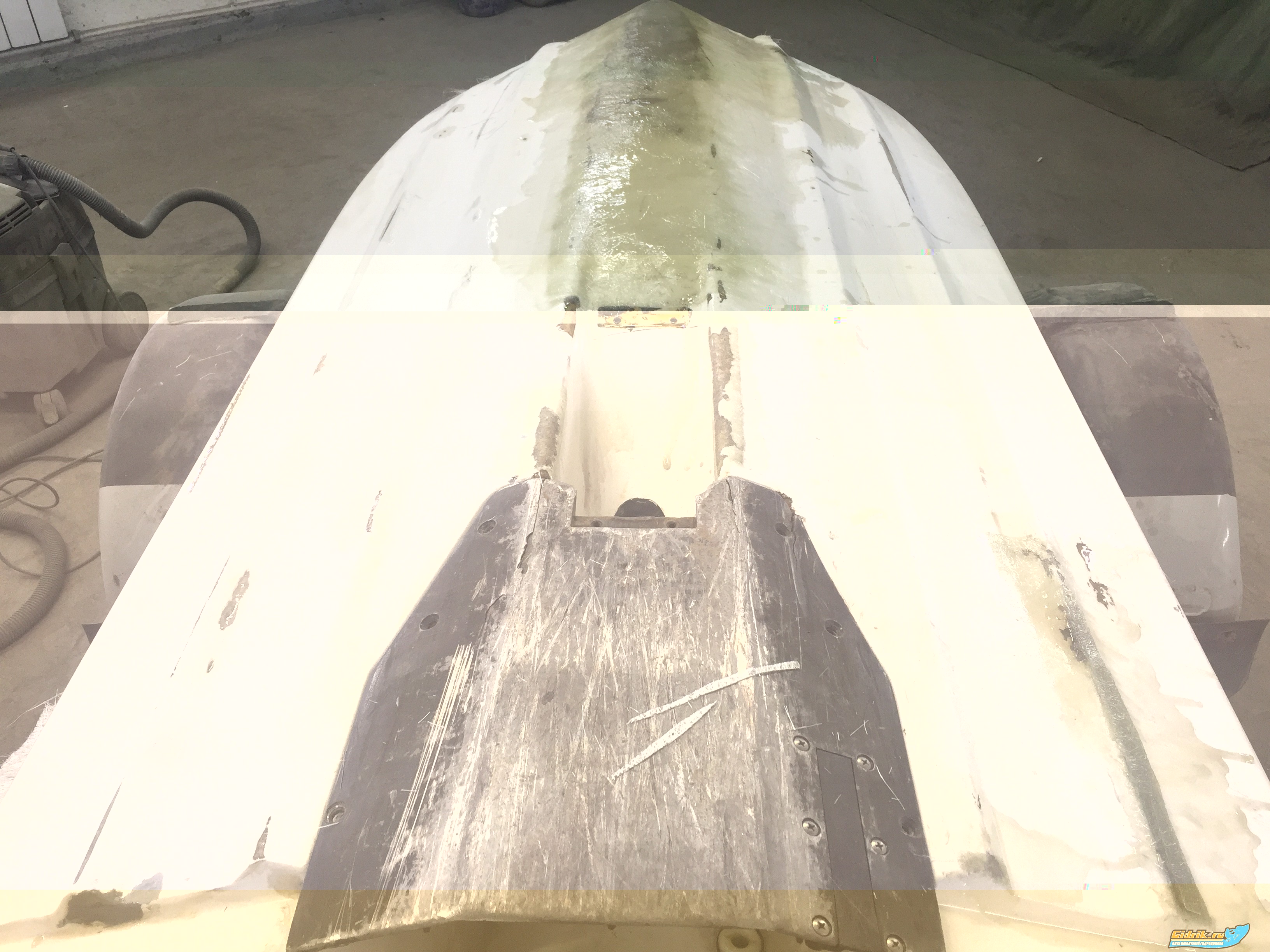

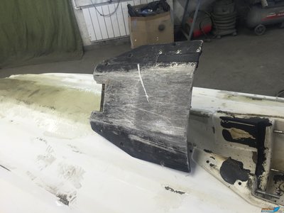

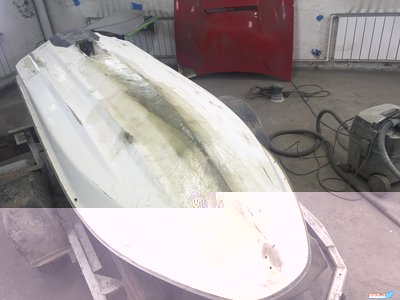

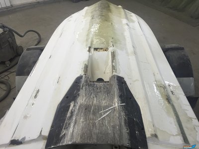

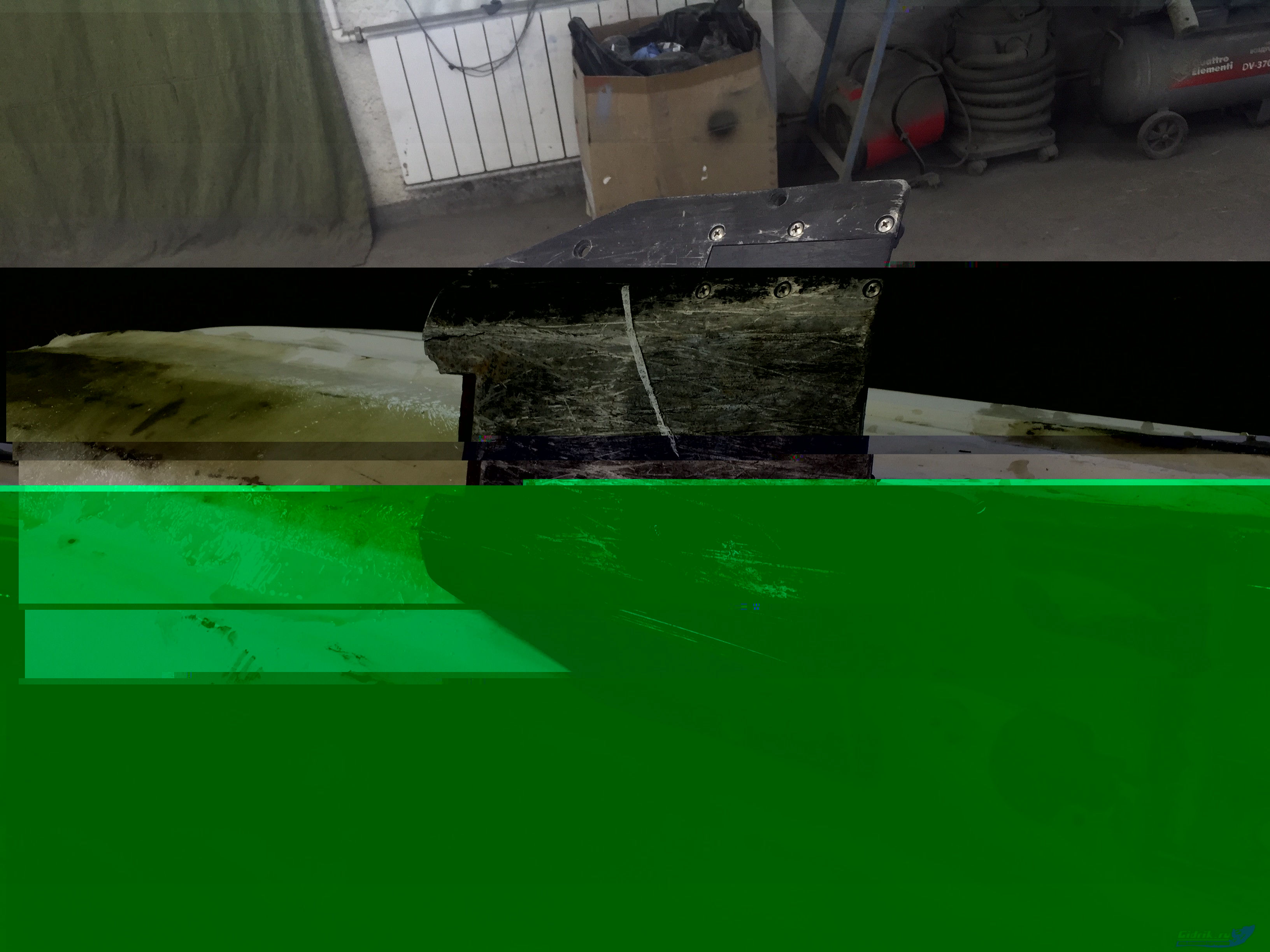

Приветствую, подскажет кто, зачем пластиковая заглушка на дюралевой плите?
image.jpeg [ 1.35 МБ | 7939 просмотров ]
image.jpeg [ 1.37 МБ | 7939 просмотров ]
image.jpeg [ 1.28 МБ | 7939 просмотров ]

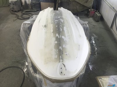

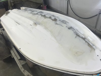

Разобрал полностью, отмыл корпус на мойке, усилил дно, стеклотканью. Завтра затрем и нанесем гелькоут на дно и сверху там, где необходимо.

пластиковая заглушка на плите под датчик спидометра,у кого есть прибор на капоте.разные есть комплектации приборов,у вас видимо только бензин и лампочка масла...

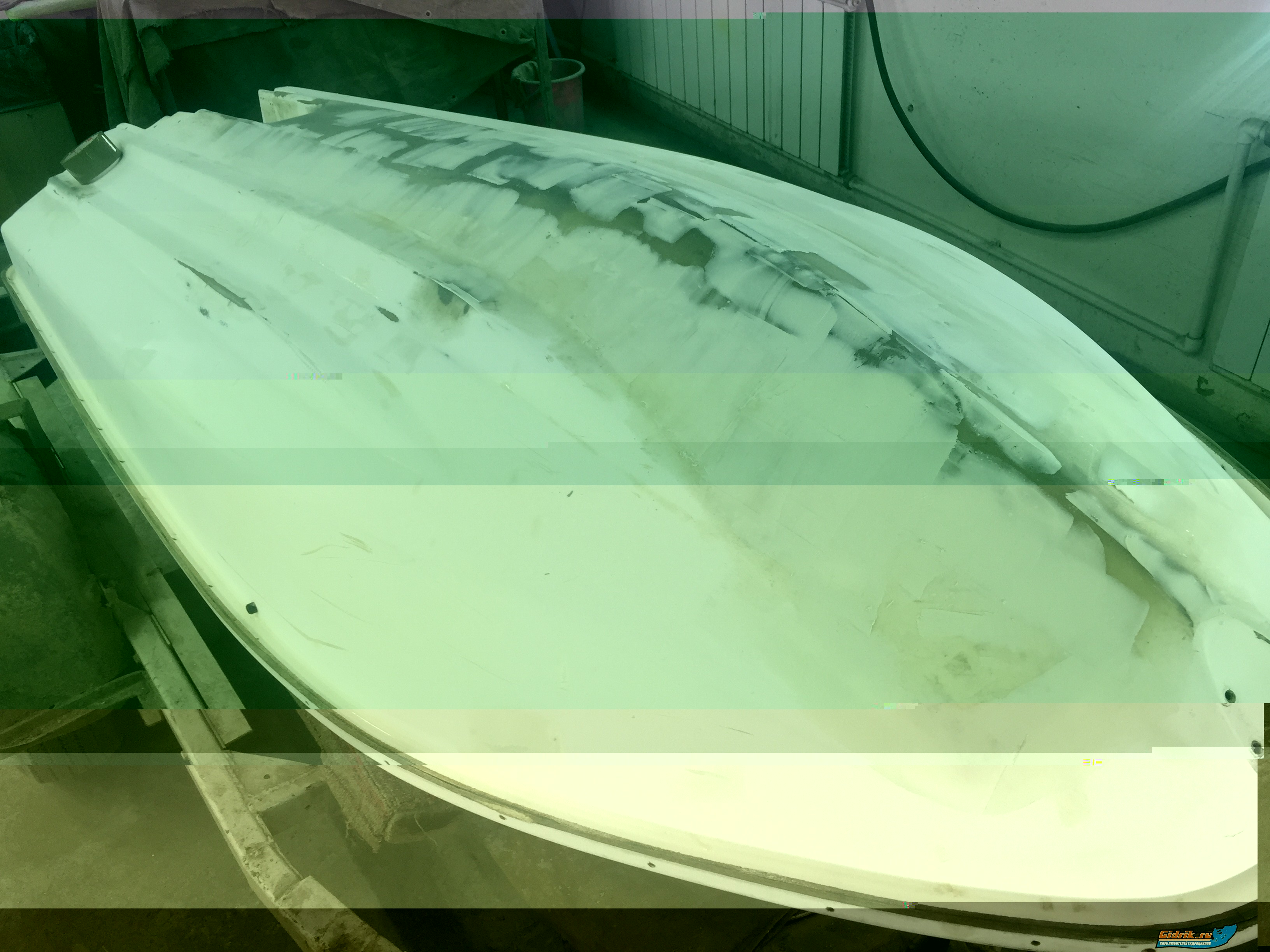

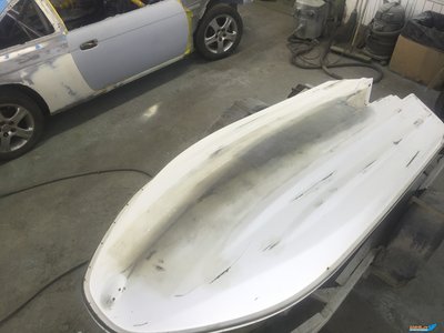

Igor,спасибо!А я приготовил отремонтированное дно,для нанесения гелькоута, гидре заменим цвет,по этому Гелькоут будет черный.

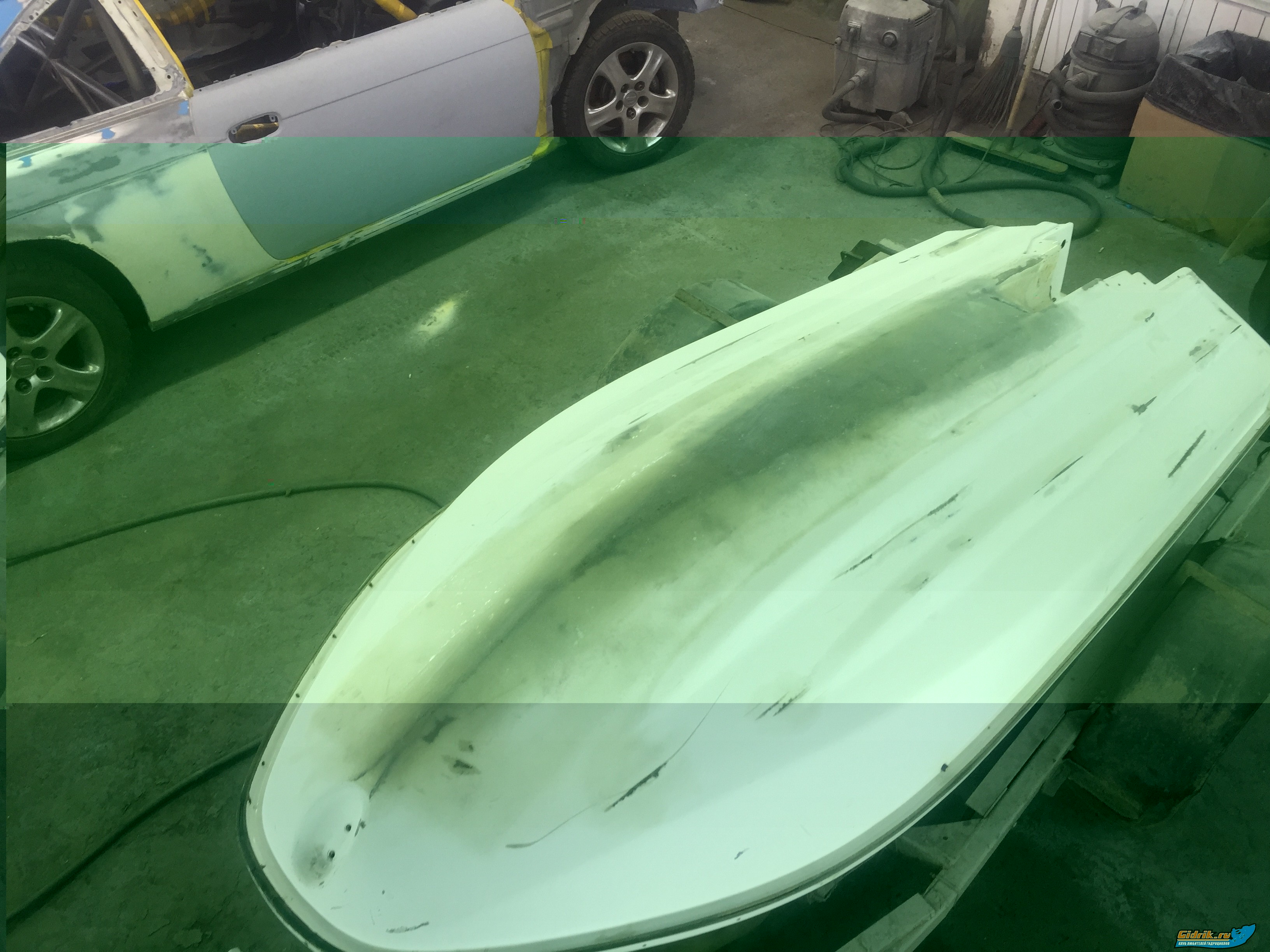

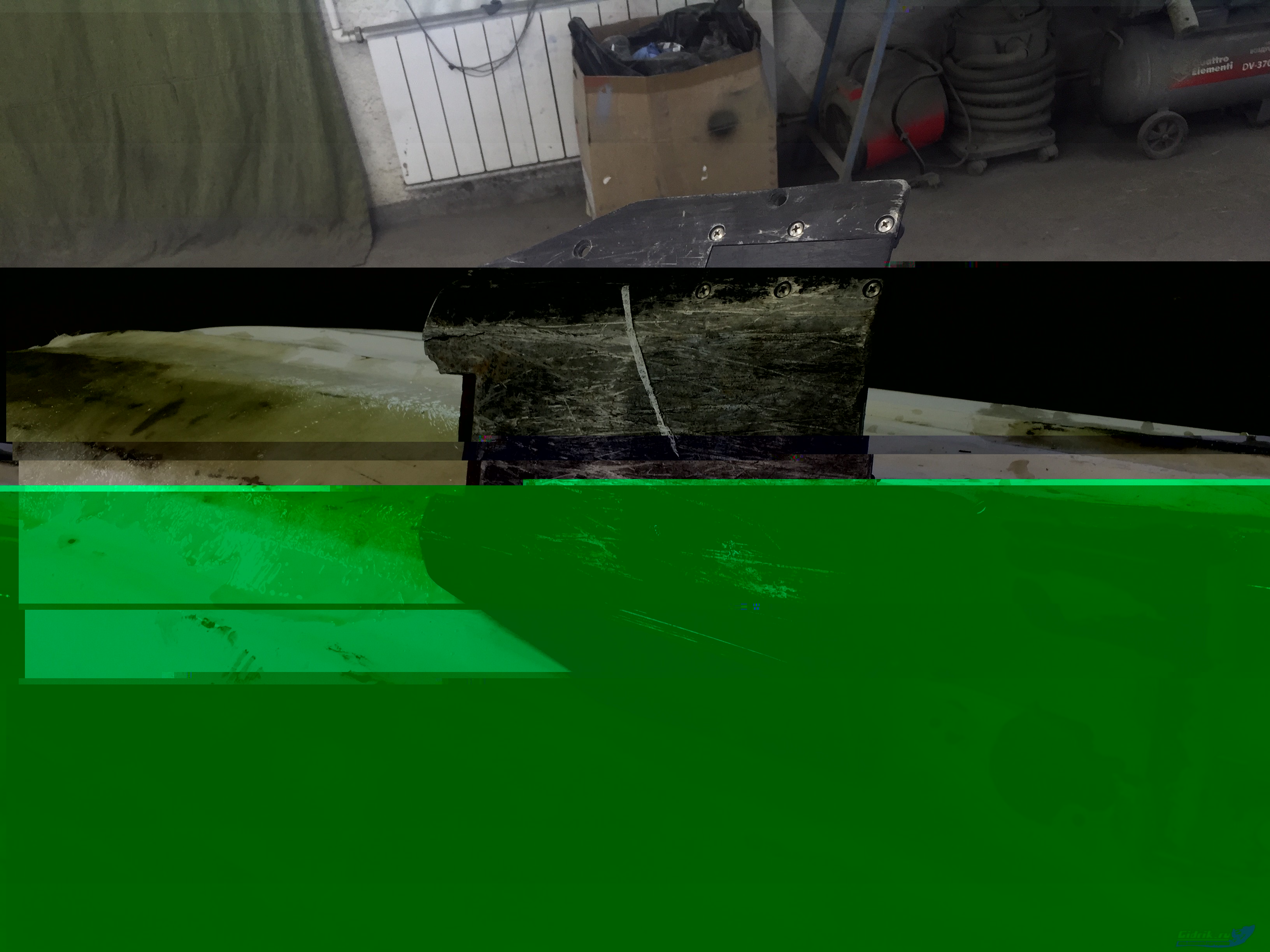

Вот !

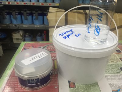

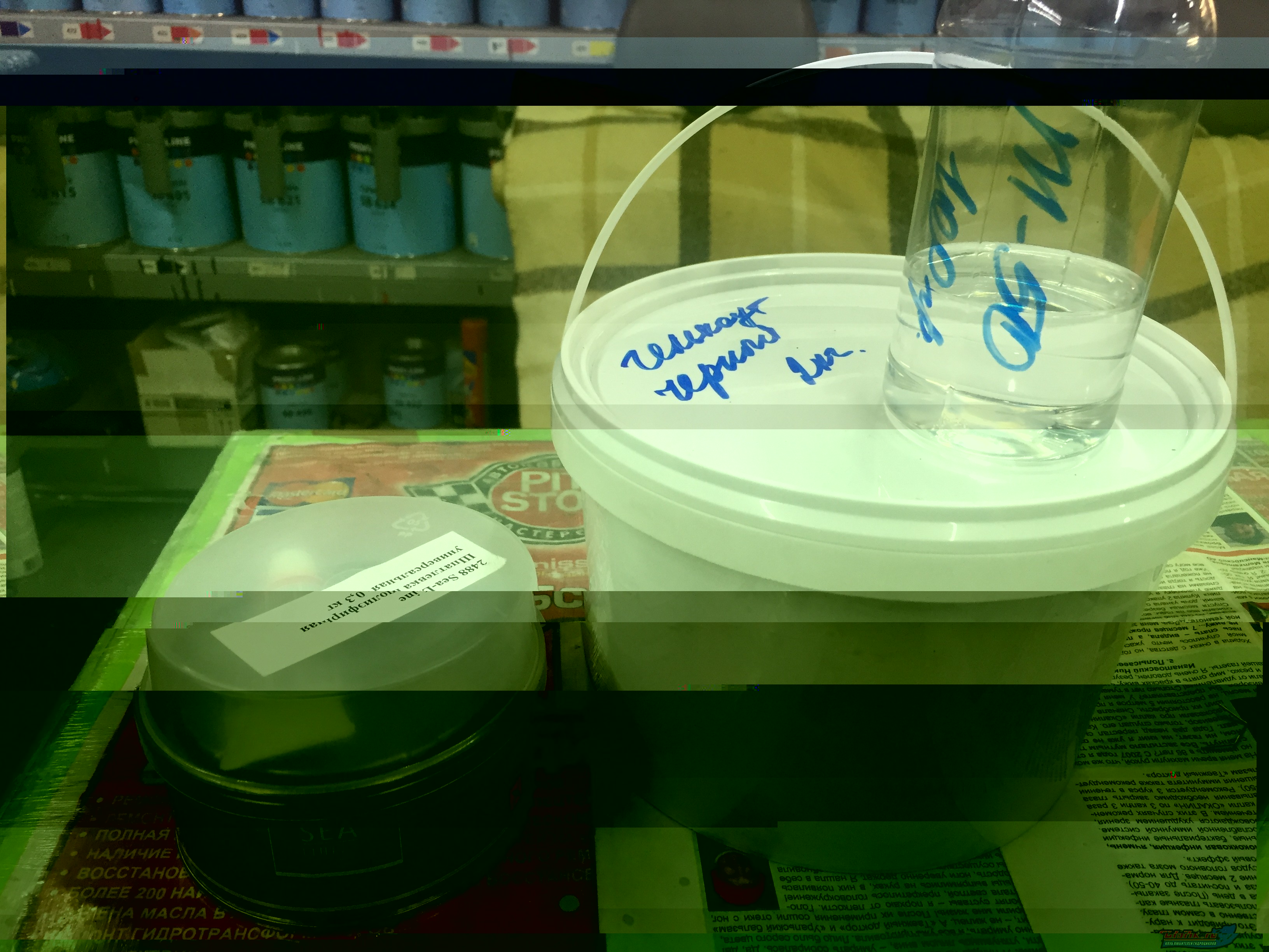

Используем полиэфирную шпатлевку для заполнения пор в смоле) Специальную , не гигроскопичную!! Перед нанесением гелькоута, вот чем наносить это вопрос. Пистолет 1.5 врятли пропустит через себя такую жирную смесь! Разбавлять состав крайне не желательно

Как то так

Вот так

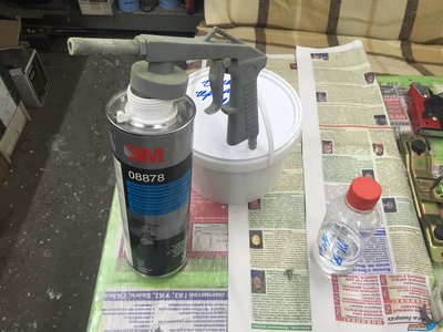

Для нанесения гелькоута решил использовать этот пистолет ,которым наносится защита днища, а так же баллон, от антикора

привет Сергей,черный гель конечно богато смотрится!!!но есть но))все риски свежие и коцки видно очень,придется постоянно подполировывать.
