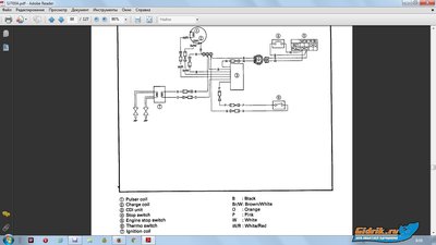

От смены полярности сгореть должно только реле регулятор,остальное должно остаться целое так как в искрообразовании АКБ не участвует, а реле стартера от перестановки полярности не сгорит.

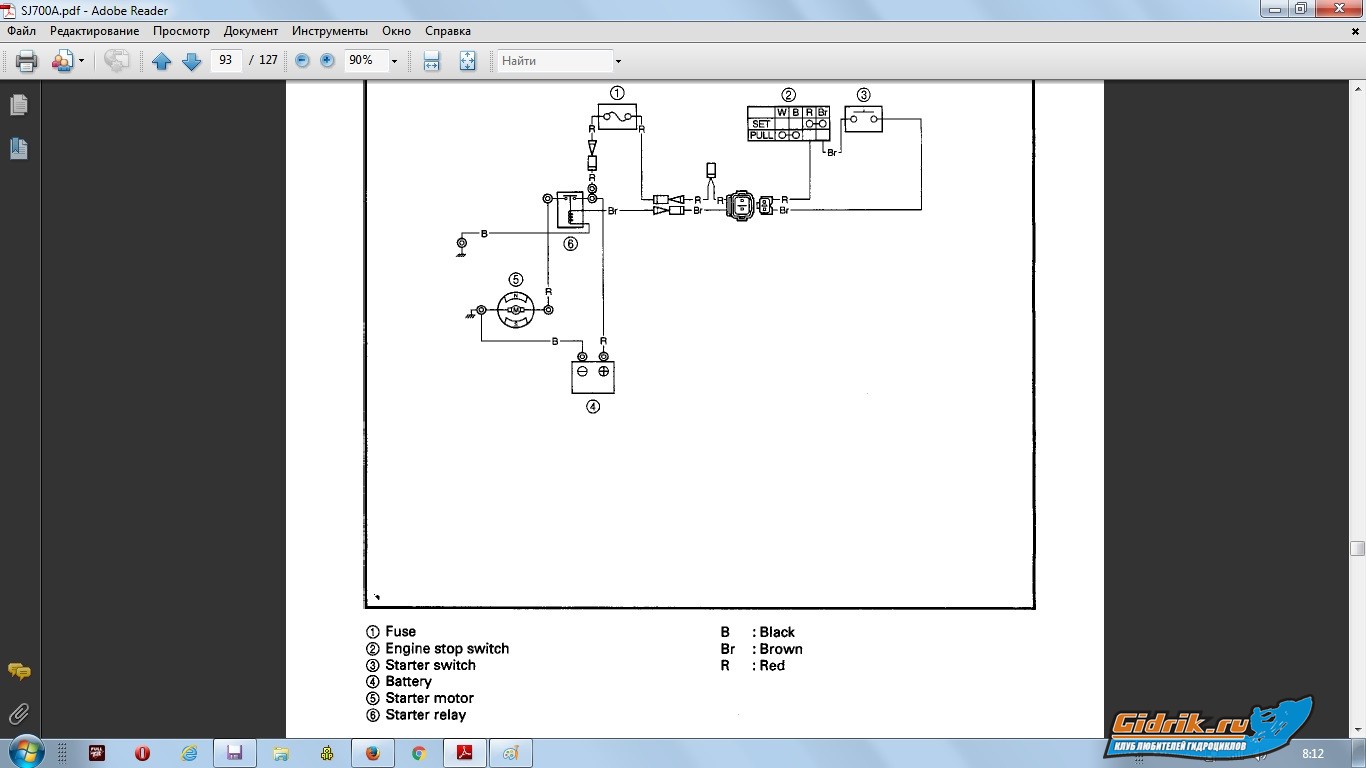

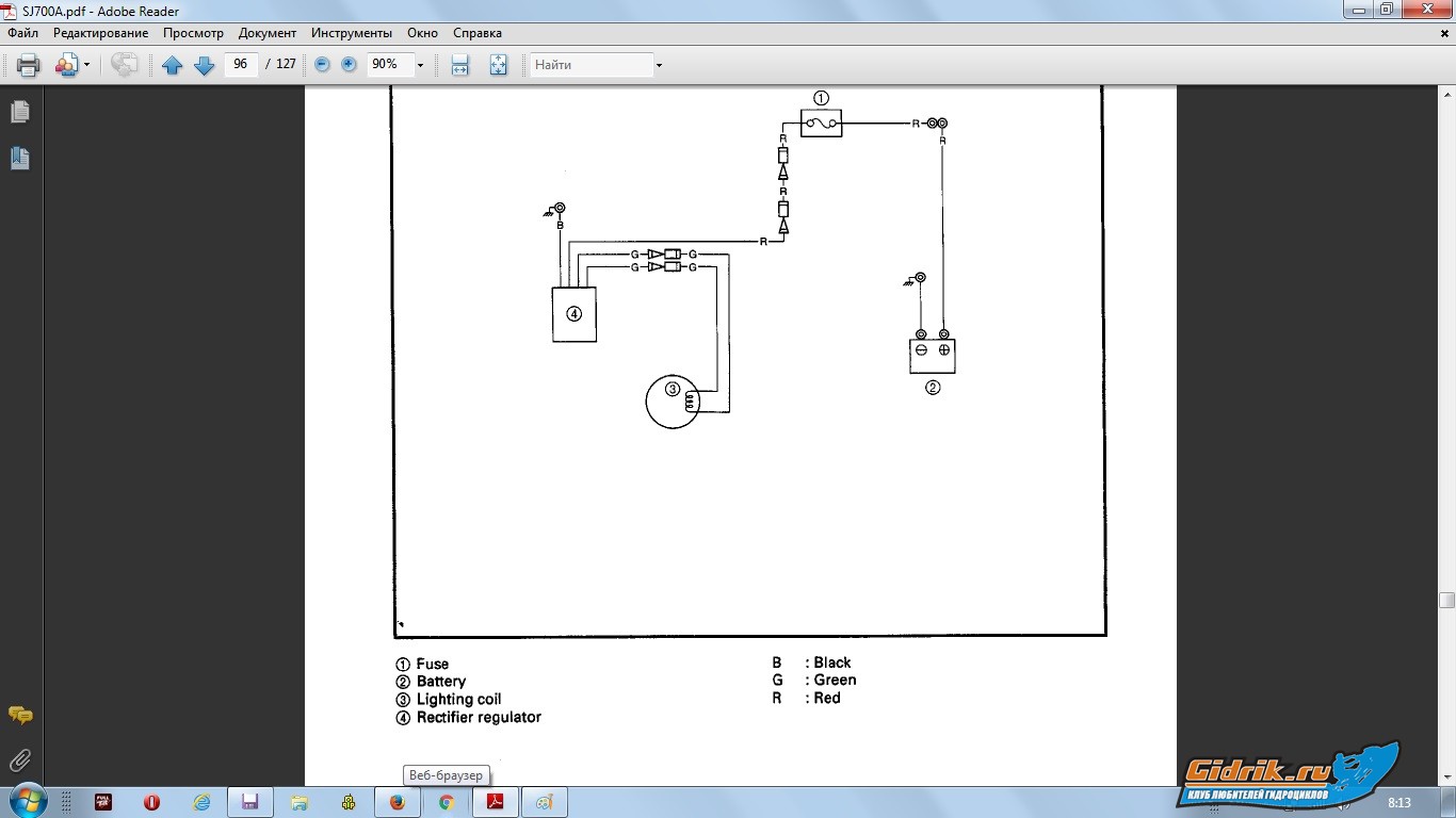

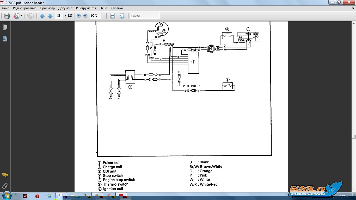

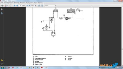

Dr.Ort писал(а):
по ходу кто-то выкинул пред из мозгов или на пути к ним...
Женя как таковых мозгов ЭБУ там нет, там всего 1 предохрон стоит на реле регулятор и он же на питание реле стартера, на искру идёт коммутатор питается он от обмотки и с АКБ ни как не пересекается.Схемы прикрепил любой электрик разберётся.
zaryad.jpg [ 91.54 КБ | 13016 просмотров ]
IGN.jpg [ 113.94 КБ | 13016 просмотров ]
START.jpg [ 99.72 КБ | 13016 просмотров ]

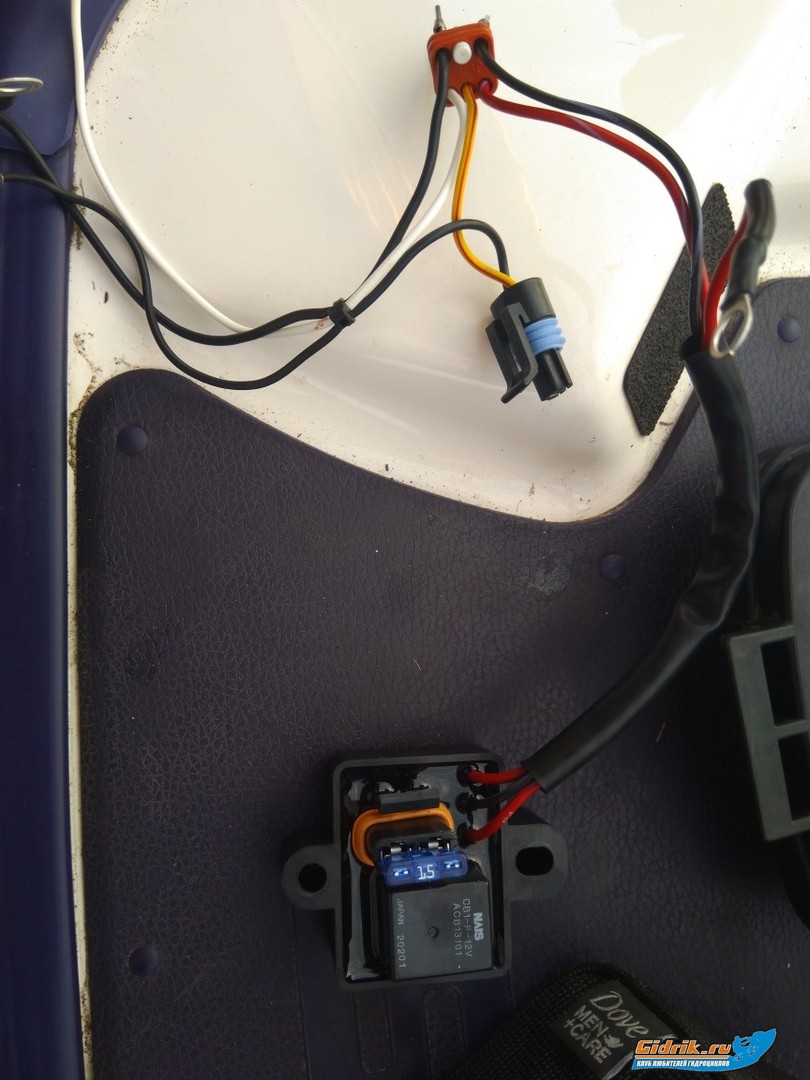

подскажите, перепутал полярность, сгорел реле зажигания или реле зарядки и как проверить их работу???
Комментарий к файлу: реле зажигания
