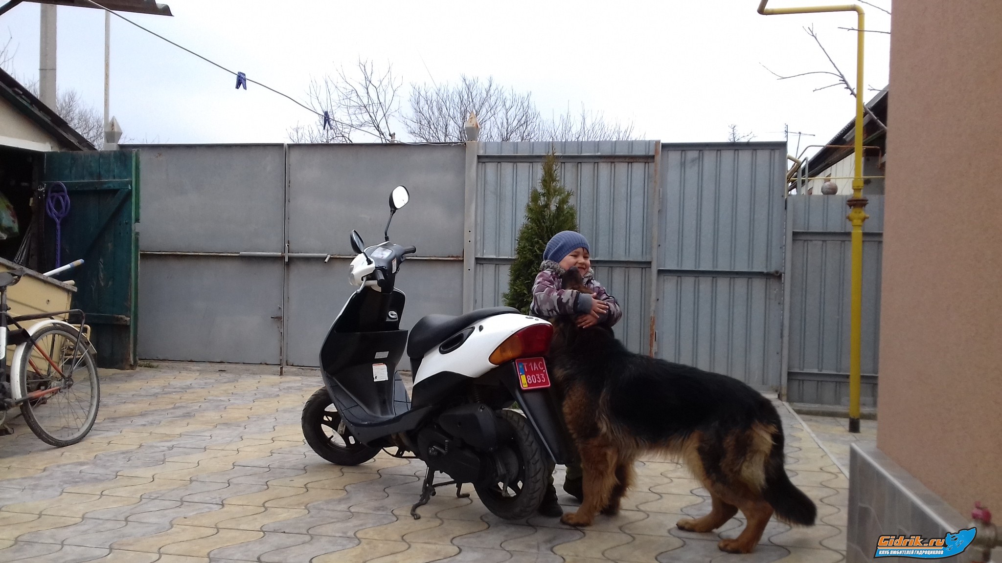

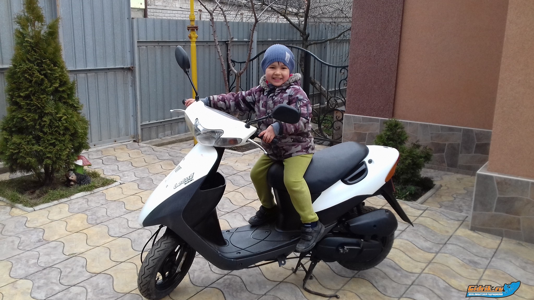

СообщениеДобавлено: 13 мар 2017, 15:38
Похвастаюсь жене на 8 мара заказывал :Rose:. Вчера привёз старичка 2т. 97г. У официалов сразу пересыпали ДВС и ходовку. Сцука SUZUKA прёт - мать её.

СообщениеДобавлено: 13 мар 2017, 18:09
:good:
СообщениеДобавлено: 13 мар 2017, 21:00
:good:
А :good: это что , собака или компрессия :roll:
СообщениеДобавлено: 13 мар 2017, 21:06
и собака и мотопет и детятка)))
