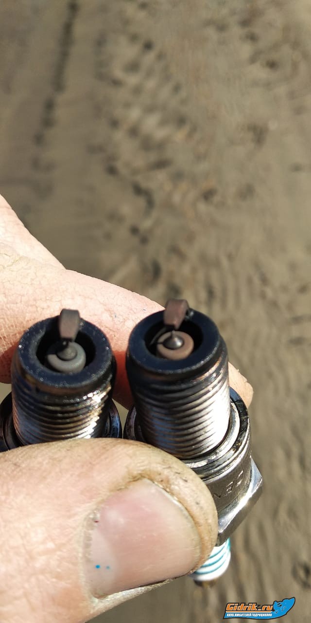

Теска привет!Я бы и сам проверил карбы на синхрон,если расскажешь как.Мотор вроде хорошо работает,но не ровненько,потряхивает иногда.Может это и есть норм,раньше не смотрел,а сейчас после капиталки первый выезд без сидух.Все смотрел,щюпал,слушал.

Ну ты ваще :)
Со второго свечник на массу, на первом как пример 2000 по тахо винтом заслонки, второй под него тягой - свечник первого на массу, винт не трогай. Свечники на место и винтом первого - да на втором его и недолжно быть) уже нужные холостые :D :friends:
Да ещо, мопед на воде под нагрузкой а то хз. как у тя карбы настроены))

Первого маю попробую,я заслонки выстовлял по сверлу.Но по твоей технологии ближе к реальной работе

Вот такие свечи после первых покатух.Правая супер,левая шось просит
Просит винт (H) выкрутить на 1/4для начала

Теска,точно выкрутить?Свечка черная,по мне так много топлива.Но в карбах ты уже давно профи,нужно тебя догонять
А мне видится как изолятор седоват, может свет так лёг?
Ага рассмотрел внимательнее - богатит)
