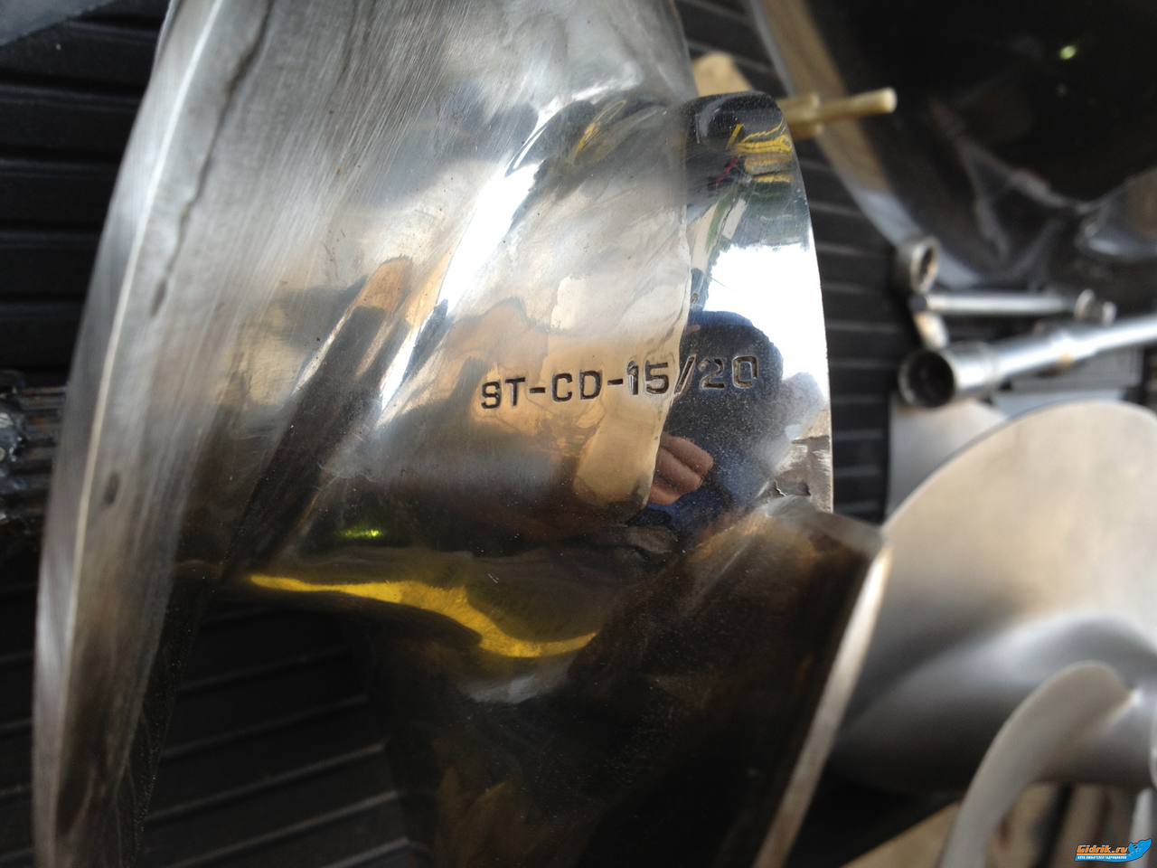

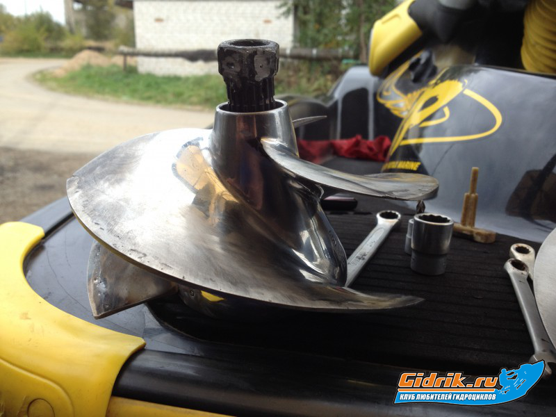

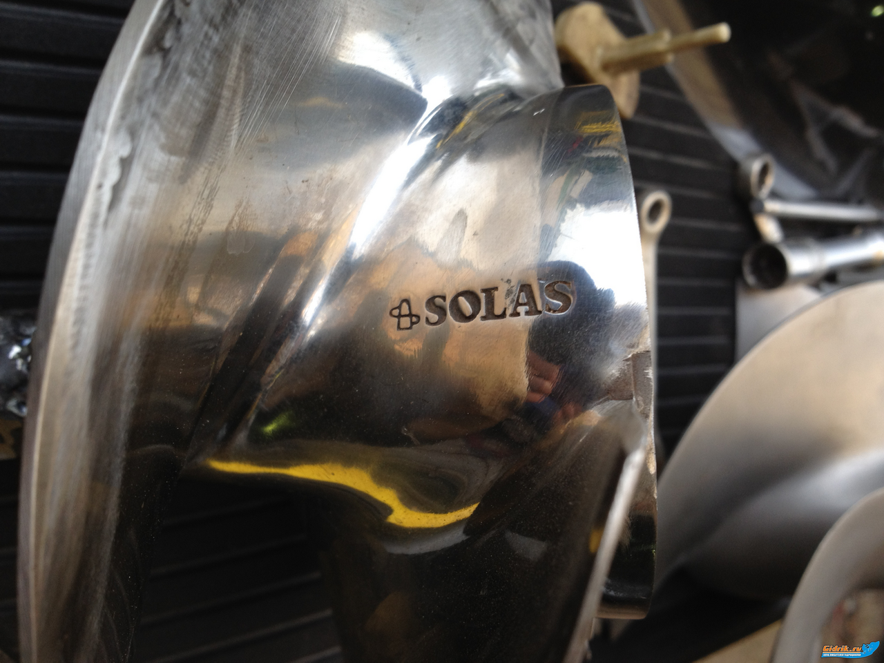

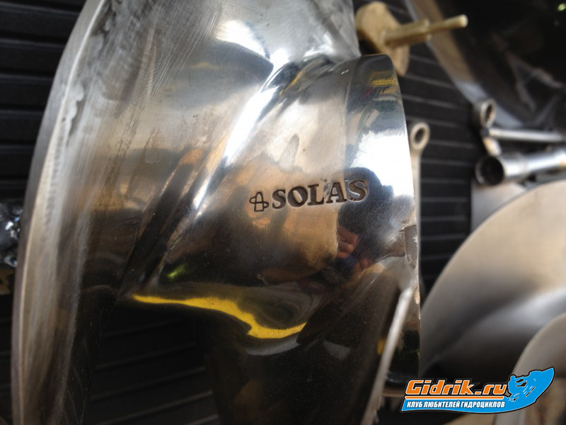

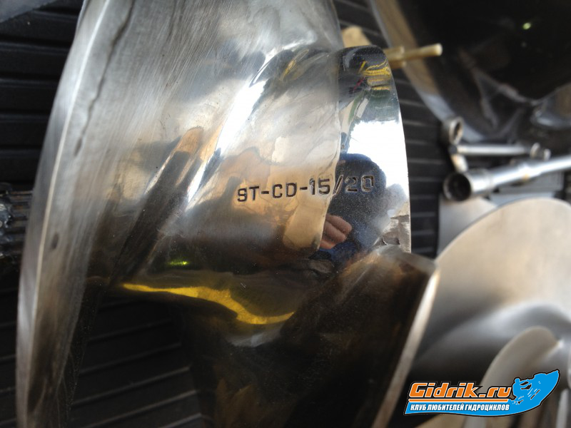

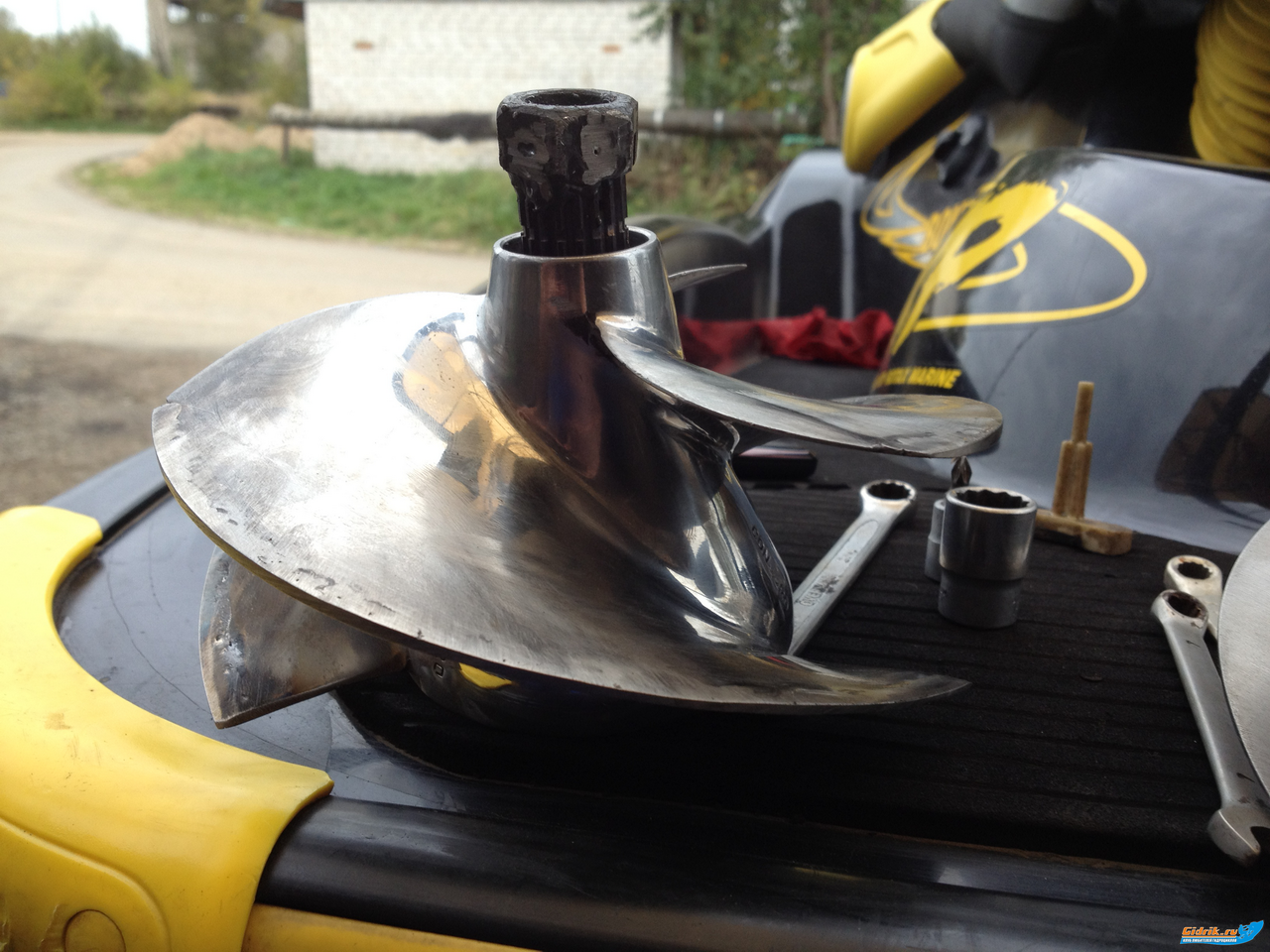

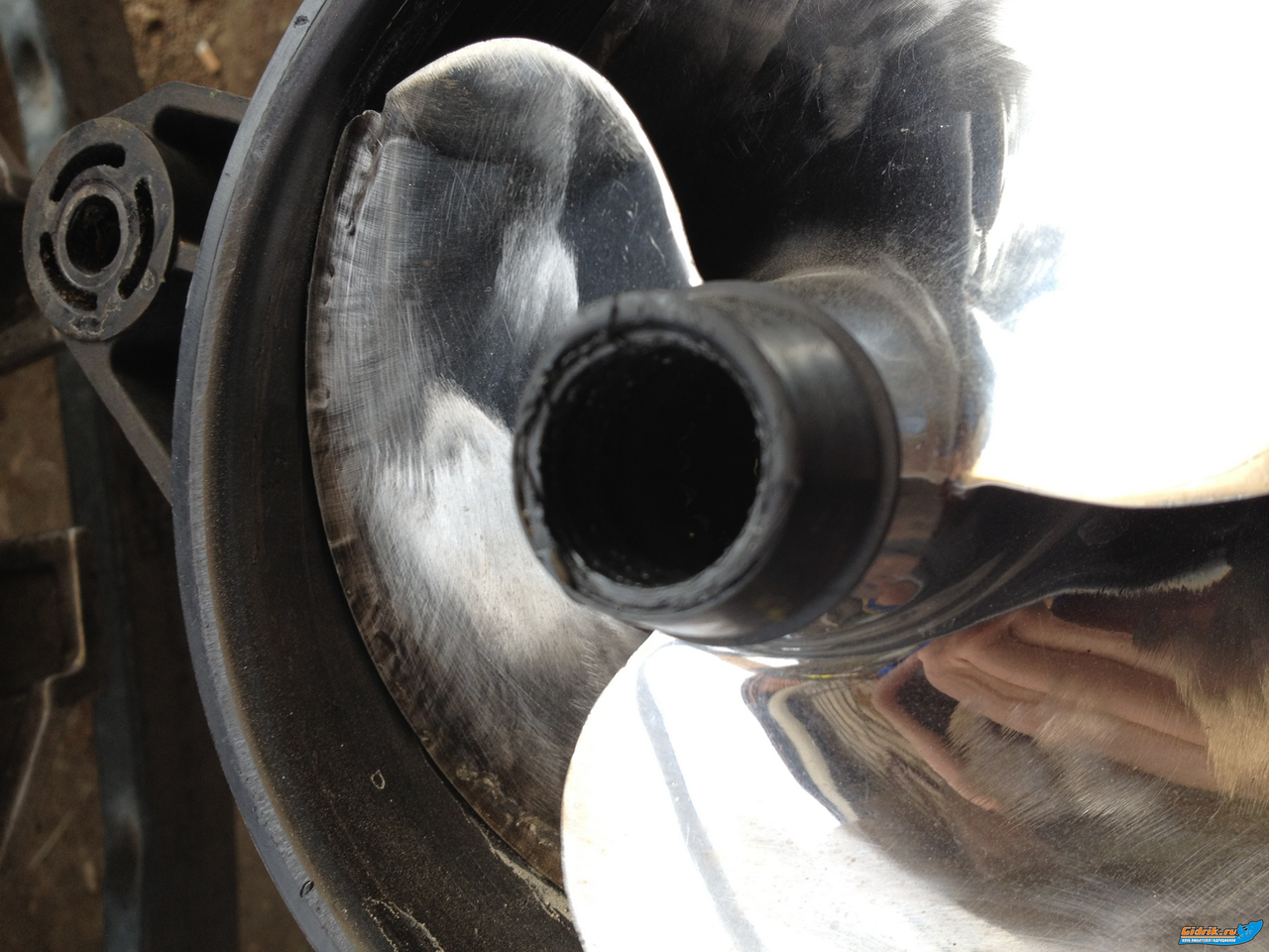

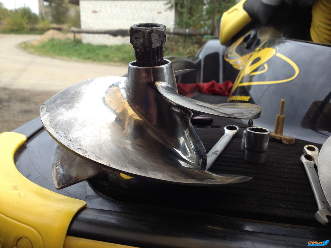

Разобрал, винт стоит solos concord st-cd -15/20
Винт весь наваренный цеплял за кольцо, кольцо выработко конусом
винт один из лучших.
если наварен, можно и заменить на новый + кольцо, но от этого обороты еще упадут, наверно пора мотор перебирать если охота на 100 % использовать

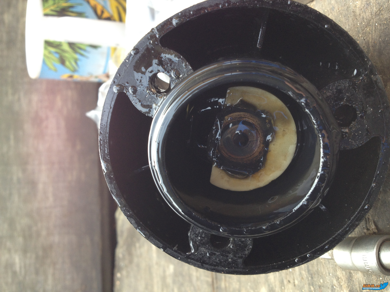

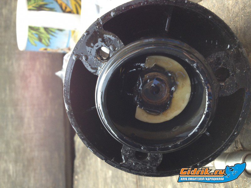

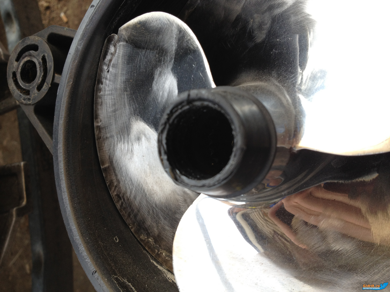

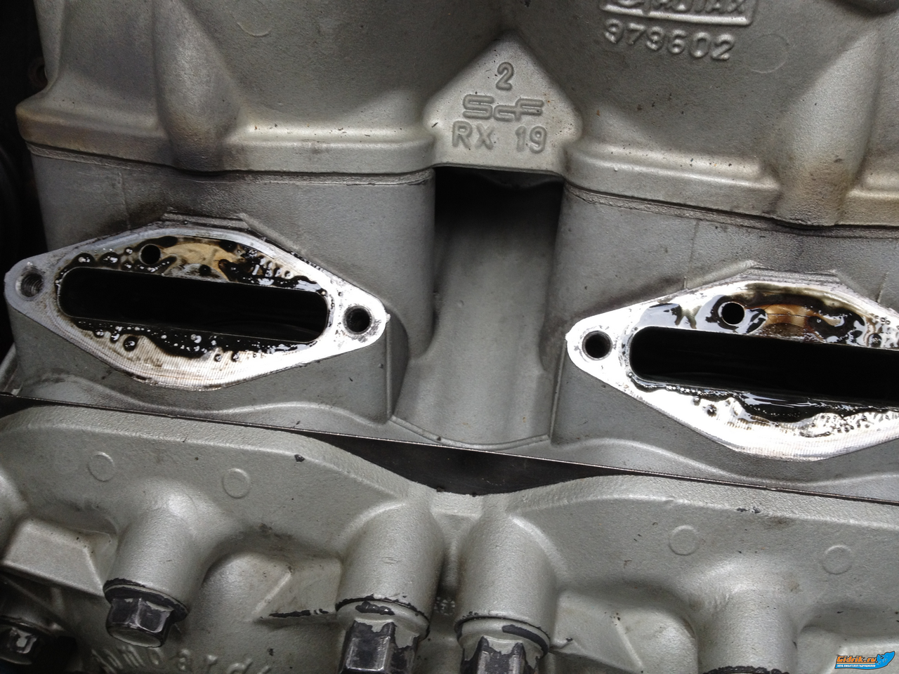

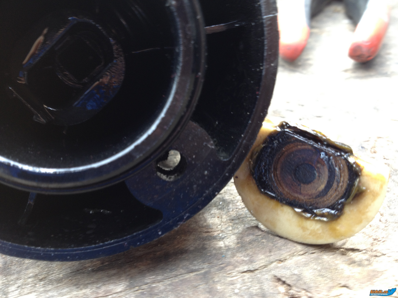

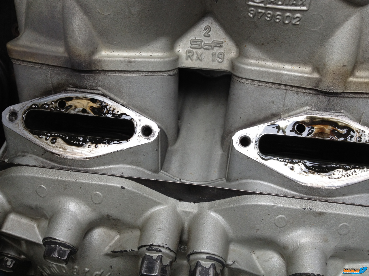

Точнее элепсом! Блин не шруз 09 , не шток кикстартера от явы не подходят!! Как снять винт??
Открутил конус водомета там вода!!
Думаю не в моторе дело! Вот где потеря оборотов, винт туго крутится и в одном месте подклинивает
Последний раз редактировалось Митяй 18 сен 2012, 22:15, всего редактировалось 1 раз.
СообщениеДобавлено: 18 сен 2012, 21:51
Сообщения: 430
Откуда: Смоленск

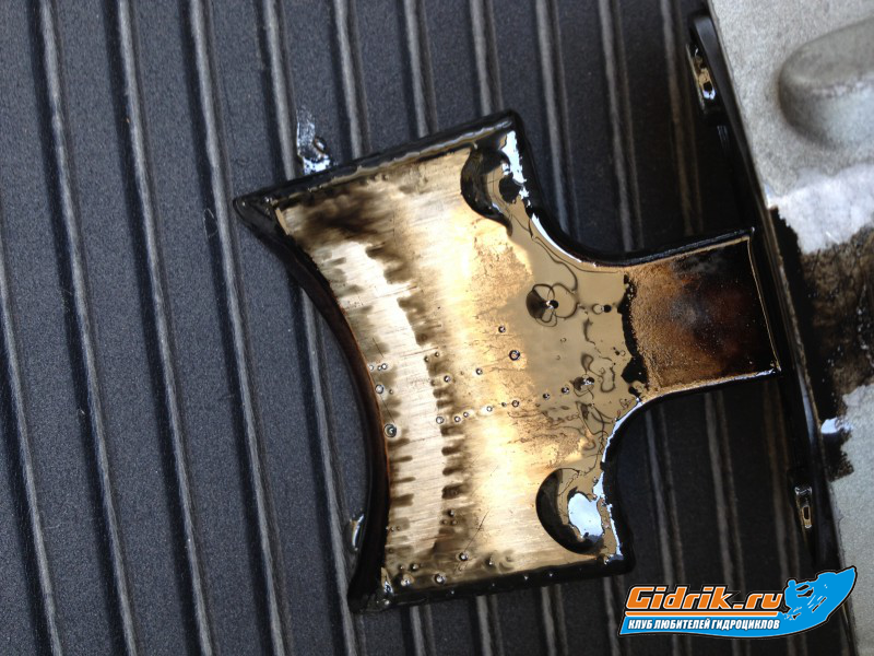

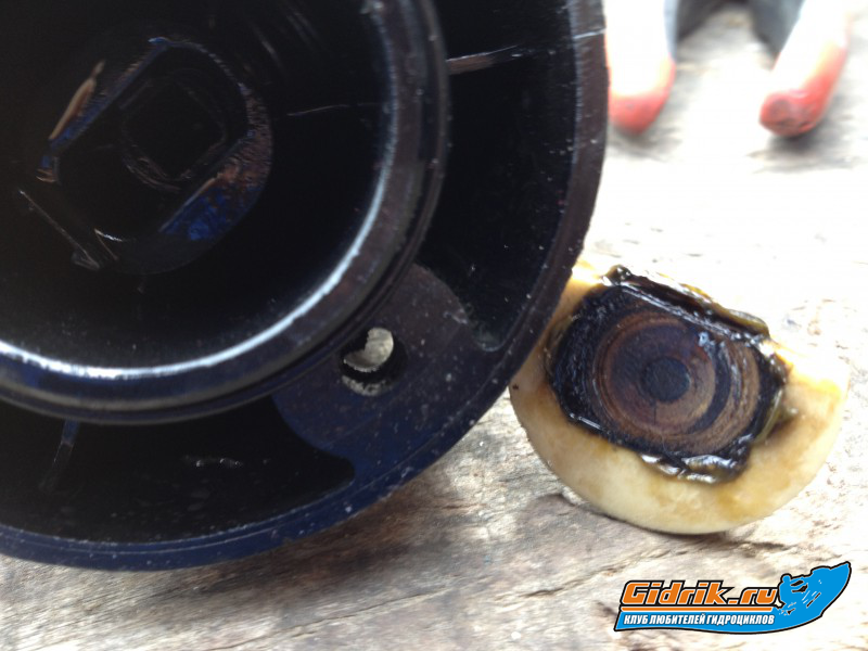

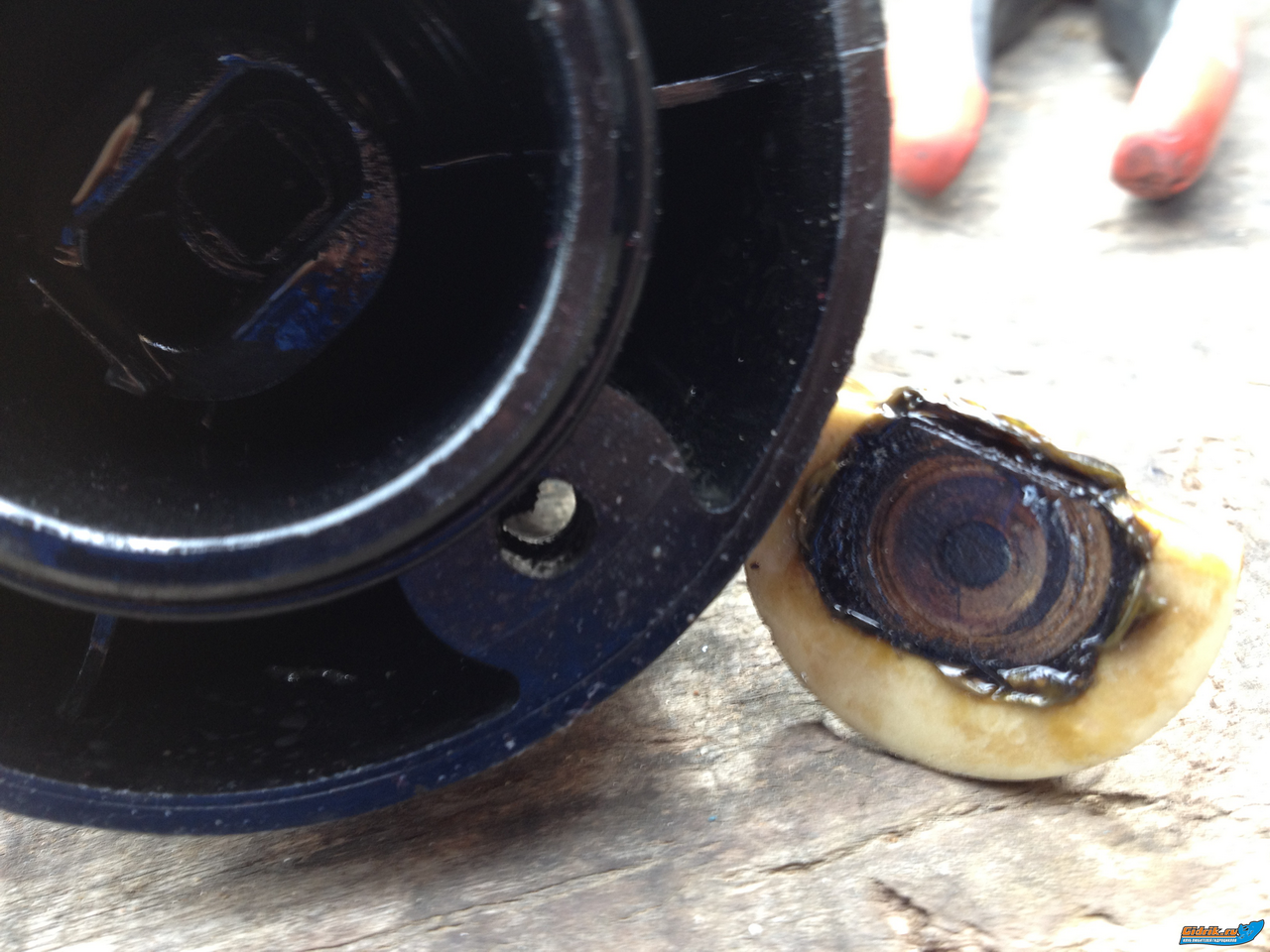

Ни чего не заклинело просто винт наварен и неровно,так как в кольце выбил большой элипс и всеравно тер,из за этого туго крутился,,,масло было очень мало в конусе и много воды!!! Поставил новое кольцо,лопости винта которые цеплялись подточил,теперь рукой винт крутится(до этого только ключом),,.
Блин в баке вода так как открутил фильтор там пол фильтра воды!
КАК ОТ ВОДЫ ИЗБАВИТЬСЯ???
РЕФ клапана опять снял там" говно" какое то эмульсия(по ходу нахлебал последнюю покатушку) почистил,трубочки были забиты этой херней!!ВСе промыл!!!

фото
IMG_0239.JPG [ 1.35 МБ | 8474 просмотра ]
IMG_0238.JPG [ 1.35 МБ | 8475 просмотров ]
Комментарий к файлу: ключ сделал,от первичного вала мотика хонды или ктм,в мастерской у товарища нашли!!
IMG_0236.JPG [ 1.43 МБ | 8477 просмотров ]
IMG_0235.JPG [ 1.66 МБ | 8475 просмотров ]
IMG_0234.JPG [ 1.84 МБ | 8476 просмотров ]

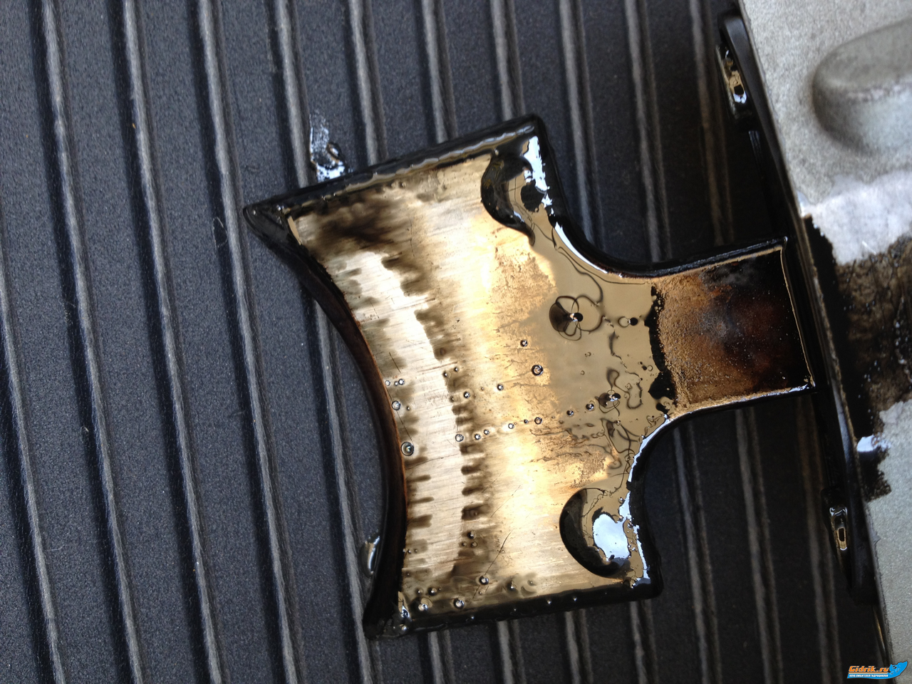

Комментарий к файлу: Оплавилось
IMG_0232.JPG [ 1.36 МБ | 8478 просмотров ]
IMG_0230.JPG [ 1.52 МБ | 8476 просмотров ]
IMG_0226.JPG [ 1.37 МБ | 8475 просмотров ]

думаю, тебе необходимо выяснить про импеллер и работу рейвов до зимовки.
представь ситуацию, что рейвы у тебя работают на 100% а двигло крутит6500 - вывод - капремонт!
а ты всю зиму будешь мечтать, что ща карб покручу и полечу :) а не тут то было - разбирай пока есть время убедиться
Спасибо,вовремя туда заглянул!!

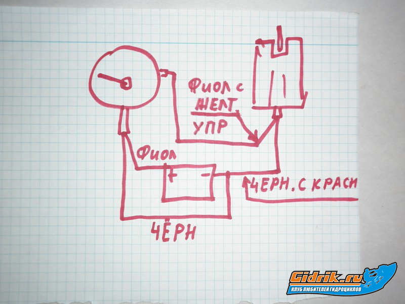

Спасибо поеду смотреть,а потом кататься покаться, так как разобрали полностью ВТС и снова залил герметиком, хоть и читал внимательно ваши посты про ВТС что надо аккуратно , но все же ручки кривые поломал все герконы!! Скиньте пжл схему спидометра, так как не работает. Спасибо
Еле нашел ..
Комментарий к файлу: еле нашел
схема спидометра_106.jpg.png [ 537.08 КБ | 8480 просмотров ]
